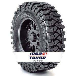

Triangular II en 8*17 ET20
ainsi que les
INSA TURBO K2 en 265/70/17.
Qu’en dis tu ?

J’ai des triangular depuis 1an avec K02 et j’en suis super content.
Pour les roues rien a dire et en plus tu vas chez un pro autour de nos bestioles
Pour les pneus
Insa marque de pneu rechapé Usine en Espagne
Le profil est beau
simplement on reste sur une utilisation de loisir
on evite de faire de la route avec car il y a pas de technique sur ce genre de produit
on a un moule on trouve des carcasses 1er choix 2 ème 3 ème choix (Insa 2 et 3 choix, Black Star 1er choix)
Puis on dessine le profil et on fait une déclaration (juste ecrite) que le produit suis un process de fabrication aux normes définis
et rien d’autre…Même pas besoin d’essai routier et pas d’homologation comme un pneu neuf
Donc on roule pas avec pour aller au bureau
on évite les raid loisir et famille car le rechapé on peut pas le mélanger avec d’autres marques car son déroulement ne peut pas être comme un pneu neuf
et en plus il est plus lourd de 20 a 30%…

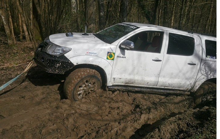

Pour ma part je suis en fin d’essai avec les BFG km3 qui sont la référence dans le domaine du Mud MT
et cela n’empêche pas a nos baleines de se planter allègrement…
au plaisr de voir ton BB avec de belles chausettes

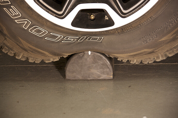

tu connais la règles des pressions et hauteur de rayon sous charge
Donc esthétique et financier
Ok tu pourras pas te tromper si tu restes dans les grandes marques
Sachant que ce serait pour un jeu de roues TT, occasionnel, c’est forcément un usage TT donc conduite normal, souple, et plutôt à basse vitesse !
Pour les pressions, oui je sais qu’il faut dégonfler en usage TT. Veux tu me faire dire autre chose ?
Pour la hauteur de rayon sous charge, non :doute:

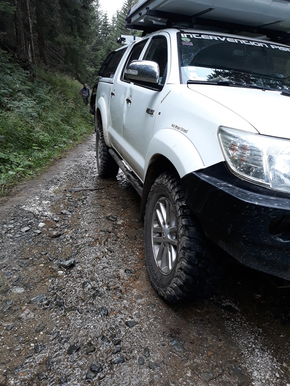

bonjour moi j’ai monté des km3 sur mon hilux mais j’ai fait que 4000 bornes pour l’instant très agréable sur la route bien sur en roulant tranquille et loin du ridicule dans le gras et cailloux !! je suis content c’est la seul monte que j’ai
