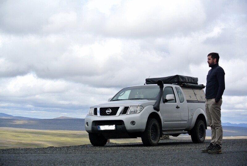

Cela fait maintenant 3 ans et 52000km que je suis propriétaire d’un Navara D40 King Cab de 2010 totalisant 172000km :
Je souhaite donc faire par de mon ressentis sur ce véhicule qui me satisfais amplement dans toutes les utilisations que je peux en avoir.
En plus des équipements détaillés ci dessus, sont montés sur le PU: un Schnorkel (que j’ai posé) , un blindage moteur (acheté et posé par mes soins), déplacement de la mise à l’air du pont AR dans un endroit moins sujet à l’eau (fait par mon garagiste lors d’une révision) et un compresseur dans le compartiment moteur avec un extincteur sous la en guise de reserve d’air.
Je tiens à préciser que ce 4x4 à été acheté à une entreprise de débardage et était donc utiliser en outil de travail intenssif jusqu’a ces 120000km.
Lors de l’achat du véhicule l’embrayage été neuf et le kit de suspenssion OME charge lourde déja posé.
Mon utilisation principale du PU est depuis peut le voyage: 8800km en 27j cette année et 4800km en 17j l’an dernier + des weekend par-ci par-là.
L’utilisation secondaire est le transport de bois: entre 4 et 6 fois par ans, je vais couper du bois et transporte un plein hard top + remoque de bois débité (chargement complet hestimer entre 2T et 2T5).
Je l’utilise bien évidament aussi en ville, de temps en temps pour aller bosser…
