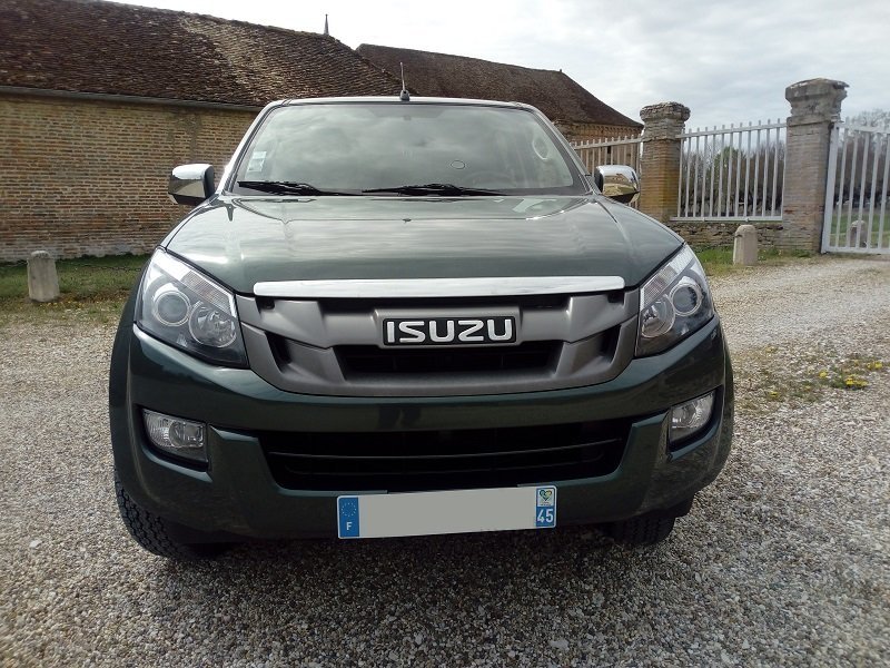

Ton camion il est vert foncé ou noir? J’arrive pas à être sur même en zoomant.
Sinon pour ton problème de filtre. Ton camion a vraiment peu roulé, en général dans ces cas là il est préférable de le stocker avec le plein fait de manière à ne pas avoir de problèmes de condensation. Si ça n’a pas était fait ça peut générer des saloperies dans le circuit d’alimentation qui pourrait expliquer le filtre encrassé. C’est en tout cas une hypothèse comme une autre (changement non fait par garagiste truand, fond de cuve, algues…)
La couleur qui prédomine est le vert, mais suivant la luminosité, les ombres, reflets, on pourrait le croire gris anthracite.
C’est une sorte de “vert ONF” métallisé.
L’appellation exacte est Green Tundra.

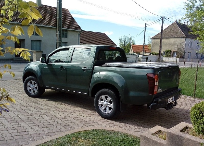

Voici une photo d’un peu plus près:
Pour mieux se rendre compte:
