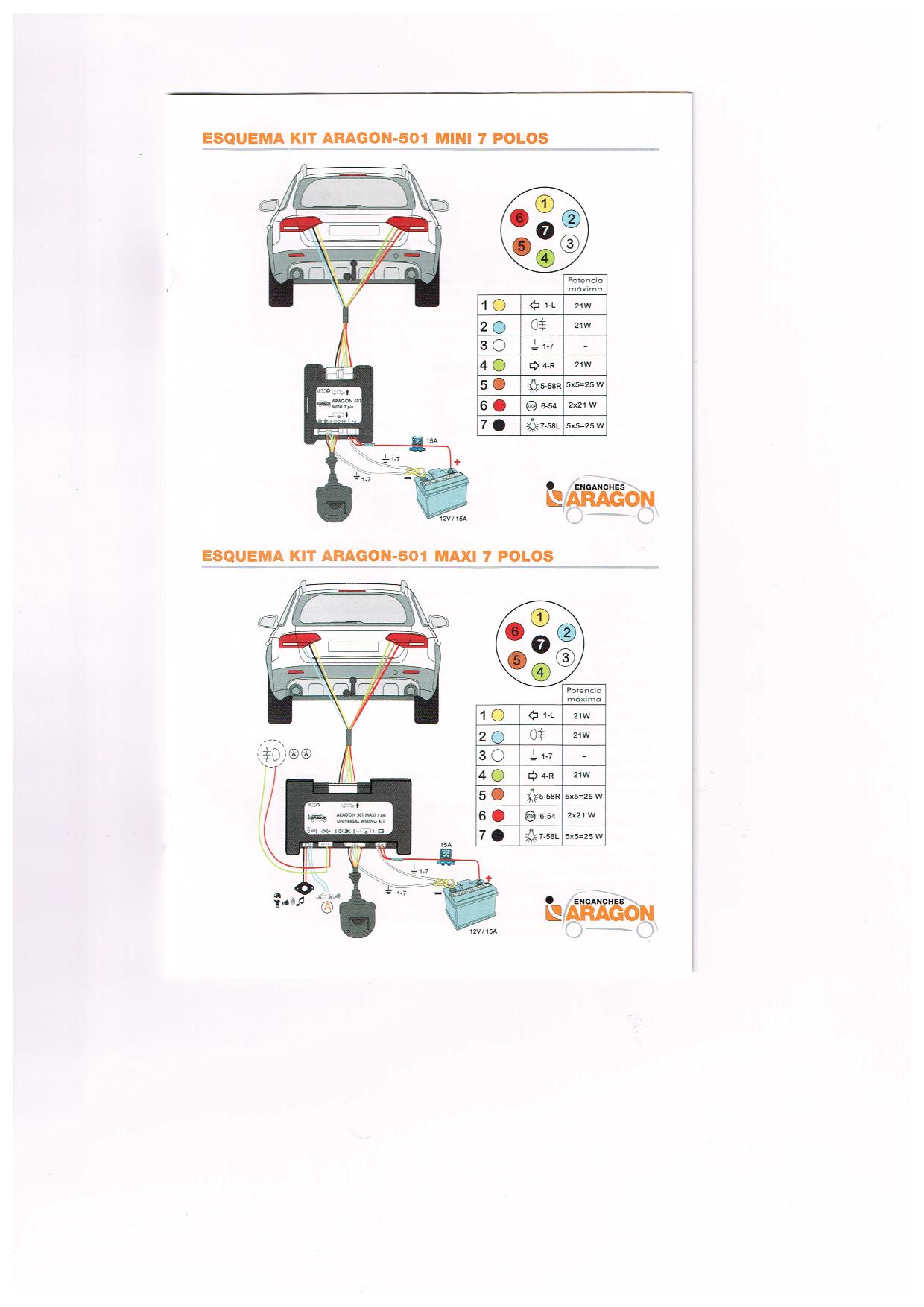

Le montage ne m’inquiète pas, c’est plus le faisceau électrique. Quelqu’un peut-il me confirmer que mon 2,2L de 2013 est bien multiplexé ? De plus, est-ce difficile à connecter ou est-ce une simple prise en brancher ? (où se trouve-t-elle alors ?)

Tous les véhicules après 2010 sont considérés comme multiplexès. L’attelage le plus esthétique que j’ai monté sur Ranger est de marque GDW. C’est celui où la barre est le moins visible sous le pare choc. L’important pour le faisceau c’est de vérifier s’ils montent un faisceau comme d’origine avec des connecteurs mâles-femelles .dans le cas d’un faisceau universel, le mieux est de vérifier s’ils font des connections soudées.
Les Ford Ranger de 2013 sont bel et bien multiplexés, donc attention à tout modification du circuit électrique.
Lors du montage de l’attelage, mon concessionnaire a également dû brancher un module électronique additionnel sous le siège conducteur (emplacement et connecteurs prévus à cet effet). Sauf erreur c’est pour indiquer à l’ordinateur de bord de désactiver le radar de recul lorsqu’une remorque est attelée.
