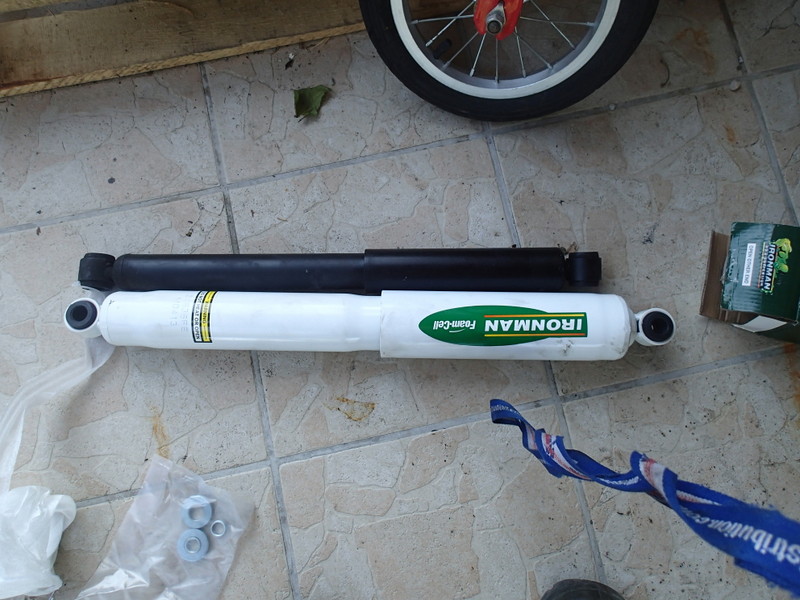

Cout de téléphone de jean marc qui me dit qu’il n’a plus en stock les amorto arrière mais qu’il les remplace par des Ironman Nitro. Pour moi aucun souci.

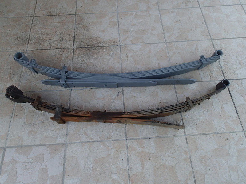

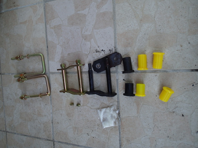

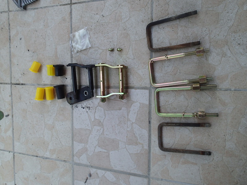

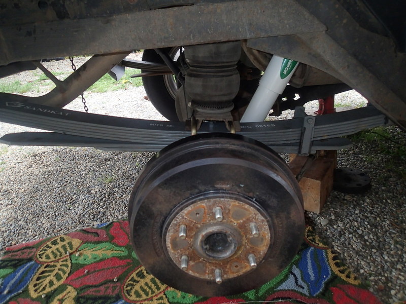

Voici pour l’arrière
Montage du kit sans trop de problème, comme ce véhicule n’a pas fait de T.T. toute la boulonnerie se démonte sans problème, bon un paquet de lame reste quand même assez lourd à placer tous seul à même le sol.

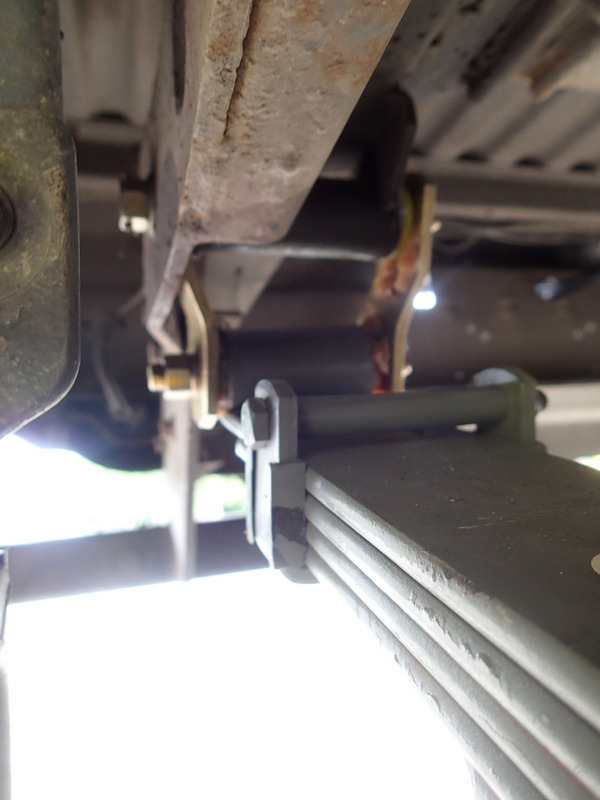

Du fait du faux châssis de renfort Trendup, je dois modifier l’axe supérieur des jumelles que je verrouille avec une goupille.

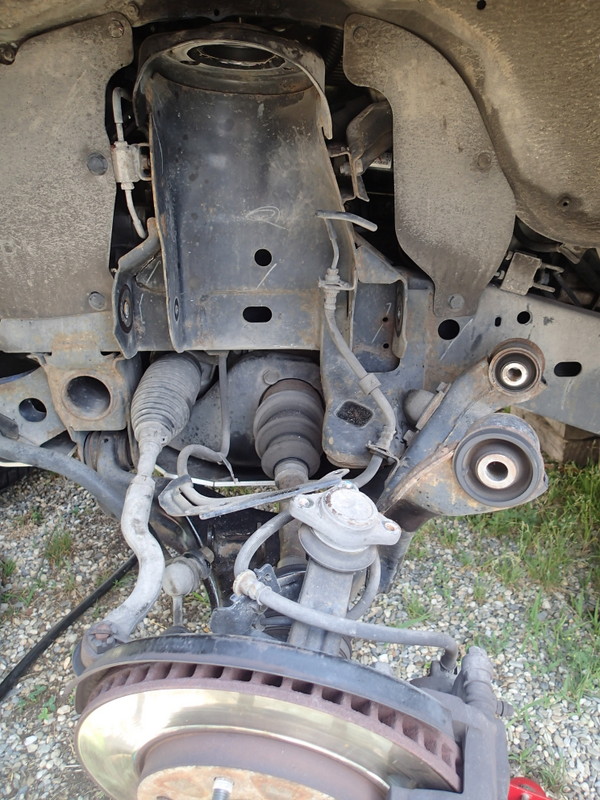

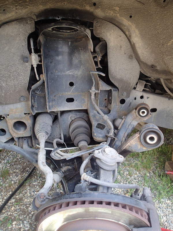

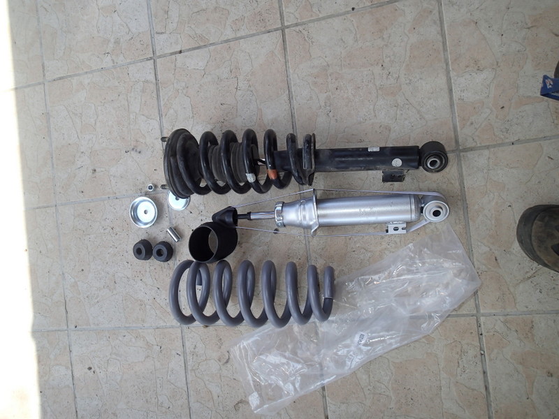

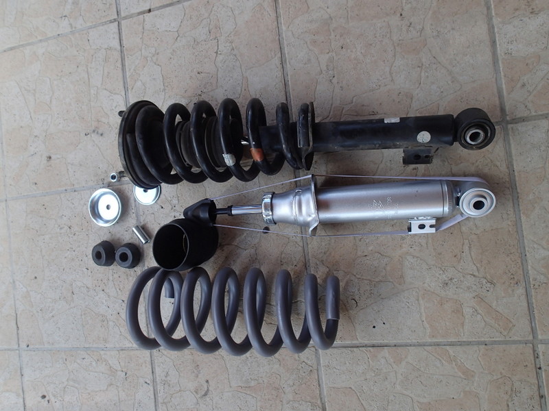

Voici pour l’avant
Les amorto avant offre le même rapport débattement / courses, les amorto arrière offre quand a eux + 7 cm en détente et +2 en compression.
Donc montage sans gros soucis, j’en profite pour changer un cardan (soufflet hs) le 2 ° à lâcher après 4000 km …,
