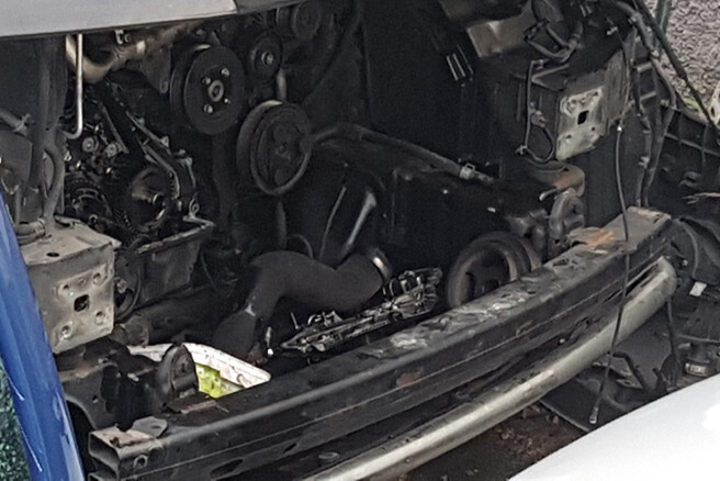

Salut a TouS,
bon ca y est ! j’ai demonté tout mon avant
pour acceder a ma distribution et la verifier :wink:

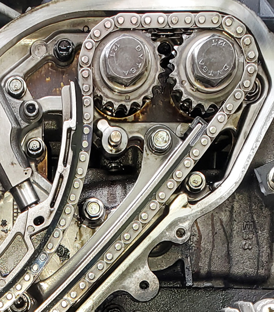

voici 2 photos:
QUESTION : est ce que vous voyez quelque chose qui cloche ? :doute:
(un pote mecano devrait y jeter un oeil ce week-end …)
2eme photo
