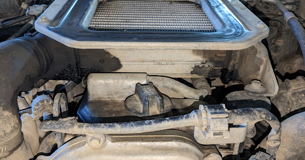

Merci pour ton retour d’expérience, il faut que je fasse le tour du véhicule avec mon garagiste pour savoir ce qu’il faut que je fasse exactement. D’ailleurs, j’ai fait un petit tour dàns le moteur et je m’aperçois de suintement sur les angles de l’intercooler et du gras au niveau du carter de chaine de distribution ainsi que sur la durite du turbo. Es ce grave ?
Je ne suis pas un spécialiste, juste propriétaire d’un D22 rallye raid dont je suis particulièrement satisfait (mis à part ce PB de coussinets). Malgré ses 20 ans, c’est un super PU pour toutes les utilisations que j’en fais (utilitaire, voiture 5 places, camping car…) donc j’en prends vraiment soins.
Pour les suintements gras visibles sur tes photos seul le mécano pourra apprécier la gravité. En revanche pour les coussinets, si c’était pour moi je les ferais changer sans réfléchir… Tu seras plus tranquille pour rouler…

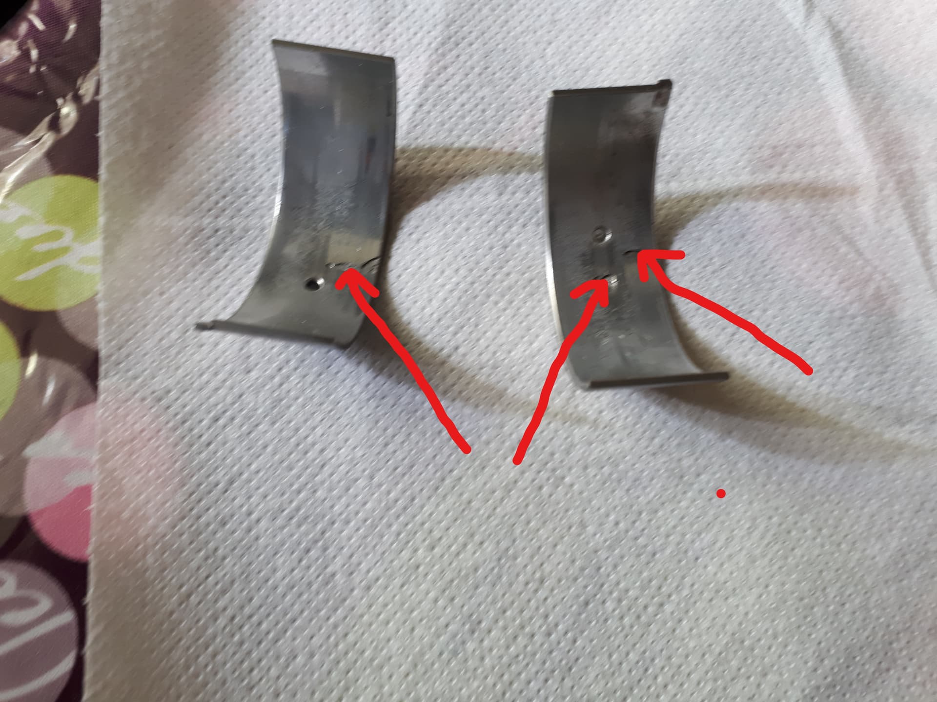

Dans le doute et si tu veux encore garder longtemps ton pu fait le changement des coussinets et surtout la modif de la crepinne . Perso 100 000 apres la casse et le changement par un moteur neuf j ai fait changer les coussinets et la modif plus la pompe a huile et heureusement car nissan na jamais fait la modif.
Fait par notre partenaire mpt 4x4
Regarde la “gueule” de mes coussinets quand Mpt4x4 les a changé en faisant la modif de la pompe. Et je n’avais que env 150000 Km au compteur. En plus pour tes tâches grasse dans le moteur jette un œil au joint torique du vilebrequin à l’arrière du moteur. Le miens fuyait à froid. Du coup quand j’ai fais les coussinets il a été changé ainsi que l’embrayage. Quitte à démonter autant bien faire le taf.
J’ai rencontré mon garagiste ce matin puis la personne qui a fait l’entretien sur le véhicule avant. ils m’ont tous les deux dit que le moteur était en super état et que de leur vision a eux il y avait pas lieu de toucher à quoi que ce soit pour le moment.
Mon garagiste m’as juste conseillé de nettoyer le carter de la chaîne de distri puis de resserrer les boulons.
