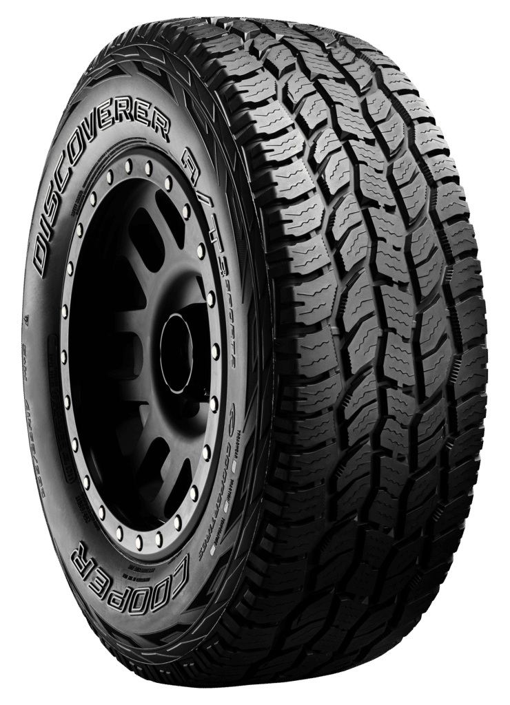

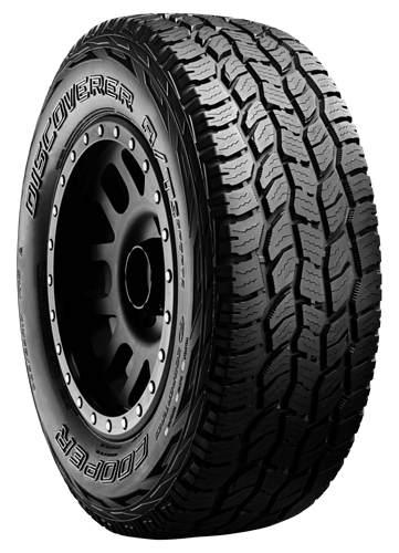

Salut Nicomani,pour ma part je viens de commander les Cooper Discoverer AT3 sport 2,apparemment un tres bon compromis entre performance et prix.
