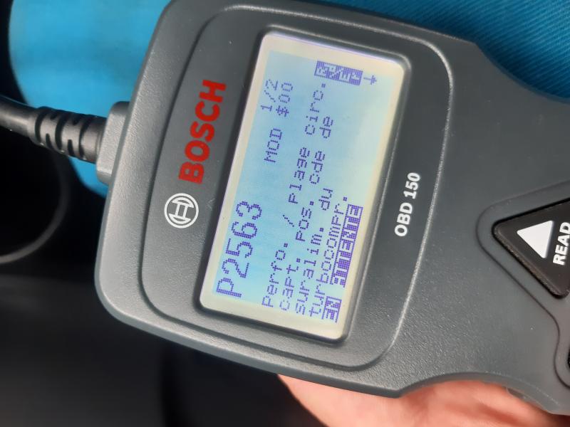

Il se met en mode dégradé donc pas plus de 1500trs min, par contre dès que j’efface le défaut je peut bien accélérer le moteur pendant quelques secondes et ensuite le problème revient, pas de bruit suspect le peut de temps que je peut accélérer le moteur
Code défaut P2562 et P2563 apparemment cela me note “capteur position suralimentation du turbocompresseur”

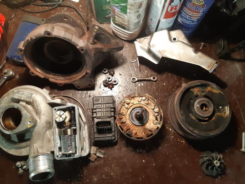

Turbo démonté, pour cela 2h max de boulot, prévoir d’enlever la boite à air, l’alternateur et c’est tous par contre les vis échappements sont relativement bien serrées… j’ai du en disquer une! Bref j’ai pas fais de photos j’étais pressé et en plus sous la pluie
Ci joint photos des deux défaut ce matin à ma petite valise bien pratique

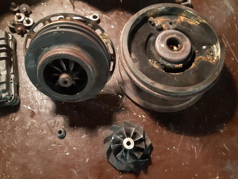

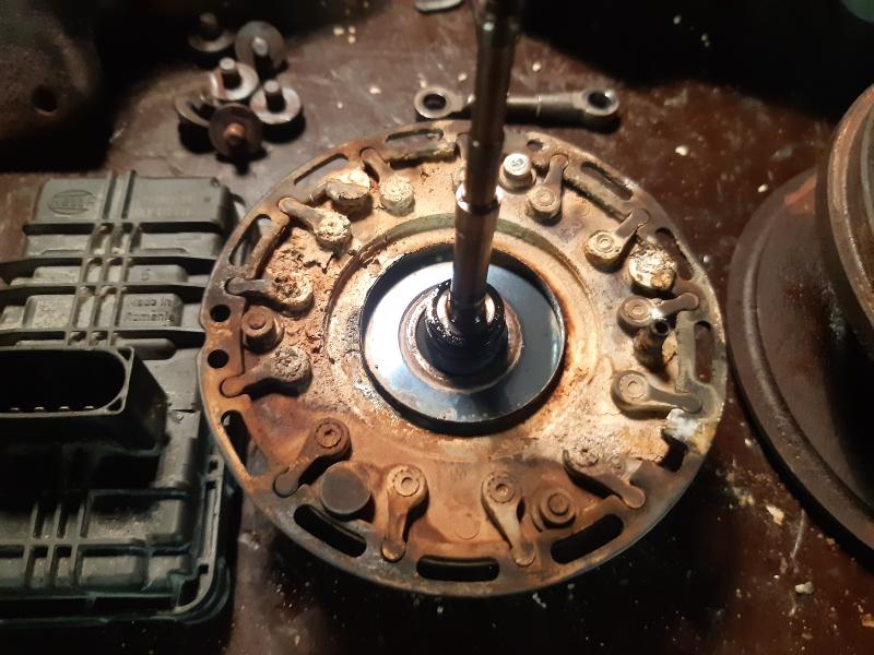

je démonte vite fais entre midi et deux avant de retourner au boulot, navré pas de photos. Et ce soir je me suis lancé à réaliser une petite autopsie en le démontant complet…
Résultat avance variable complètement grippé, l’on peut constater un dépôt de calamine grise/blanchâtre je pense que cela vient d’une légère consommation de liquide de refroidissement, soit vanne EGR soit joint de culasse à définir. A première vue pas de dépôt blanc dans les conduites d’admission même coté vanne EGR… ou peut-être tous simplement de la calamine qui a blanchi sous l’effet de la chaleur car il ne me semble pas que je consomme du liquide de refroidissement !
A ma grande surprise la wesgate est à commande électrique! Et son moteur n’est pas grippé cela vient bien du turbo en lui-même!

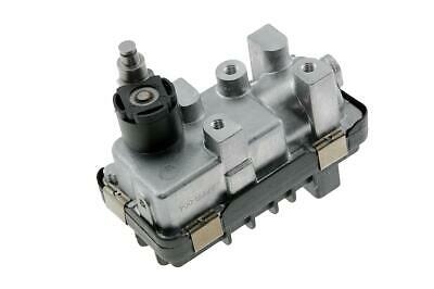

on trouve la commande de wastegate à part.

la geometrie variable grippée ?
Oui géométrie variable désolé je fais plusieurs choses en même temps j’en perds mon latin ! Grippé effectivement, je pense que en roulant tout les jours le véhicule reste toujours plus ou moins chaud/tiède et la le faite de ne pas l’avoir pris de quelques jours plus les températures basses (il neige actuellement) sa à du finir de gripper le turbo, car sa doit faire un petit moment qu’il est dans cette état cela ne se produit pas du jour au lendemain
