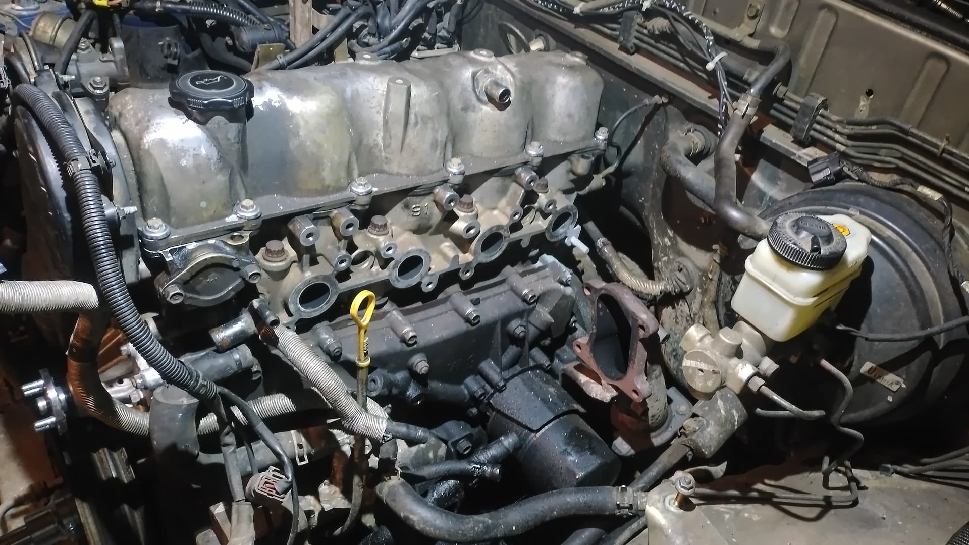

Bon, j’me suis enfin lancé !
Déja pour ramener le PU dans le garage avec le godet du microtracteur qui pousse sur l’attelage c’était sport x)
J’ai déposé le turbo pour contrôler, j’ai un peu de jeu mais ça m’a pas l’air méchant, par contre j’ai une fuite d’huile donc pas bon…
Je vais le remplacer pour être sûr et je contrôlerai les durites + culasse pour voir si ça fuit pas en amont.
J’ai tout dépioté autour de la culasse donc j’ai plus qu’à trouver des douilles étoiles 12pans et ça devrait bien se passer.

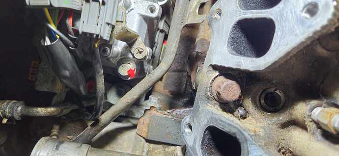

Le boulon de la poulie d’arbre a cames se dévisse en sens normal donc horaires.

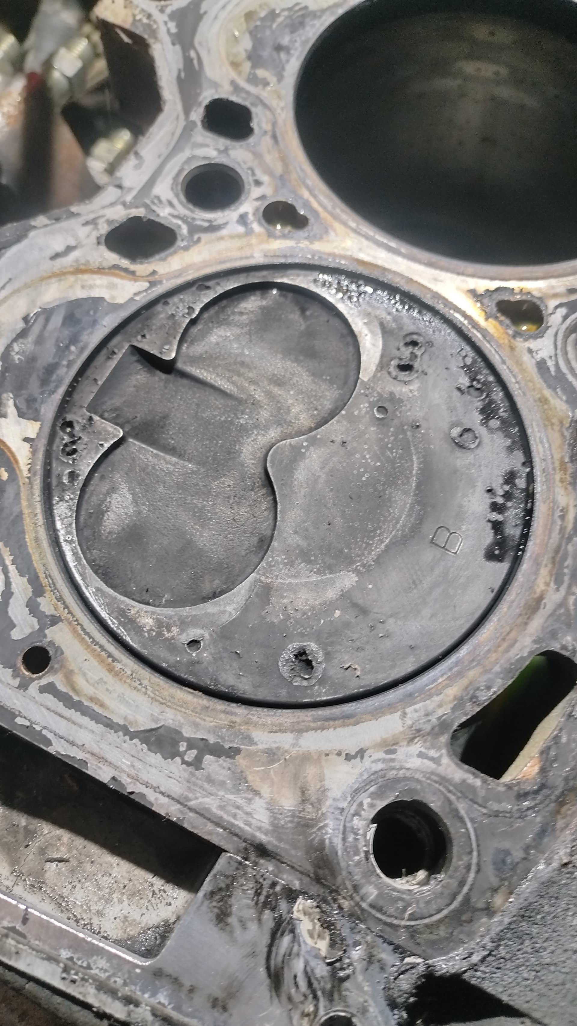

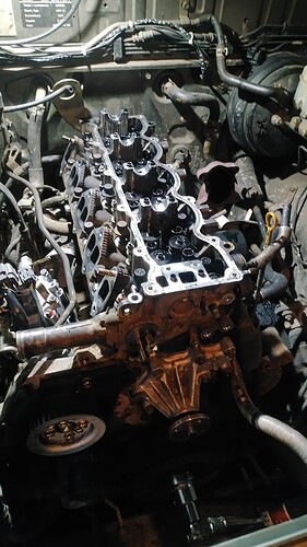

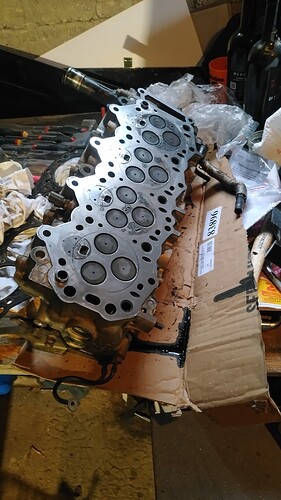

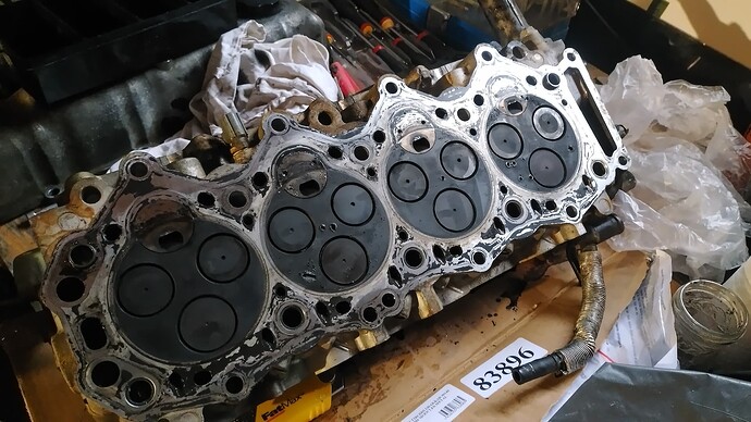

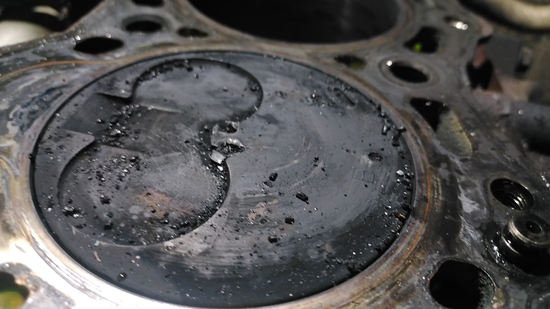

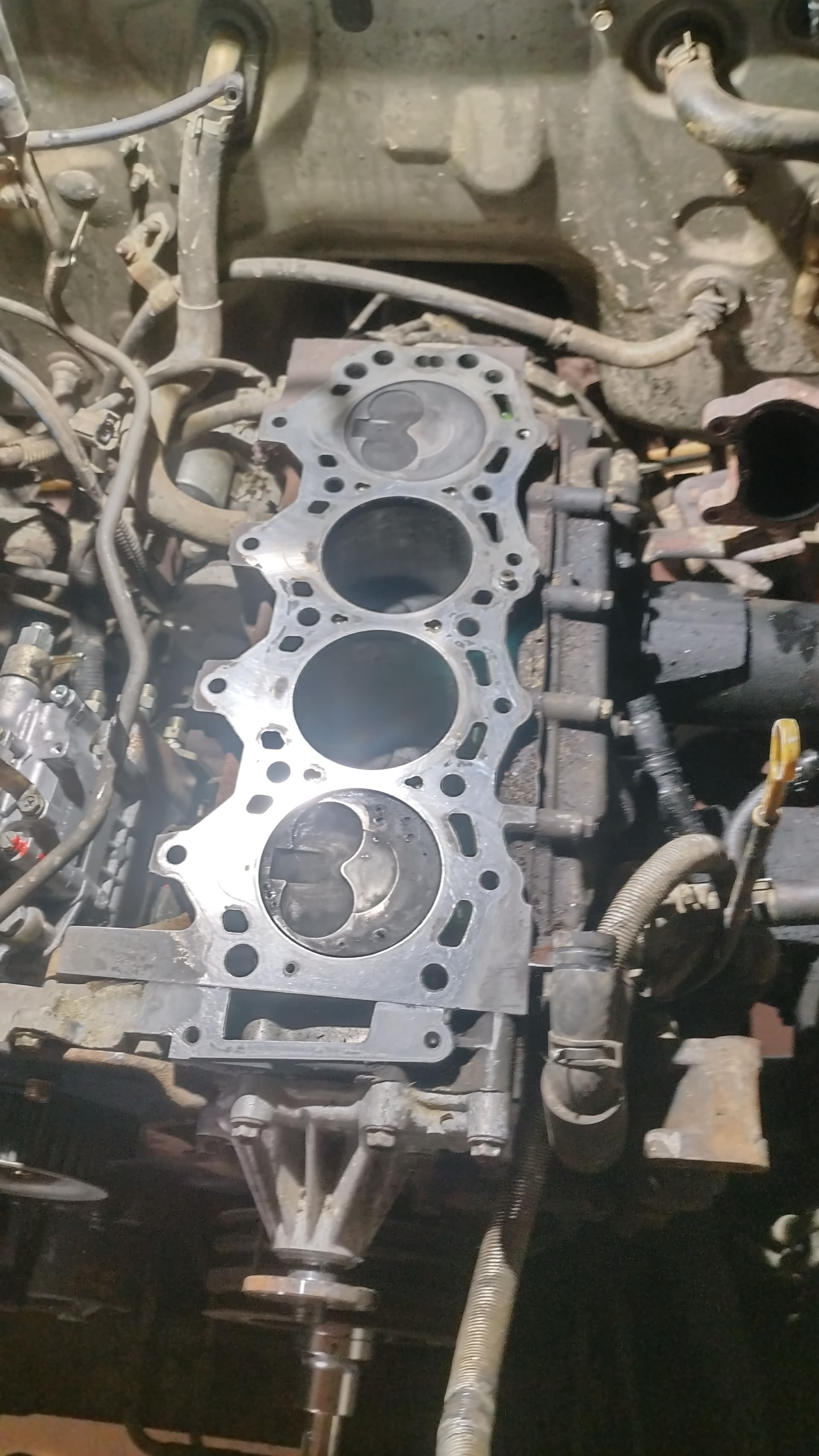

J’ai déculassé et reculassé hier.
On comprends pourquoi l’ancien proprio avait changé sa turbine de turbo… A mon avis l’ancienne était passée dans le moteur !
Par chance aucune soupape de touchée et c’est étanche.
J’ai refait les plans de joints (a la ponceuse oui je sais c’est pas top mais bon du grain 800 sur de la fonte ya peu de chances que ça fasse plus qu’un polissage), une fois propre plus qu’à remettre le nouveau joint de culasse et hop !
Faites pas la même erreur que moi sur la dernière photo, j’ai remonté la poulie d’AAC avant de remettre le cache derrière qui englobe la distrib… Obligé de redémonter le couvre culasse et la poulie pour le passer.
Ah et forcez pas sur les vis de couvre culasse au remontage c’est de la merde les vis, j’en ai foiré deux a 11nm.

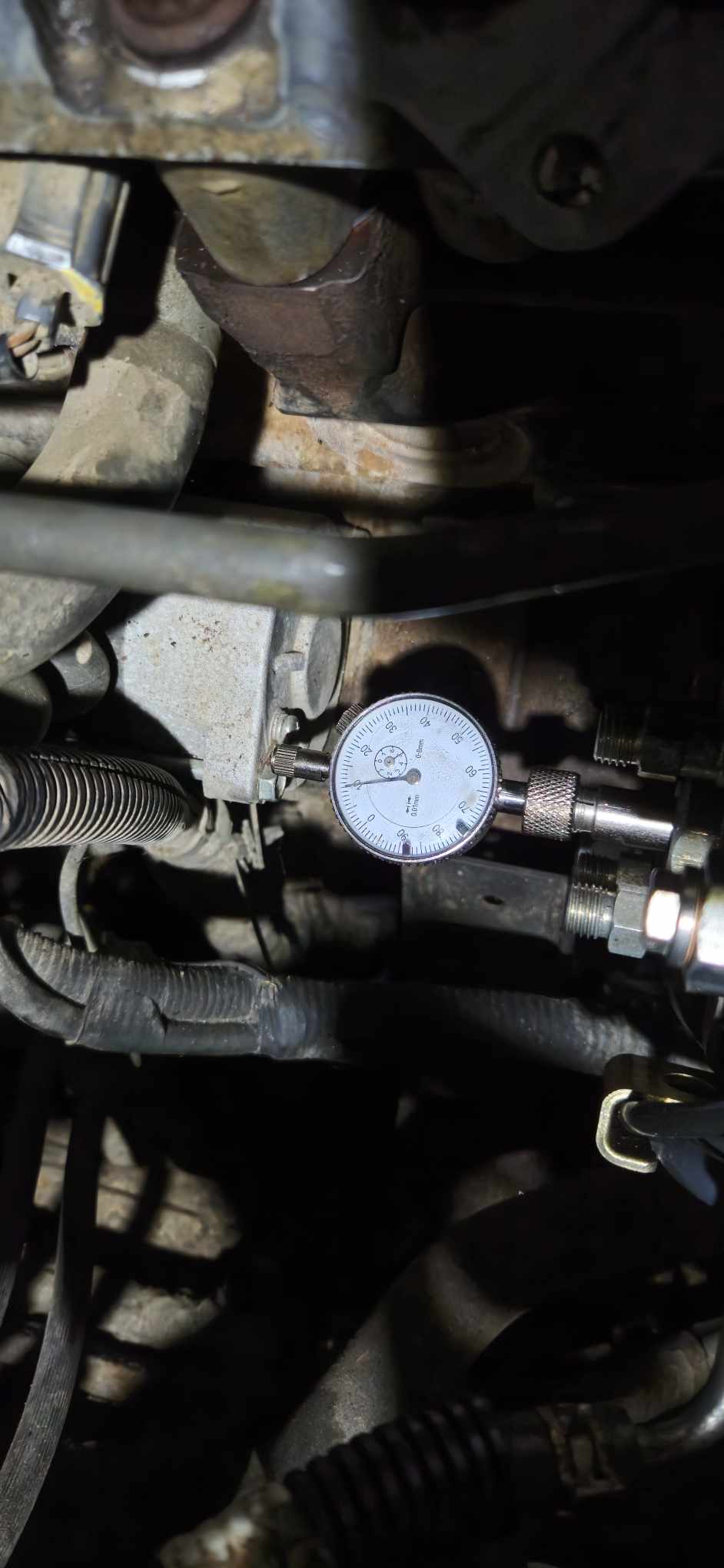

Pour caler la pompe il vous faut :
Un comparateur et sa pige
Une clé a oeil de 12
Une clé a cliquet avec grande rallonge et sa douille de 12
Une douille de 38 !
Et le cliquet qui va avec…
Et beaucoup de patience !
Ya 3 vis a desserrer pour “libérer” la pompe mais desserrez pas de trop, faut que la pompe puisse pivoter mais tout en ayant assez de frottement pour être précis au niveau du mouvement…
Ne pas oublier la 3 ème vis a l’arrière de la pompe (vis qui lui sers de pivot arrière tout en soutenant le cul de la pompe)
Ensuite, il faut mettre le comparateur a la place de la vis qui est au centre des quatre sorties de pompe (ai pas précisé mais faut démonter tout ce qui se trouve autour de la pompe pour avoir la place de bosser).
Il faut bien que le comparateur soit libre de bouger et qu’il soit suffisamment enfoncé.
Puis vous vous mettez au point mort haut (premier repère sur la poulie de vilo).
Ensuite vous mettez un peu de précharge sur votre comparateur en tournant le cadran.
En tournant votre poulie de vilo sens anti horaire vous allez vous éloigner de votre repère pmh et allez voir le comparateur bouger, continuez jusqu’à ce que l’aiguille du comparo ne bouge plus.
Vous venez de trouver le pmh de la pompe !
Vous pouvez maintenant faire le Zéro ou “zéroter” votre comparateur.
Revenez maintenant au deuxième trait sur votre poulie de vilo (le point après pmh).
Votre comparateur doit vous donner entre 0.95 et 1.05 avec un idéal a 1.
Si vous êtes en dessous pivotez la pompe sens horaire (quand vous êtes face a votre moteur donc les tibias dans le pare choc), sinon faites le contraire.
Bravo vous avez calé votre PI zexel !

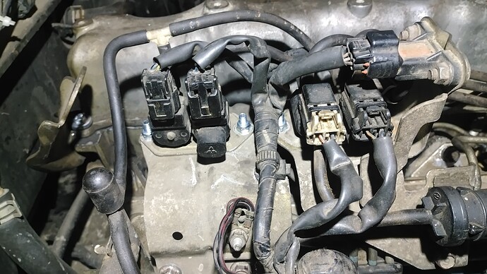

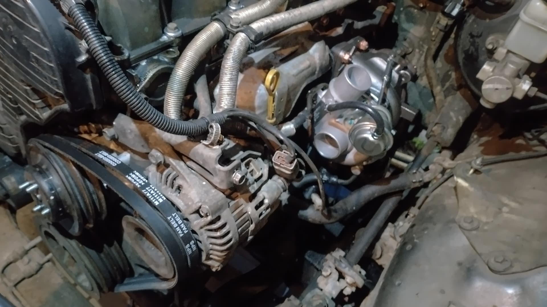

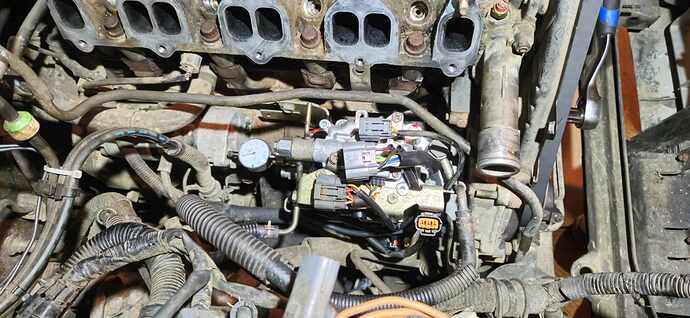

Ajd j’ai fini de remonter tout le coté admission et j’ai repassé toutes les durites de l’ancien turbo sur le nouveau. Tout les joints étaient morts.
J’ai aussi changé les goujons des platines d’electrovannes parce qu’ils étaient complètement rincés…
Manque plus que le coté échappement et turbo mais me manque des pièces pour le collecteur.
J’ai sorti mon filtre a huile aussi, a mon avis vu la gueule qu’il a ça m’étonnerait pas qu’il soit d’origine :sweat_smile:

Hier j’ai remonté tout.
Turbo alternateur courroies radiateur etc…
Je recharge la batterie et c’est parti pour le grand moment !
Sauf que non…
Après pas mal de coup de démarreur pour purger l’air du circuit d’injecteur j’ai le moteur qui démarre ! Youpi !
Sauf que ça claque et qu’à mon avis il tourne sur 3 pattes…
J’ai bien du gasoil qui arrive au niveau de mes injos donc a priori ma pompe donne bien (après tout elle est neuve aussi…)
J’avais un ou deux injos de très crade au déculassage donc j’me demande si ça serait pas ça.
