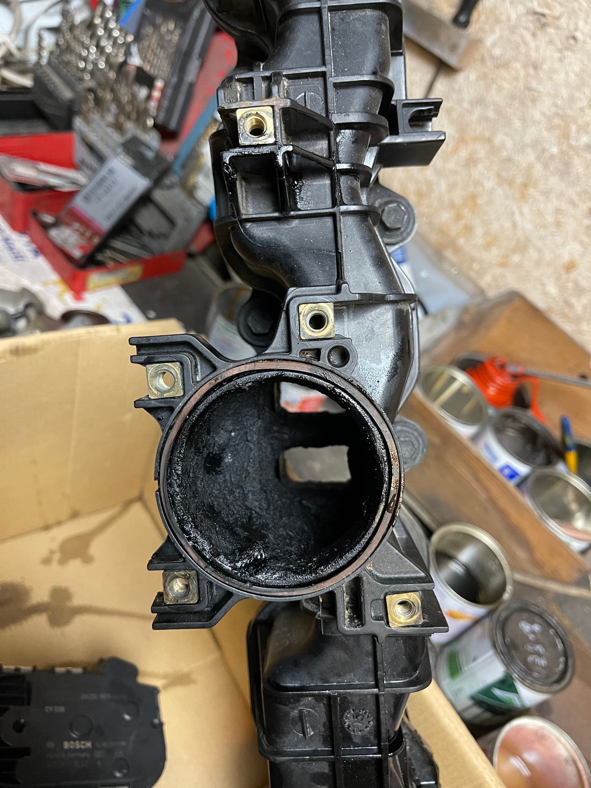

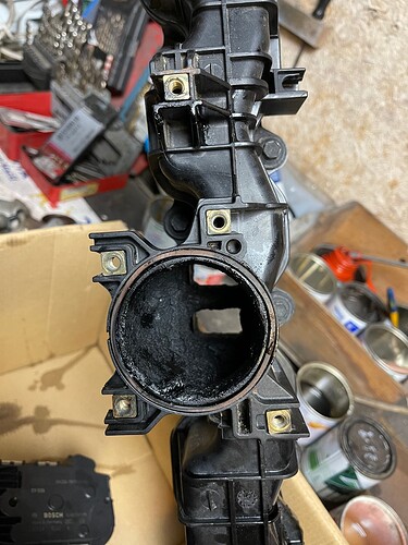

salut passer au dessus en enlevant la baie des essuie glace et beaucoup de contorsion.
j’en est profiter pour nettoyer le collecteur admission bien sale.

j’ai sorti cette melasse a la cuillere

moi le tube qui va du débitmètre a la vanne totalement bouché.

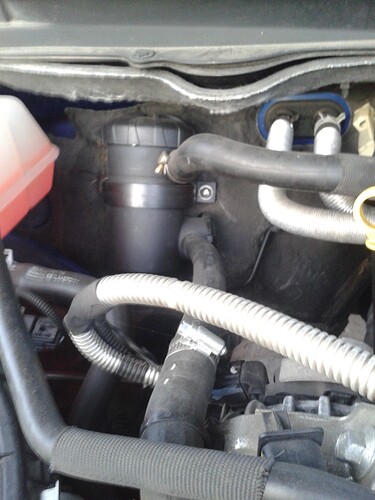

en plus de la plaque egr j’ai mis un catch tank oil, maintenant c’est tout propre.
