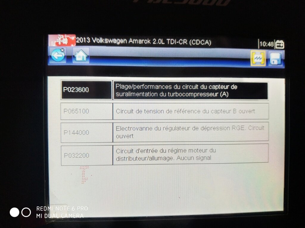

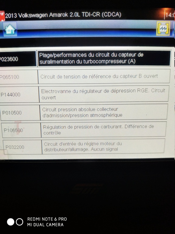

je supprime tout , je retourne faire un tour et au bout de 7km rebelote! je refais un diag
je me lance sur internet, je cherche sur le forum , à la recherche des code erreur!et là , oh miracle , une vidéo en anglais , avec exactement les même codes erreurs que moi , pour une petite panne toute bête!!

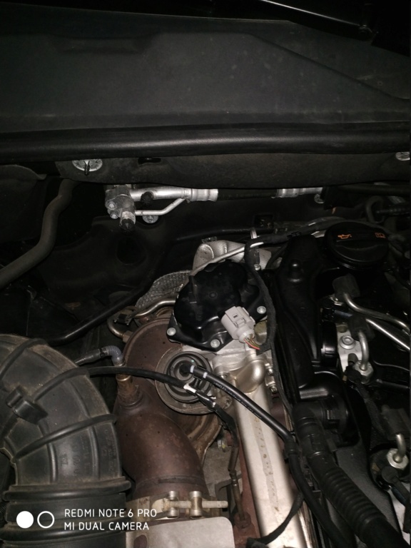

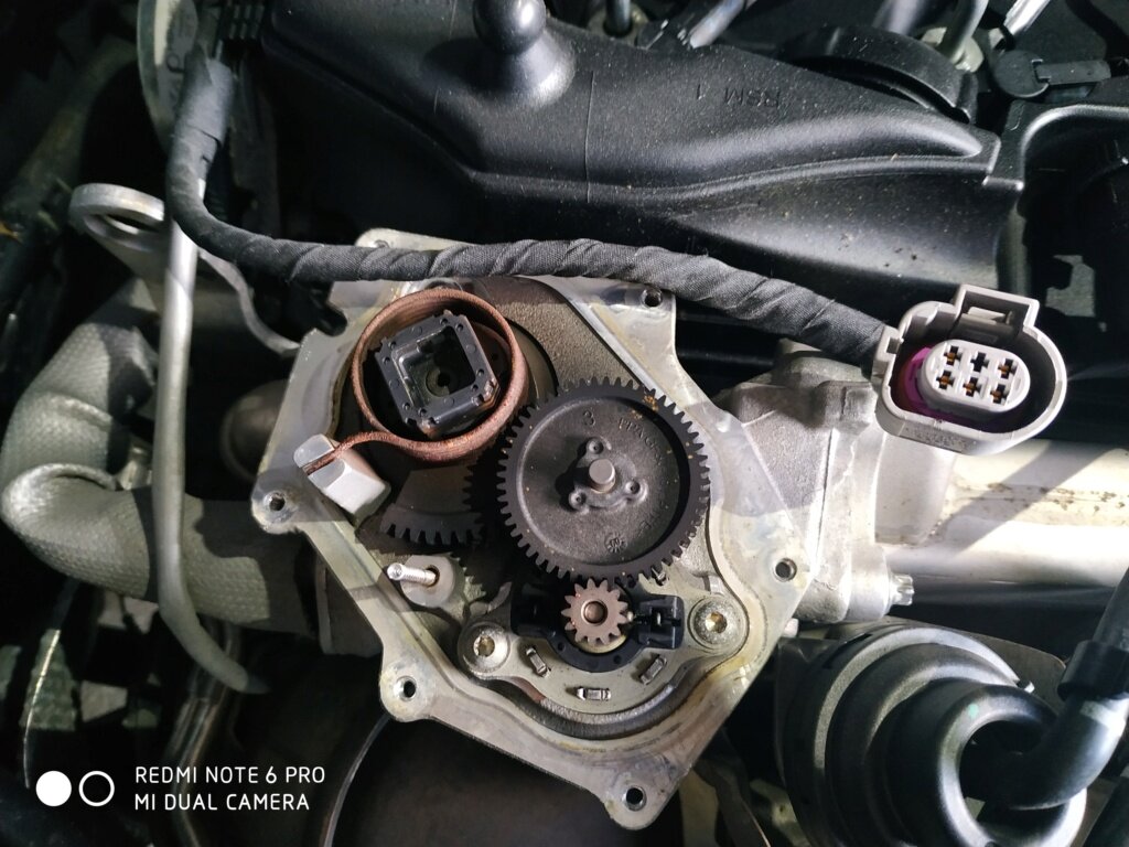

je m’explique , sur la vanne EGR , il y a un boitier noir . dans ce boitier noir , on retrouve les pignon de moteur de la commande d’ouverture de la vanne , avec un ressort de rappel , et , incrusté dans le plastic du boitier , un circuit électrique. le boitier est monté en étanche , mais de la condensation se forme dedans .
donc nettoyage au nettoyant contact , on gratte un peu et graisse diélectrique . je remonte et là niquel!!!

Les entrées dans ce boîtier et la corrosion liée sont très connues. Il y a aussi des possibilités de passage par l’axe de commande de vanne au fur et mesure de prise de jeu.
Donc c’est le genre de petite intervention simple à faire en préventif avant une possible détérioration finale du boîtier.
