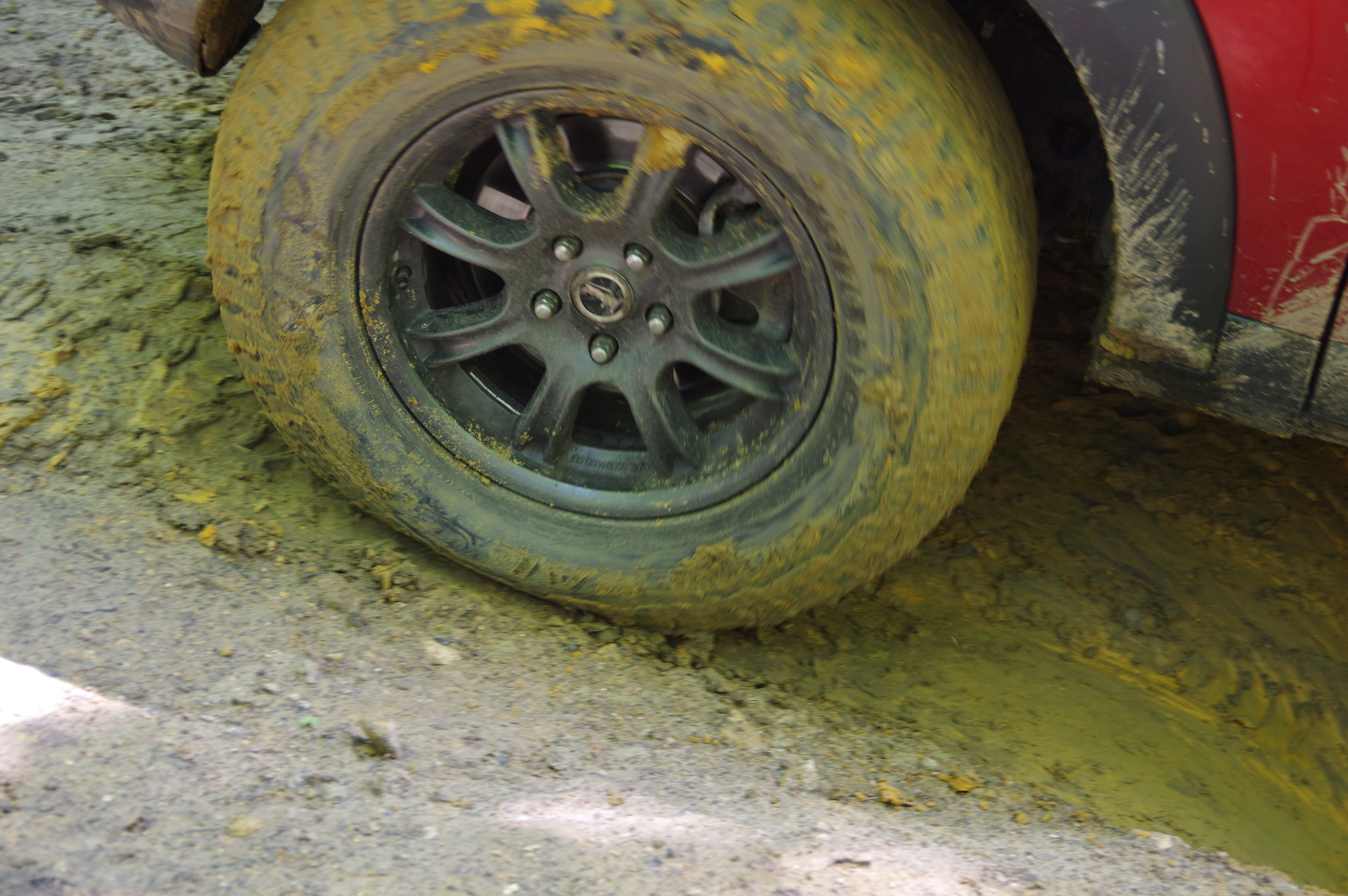

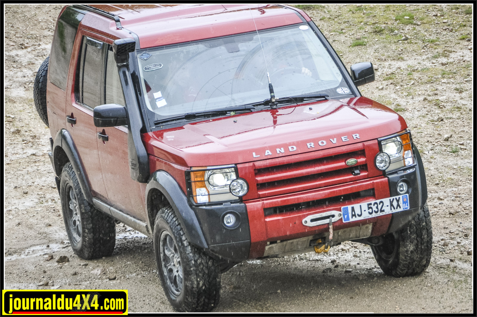

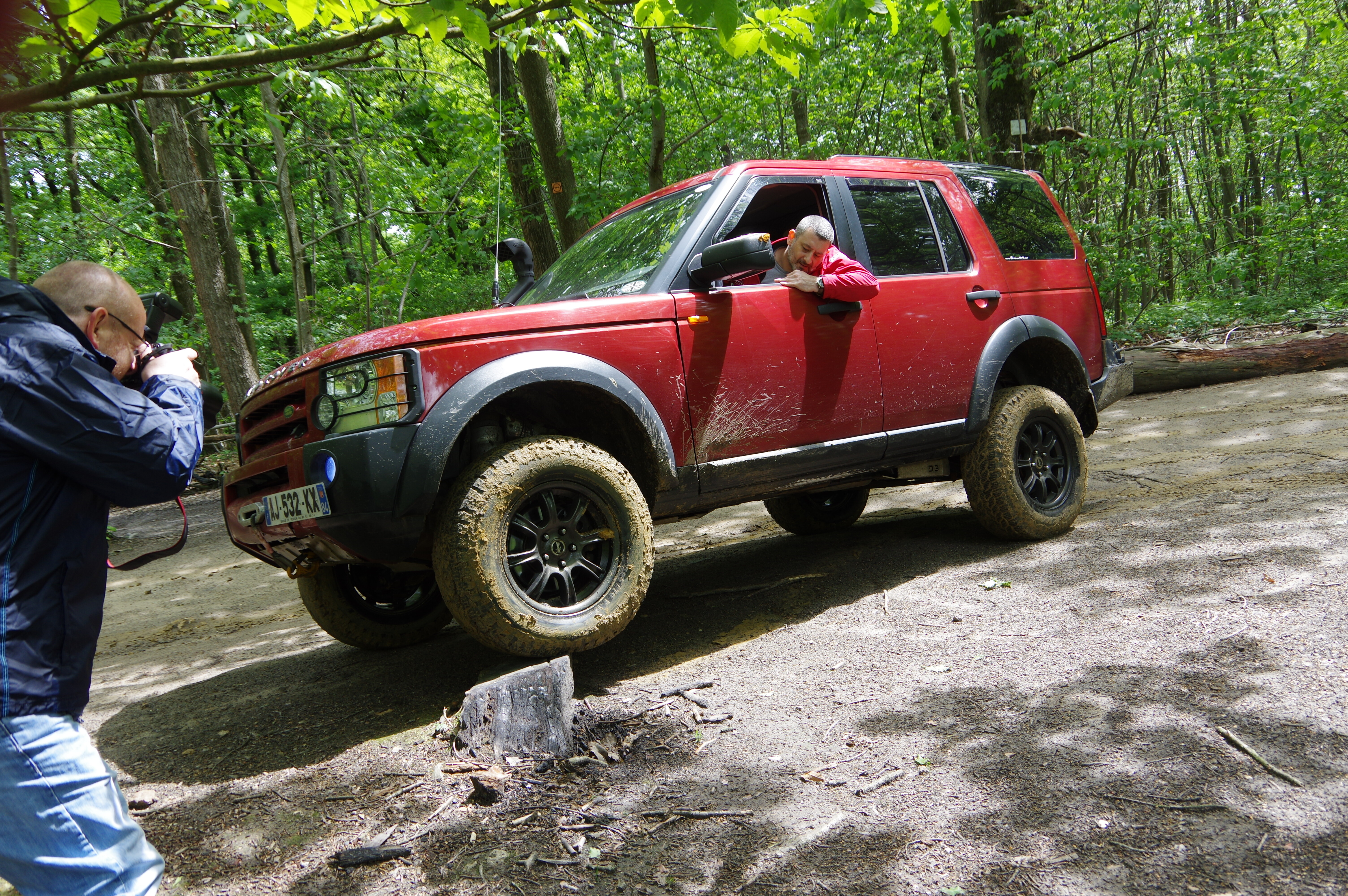

Voici mon dernier retour sur le AT3 Grabber
le montage n’est pas sur un Pick Up mais je pense que cela peut vous donner un peu plus d’info sur le produit
Bonne lecture et bonne vidéo
Très intéressant. Un sérieux prétendant pour mes prochains pneus. A suivre pour connaitre un peu sa résistance lors de votre Raid car ses flancs semblent moins protégés que sur le Ko2 (au niveau de l’épaulement).
les AT3 n’aiment pas les pierres saillantes.bien trop fragiles pour du chemin difficiles comme dans le sud de la france ou les virées espagnoles ou portugaises

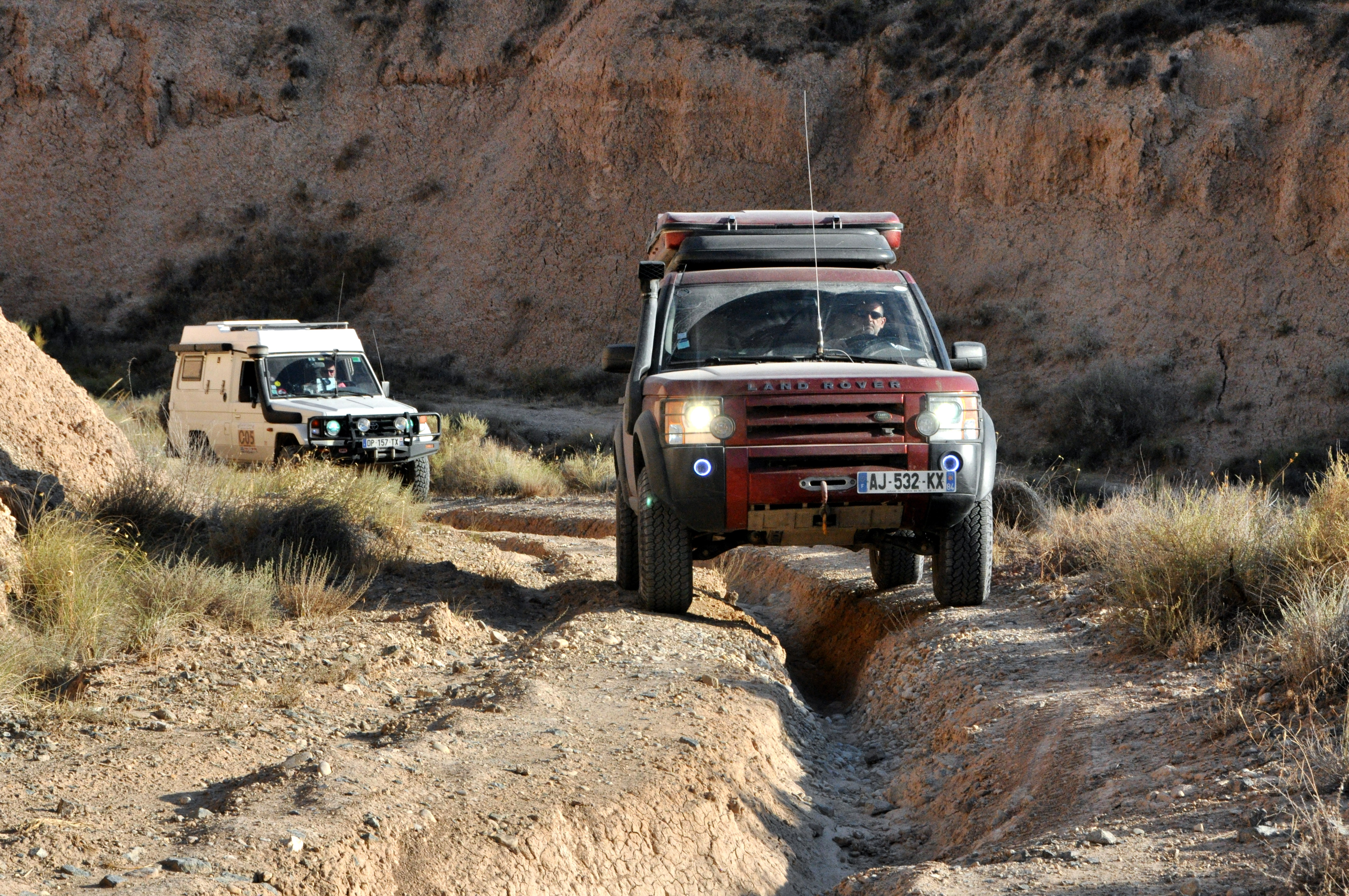

Et pourtant il est leader en la rechange dans pas mal de pays ou le goudron n’est pas le truc le plus important sur les chemins
et notre raid en Espagne qui fut assez interressant
le flanc est aussi fragile que le BFG car il y a juste une nappe de rayonne et de la gomme
rien de plus
tout le monde ici les vire car ils se coupent à la moindre rencontre saillante! alors ils ne sont pas chers,certes,mais à chaque coupure de flanc il faut racheter en neuf. ils n’aiment pas les basses pressions dans les cailloux …après si tu franchis à + 2b pour ne pas couper les flancs ,je ne vois pas l’intérêt
franchissement pour le AT c’est pas vraiment le cahier de charge
sur la roche on surgonfle car on est sur des roulage pour piste
Donc là le problème vient plus de l’utilisation du produit que le produit par lui même
Franck qui est actuellement l’essayeur de ce produit utilise le produit dans le loisir et il fait l’encadrement avec moi de pas de stage autour du 4X4
et RAS a ce jour
