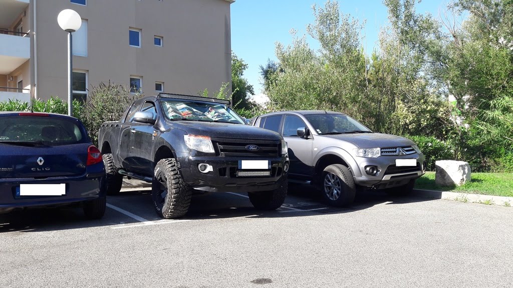

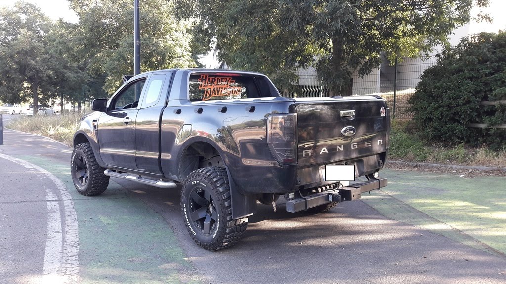

Voici quelques photos
Et bien il est mastoque ton ranger ! Tu as quelle taille de pneumatiques dessus?
Un jolie petit montre
C’est du 295x70x17 avec une rehause de 3’

Une question: c’est quoi les 4 “trucs” sur l’arrière sous la benne ? :doute:
Salut, je me permets de répondre pour lui.
Ce sont des crochets d’arrimage :wink:

Pour la rehausse de 3" tu as du rallonger les durites de freins, réaligner la transmission ?
En fait c’est une rehausse de 7 cm, soit un peu moins que 3".
Pour le moment, je n’ai rien modifié.
Pour les durites de freins ca à l’air d’etre assez long. Je verais plus tard pour realigner le pont, mais pour le moment je ne constate rien d’anormal et aucun bruit suspect.
Je vais quand meme faire verifier le paralelisme et le carossage.
Je suis monté un peu plus que le 2" parce que le pneu avant touchait legerement au pare choc quand je braquais à fond en marche arriere.
Les crochets d’arrimage sont d’origine sur les xlt.
