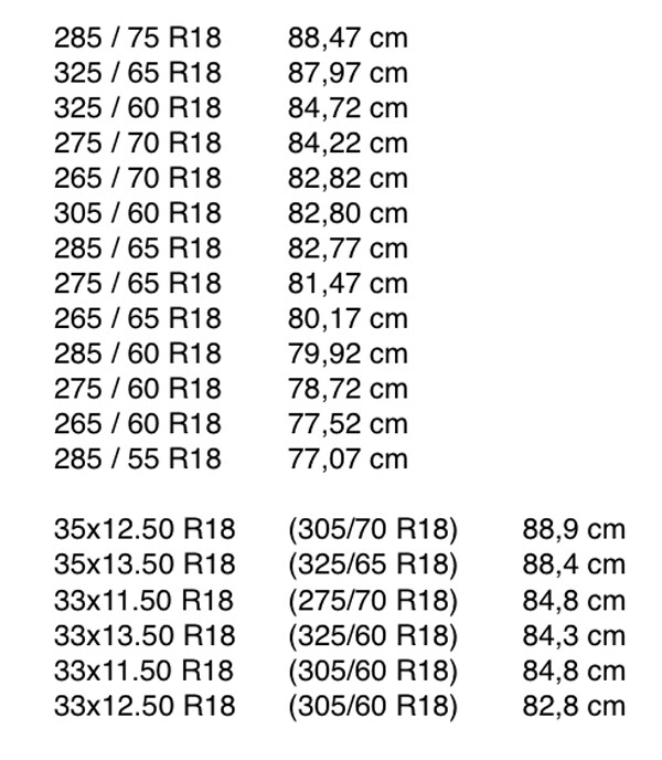

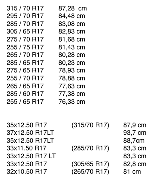

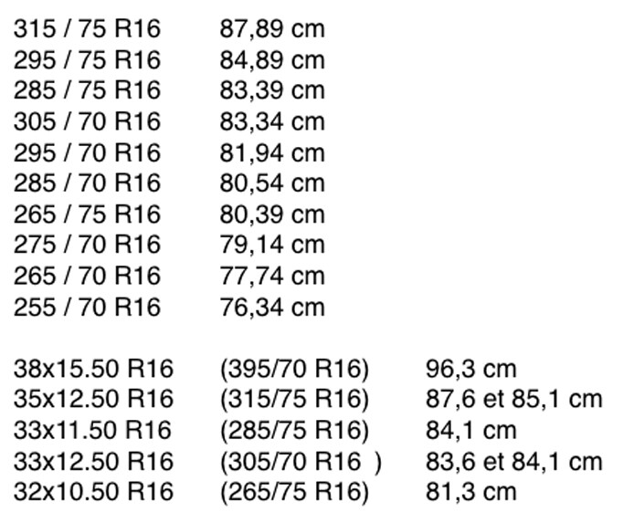

A toutes fins utiles, j’avais commencé à référencer les différents diamètres de pneus en 16 - 17 et 18 pouces susceptibles d’être montés sur le Navara ; si ça peut vous aider…
Personnellement j’ai du 275 / 65 R18 ET 18 et passe sans toucher
cordialement Baloow
Bon effectivement …j’aurais du faire le ménage dans ces tableaux avant de les mettres en ligne je me suis un peu précipité…
d’autant que j’ai oublier certaines tailles évoquées dans ce post
En fait j’avais commencé à référencer le maximum de tailles afin d’avoir tout sous la main et voir la disponibilité et le prix des pneus, au moment de changer de jantes notamment les mesures en pouces pour lesquelles j’ai un peu du mal à évaluer les dimensions réelles
