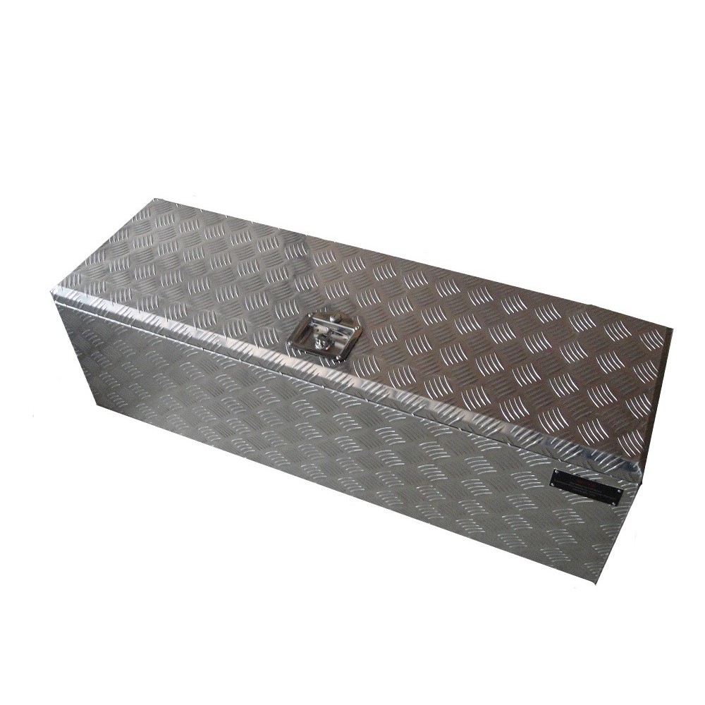

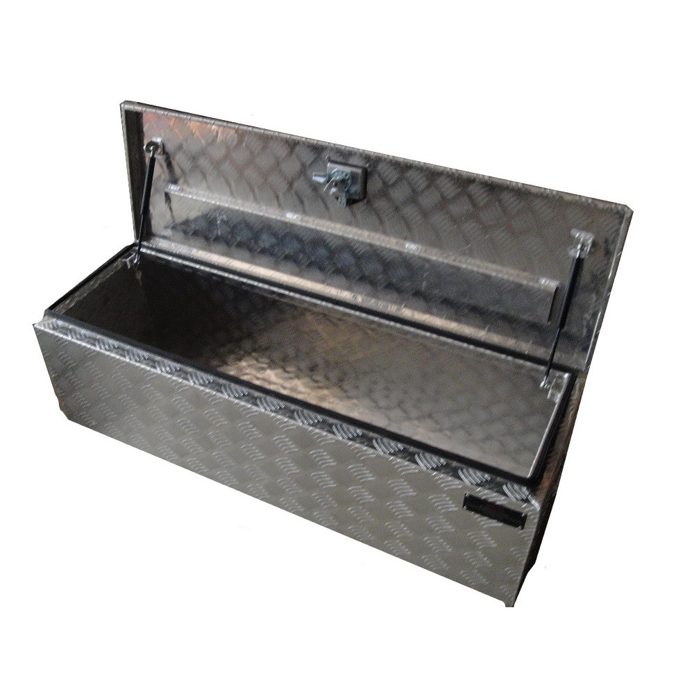

Hello,
Pour les coffres regarde par la c’est la ou j’ai prix le mien !
OK merci des renseignements. Par contre tu as pris en quelle matière. Et peux tu me donner ton sentiments sur la robustesse et ce que tu rentres dedans.
Merci à toi :grinning::grinning:
J’ai eu deux modèles : 2 Coffres polypropylène remplacer par un coffre aluminium rectangulaire qui reste en place.
Je chercher 2/3 impératifs : étanche a la poussières et à l’eau avec fermeture :smiley:
Pour les deux la solidité est irréprochable, parfaitement étanche construction sans accros et la fermeture 3 points !
Je rentre le matos de déplantage, compresseur, sangles, outillages, le matos de pic-nique, plaide et autre … … matos photos APN trépied objos … passage au lavage haute pression sans problème :bien:

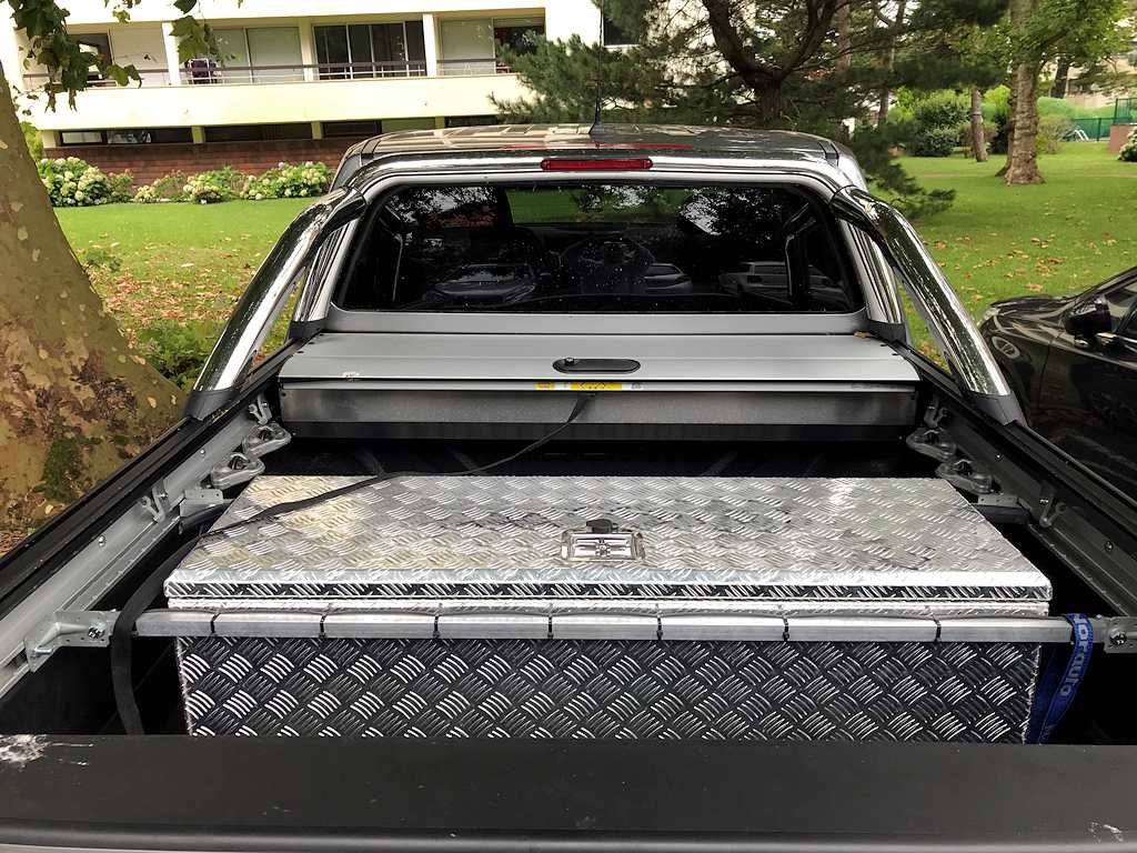

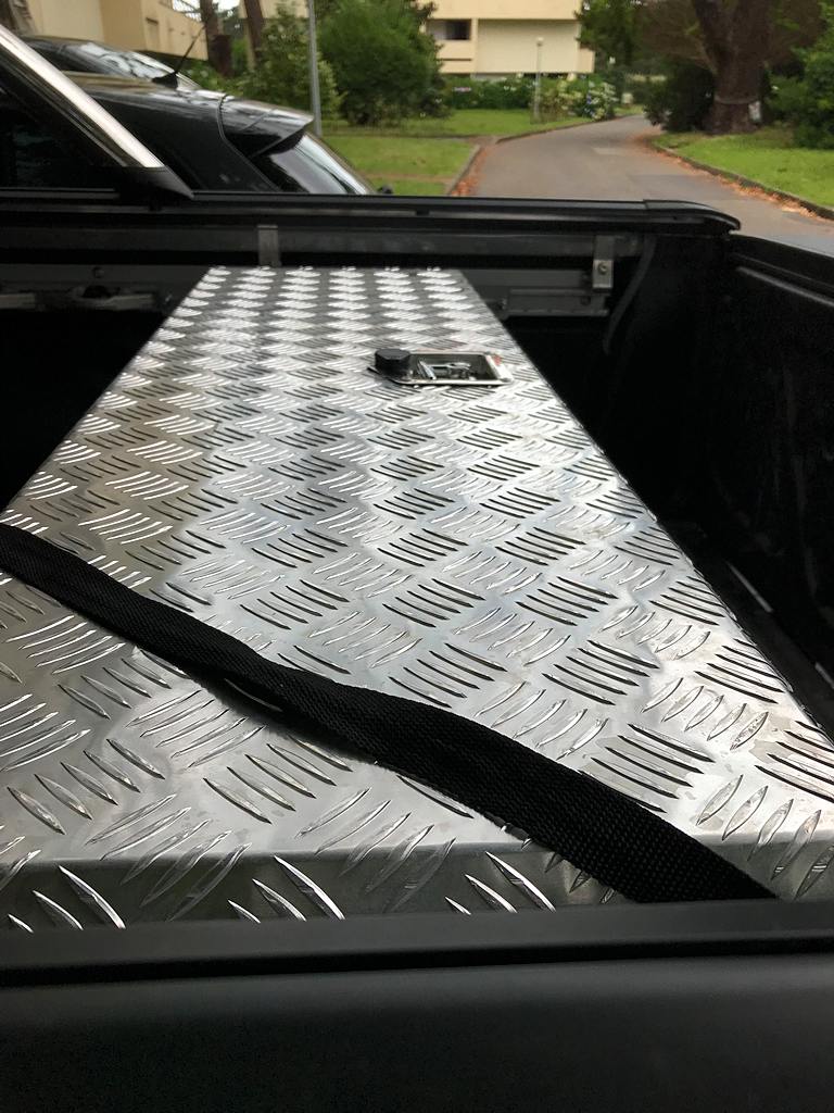

Par contre encore une question Alan, tu les attaches comment à la benne ? je vois une sangle sur le dessus ? Ou bien il y a des fixations spécifiques sur la caisse et dans ton PU ?

C’est fixé par 2 barres alu. dans les rails d’origine sa pince le coffre et ne bouge pas. démontage en 2 minutes.
Nickel merci à toi pour toutes les photos. va falloir que je m’y attelé mais faudrait d’abord que j’ai mon Amarok :non: :non: :non: :non:
A si encore une question t’as changé de coffre pourquoi ? Car si j’ai bien fait attention t’es passé de polypropylène à ale correct ?
Juste pour fermer le rideaux coulissants :smiley:
Les coffres en polypropylène étant, a la réception, trop haut d’un centimètre :astonished: Une erreur sur le site de fiche produit.
