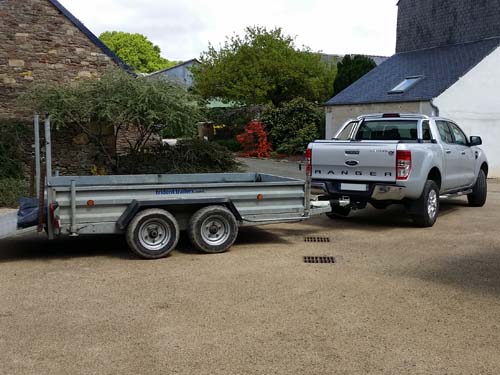

j’ai le même attelage que vous, GDW monté apres l’achat et avec la boule d’origine de l’attelage.
la remorque en photo comme vous le voyez a une coiffe classique même si elle est d’un gabarit imposant…
l’attelage GDW est homologué pour 3360Kg je crois. la remorque a un PTAC de 3.5T, et la masse tractable du Ranger est de 2.8T. de ce coté là, ça va. mais la boule n’a pas d’indication…
c’est vrai aussi que les chapes mixtes sont generalement proposées en 2 versions 1.5T et 3.5T…
je passerai à la chape si le besoin arrive (remorque avec anneau)

Comme je le pensais, 10 cm trop haut :frowning:
Ma remorque est positionnée de façon à être à plat.
Je ne peux rester ainsi, je charge beaucoup de poids dans ma remorque et j’ai peur de casser l’essieu arrière.
Mon CC est en congé jusqu’au 10, après ils régleront le soucis, j’espère bien réglé :slight_smile:

Bon et bien c’est la même histoire pour moi … Sauf que c’est une remorque 1essieu 1,5 T du coup moins gênant… Sur le plat ça va , ça roule pas trop mal. Même si j’aime pas voir mon plateau incliné et le tracteur dessus qui me regarde dans le reto en me disent " je vais descendre avant toi" :mdr3: :smiley:
Mais par contre les courbe en descente faut y allé gentil … :chaud: car par le fait de l’inclinaison du plateau le frein de la remorque n’est pas au top de sont efficacité …

Et en augmentant la hauteur des roue du plateau c’est jouable ?
Je suis pas sur qu avec des pneus plus grand ce soit suffisant. Admettons que tu achetes des pneus qui font 2 à 3 cm de plus de diamètre, ça ne rehausse en réalité que de 1 à 1,5cm la remorque, je pense pas que ça suffise,et plus gros,tes pneus risquent de toucher ton garde boue…
Peut être peut tu mettre des cales en acier entre ton essieu et le châssis de ta remorque. Je sais que certains le font pour rehausser une caravane…
Guyom35 a tout à fait raison, le gain avec des pneus plus haut sera négligeable.
Vous avez éventuellement la solution de la plaque intermédiaire qui a été évoqué plus haut, si vous ne tractez que 1,5T.
Je ne pense pas que ce ces plaques soient homologuées, bien que… mais dans tous les cas la charge tractable devrait être inférieure à 3,5T.
Cette solution pourrait, peut-être, vous donner satisfaction… avec la sécurité d’un freinage plus efficace.
J’ai personnellement installé une plaque en très bon acier de 15mm d’épaisseur pour baisser ma boule de 10cm (5cm trop haut d’origine +5cm de rehausse).
Avec,je n’ai eu aucun problème pour tracter van + chevaux. On n est pas tout à fait à 3.5t(de toute façon, le ranger est “réellement” donné pour 3.35t et non 3.5t),mais on est facile à 2t,et ça s est très bien passé.
