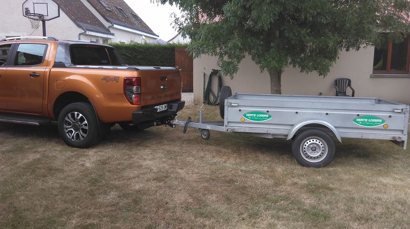

je vais essayer d’atteler ma caravane et voir ce que çà donne avant d’acheter car c’est +100€ !!!
moitié moins cher. Après je sais pas ce que ça vaut pour tracter du lourd…

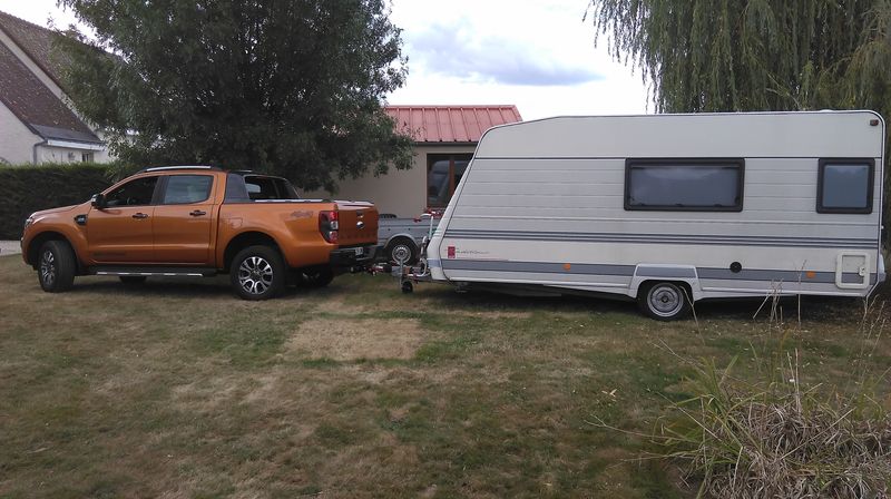

caravane attelée
elle penche un peu vers l’arrière, je vais charger un maximum sur la flèche pour compresser les amortos arrières du " gros"
et je verrais pour acheter un attelage d’occaz pour l’année prochaine

@ Gaugau, J’ai exactement la même chape d’attelage que toi, l’attelage étant également d’origine Ford.
Mon gros et rehaussé d’environ 3cm et à vide la hauteur de la boule et presque déjà trop basse avec la nouvelle chape.
Avec la même hauteur d’attelage que toi je suis presque bien à vide, il suffit de charger un peu la benne pour tracter à peu près à l’horizontale, en plus pour du lourd c’est mieux “d’asseoir” un peu l’arrière d’un PU.
