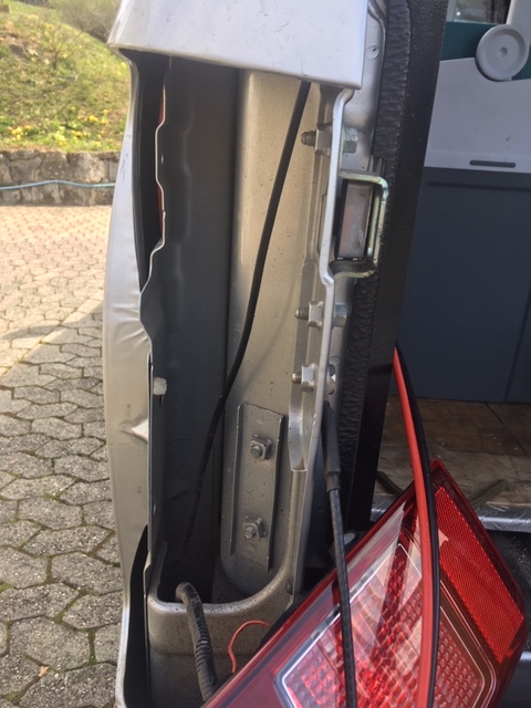

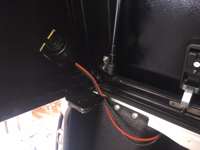

Voila instalation d’une prise 12V dans la benne Tuto aussi dans la rubrique “Electricité etc…”
montage terminé :smiley:
Je pensai mettre les 2 fils dans un petit tuyau pour les protéger mais leur gaine est bien assez grosse “c’est du solide”

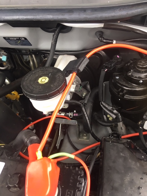

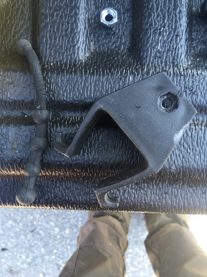

Branchement à la batterie avec fusible “étanche”

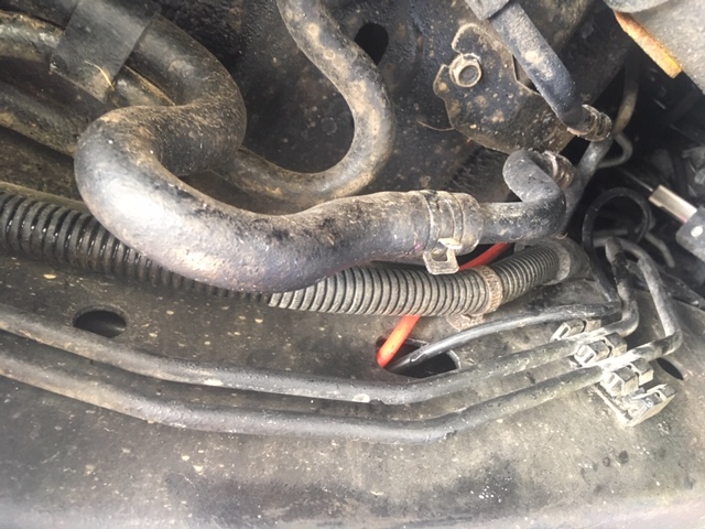

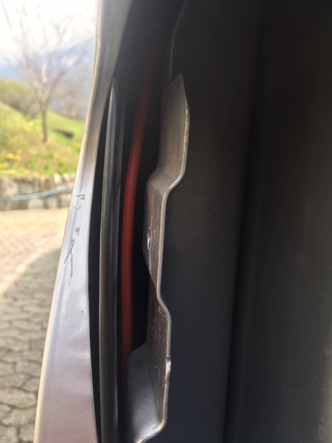

Le passage des 2 câbles de 6mm* depuis la benne jusqu’au bout du chassis puis remonter dans le compartiment moteur fut rude :chaud: mais au moins c’est protégé :smiley:
Sortie des fils 6mm* au bout du chassis avant de remonter jusqu’a la batterie
enlever le phare pour pouvoir chopper les fils entre la carrosserie

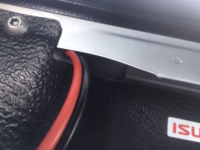

Fils passer à l’intérieur de la carrosserie de la benne
Les fils sortent dans la benne pour aller directement à la prise 12V
La prise 12V contre la parois de l’hard-top

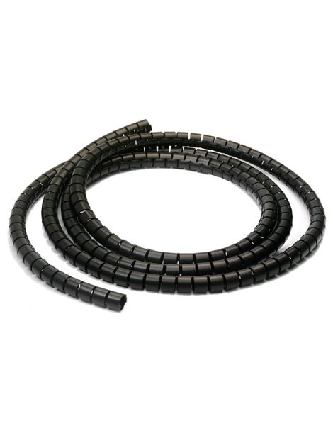

Pour dessous les fils apparent, j’ai prit de la gaine en spirale pour faire propre, protéger et rassembler les fils entre eux
Vos avis et remarque m’aiderons à modifier au besoin

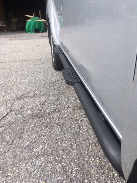

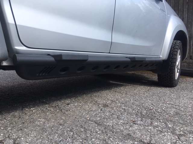

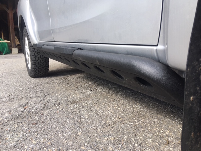

Voilà après avoir viré les marches pieds d’origine j’ai installé ceux-ci qui sont plus haut que les origines et plus solide 0 plastique :smiley:
Finition au Herculiner :smiley:
:conduire:
qu’en pensez-vous ?
J’aime vraiment bien.
Il ne sont pas un peut trop haut ?
On dirais qu’il sont très proche du bas de caisse et légèrement penché .
Super le porte table de pique-nique !
C’est vrai que c’est quelque-chose qui prends pas mal de place et que l’on sort tout le temps, donc a cet endroit elle gène pas, est facile d’accès et ça libère de la place pour les autres affaires !

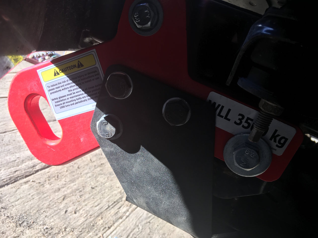

Pour les marchepieds, leur forme augmente l’angle ventral ( dégueulasse sur les PU). La peinture est donc bien de type line-x, une bonne chose ! Comme demandait sur l’autre sujet, peux tu nous faire une photo des fixations ? Je sais que tu avais expliqué que ce n’étaient pas réellement des rocksliders sur lesquels on peut lever au cric mais des marchepieds renforcés permettant de poser le gros dessus mais pas de prendre des chocs, une photo des fixations permettrait de se faire une idée plus précise de la solidité de ce produit et de ses limites “d’usage” :moqueur2:
Salut alors pour les photos je ferai ça quand je revient chez moi
« dimanche » mais ça fais 12kg pièce
C est fixer comme ceux d’origine mais avec de pattes de renfort :+1:
Et pour l’angle ventrale c’est un peu mieux avec ceux si :+1:t3:

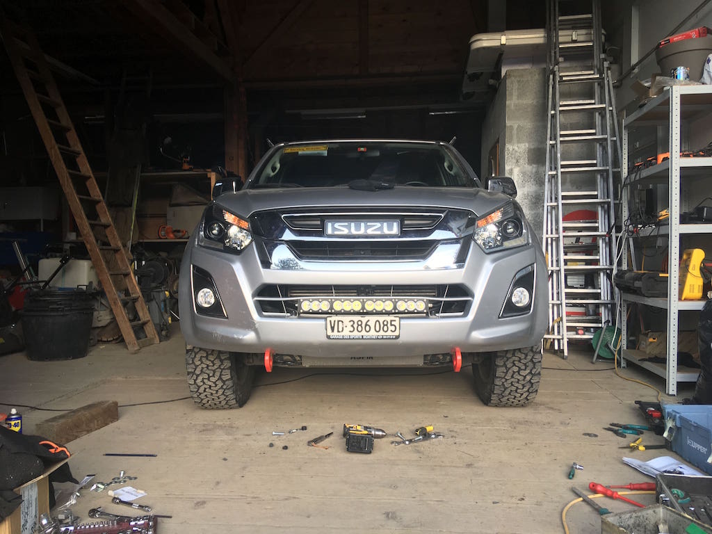

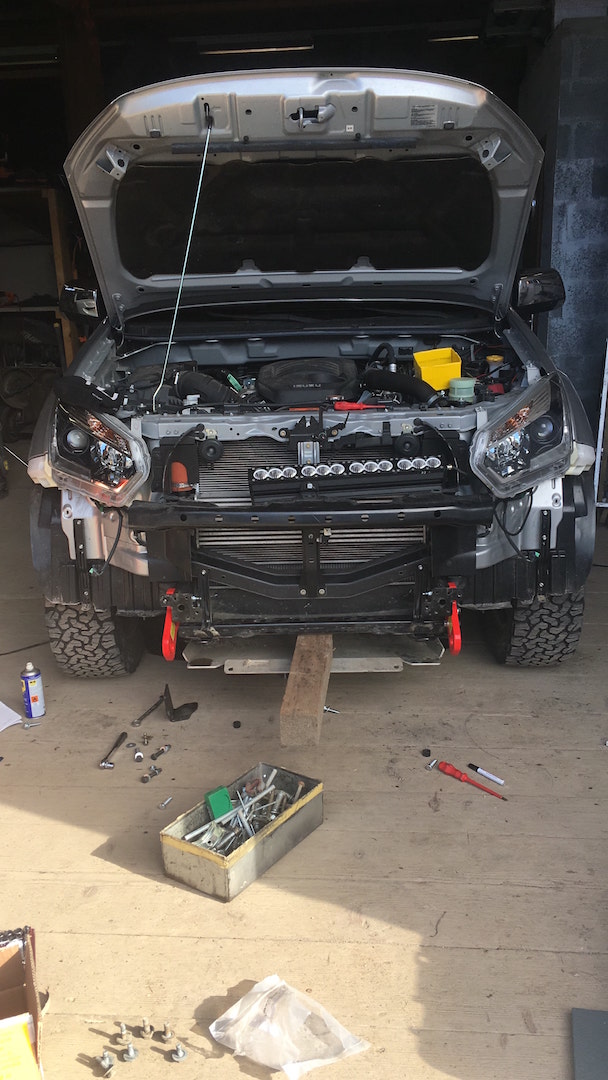

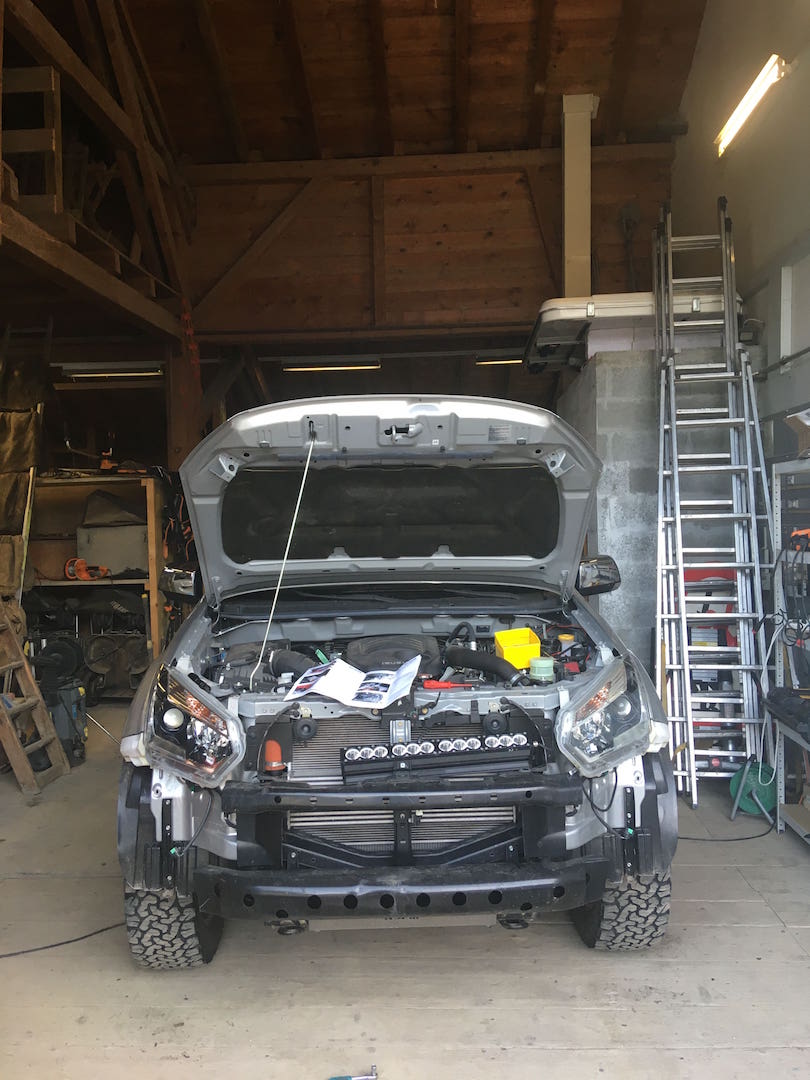

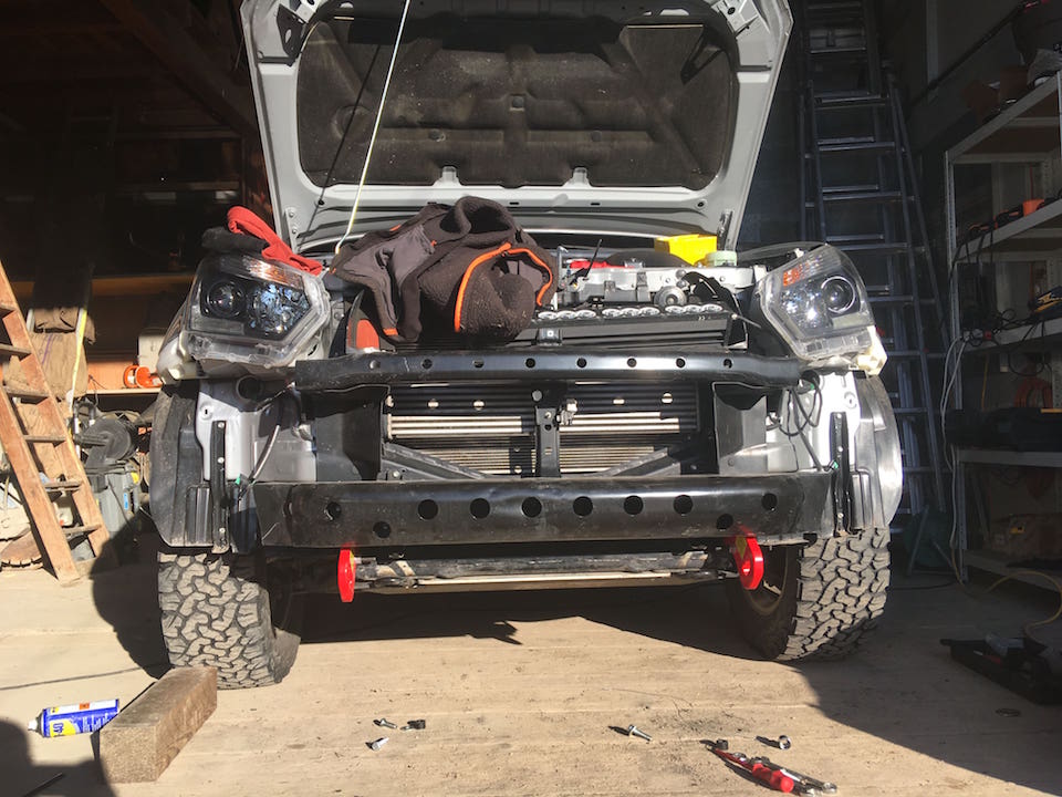

pose des points de déplantage de la marque Rival :wink: Appelé sur le net " recovery points"
pose du par-choc, blindage, débrancher phares brouillard etc :wink:
Instalation des plaques de 2cm d’épais :surprise:
Facile pour autant qu’on aie les vis des blindages d’origine ou un blindage rival… :doute:
découpe du par-choc
repose du par-choc…
voila terminer :wink:

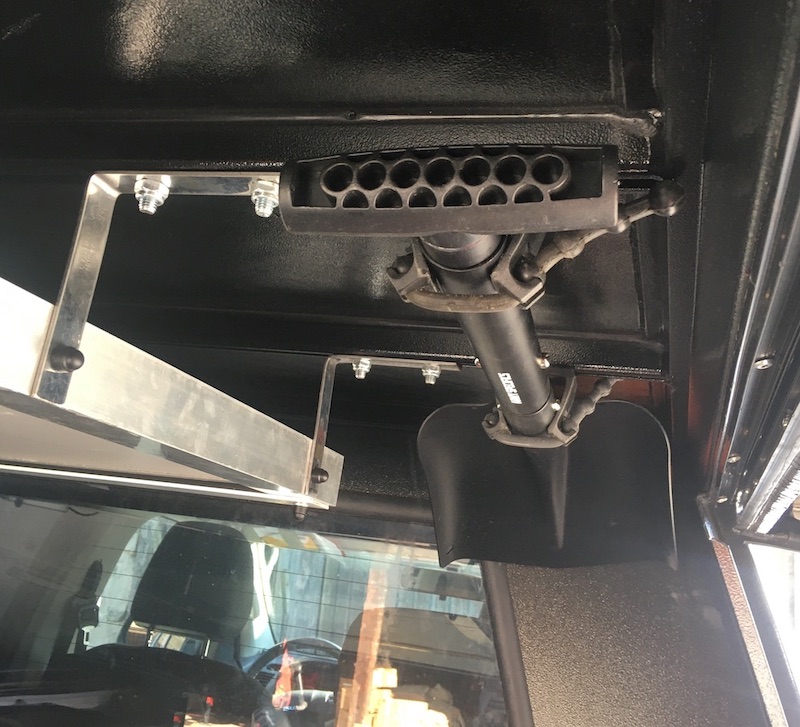

Ayant un hard-top alu cab il y a des rail intérieur pour la fixation d’accessoires .
Alors ça ira tip top à coté du rail de la table :soleil:

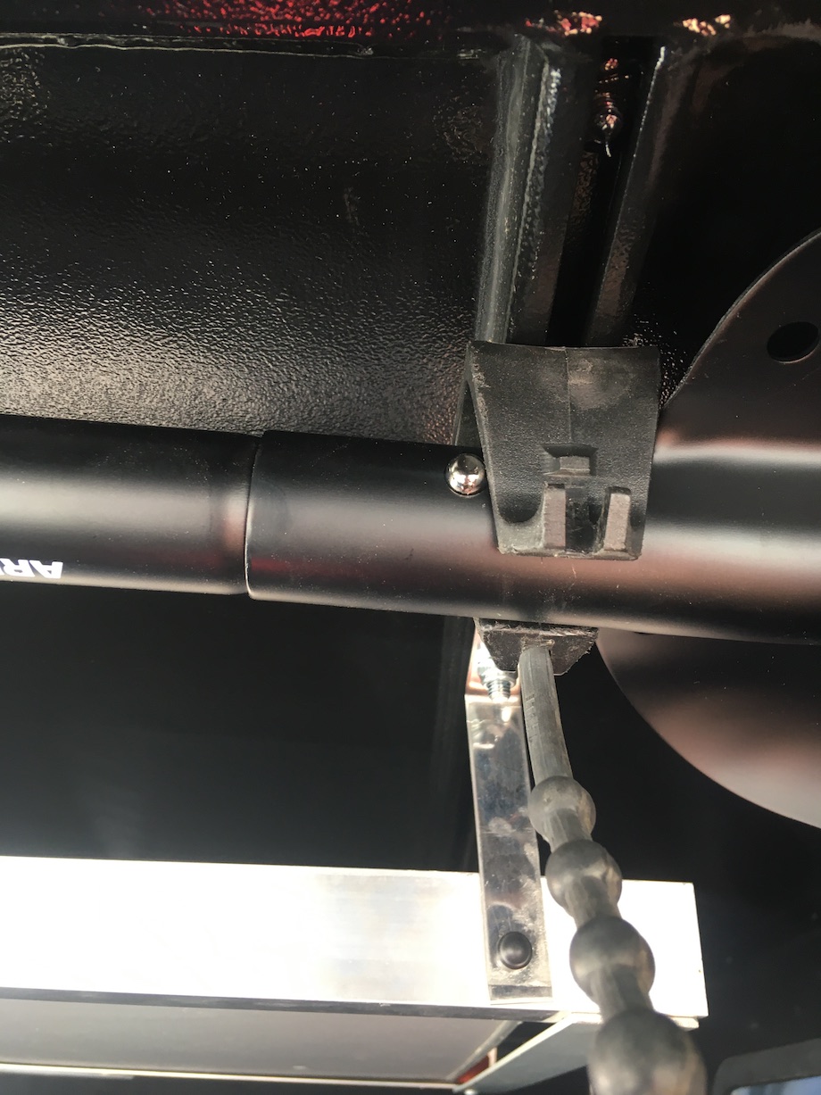

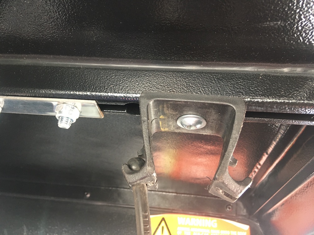

Support de fixation pour pelle alu :bien:
Matériel:
Pelle :moqueur:
Boulons et écrou frein M8
2 Suports de récup “de la marque thule” pour les vélo je crois
qu’en pensez-vous
Le support
Fixé au rail
Une fois fini
parfait avec de la recup :10:

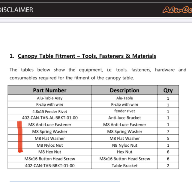

Une question
la boulonnerie que tu as mis dans les rail intérieurs
tu peux me donner la taille Merci
du m10.
parfois ça rentre mal donc faut meuler et monter sur un boulon.
ça ne vaut pas les profilés alu bosch
Alors je suis aller voir dehors ! C’est du M8 et cela partout sur le Hard-top
Rail Intérieure et barre de toit etc
Au pire va sur alucab.com et tu va des les manuels de montage il y a tout de noter :+1:t3::+1:t3::+1:t3:

désolé éric le m10 était une grosse connerie…
j’ai la table et j’ai bien galérer à la poser à cause des écrous qui ne rentraient pas dans les rails

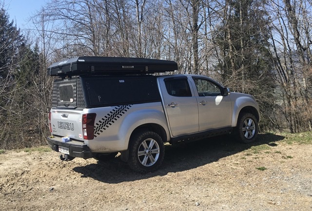

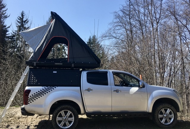

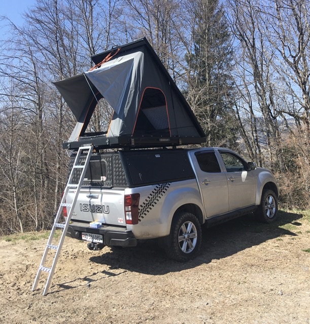

Bientôt installation du tente de toi Alu Cab gen lll
:photos: :lover: :conduire:
Voilà :yahoo: installation de la tente de toi Alu Cab gen lll
Lumière à l’intérieur , chargeurs USB :bien: :10:
Demain pose d’un auvent 240* :smiley:
