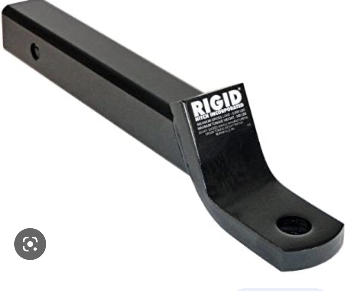

Voilà j’ai poser un par-choc Afn sur mon isuzu et j’ai trouver un attelage us 2" mais il est un peu long …. Est ce que je peux le recouper et refaire un trou pour la goupille ou bien c’est risquer ? Merci
regarde à l’intérieur du carré si il y a des renforts particuliers, que ce soit à l’endroit du trou pour la goupille ou ailleurs, si ce n’est pas le cas alors je ne vois pas de problème.
Salut alors non il n’y a rien de spécial . Ok surtout qu’il est noté 8500lbs = 3850kg
Et ma remorque fais 2 tonnes
Peu importe ce qui est écrit, il me semble que les carré US ne sont pas homologués en France. (J’en utilise moi aussi)
Oui ça dépend mais les Ranger raptor on un carré us. Mon par-choc de l’est certainement pas … ni d’autre chose d’ailleurs merci je vais m’occuper de couper ca

C’est juste une question de législation, tu n’as aucune crainte a avoir sur la sécurité qu’offre un attelage sur carré américain.
