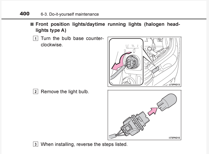

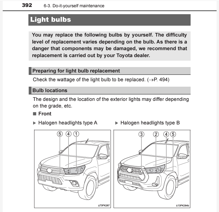

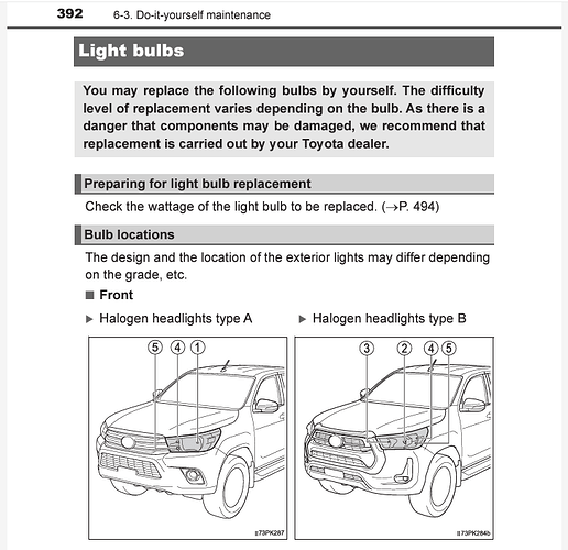

Quel type de calandre as-tu ?
Si c’est le premier (type A), tu dois pouvoir accéder directement depuis l’arrière des phares sans avoir à les démonter.

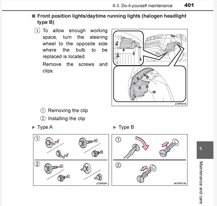

Si c’est le second (type B), tu as droit au démontage du garde boue :wink: !

C’est le type B, donc passage de roue pour les ampoules de feux de position.
De rien.
Tout était dans le manuel utilisateur :wink: .
Ceci dit, je trouve ça fou qu’on soit obligé de passer par le garde boue pour changer une ampoule sur ce gabarit de véhicule …
Si même Toyota se met à faire ce genre de conneries, où va-t-on ? :smile:
Ca peut être l’occasion de passer sur des veilleurs à techno led. C’est sensé durer plus longtemps.
C’est justement des ampoules LED que j’ai acheté et que je veux mettre en remplacement des ampoules actuelles.
Maintenant, c’est vrai que c’est un peu le délire d’être obligé de se mettre par terre pour enlever les garde boues et accéder aux ampoules
