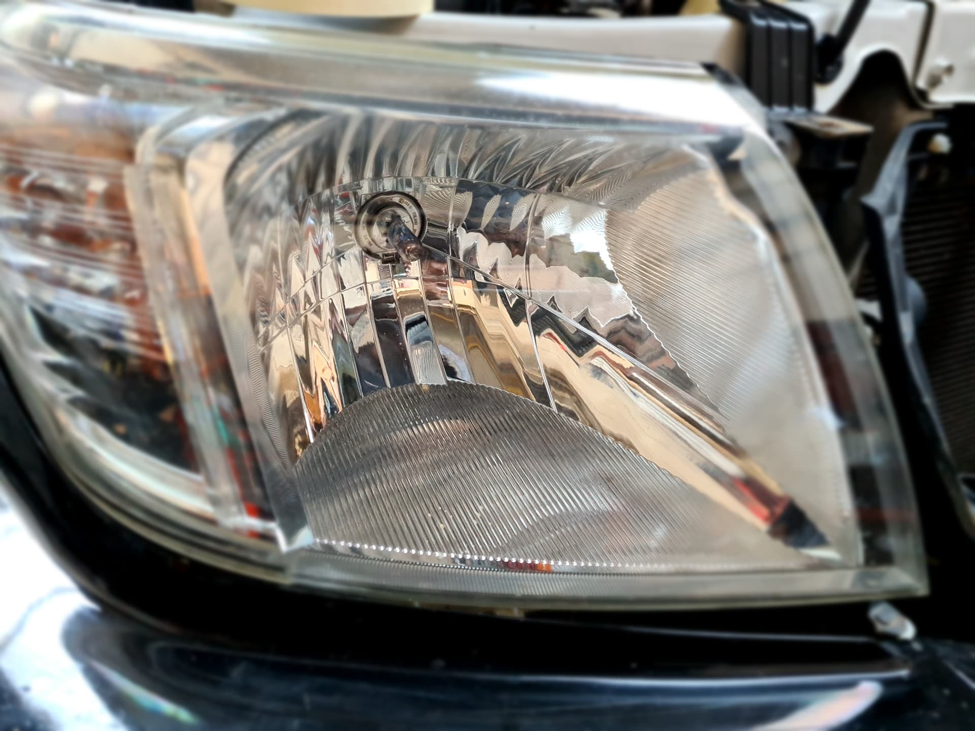

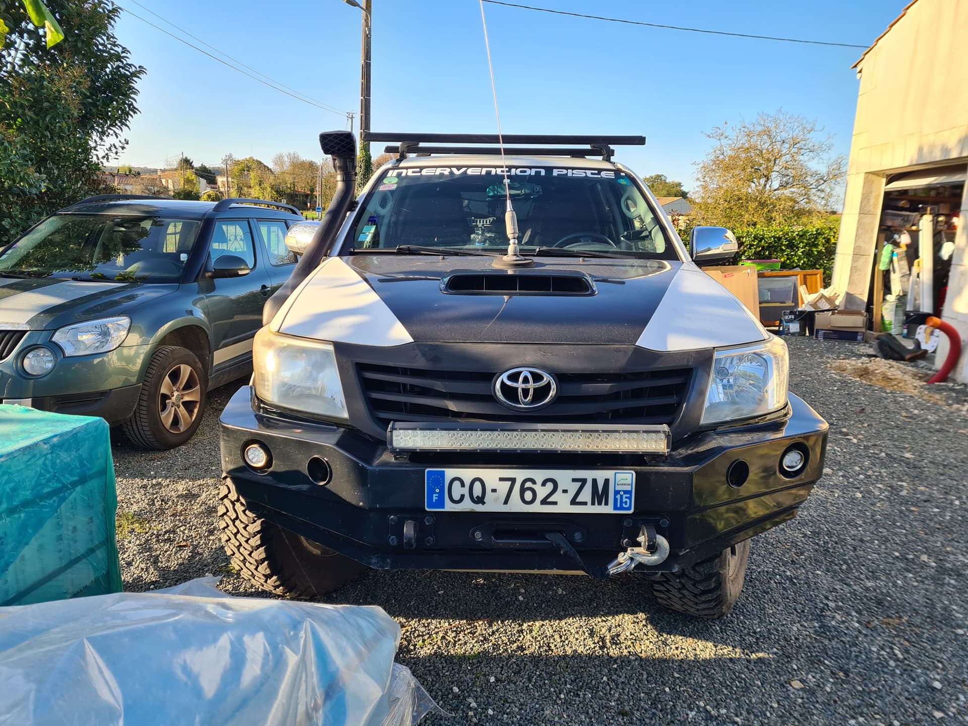

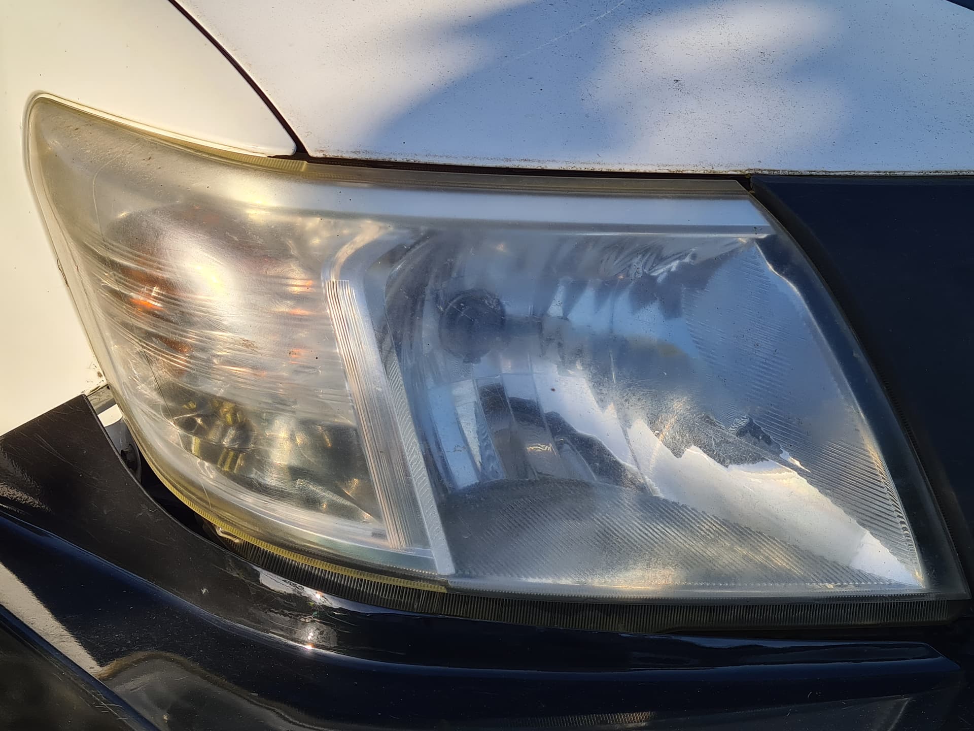

Voici les feux de la Bête

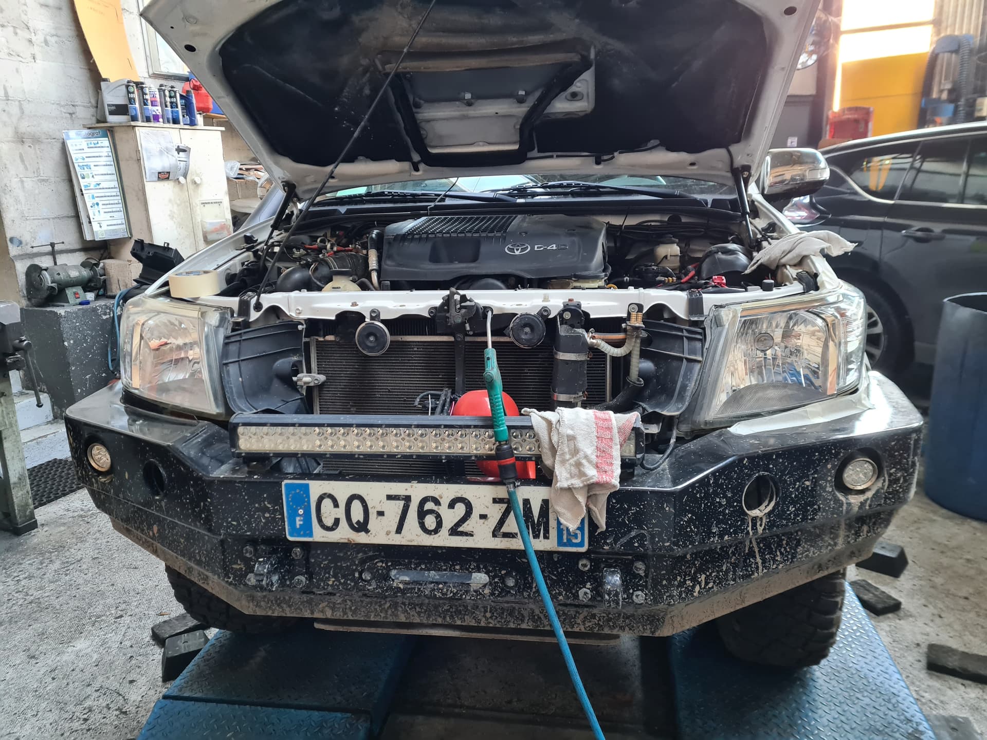

Donc direction le garage pour un démo et une action sur ma paire de feux .

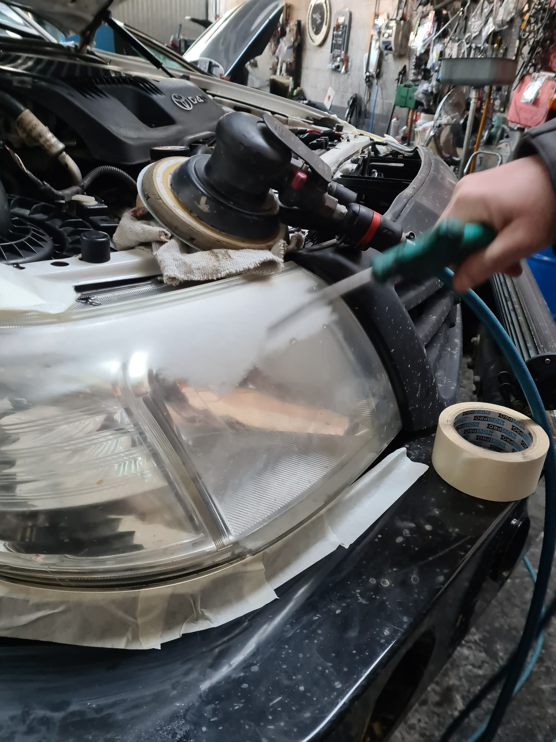

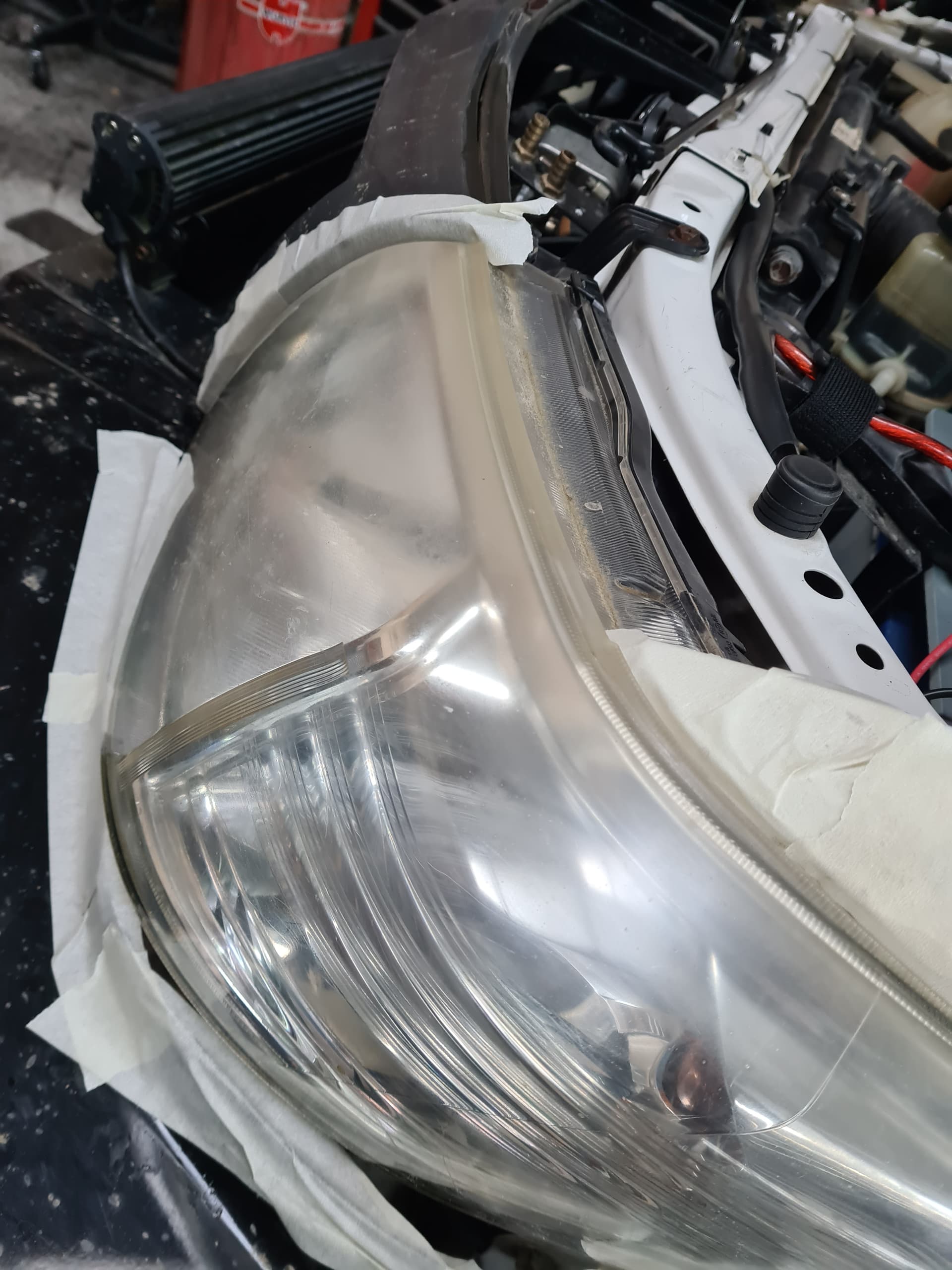

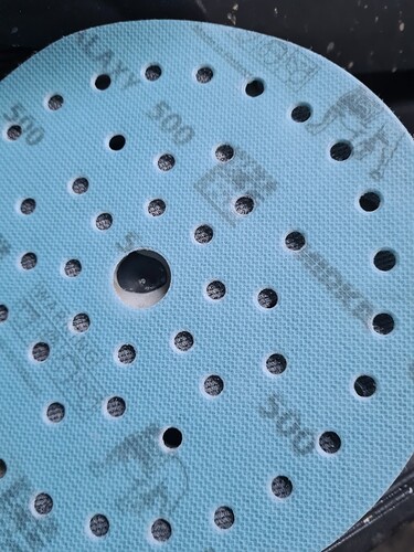

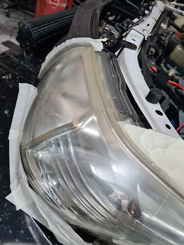

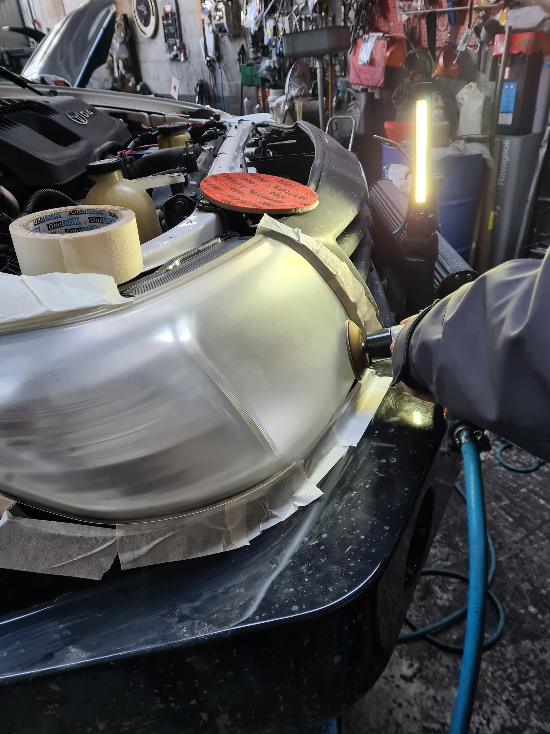

On va protéger les abords de feux (pour éviter les coups sur la carrosserie) et on va poncer a sec …Eh Oui a sec … Grande surprise de ma part ? :thinking:

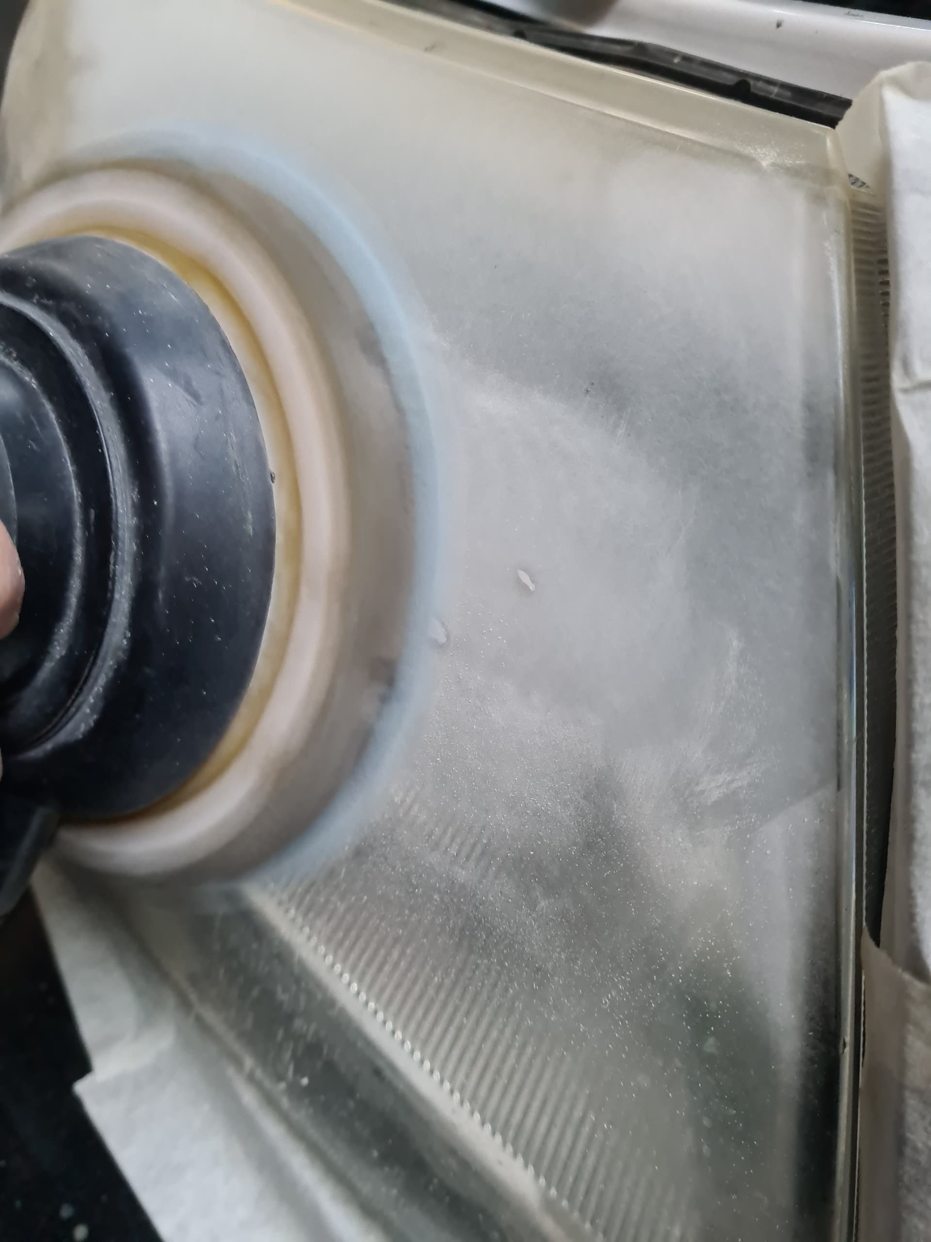

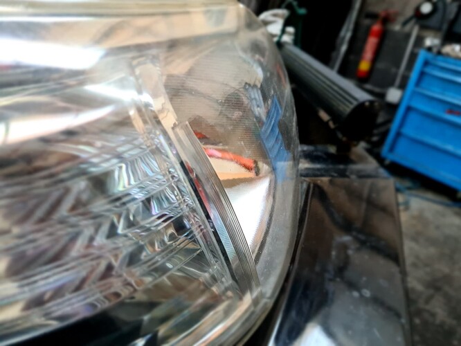

Le premier passage va être avec un disque de 500 et en douceur de chez douceur

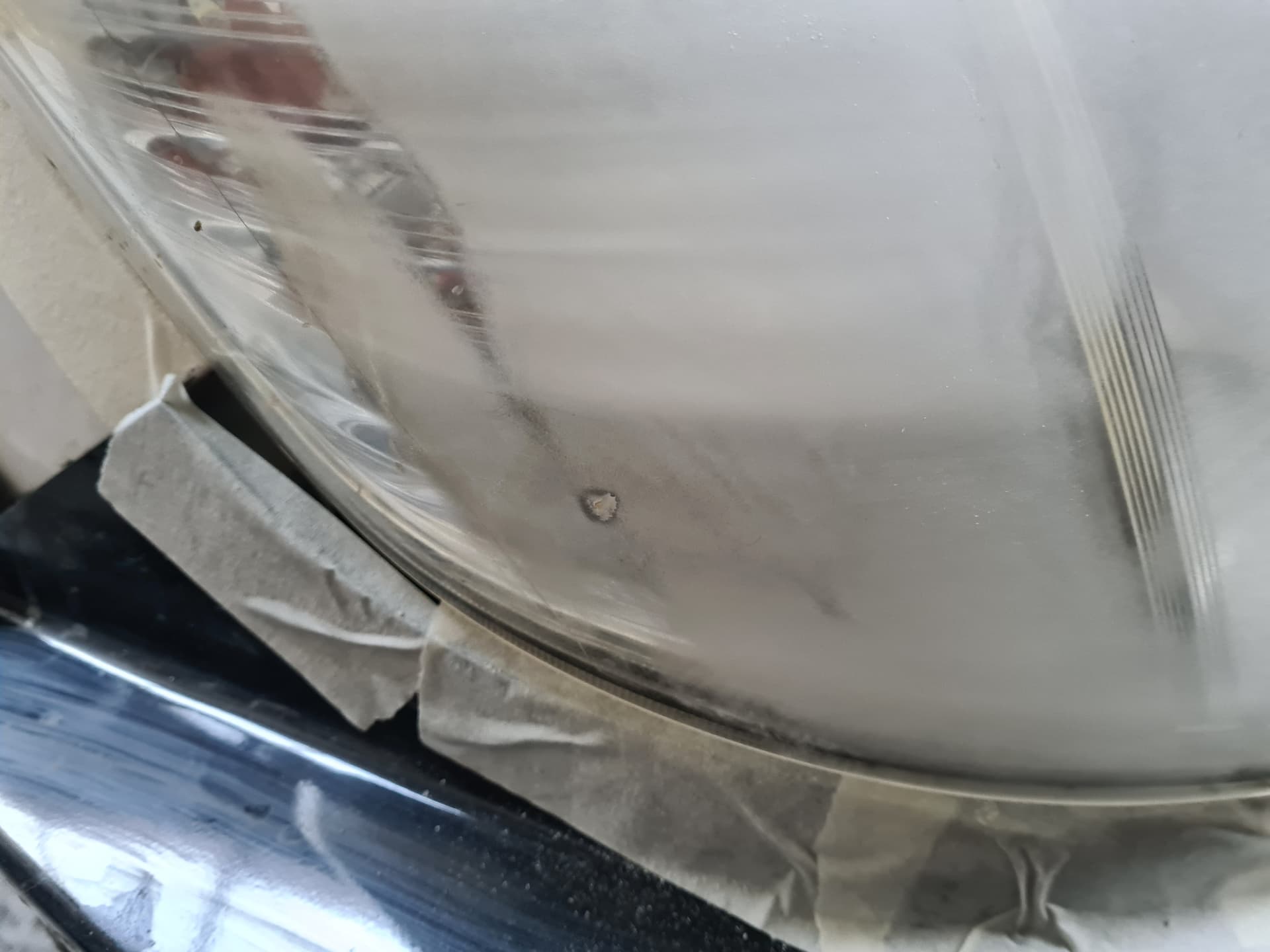

Ce ponçage va faire apparaitre des petits défauts de la surface
En douceur avec toutes les 30s un coup de soufflette sur le disque de ponçage et sur la surface du feux puis un coup de chiffon… Il faut pas faire un tas de poussière entre le disque et la surface …
On va poncer en douceur a une vitesse de rotation faible pour éviter l’échauffement de la surface.

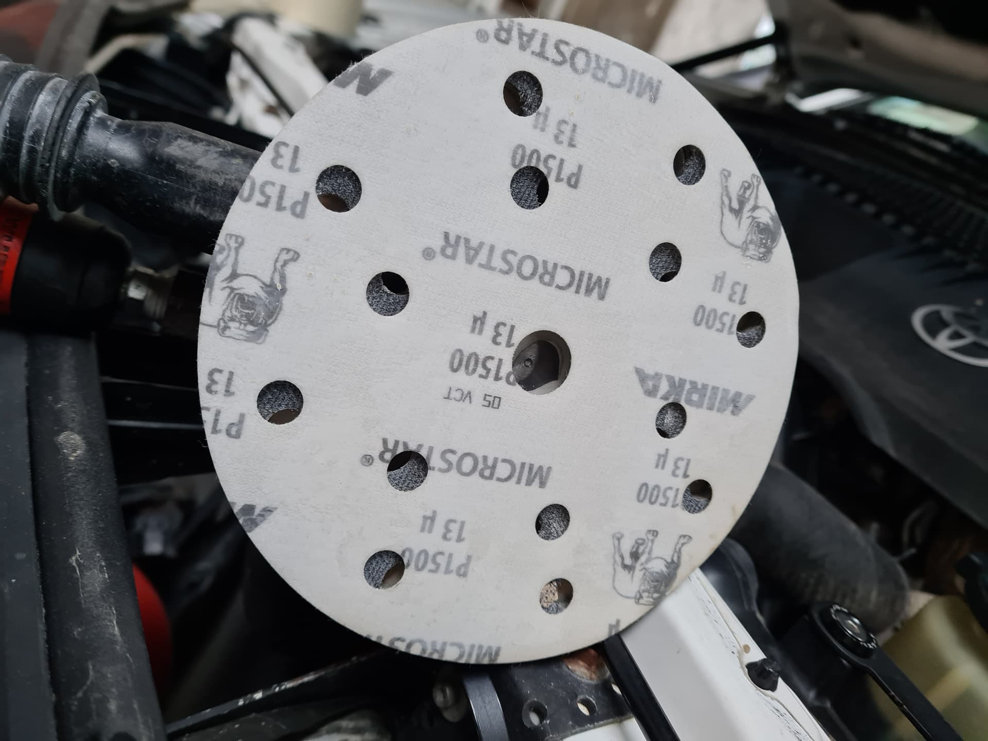

Puis on va passer au 1000 et 1500 au niveau des disques et aussi utiliser les mini disques de même valeur pour les pointes des feux
On dépoussiérer a fond mais sans aucune humidité …

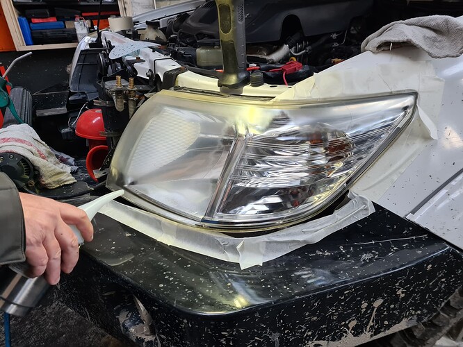

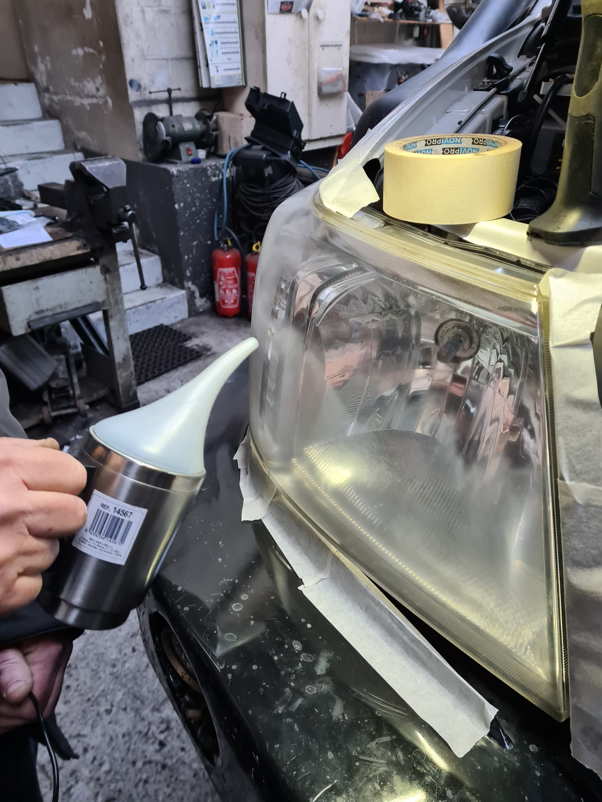

et on va passer le produit qui va se déposer sur la surface par vapeur de polymère :open_mouth:
On va le mettre a chauffer dans un Mug avec un bec de diffusion pendant 5 minutes. Puis la vapeur va sortir et on “arroser” la surface avec …
voir cette petite vidéo de l’action
https://youtu.be/qSKQJFtK-cU

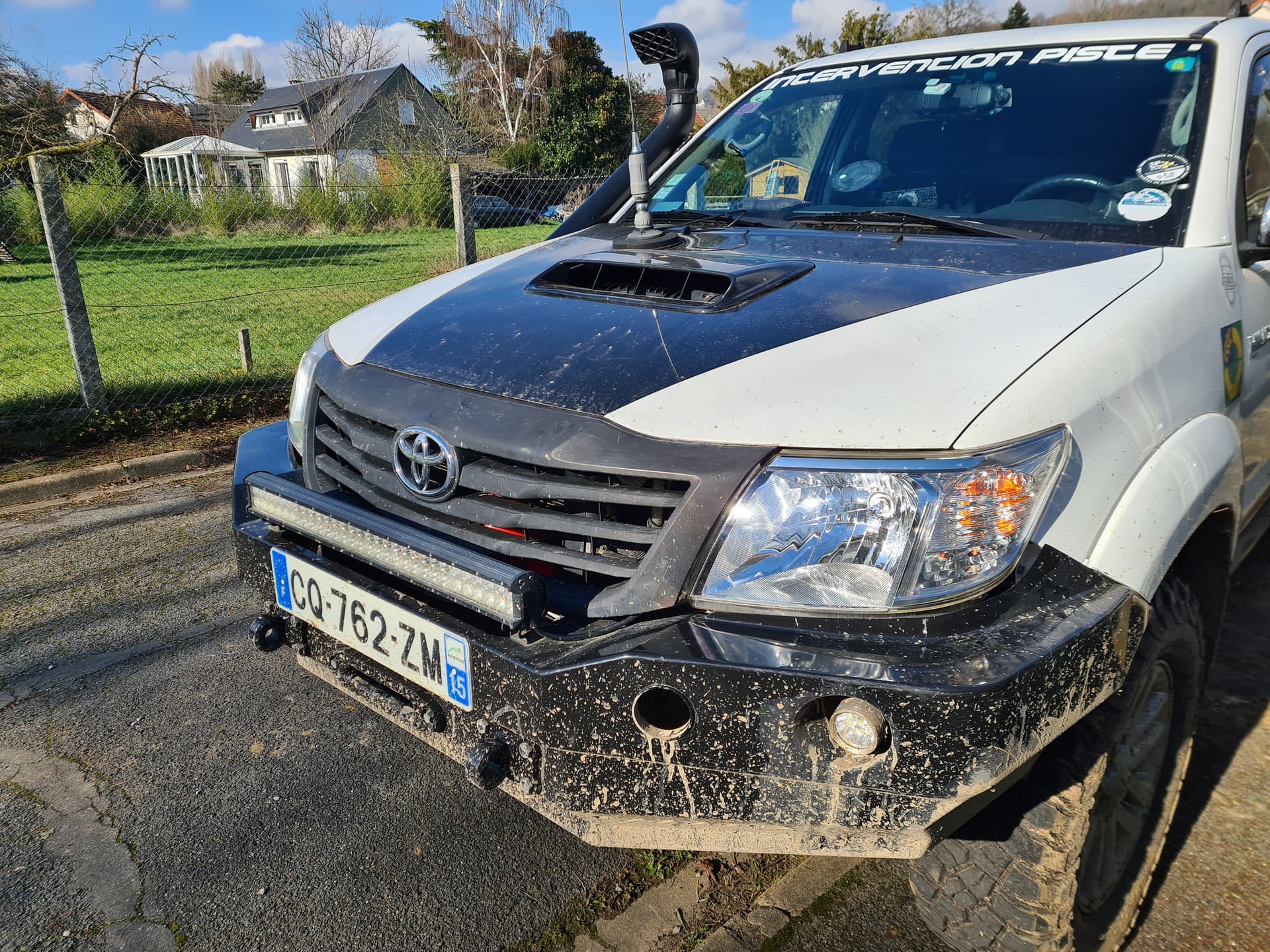

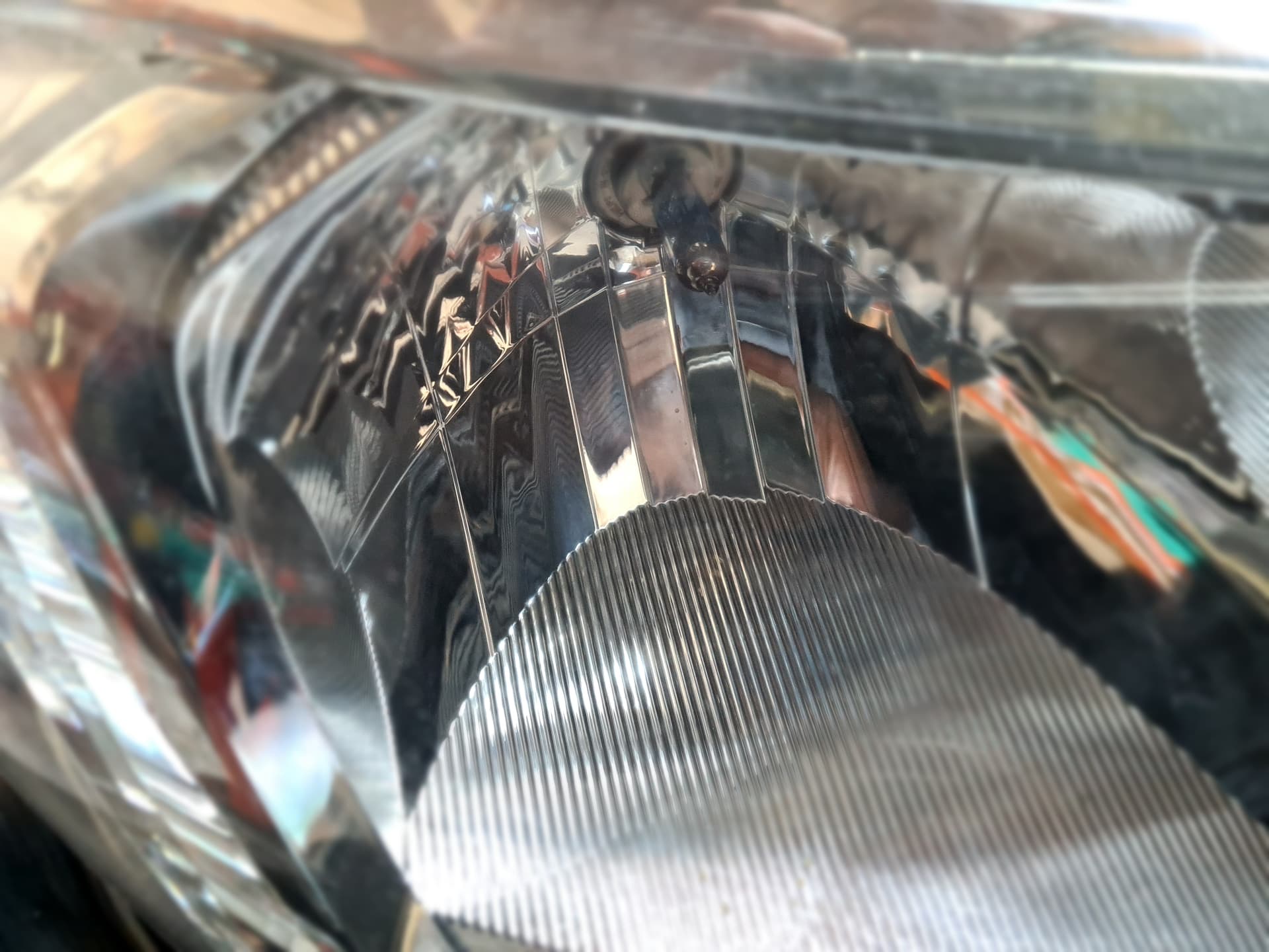

Voilà le resultat

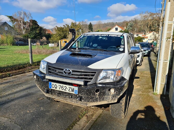

et là au soleil de notre belle journée d’hiver
Temps des travaux avec une partie par moi 2h
Peut être moins avec une vraie expérience
Cout de la prestation environ 100€
Maintenant il voir dans le temps … Mais au vue des renovations sur les véhicules de courtoisie du garage (4 berlines) qui furent les premiers cobayes, il y 1 an … Pas mal dans la temps… A voir et a surveiller …
Pour moi tres agréable à faire il faut prendre son temps et avoir les bons outils

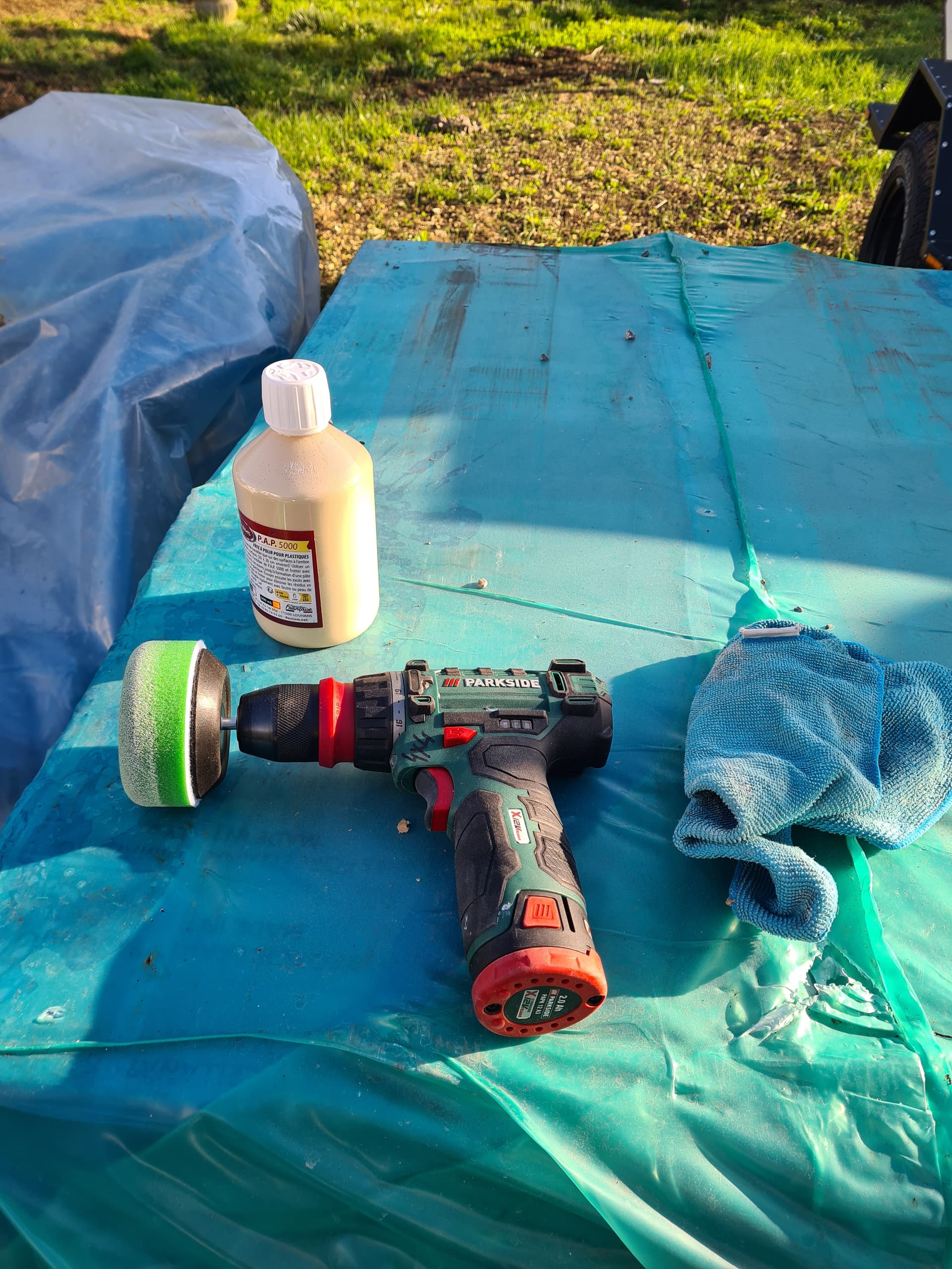

Voilà Octobre 2024
les feux sont revenus opaques et la nit dans ma nouvelle region il faut de la “Belle” vision.
Suite a une intervention d’un collègue sur ce domaine
j’ai fait cela
Restom PAP 5000 plus la petite éponge sur son plateau
essai sur un …Pas mal pas d’un éclat fantastique mais pas mal
donc je fais le deuxième
Voilà un petit essai hier soir et le champs lumineux a bien changer…
Temps 10 minutes de rotation de la petit perceuse par feux … un coup de chiffon, un peu d’eau pour rincer et Voilà…
je vais faire cela 1 fois par an
35 euros Parfait pour mes feux …
