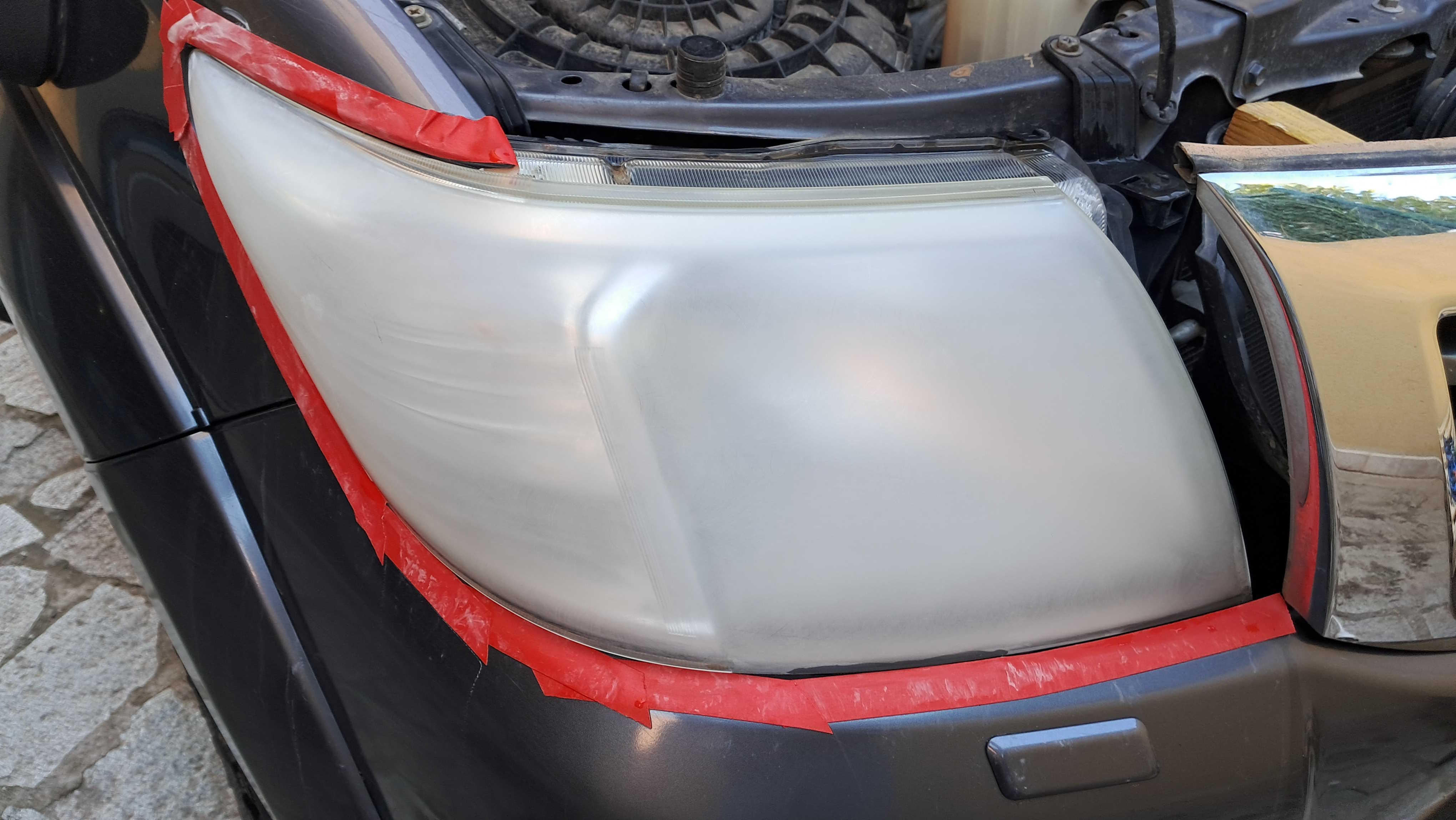

Après 10 ans de bons et loyaux services, mes phares avaient bien besoin d’un peu de soin.
N’ayant pas de connaissances particulières en la matière, je me suis renseigné.
Je conseille notamment la vidéo de la chaîne “Ma clé 12” sur la rénovation des phares qui expose plusieurs techniques valables … ou pas et où le test n°6 (20:03) traite de la polymérisation.

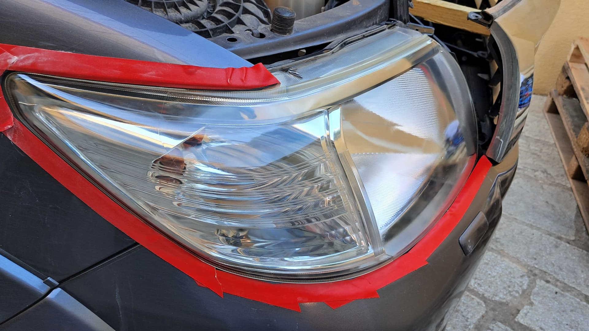

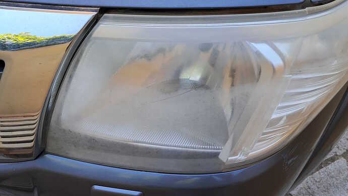

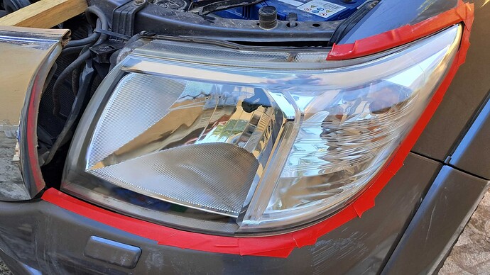

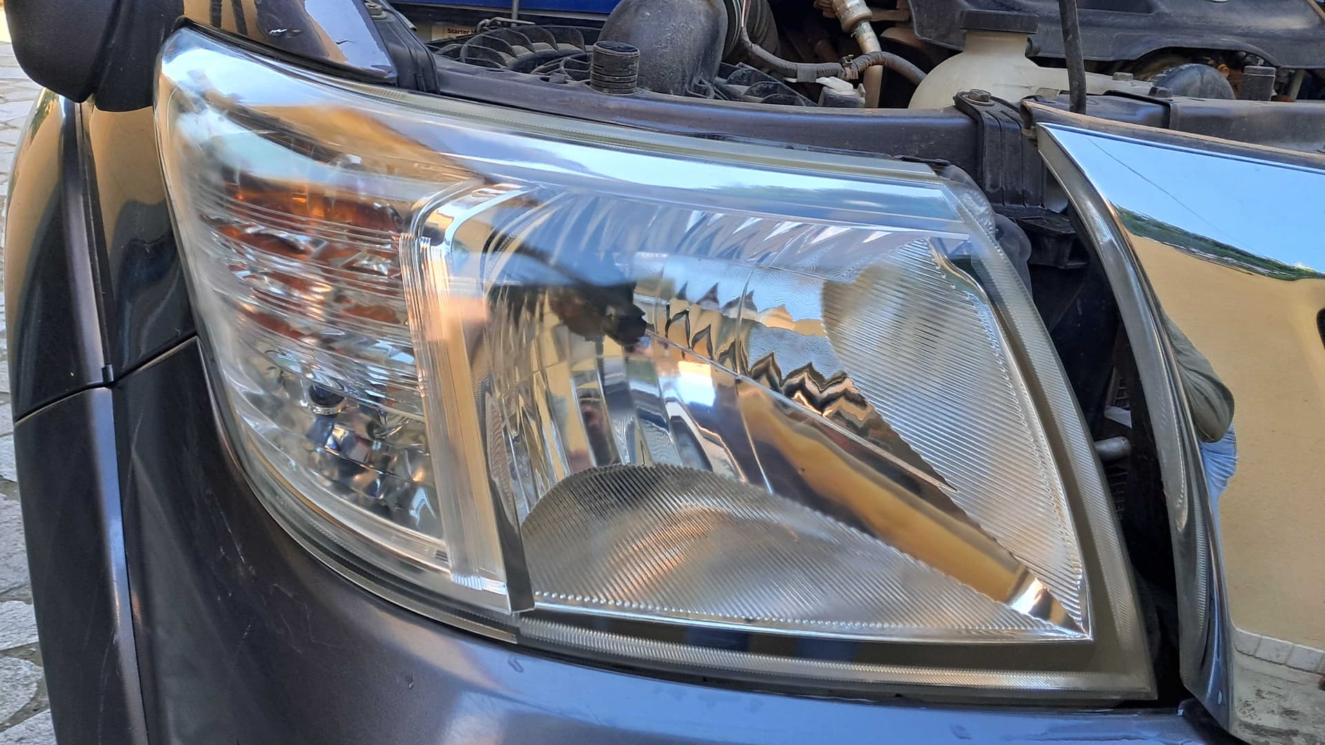

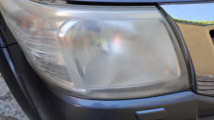

Je me suis lancé hier et les photos parlent d’elles-mêmes :

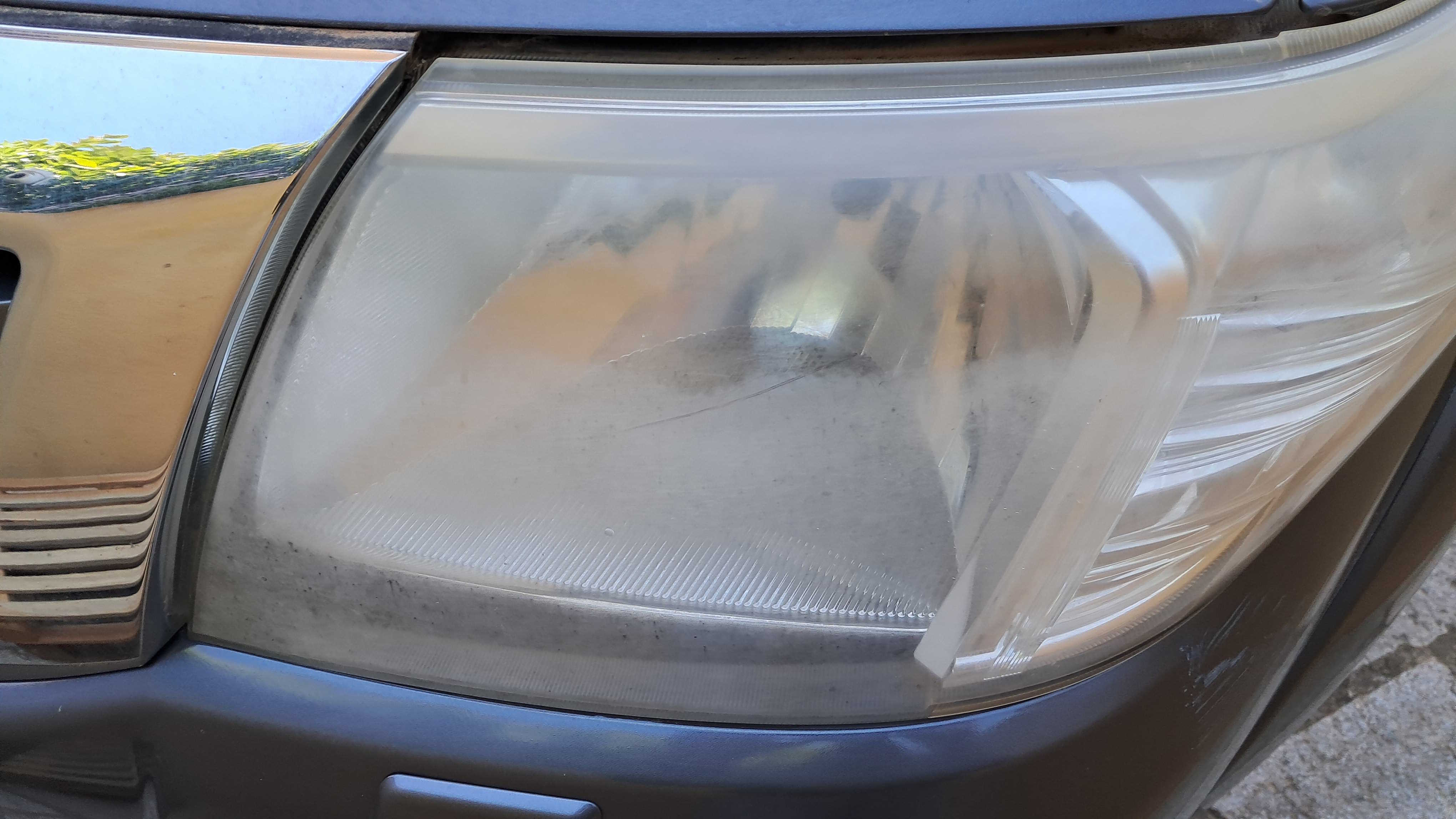

Phare droit avant traitement

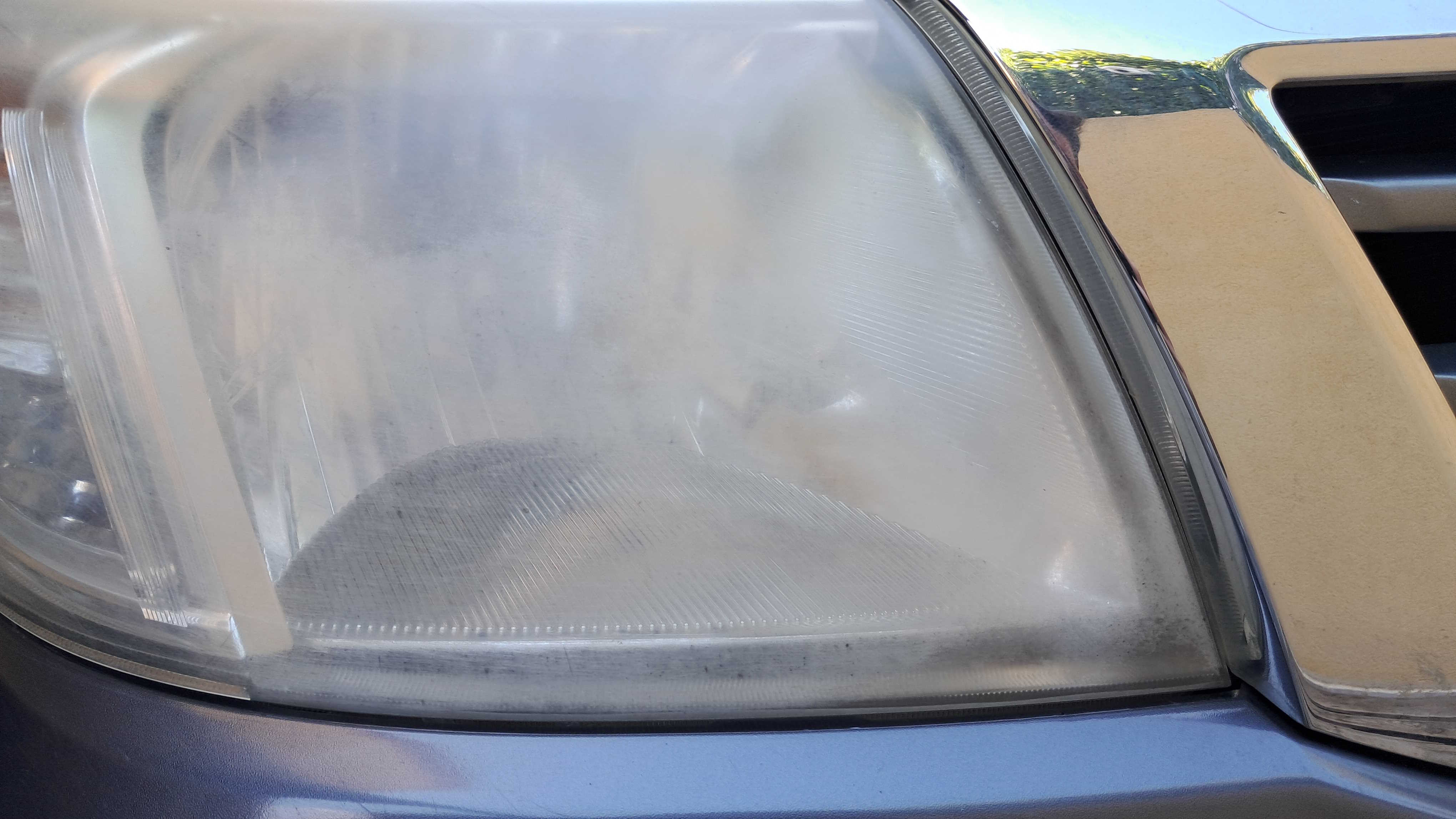

Phare droit une fois poncé avant polymérisation
Phare droit état final
Phare gauche avant traitement
Phare gauche poncé avant polymérisation
Phare gauche état final
Résultat global

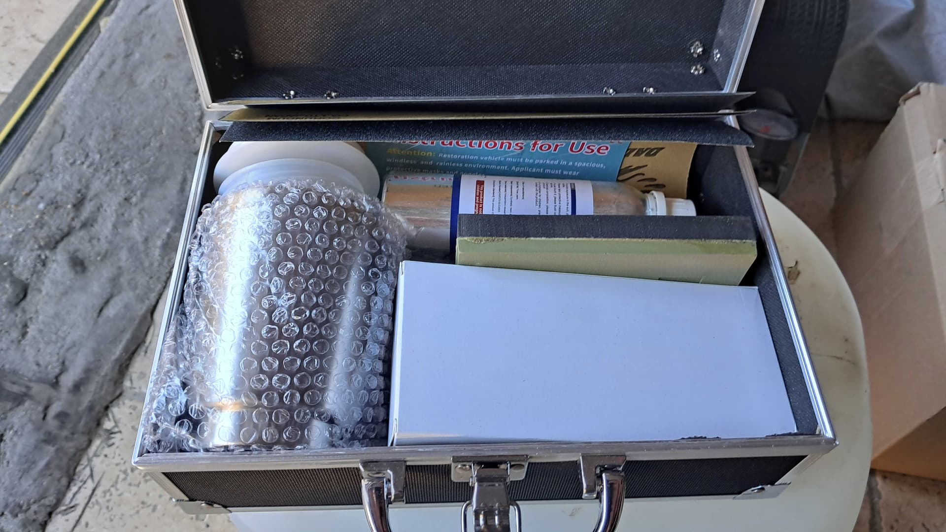

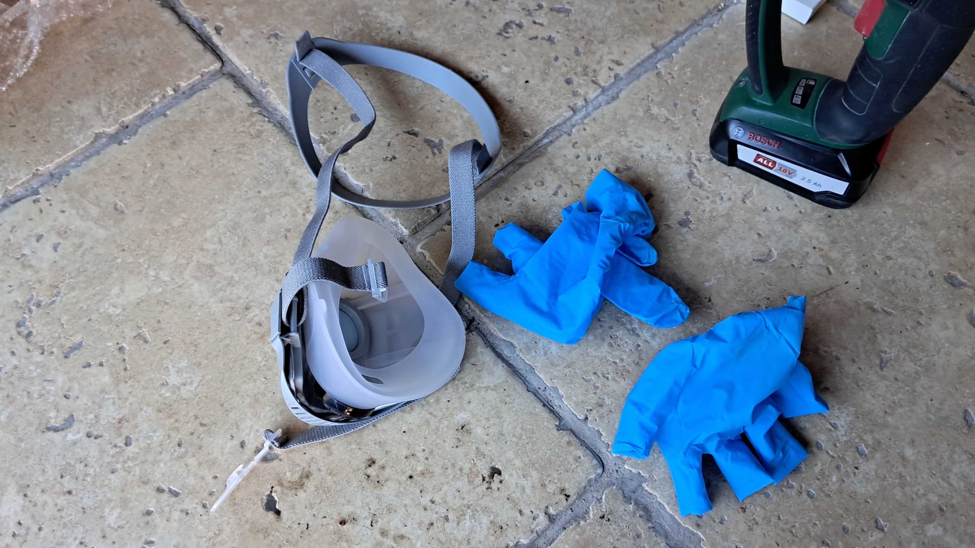

Voici le matériel utilisé :
Une idée du prix du kit ? As tu eu des retours sur la durée dans le temps de ce traitement car c’est généralement a ce niveau que ça pose soucis.
En tout cas le résultat est magnifique, tu viens de gagner énormément en visibilité car les phares ternies mangent énormément de luminosité.
Salut Dudu19,
Les prix vont de 27 euros chez Ali à plus de 60 euros sur d’autres sites avec un prix moyen dans les 35-40 euros pour le kit avec malette. Tu peux l’acheter moins cher sans la malette.
Après le traitement de mes deux phares, je pense avoir encore assez de liquide pour en traiter 6.
Il semblerait que ce soit la méthode qui tienne le mieux dans le temps car c’est la seule où tu ajoutes de la matière après le ponçage (voir notamment la fin de la vidéo après 15 jours d’exposition au soleil) mais vu que c’est la première fois que je pratique cette méthode, je manque de recul.
Nul doute que le soleil et le climat varois vont rapidement tester ce traitement :laughing: :laughing: .
Donc pour info apres 14 mois de nettoyage de feu , le brouillard revient sur les feux … le produit est bien mais il ne tient pas dans le temps …

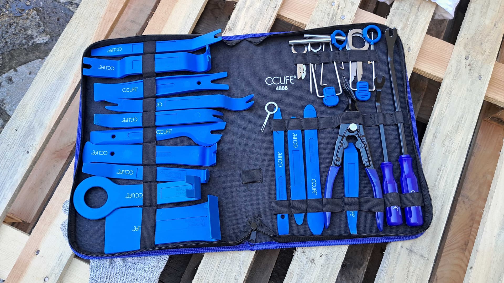

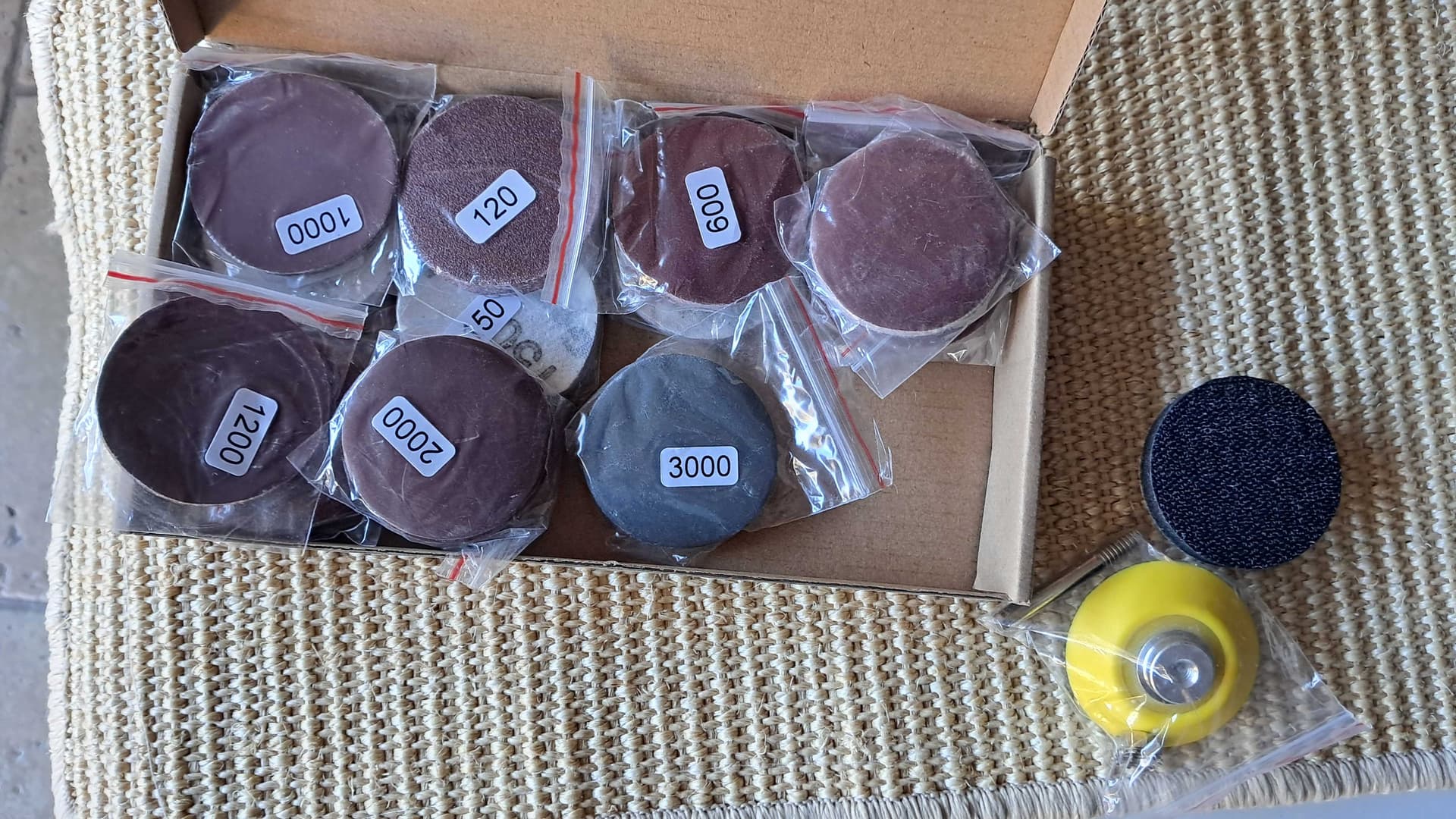

Suite à la réception d’un MP, voici les liens pour le matériel que j’ai utilisé en plus du kit de polymérisation :
Le kit ponçage : https://www.amazon.fr/gp/product/B0BD734S2Y/ref=ppx_yo_dt_b_search_asin_title?ie=UTF8&th=1
Et les outils de démontage : https://www.amazon.fr/gp/product/B08YQYWWT6/ref=ppx_yo_dt_b_search_asin_title?ie=UTF8&psc=1
