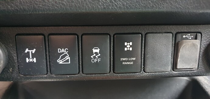

Je viens d’installer le boitier de chez BANDITOY pour passer en 2 roues motrices L2 sur un hilux revo de 2018 donc j’apporte ma petite contribution
Ils m’ont envoyé la notice d’installation avant de commander, j’en ai eu pour 633€ avec les frais de port (ils font partir le colis depuis la France pour éviter les frais de douane…). Ils sont bien sympa, ils ont répondu à toutes mes questions avant la commande

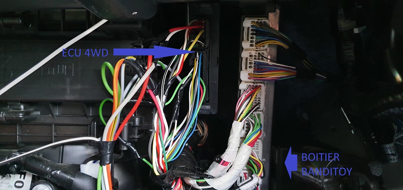

Voici la procédure d’installation qu’il fournisse :
"1. Déposer la boîte à gants (comme pour le changement du filtre d’habitacle / à pollen)
2. Repérer le boîtier ECU commande 4WD (photo 1).
3. Débrancher les prises A et B (photos 2 et 3)
4. Souder les fils du boîtier additionnel selon tableau ci-après
5. Isoler les fils soudés
6. Visser le fil de masse du boîtier (photo 4).
7. Rebrancher les prises A et B
8. Coller le boîtier contre l’ECU moteur
9. Faire passer le câble pour l’interrupteur sur le côté du gauche du tableau de bord
10. Retirer le cache du logement d’interrupteur (photo 5)
11. Connecter l’interrupteur et le mettre en place
12. Brider les câbles et refixer les garnitures "
Il y a un peu près 1 heure, le temps de repérer les fils et ne pas se planter entre ceux en série et parallèle…
Je vais ajouter des photos des fils à souder
J’ai bien sur essayé (à vide sans remorque) et cela à bien l’air de fonctionner

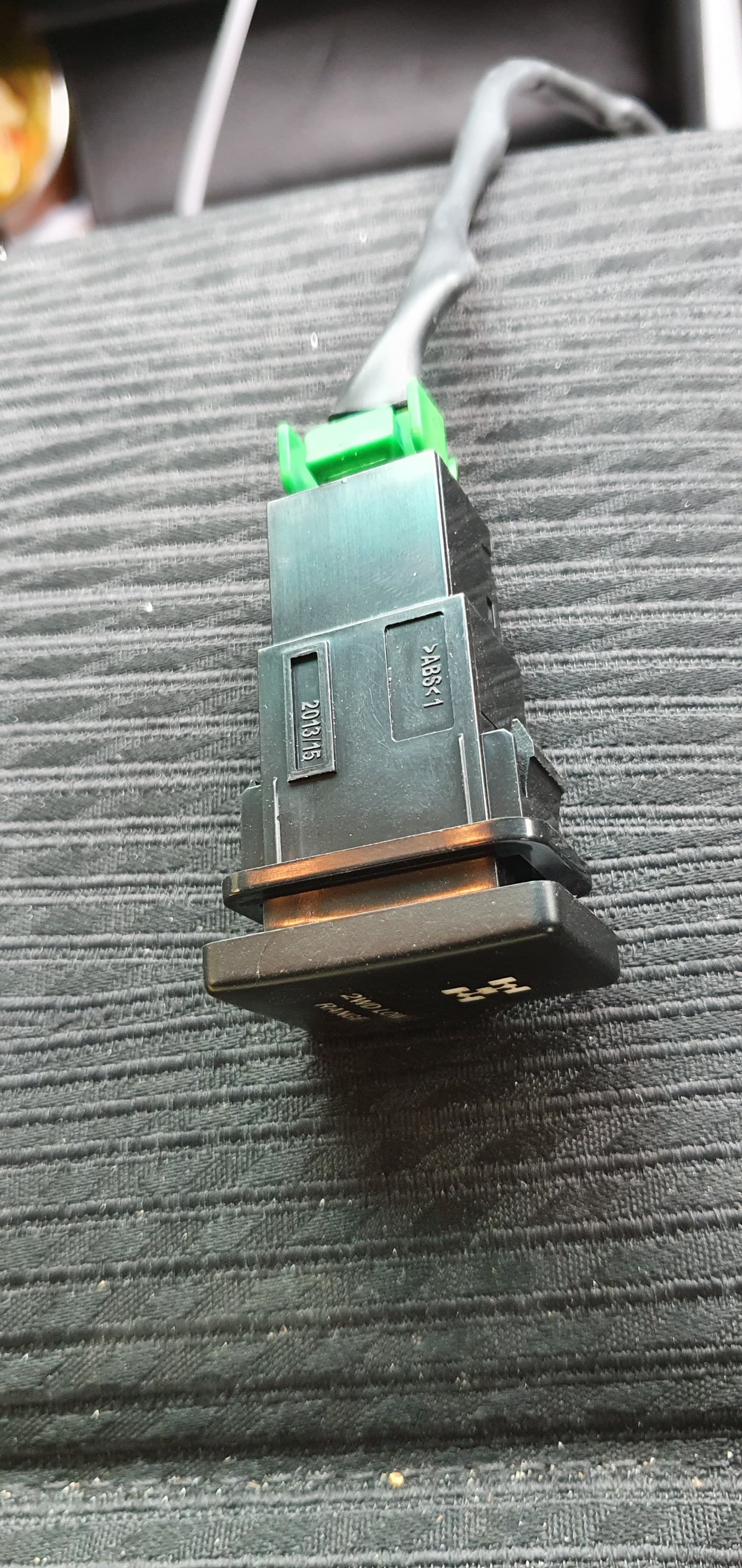

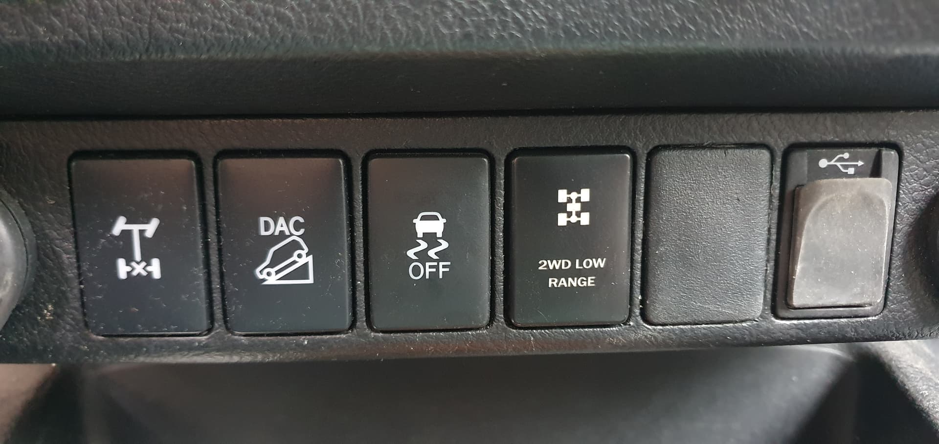

Par contre, j’aurais besoin d’aide, il me reste l’interrupteur à mettre en place… quelqu’un à une idée comment enlever le cache du logement d’interrupteur en dessous du boutons du chauffage/ventilation? Merci!
Bouton 2WD mis en place à côté des autres, du coup pour enlever les “caches trous”, j’y suis allé à la bourrin, j’ai percer un trou dans le cache, et j’ai fait levier avec un tournevis pour le déposer
Et une dernière photo des prises sur l’ECU 4WD derrière la boite à gants
