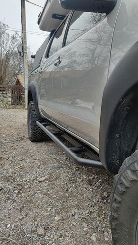

Je pense que j’ai trouvé mes futurs ROCKSLIDERS :laughing: :laughing:
J’adore ce genre d’humour :wink: :rofl:
Faut oser :grin: mais c est original :grin::grin:
Chez qui as tu acheté ces rock slider s il te plait ? Ca existe peut etre pour xtra cab chez eux .
Bonjour fait gaffe de pas atterir en Russie :ambulance: :firecracker: :rofl:

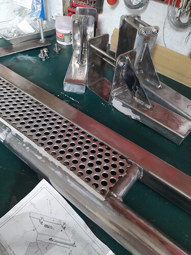

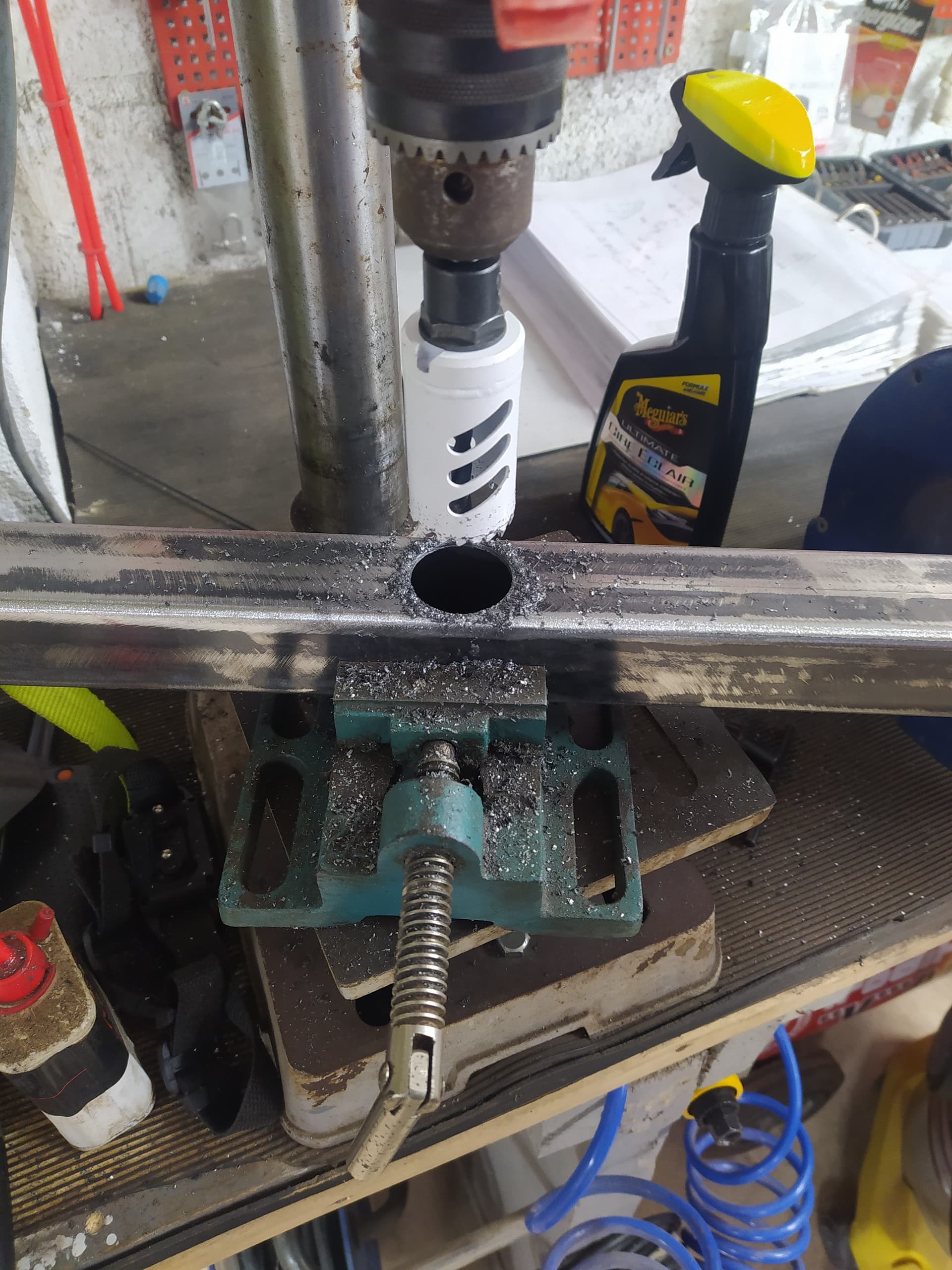

Voici les rockslider que je suis en train de fabriquer. C’est du tube 40x40x2 et du tube rond diamètre 50 épaisseur 3 mm. Pour les coudes à 90° à chaque extrémité et les bouchons, j’ai commandé sur manomano (20 € les 8 pièces il me semble). Pour les tubes, c’est de la recup. Pour les équerres, c’est de la recup aussi. Le plus cher dans tous ca c’est la peinture, 30 l’après raptor (il en faut 2) et 35 € la bombe de raptor. Le tout commandé sur amazon. Après il faut des gros forets genre trèpand, un poste à souder. Pour ma part c’est un mig/mag donc faut de l’argon/CO2). T’auras besoin de disqueuse, disques à tronçonner et à poncer. Je pense m’en sortir pour 250 € (60 € d’après, 70 € de raptor, 15 € de gaz, 20 € de disques, 20 € de coudes et bouchons en acier. il y a 15 € de sintofer pour les finitions Ah oui j’ai oublié, la visserie. Il faut des vis, rondelles et écrous freinés tout inox A2 sur bricovis 45 €) => 245 € à peu près.
place aux photos (dans le désordre). A noter les tubes jaunes ont été soudés entre eux car trop court. J’ai donc emmanché un tube en acier à l’intérieur et j’ai fais une soudure.

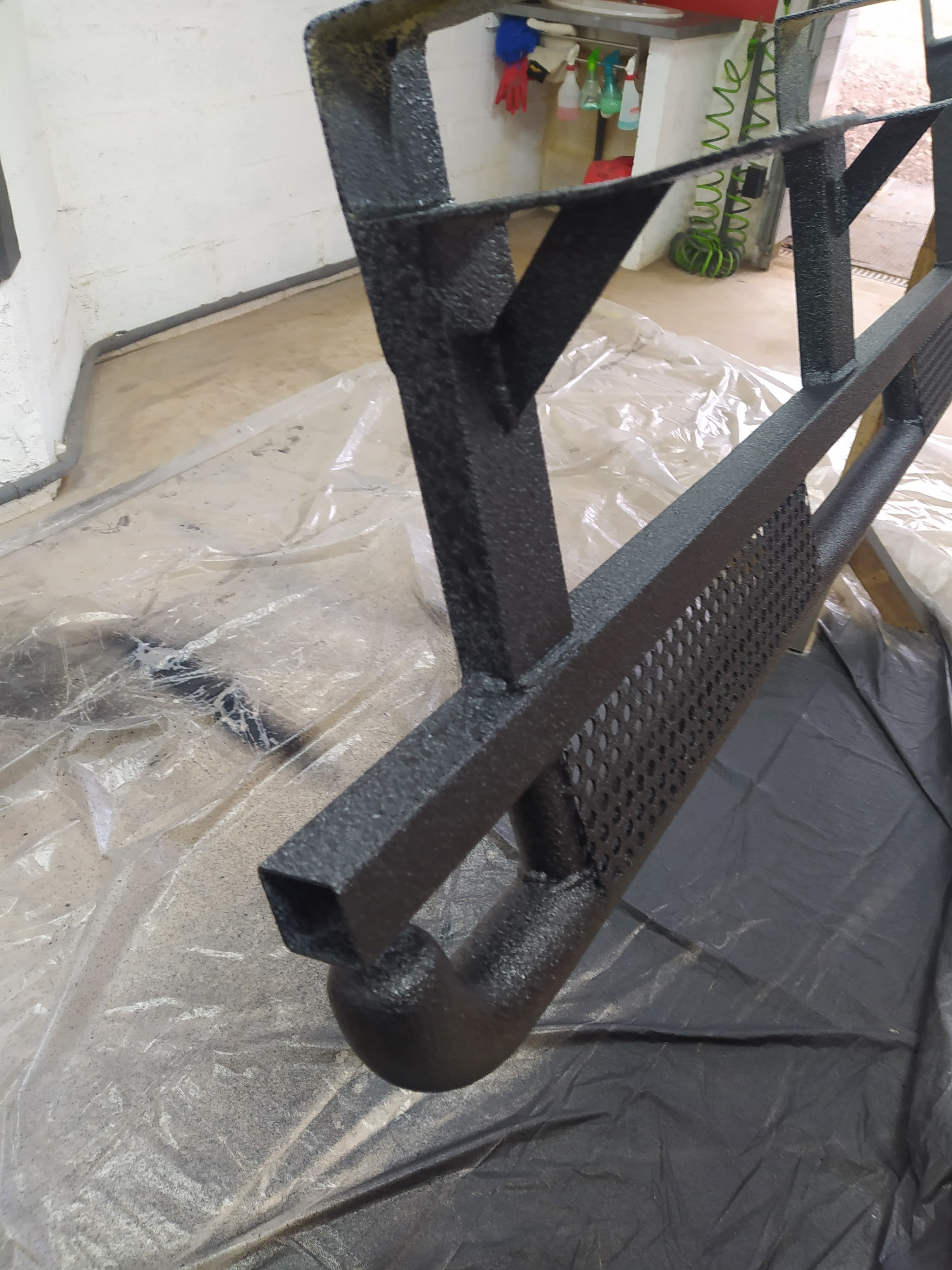

Cet après midi dépose du raptor sur le premier rockslider. Première fois que j’utilise ce genre de peinture. Pas évident à maîtriser. Fait prendre le coup de peindre à 1 mètre. Bref j’ai commandé 2 bombes pour les 2 rocksliders et j’en ai même pas fait un seul avec les 2 bombes.
Le resultat est tres chouette !!
Bonsoir est ce des bombes bicomposants ? Merci
Oui, ce sont des bombes de peinture raptor bi composant
A un mètre de distance ça me paraît un peu loin. Perso je suis plus a 40 cm.
D’autant plus qu’il faut mieux 2 couches…
