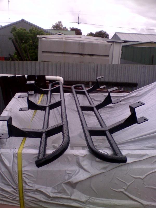

J’ai vu ça sur le forum Patrol australien, ça a l’air bien costaud.
Si ça peut donner des idées…
