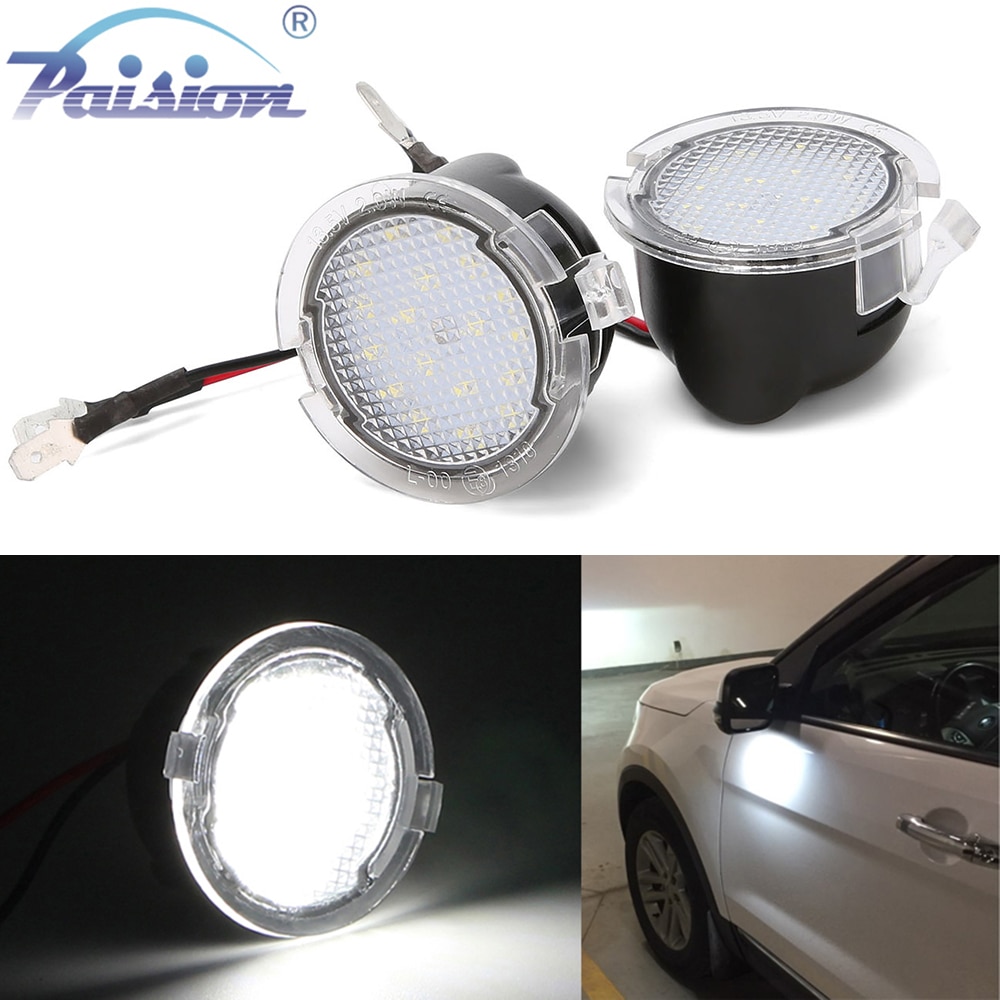

Un mod simple faut changer le bloc ampoule par un LED pour la modique somme de +/- 15€ sur ali, amzon ou ebay…
Ca éclaire beaucoup mieux au passage en éclairage d’accueil.

Regarde la description sur celui ci :
Il est compatible pour le tien à priori et ressemble très fortement au mien. Et je pense que Ford ne s’est pas emmerdé à changer les diamètres de lampe entre les 2 générations.

Colis reçu ce jour ( en tout cas site sérieux, commandé, et livré en 48h ),à première vue tout à fait ressemblant à ce qui est en place… :yahoo:
Je vais suivre le conseil de chris20215 :bien: quant à boucher le trou du passage des fils, un p’tit coup de silicone pour rendre étanche tout ça, et après montage…
A suivre… :wink:
N’oublie pas de mettre un bout de gaine thermo sur les cosses car elles sont à nu par rapport à celles d’origine.
