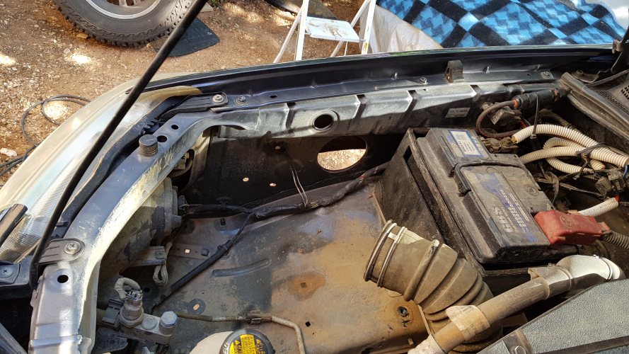

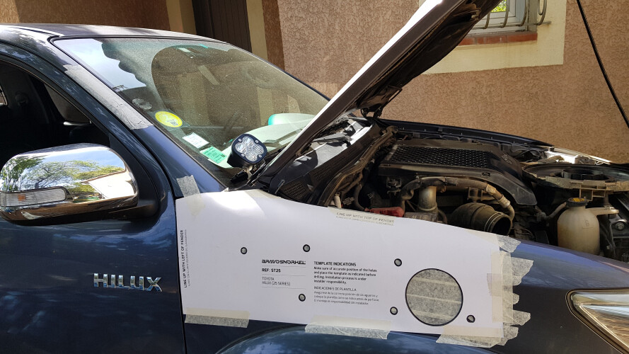

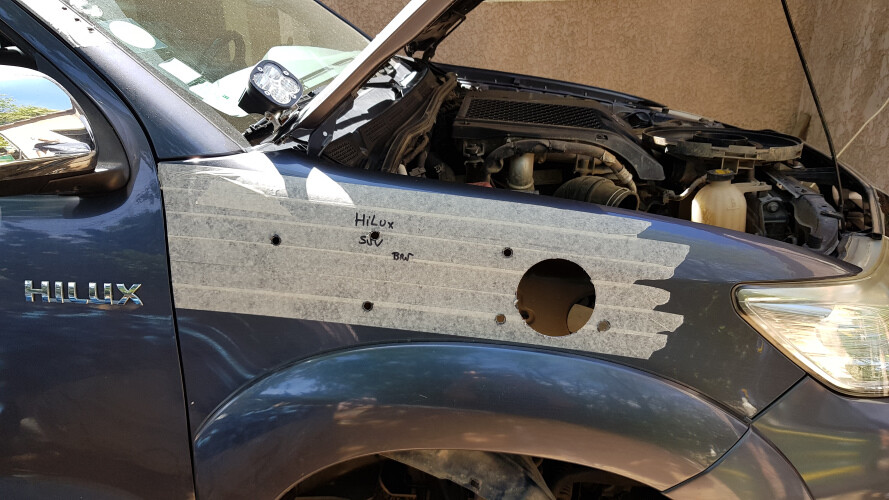

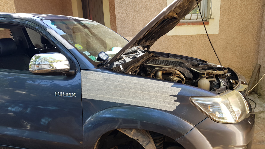

Journée de repos, du coup j’ai demandé un coup de main à un ami et nous avons posé le snorkel BRAVO que j’avais commandé chez MONTPELLIER4X4 il y a quelques semaines.
Après avoir visionné quelques vidéos sur le net (je conseille particulièrement celle-ci qui est très complète, détaille toutes les étapes et précise même les dimensions des outils nécessaires : How to fit raised air intake snorkel to Toyota Hilux Mk6/7 Vigo pickup - YouTube), nous nous sommes lancés.
Quelques photos sont plus claires qu’un long discours :smiley:

Par contre, une petite suée au moment de percer avec la cloche :chaud: :chaud:
