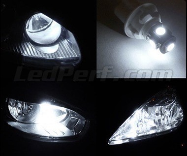

Les miennes viennent aussi de led perf et depuis 1 an, aucun soucis. :conduire:
1er montage, j’ai du faire un reset avec l’ODB mais lors du changement d’ampoule pour le passage du CT et la remise après passage au CT, aucun soucis. :bien:

C’est juste pour les feux de jour, pas des phares, et donc ça ne risque pas d’éblouir ceux qui viennent en face, même si évidemment, et c’est le but, d’avoir un éclairage bien blanc et pu jaune pipi… :doute:
Voici le lien de celles que j’ai, en full intensity:
Désolé, on c’est mal compris. :pasmafaute: Je pensé que tu avais acheté des ampoules H4 pour les feux de croisement et grand phare.
Pas de soucis pour les ampoules led de feux de position. J’ai pris les même mais en full intensity. :yahoo:

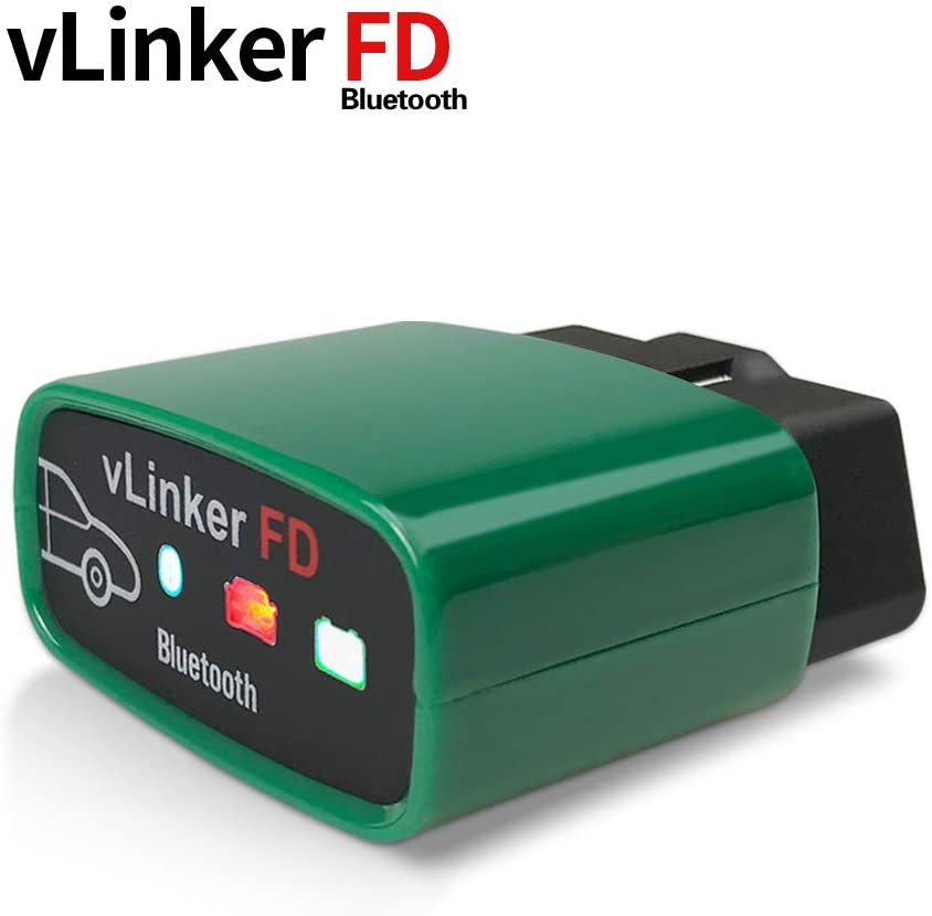

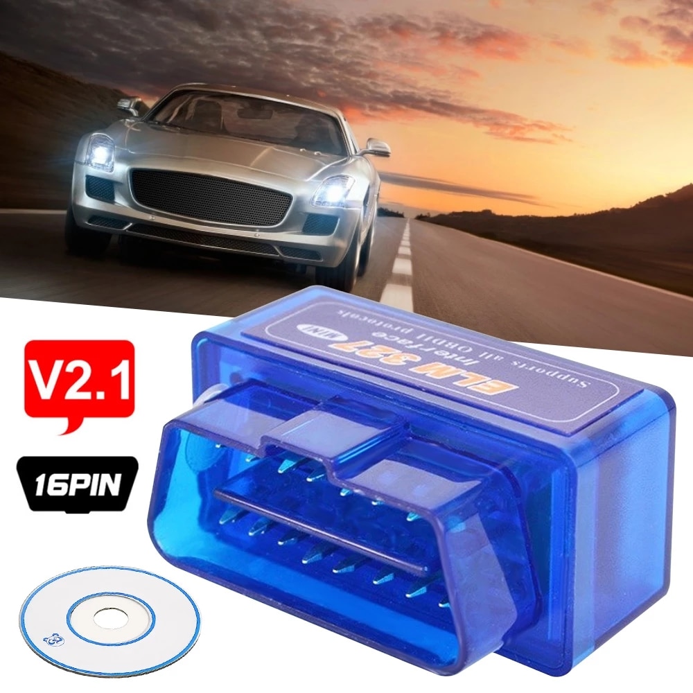

peut-on acheté un lecteur ODB et quelle marque prendre car je ne connais pas trop
merci
Avec forscan
https://forscan.org/download.html
Moi, j’ai choisi ce modèle. :bien:
Hello, pour ma part j’ai acheté ce modèle, en “USB FTDI Chip”
Et ça fonctionne nickel !
