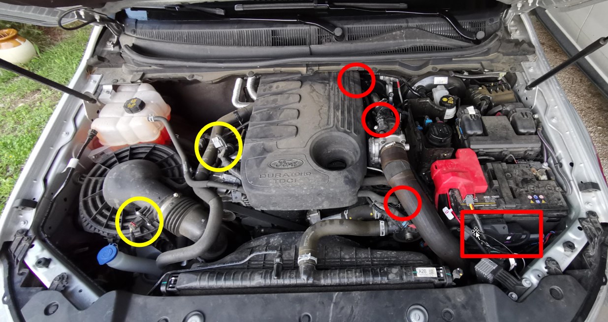

Je me pose également cette question et peut-être que les propriétaire de ce boitier peuvent nous éclairer. Voici une photo prise à l’instant de mon moteur. Oui, je sais, il est très beau.
Les ronds rouges représentent les 3 prises du Race chip. Le rectangle rouge, celui du boitier lui-même.
Dans mon esprit, le module EGR doit se connecter sur l’une des deux prises entourées en jaune.
C’est une erreur ?
Merci pour ton retour après avoir vu ta photo je me suis rappelé que rien n’est connecté sur le débitmètre côté Racechip (turbo, injection, température).
Le boîtier pour l’egr doit être sur le carré jaune de la boîte à air.
Une petite photo de montage des utilisateurs est la bienvenue :stuck_out_tongue_winking_eye:
Je confirme. C’est bien sur le rond jaune en bas à gauche que le boitier est connecté. :bien:

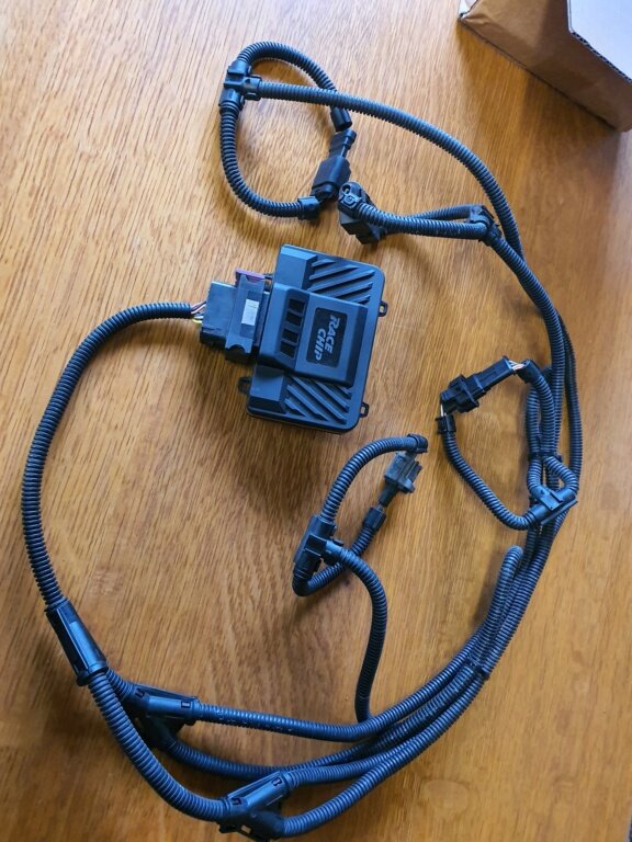

Mon racechip démonté.
