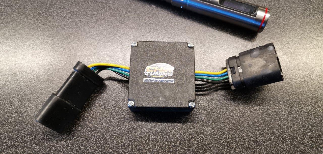

Voici le “démontage” de mon boitier :
Difficile d’en savoir plus …

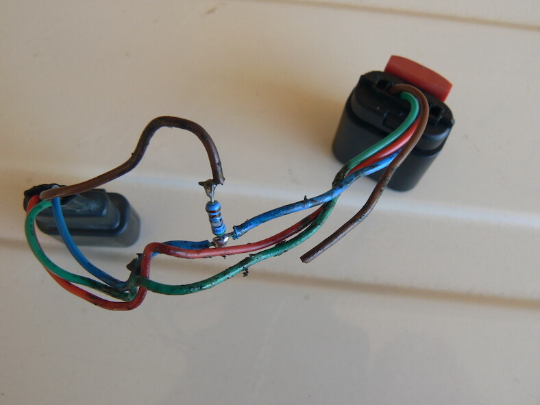

Dès réception du module je pratique les mesures suivantes :
Les résultats devraient normalement être ceux de la dernière colonne et les 2 après les flèches.
Je me suis basé sur cette photo issue de l’article du lien de François :
Je publierai alors le tableau avec les résultats obtenus et la valeur de la résistance. Tout ceci en partant du postulat que le montage de Chiptunning est celui de la photo du forum australien
Super Ça va être intéressant et surtout, ça va confirmer, ou non, la photo
Après, l’interprétation de la résistance, tu sais faire ?
Si c’est câblé comme sur la photo, il n’y a pas d’interprétation.
Il suffit de lire la valeur en Ohms du résistor.
Si c’est le même câblage !

Lorsque j’ai réceptionné le colis et que ma colère s’est estompée, j’ai pris le temps d’ouvrir le paquet.
Il est enveloppé dans un film plastique thermo rétractable.
Sur le site il est précisé qu’il faut donner les caractéristiques du moteur pour que le module soit programmé. En fait de programmation, c’est le choix du résistor qui doit (à mon avis) être adapté.
A l’ouverture du paquet, une forte odeur de résine epoxy. Visiblement le montage a été fait juste avant de mettre sous pli.

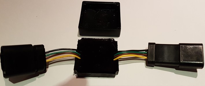

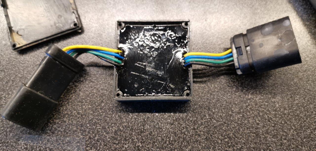

Je défais les 4 vis et commence à faire des mouvements pour désolidariser le bloc epoxy du boitier.
J’ai réussi à obtenir ceci.

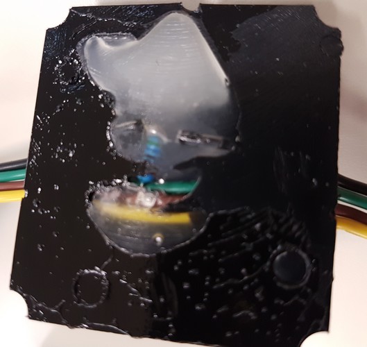

Dessous j’ai pu voir cela.

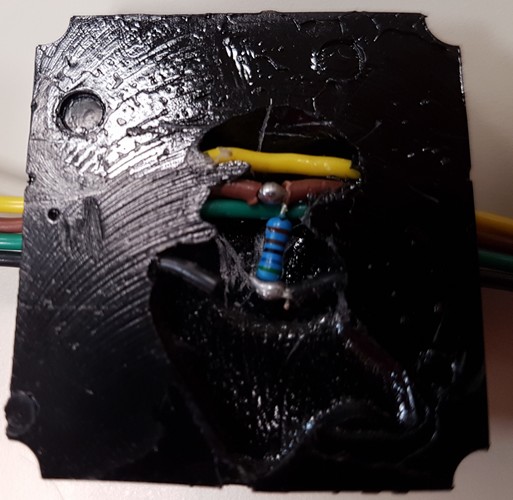

Avant de placer les fils et le reste ils ont enrobé le tout de silicone.
J’ai donc gratté patiemment le silicone et obtenu ceci.
On est clairement en présence du circuit décrit par le site donné par François.
https://www.pickup-mania.com/agora/viewtopic.php?f=66&t=24690&start=486#p647572

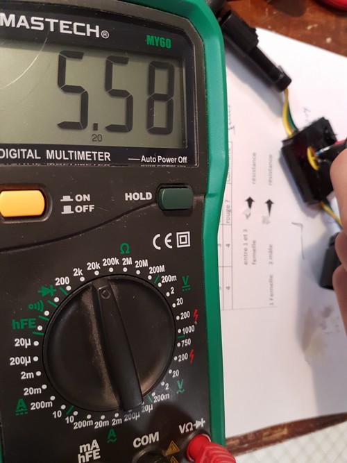

Après les mesures, j’obtiens exactement ce que j’avais prévu.
La valeur du résistor est de 5.58 KOhms à l’ohmmètre.

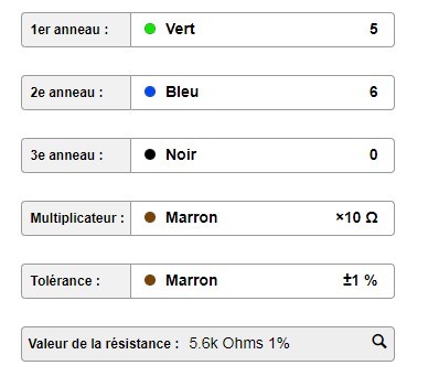

La valeur en lisant les anneaux est de 5.6 Kohms
On se trouve donc dans les tolérances de 1%. Pour ce résistor la valeur doit osciller entre 5.544 KOhms et 5.656 KOhms

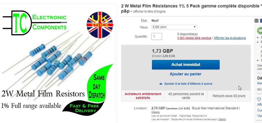

Pour info su Ebay le résistor qui est identique est à presque 5 € chez un marchand anglais qui vit très largement de son commerce.
