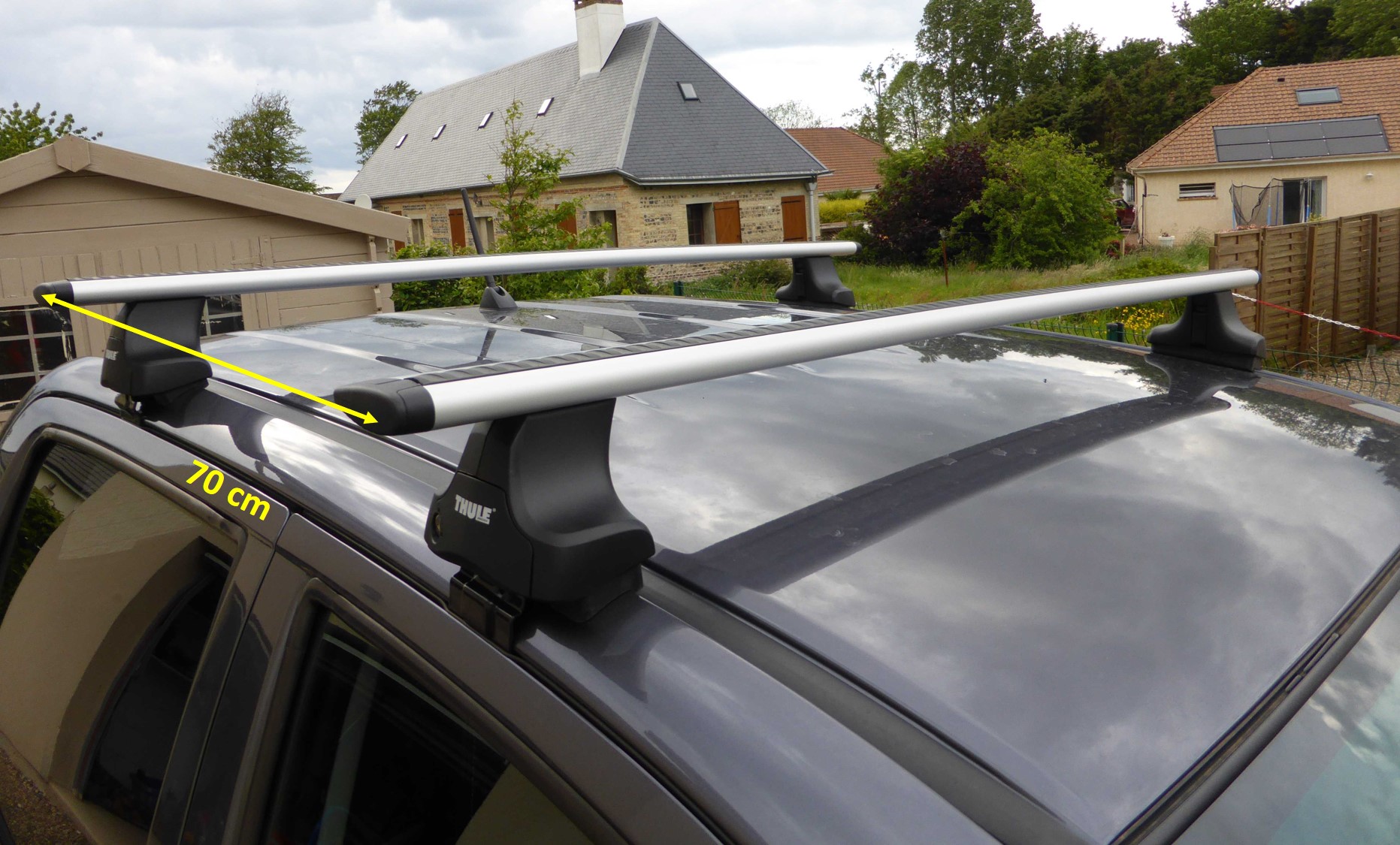

Qu’est-ce que tu appelles entraxe ?
La côte que j’ai prise correspond à la distance horizontale entre l’axe de chaque barre de toit dont les pieds sont fixés dans les encoches prévues par TOYOTA. Sur un DC de 2014, ça correspond à peu près à 70cm. J’ai du mal à comprendre que cette valeur puisse être supérieure sur un XC dont la longueur cabine est par définition plus réduite :wink: .
Comment prends-tu ta mesure ?
Désolé
Oui alors tu as raison j ai mesuré la largeur de la cabine .
et du coup tu as combien?
Du coup je ne sais pas parce que j ai comme des glissieres et je ne vois pas l emplacement des trous .

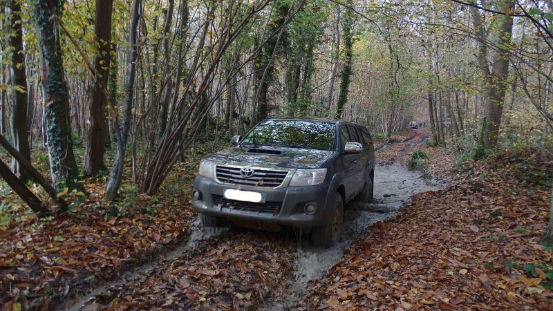

Pour ma première sortie 4x4 avec le HILUX, j’avais des pneus route et pas de réhausse. Par contre j’avais monté le blindage moteur et viré ces marchepieds de M _ _ _ E qui se plient à la première occasion.
C’était une sortie sur le thème de la boue en forêt de Vexin avec des membres du forum et j’en garde un excellent souvenir (à part la journée suivante consacrée au nettoyage avec démontage des pneus, blindage, … pour accéder à toute la boue, les bogues, les petites branches, …).
