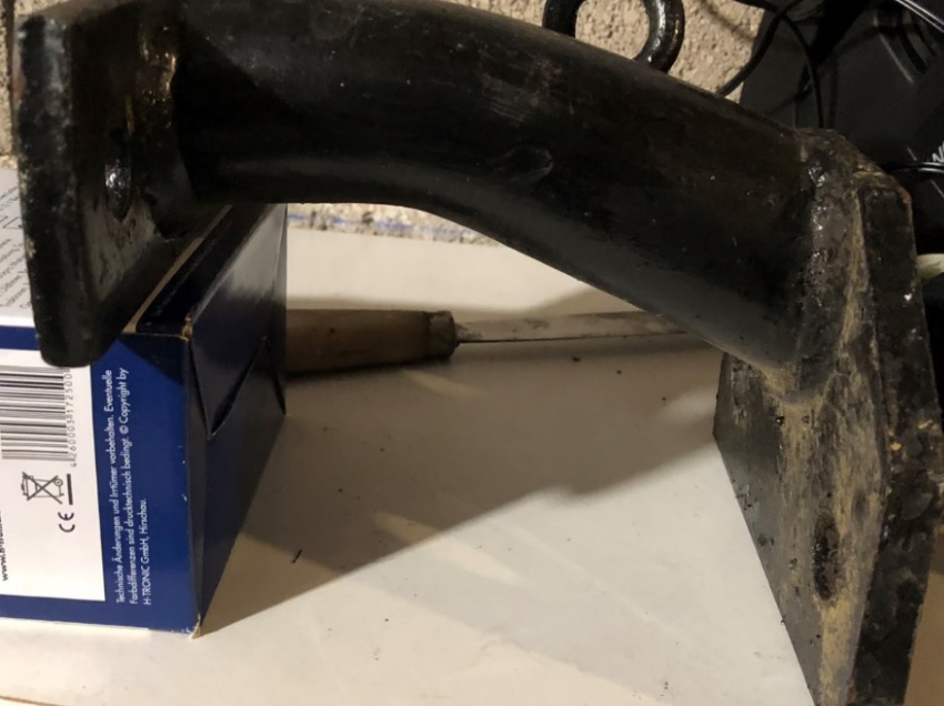

36 CM SUR LES TOUS INFERIEUR DE LA PPLATINE 4 TROUS
sinon on peut rajouter un entre deux pour augmenter ou diminuer la hauteur
ce modèle était sur une ancienne rover 3500 mais dois ce trouver à la casse auto
et aussi différente hauteur de col de cygne
bon courage pour vos recherches

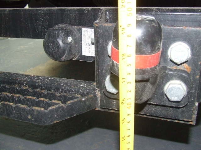

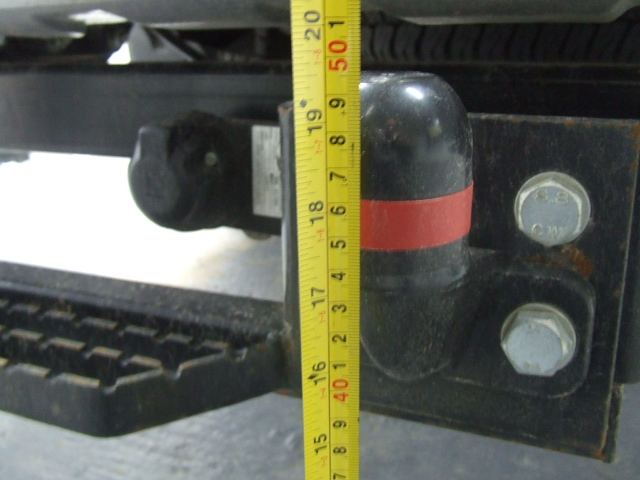

Merci Millau88. A 36 cm, aucune modification à prévoir. 36 cm vraiment ?? J’avais peur d’être plus haut que sur le terrano où la boule atteint au sommet 47cm… Qui se tassent assez facilement.
Donc avec les 10 cm du col de cygne la boule doit arriver à 46-47cm
peut être 2 cm de moins avec la charge mais je ne sais pas
a+

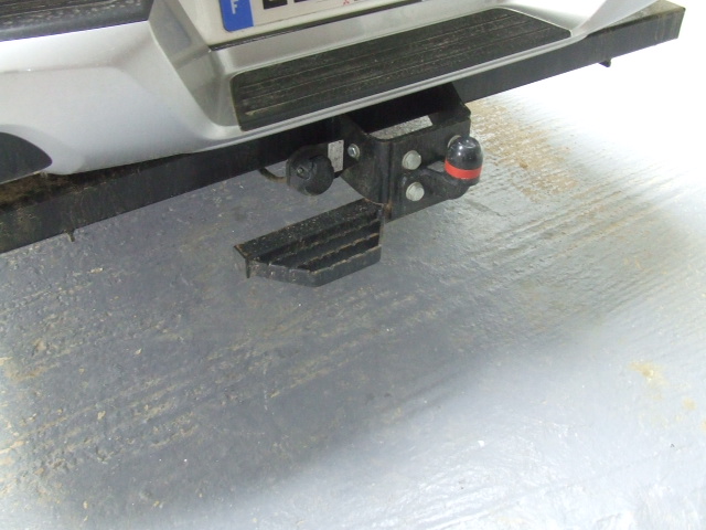

Voilà pour ma part, L200 intense avec attelage GDW BOISNIER ref 2106

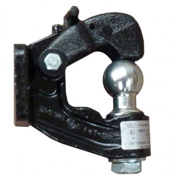

Merci de toutes vos réponses. L’attelage mitsubishi donne une boule à 50 cm en position basse.
Avec un crochet mixte deux trous dont je ne conserve que la boule, elle descend de 6cm et c’est le top pour mon vieux van Fautras (marque qui demande des attaches assez basses).
J’ai pris celui-là, homologué 3t5 et un S 340…
Voilà, tout roule nickel :slight_smile:
