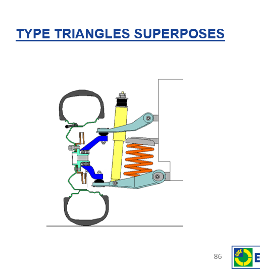

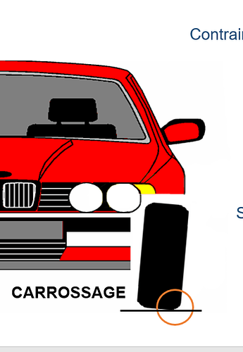

tu as fait un reglage de la geo car on a cela sur certains vehicules si le carro est HS
quand tu as un principe de suspatte avant comme celui ci
si ton carrossage est faux (positif) tu va avoir un changement de position du triangle avant qui va plonger plus
les dessins sont là pour donner un peu plus explication a mes écrits
