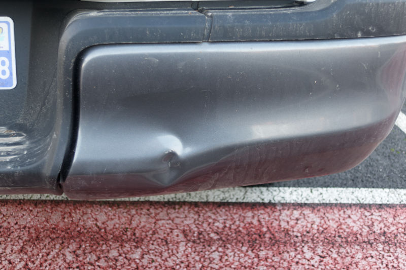

Samedi soir, la nuits, il pleut…
Je repère dans la pénombre une place de parking.
Je me gare en marche arrière, lentement regardant dans le rétro quand les roues arrières toucheront la bordure.
Et PAF, puis plein de bruit d’eau sur le toit du véhicule.
Il y avait un arbre…
Résultat :
Conclusion : prenez au moins le radar de recul quand vous commandez votre véhicule :mrgreen:
PS : je dois encore avoir la vidéo dans la dashcam…

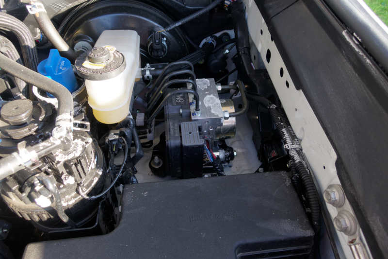

Première révision. 15 000 km.
Pas eu besoin d’ajouter d’AdBlue sur 15 000 km et l’avertissement qu’il reste 2400 km… pas vu. Donc avec un plein je peux faire au moins 17 400 km.
J’ai demandé quelle quantité ils ont rajouté, la réponse a été 10 litres. mais il ne semble pas avoir fait le plein. J’ai eu le droit à un “Toyota préconise d’aouter 10 litres à la révision”.
J’en déduis que le chef d’atelier ne sais pas ce qui a été fait.
En tout cas, le mécano en a foutu partout (voir photo). J’ai dû rincer !

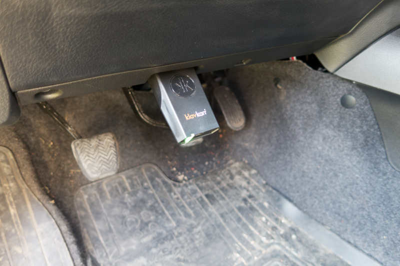

J’ai acheté un lecteur ODB pour suivre les paramètres de fonctionnement du moteur et voir les codes erreurs s’il y en a.
Il y en a à tous les prix…mais j’ai pris du made in France : KlavKarr.
La prise diagnostique sur le HiLux Revo est très accessible. Pas besoin de démonter ou d’ouvrir quoi que ce soit.
Le lecteur (fonctionne en USB ou en Bluetooth) :

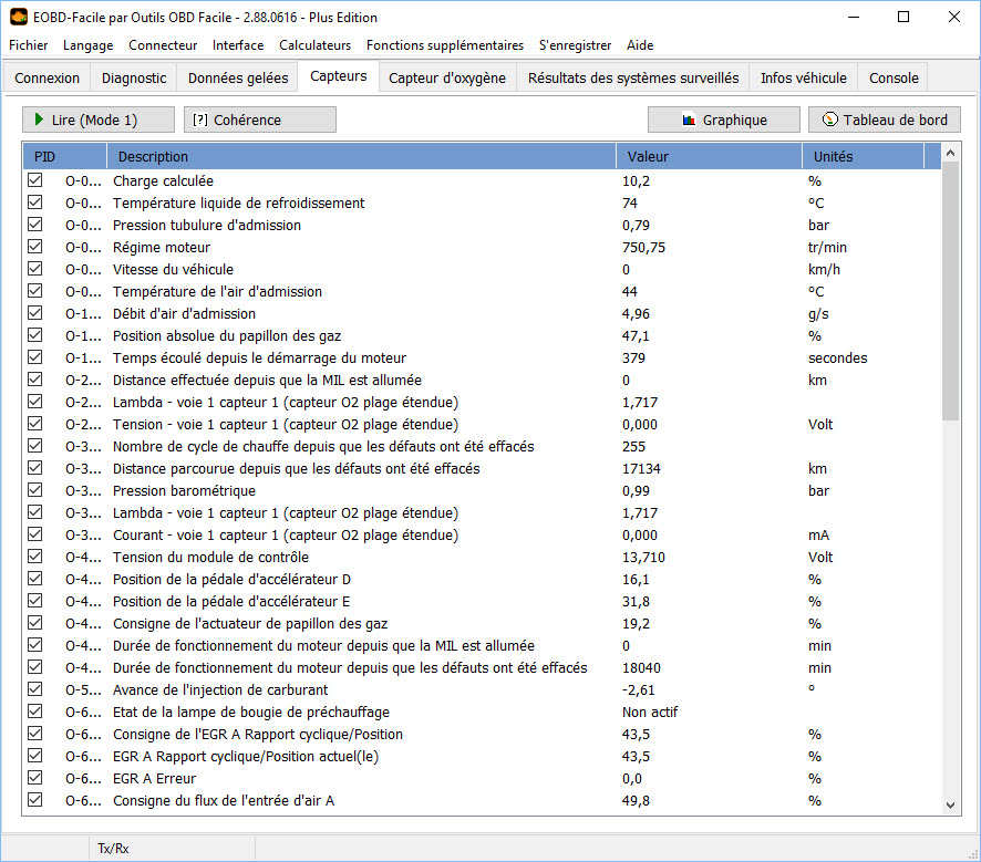

Exemple de la lecture, moteur au ralenti :
On peut faire un trajet et garder l’historique et les courbes.
On peut suivre des paramètres choisis sur son smartphone en roulant.

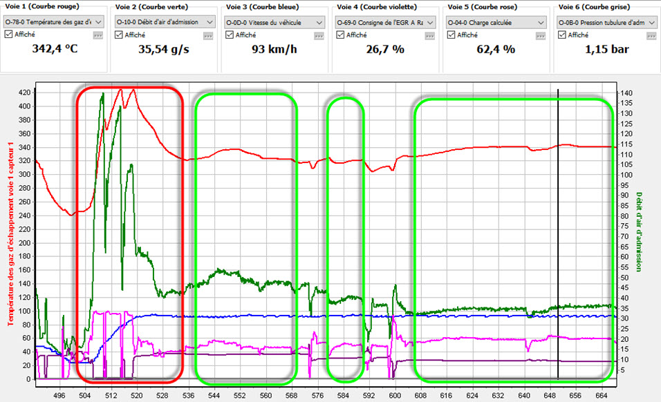

Je commence à faire des relevés comme ce matin pour voir comment réagit l’EGR. Trajet de 55 km.
Une des questions (voir plus haut dans ce topic) était le fait de rouler à bas régime encrassait plus le moteur ou non.
Par exemple : vaut-il mieux rouler en 6ième, 1500 tr/min (100 km/h compteur) ou en 5ième à 1800 tr/min, sur le plat ?
En fait, en 6 ième, l’EGR est ouvert à 25% , et en 5ième à 31%. Donc en 5ième il y a une augmentation des gaz et suies qui repassent dans le moteur.
Il est étonnant de voir la différence entre compteur (Tachymètre) au tableau de boad en vitesse donné par l’ECM.
Le calculateur du véhicule indique 93 km/h, alors que l’aiguille est sur 100 km/h au tableau de bord. Le calculateur est très proche de la vitesse GPS, donc la vitesse vraie.

Je referai des mesures en incluant le débit d’air (en g/s), donc débit massique et temperature gaz d’échapements.
Grosso modo les résultats, car il est difficile de garder des valeurs stables, je ne suis pas dans un labo, mais sur route ouverte :
A 100 km/h compteur (93 km/h calculateur) :
En 4ième :
Débit air admission : 48 g/s
EGR : 37%
Charge : 47 %
Pression admission :1,1 bar
T° échappement : 323 °C
En 5ième :
Débit air admission : 39 g/s
EGR : 31%
Charge : 51 %
Pression admission :1,15 bar
T° échappement : 316 °C
En 6ième :
Débit air admission : 34 g/s
EGR : 27%
Charge : 58 %
T° échappement : 340 °C
Sur le diagramme:
Le carré rouge à gauche c’est l’accélération sur la brettelle d’accès à la voie rapide, de 2 à 4
Le premier carré vert à gauche, c’est la partie en 4 (quatrième), carré vert suivent en 5, puis le carré vert final en 6.
Tous les carrés verts sont à 100 km/h compteur (93 km/h calculateur)
La pression d’amission varie en fait assez peu, reste autour de 1.1 à 1.2 bars que cela soit en 4, 5 ou 6, alors qu’en pleine accélération sur la bretelle d’accès, elle attend 1.83 bars.
A vitesse stabilisé, la température des gaz d’échappement varie peu, de l’ordre de 9%.
Par contre le débit massique d’air, l’ouverture de l’EGR et la charge sur le moteur varie bien plus
Comme pour une ouverture d’EGR donné, la quantité de gaz recirculé dépend énormément du débit d’air, je vous laisse tirer vos conclusions.
Ma conclusion : à 100 km/h compteur, il vaut mieux rouler en 6 à 1500 tr/min : conso moindre et moins de recirculation des gaz.
