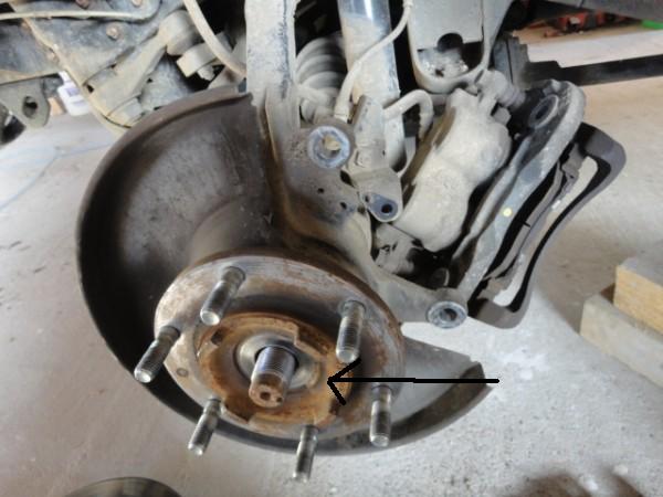

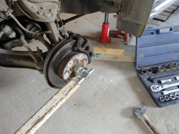

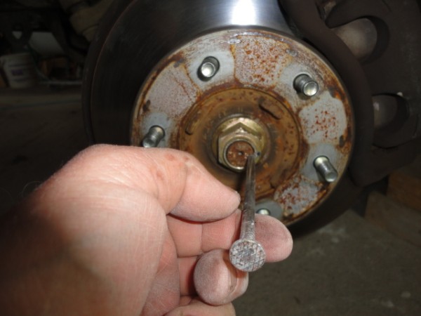

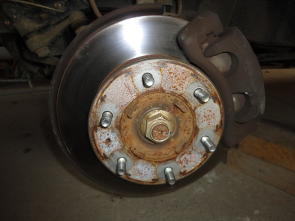

J’ai fait toutes les vidanges ce matin, tout à l’heure, j’ai regarder en même temps que mes plaquettes pour les roulements AV.
Pour le bourrer de graisse, il faut en fait presque le démonter sans le sortir, je suppose que c’est des roulements à aiguilles, je le ferais quand ils auront du jeu, je le faisais sur le L200.
Je n’ai pas fait de photo, c’est évident dès qu’on tombe la roue.
Il suffit de redresser l’écrou prisonnier, l’enlever, enlever la partie qui maintien la graisse du roulement ((pour resserrer le roulement qui aurait pris du jeu, il y a une clavette dans la graisse à sortir, resserrer un poil l’écrou qui règle le roulement +graisse et remontage, sans oublier la clavette. C’est facile à faire))
Pour le bourrage il suffit de le gaver de graisse( sans le sortir!) on remonte et c’est tout.
J’édit en rajoutant des photos prises ce matin, j’ai voulu vérifier :wink:
Facile à faire mais il vaut mieux avoir de bons outils, c’est plutôt dur à dévisser :slight_smile:
