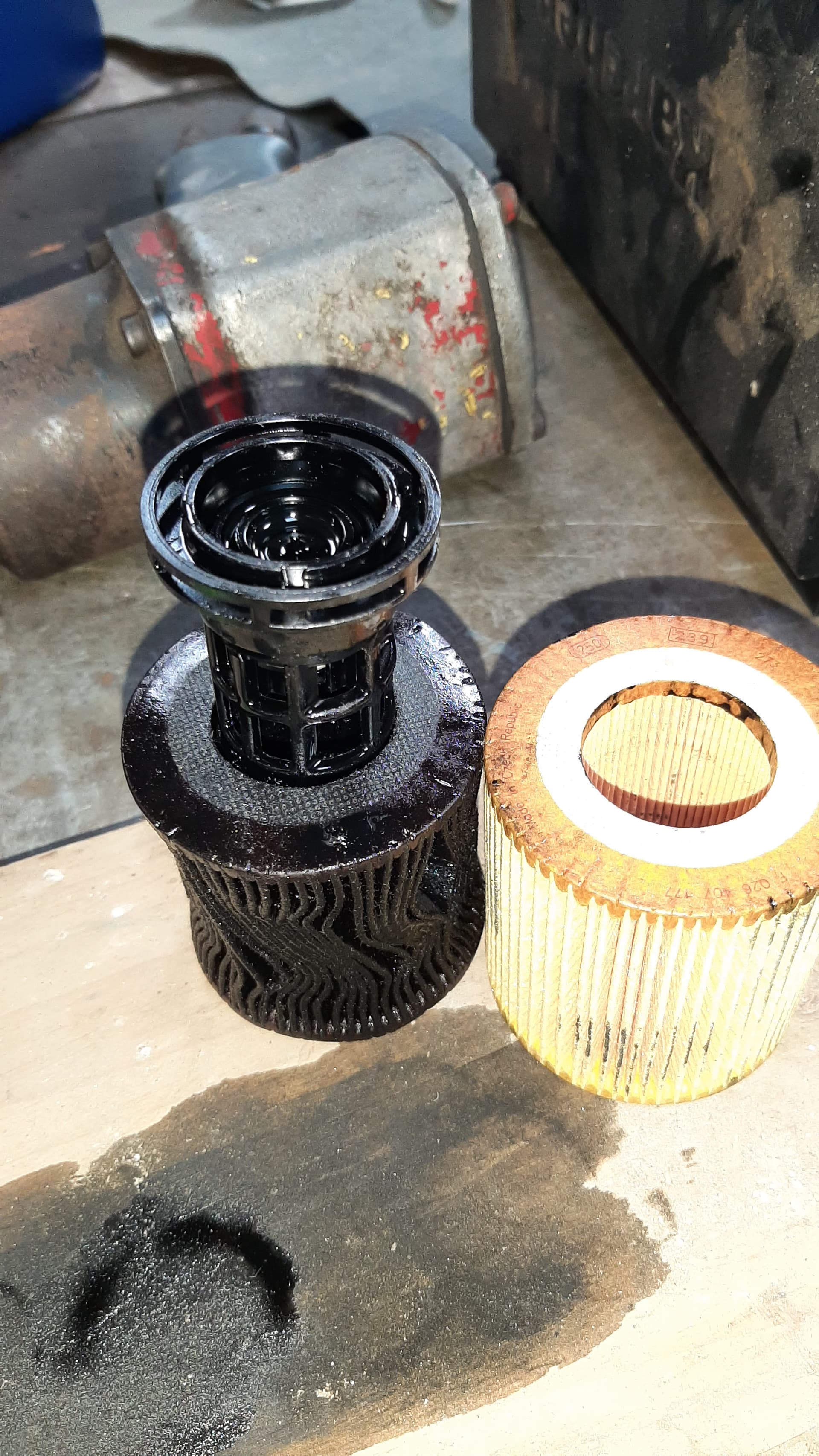

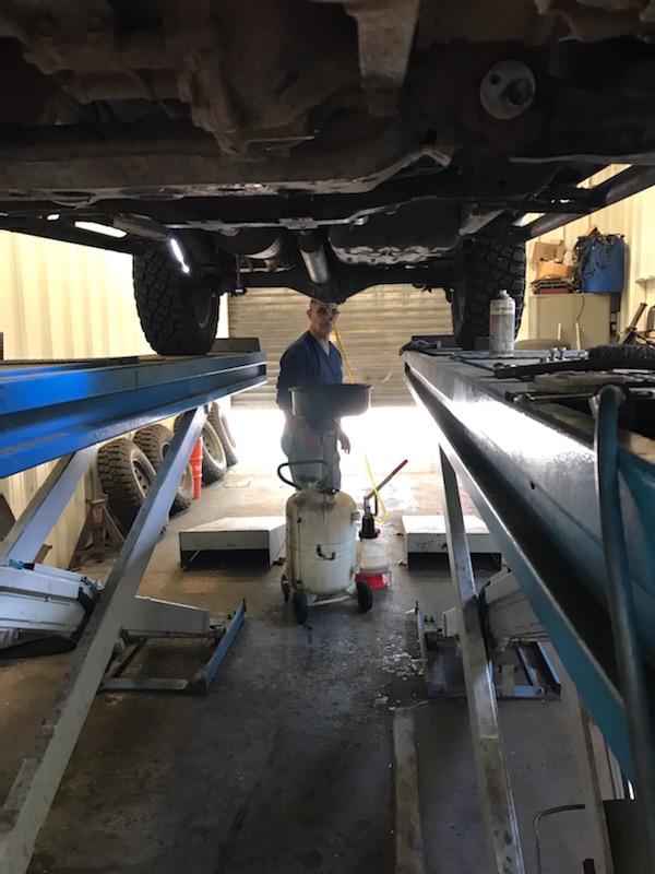

Ce matin je me suis lancé dans la vidange de mon ford ranger 3,2L 2018 . opération très simple d’habitude deviens une operation un peu plus stressante avec tout ce que l’on lit sur les forums. ( désamorcage de la pompe - Pas de témoin huile allumée au tableau de bord quand on met le contact…)
J’ai fait donc la vidange/remplissage d’huile en moins de 10mn et ensuite je me suis attaqué au filtre a huile

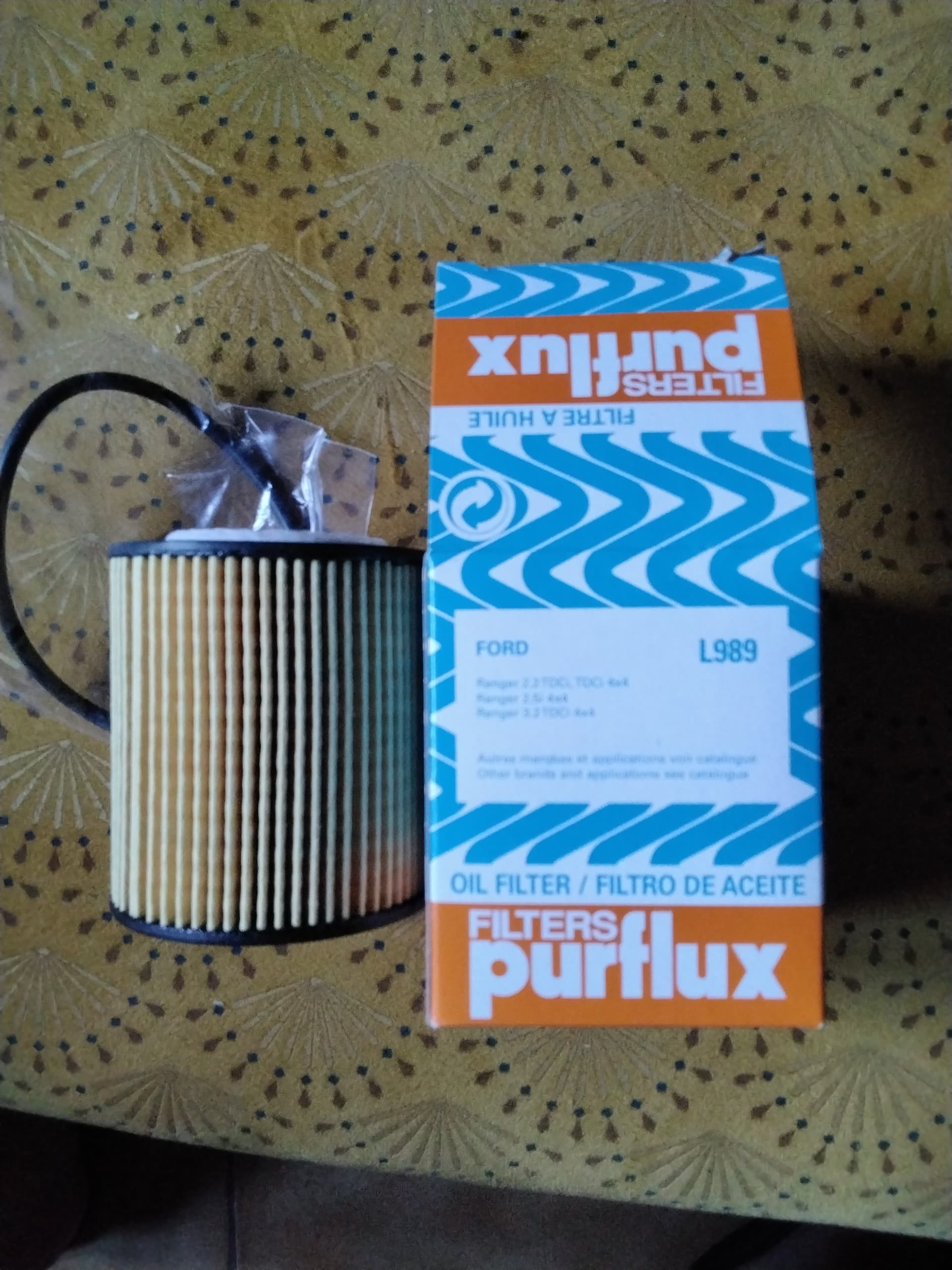

1ere surprise le filtre ce n’est pas un Purflux 989 comme prévu. je ne peux donc pas le changer il va falloir que j’aille chez ford

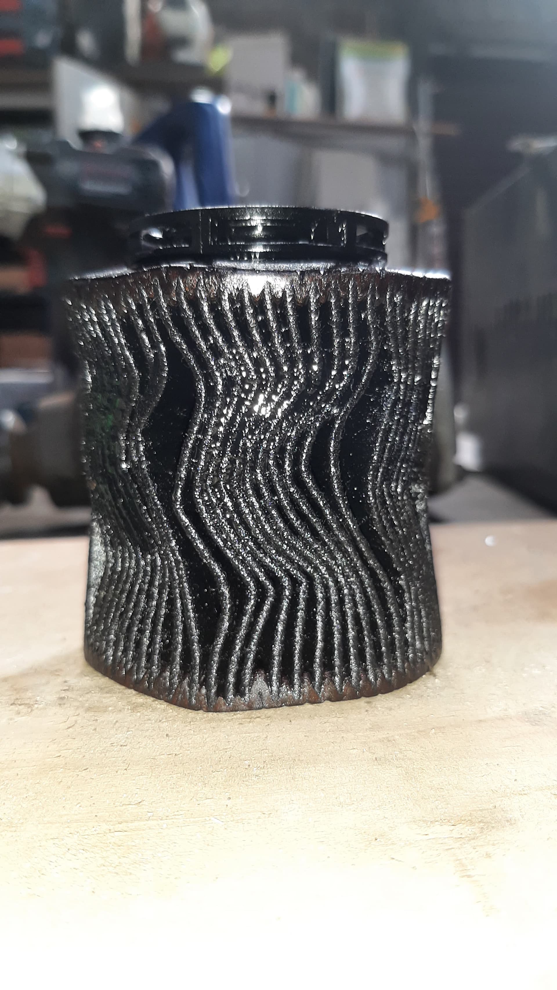

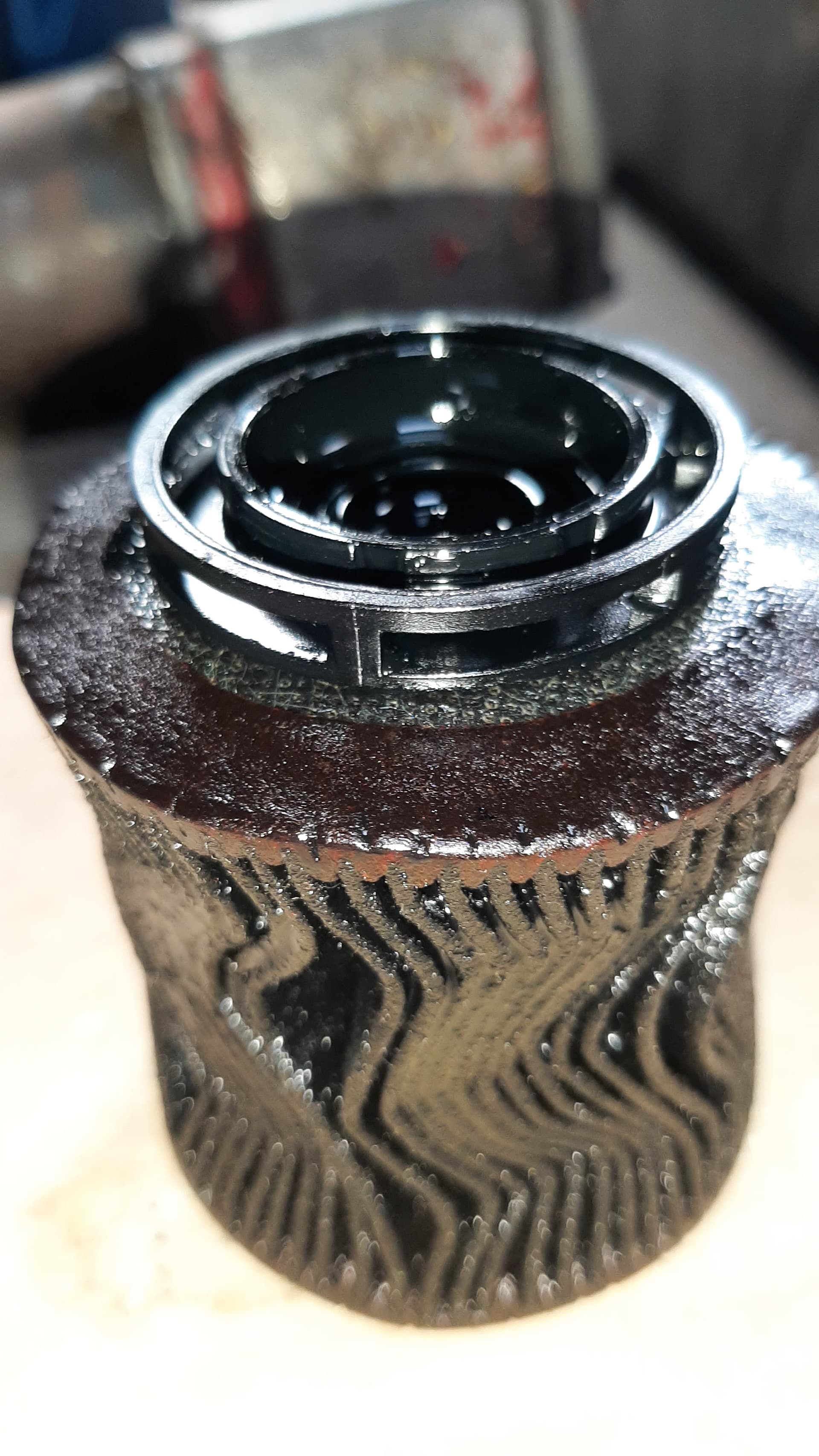

2eme surprise : la déformation du filtre je n’avais jamais vu cela.
On voit cela de plus en plus sur les véhicules
et c’est pire quand le client ne fait pas les révisions dans les temps
n’ est ce pas l’ exemple type d’un filtre mal monté ou monté à sec dont le joint n’ a pas glissé franchement cela doit se sentir au remontage … enfin c’ est mon avis

Filtre huile L989 purflux + go c823 purflux + hab clim ah388 purflux +air c22024 mann

Car j’avais un filtre Ls 989 et il ne semble pas aller sur le mien

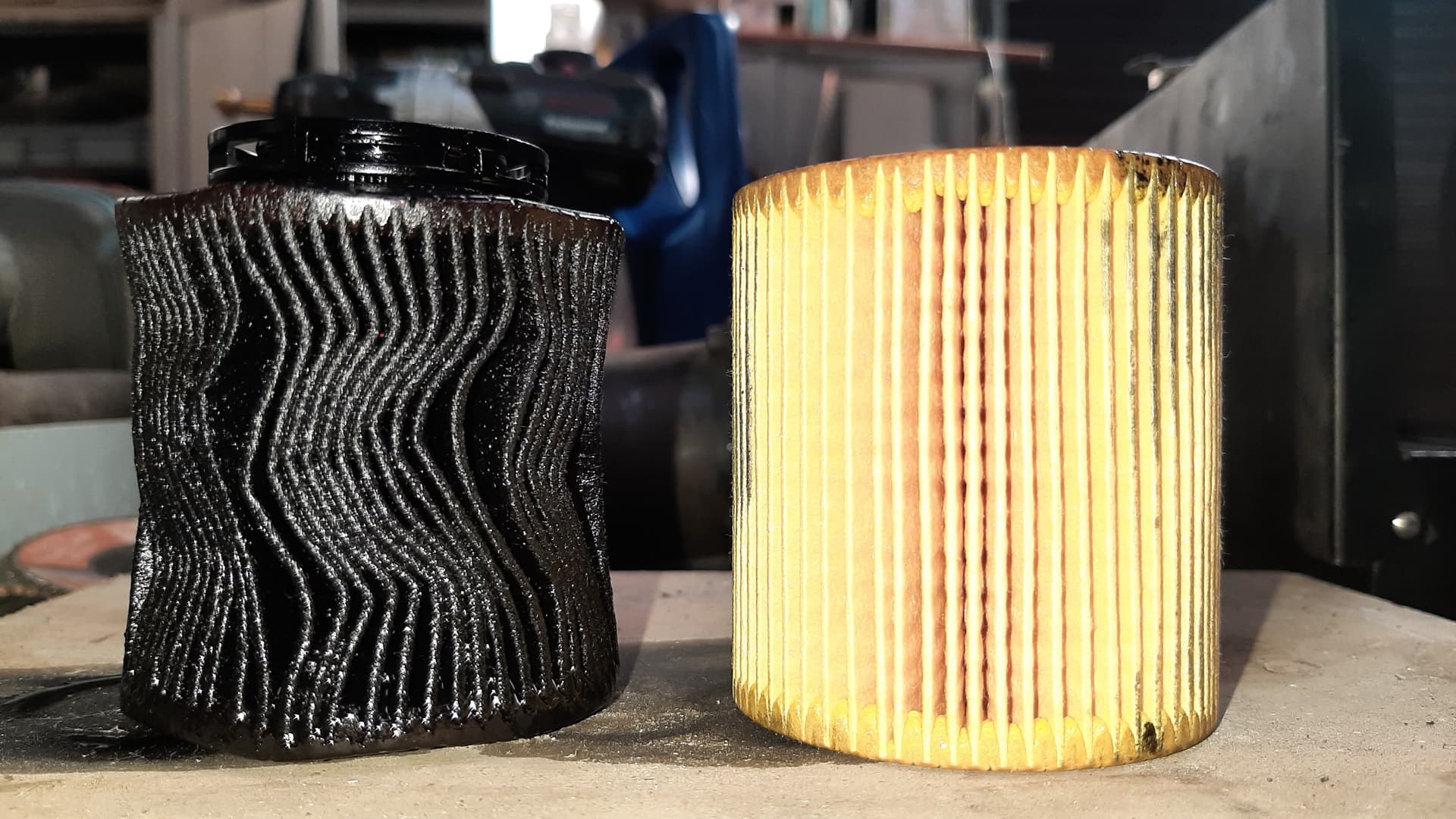

Si tu regardes les photos que j’ai mis du filtre le mien a une collerette en plastique qui vient se clipser dans la cloche plastique du support de filtre .
A droite Filtre equivalent ls 989 (bosch P7177)

Je confirme : le lsè_ç est le bon filtre à huile pour un ranger 3,2L de 2018
en regardant de plus prés l’ancien filtre
La partie centrale s’est declipsé de la cloche du support de filtre a huile et est resté avce le filtre.

peut être qu’il était un poil trop long et en fermant le couvercle il s’est froissé …

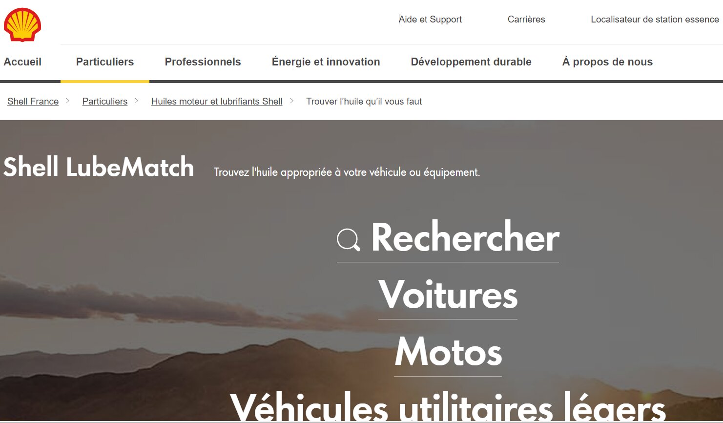

regarde là tu va y trouver les références de type d’huile
