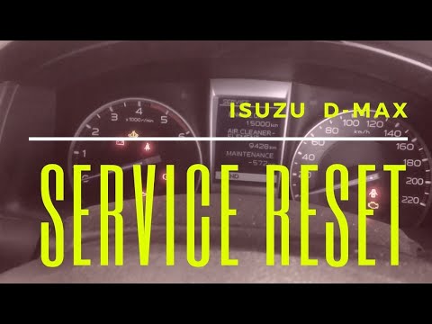

Je relance le sujet car j’ai le même souci.
J’ai trouvé des tutos mais avec les boutons (que je n’ai pas ) sur les commandes de clignotant et d’essuie-glace.
J’ai vu une vidéo avec la pédale d’accélérateur mais en langue étrangère que je ne comprends pas…
J’ai laissé la pédale enfoncée et le voyant se met à clignoter, mais ensuite je ne sais plus quoi faire…
Bonjour j ai le tuto de you tube pour l effacement de voyant dissolution d huile
Cela ne marche après plusieurs tentatives voyant par petit’garage avec valise .
40 euros .
