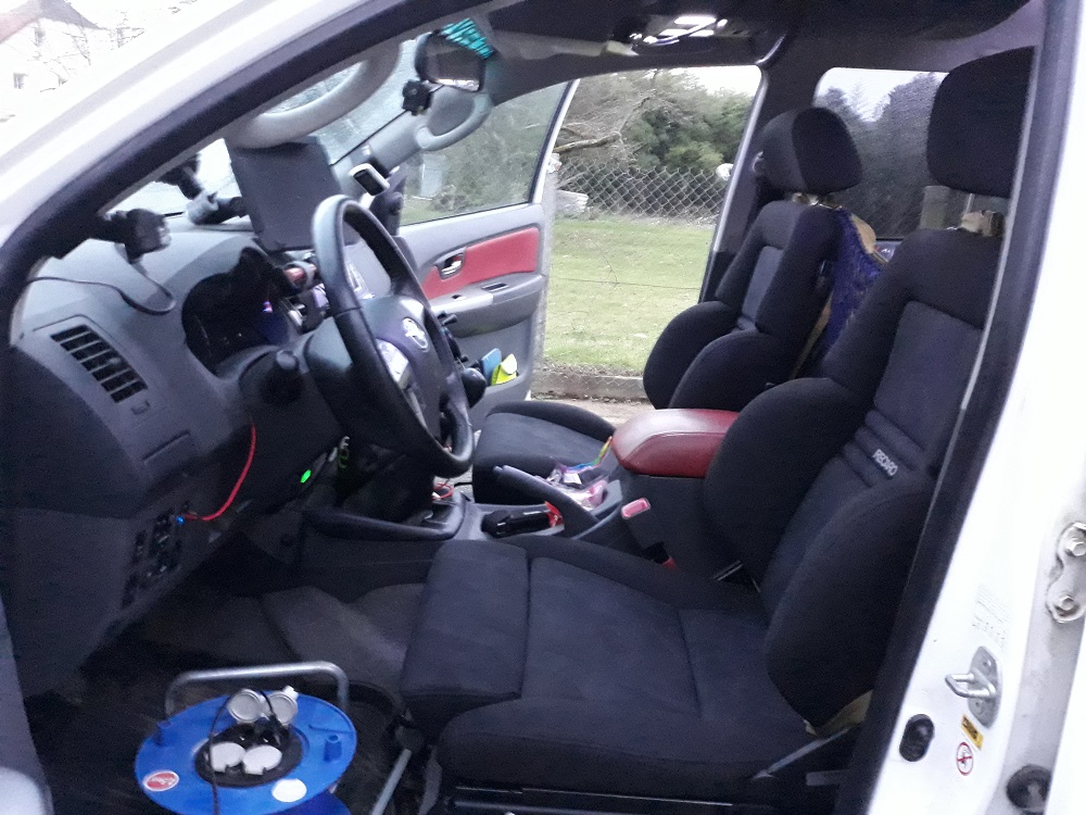

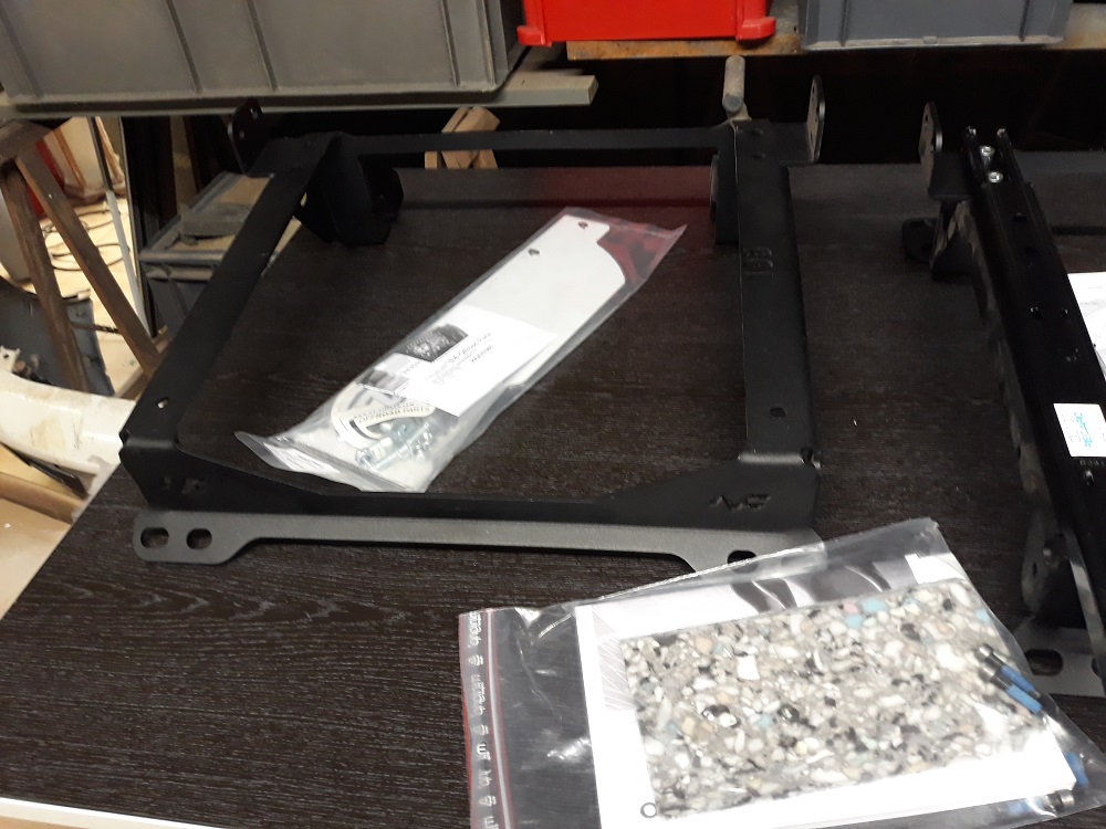

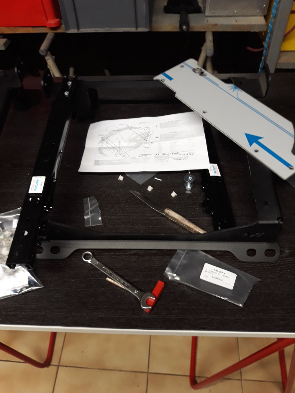

Donc cde des deux bases N4 avec résistances d’air bag sièges
Superbes pièces avec une vraie qualités dans les soudures…la pose avec les rails Recaro, aucun problème…
Pose du siège Recaro sur rail et support platine Limite parfaite
Siège
-Recaro expert type M pour moi 1.80m 105 kgs réglage des appuis dorsales réglage longueur de jambe
-Recaro Expert type S pour madame de taille plus petite, donc le siege est un poil plus haut et il y a pas de reglage de longueur de jambe.
Air bag siege est neutralise par une résistance fournis avec la platine siège
Mise en place avec un serrage à 72Nm des platines sur la caisse du véhicule
Essai un vrai plaisir plus de glisse latérale (cuir ) Position plus plate donc plus agréable pour ma façon de conduire le Grand Blanc
cde => livraison sous la semaine aussi bien platine que siège…

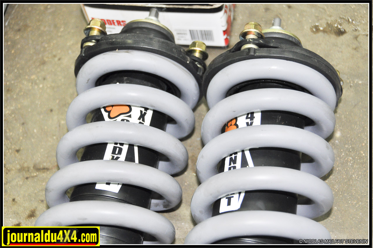

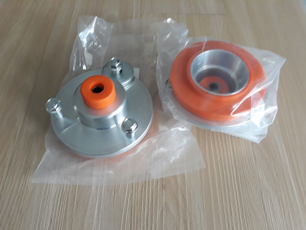

je commence pas les coupelles d’amortisseur sup amortisseur avant (à changer à chaque changement d’amortisseur)
je vais essayer ce produit Là
Produit alu et poly rigide mais pourquoi pas :conduire:
En cas de …
je viens de cder les coupelles renforcées de chez Pedders comme celle que j’ai monté pour l’essai SAndkat
j’ai rien a dire super matos aucune fissure a ce jour sur les coupelles

Deux question peut être bêtes:
pourquoi changer les coupelles à chaque fois?
Le support d’amortisseur arrière est fragile que tu le renforces?
Merci pour tes lumières
les coupelles sont des pièces d’usures
et comme il faut les démonter ou les monter pour les jambes de force
et au tarif que l’on trouve actuellement j’essaye toujours de limiter les Merdouilles
DE plus les anciens montages amortos vont rester en montage car les nouveaux amortos vont être révisable donc le jour de la Grande révision je pourrais toujours monter les anciens pour un roulage simple

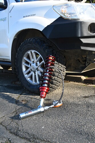

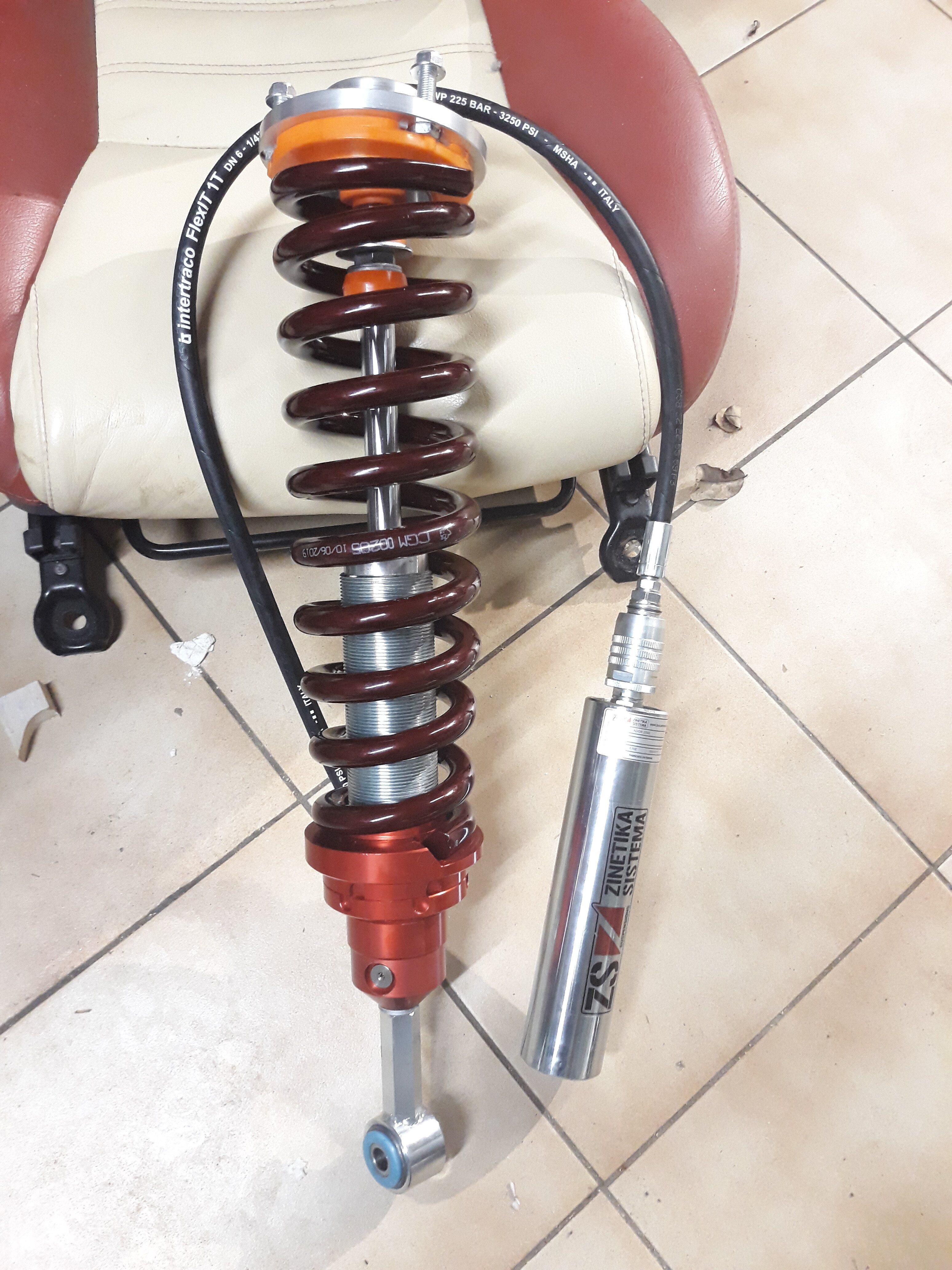

Et ben la voilà

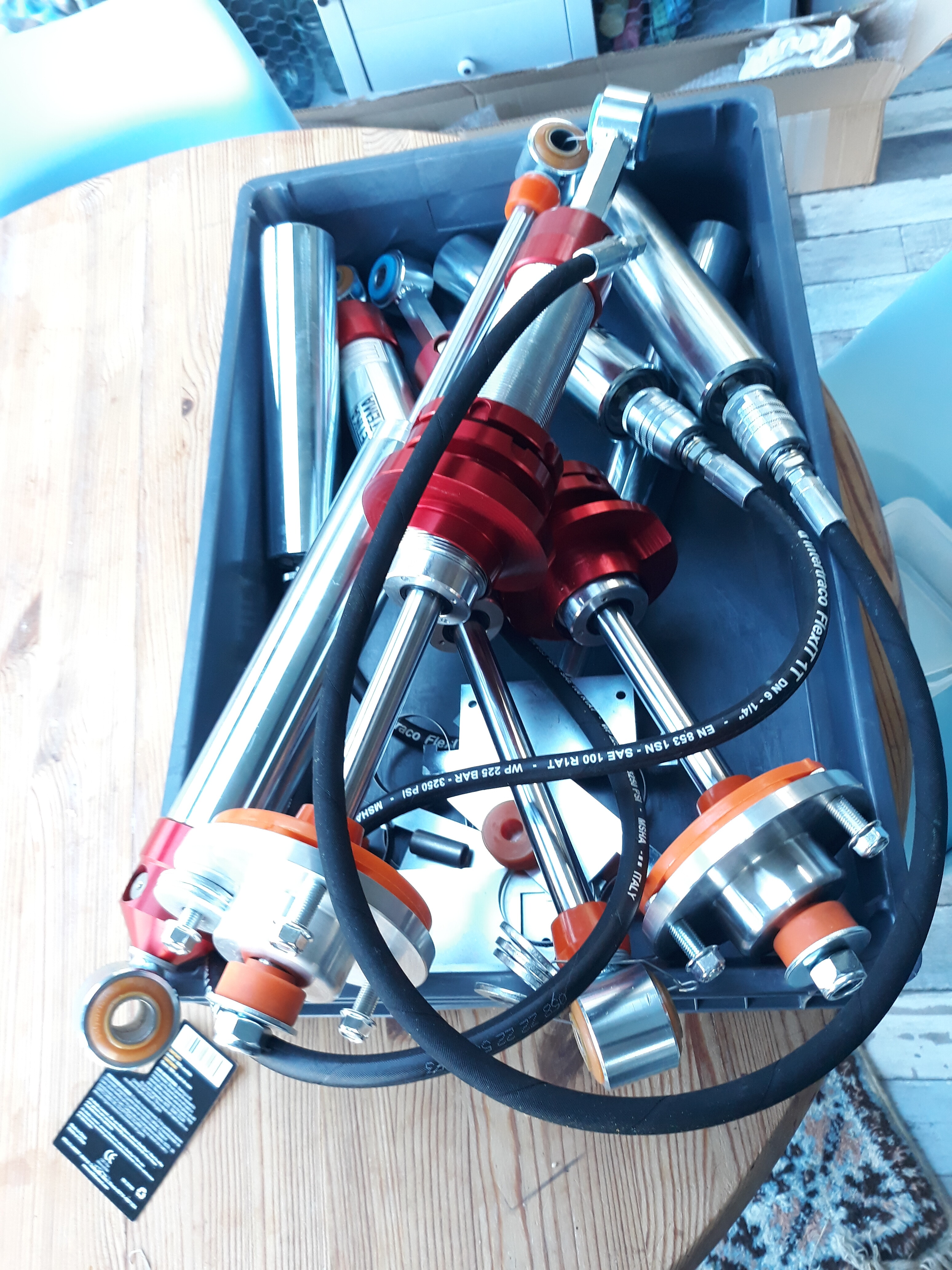

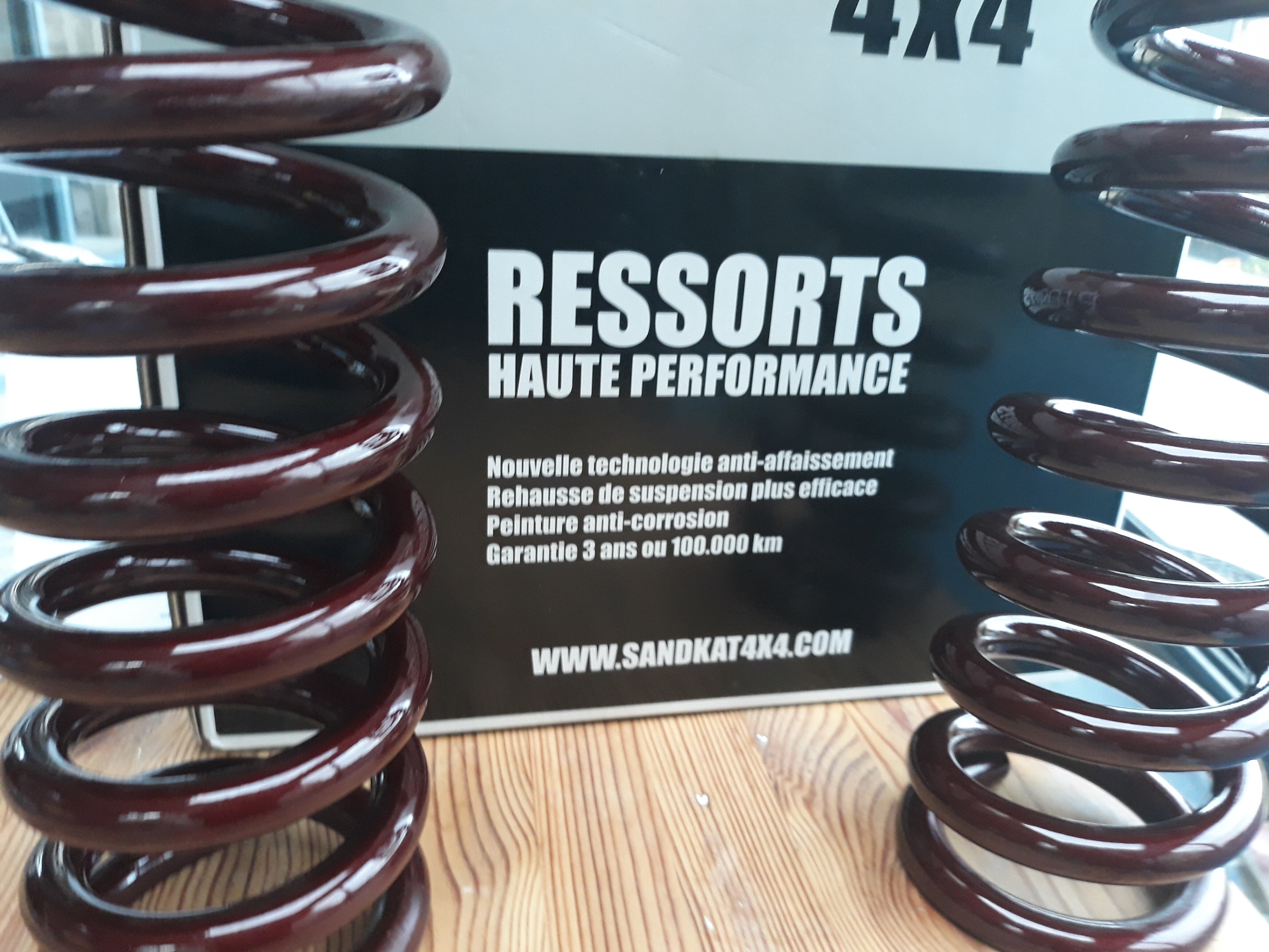

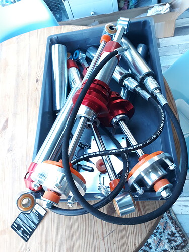

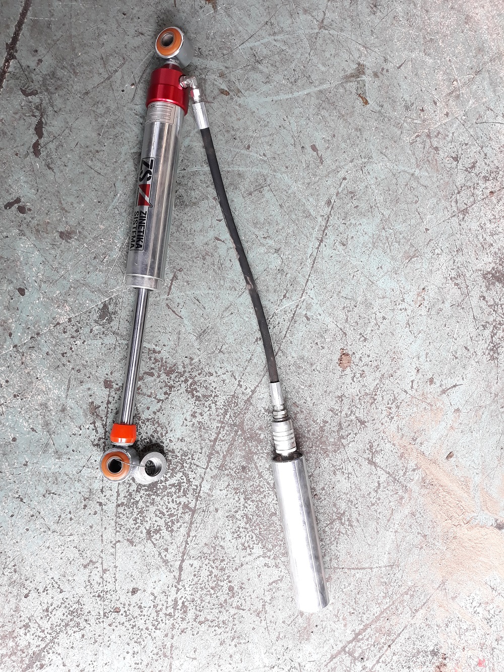

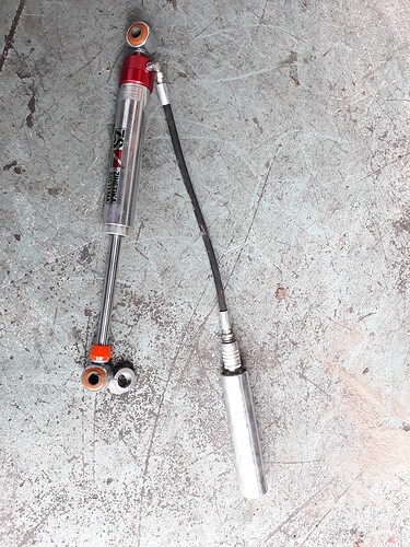

je viens de recevoir mes nouveaux copains
Essais sur 2 ans
là j’ai juste les amortos et coupelles
j’attend les ressorts et Hop direction le garage pour un montage dans les règles
Reportage pour magazine papier en premier puis retour sur les forums
Va y avoir du boulot …
Ça a l’air sympa. Curieux de voir si le banjo de liaison au niveau du tube de l’amortisseur tiendra dans le temps :mrgreen:
Magnifique ! Peux tu expliquer en quoi consiste le fait d’avoir une bonbonne séparée ? C’est juste pour avoir encore plus d’huile ou le fait que ce soit en deux parties a aussi un impact ?
actuellement les véhicules que je connais dans cet équipement ne se plaignent pas et pourtant ils ne font que rouler sur les pistes…
Et puis je suis toujours optimiste quand je vois du nouveaux matos
Quand j’ai parié sur le Toy Hilux j’ai parié sur la durée et non sur la panne…et je suis pas le seul a avoir pris cette décision.
:ange: :mdr3: :smiley: :wink:
Au vue des soudures on est sur un autre monde par rapport a des marques Générique
et là le cahier de charge poids est tenue…
Pour te répondre
voici un lien qui explique très bien le principe
Je trouve l’explication du lien un peu alembiqué…
Je l’expliquerai d’une autre façon et bien plus simplement :
Il existe deux sortes d’amortisseurs, le mono tube et le bitube.
Une des différences est la pression du gaz et le volume aloué à celui ci dans l’amortisseur.
Dans le bitube, il a un gaz à faible pression, voir a pression atmosphérique, Dans le monotube il y a un gaz a haute pression, vers les 35 bars.
En compression le gas se comprime.
Le monotube pose un problème de longeur car une course trop important provoque une variation de volume trop importante pour un gas déjà très comprimé.
Il y a plein de monotube sans bonbonne séparée.
Mais si on demande une grande course dans une longeur limitée (remplacement d’un bitube par exemple), la solution est une chambre à gaz séparée pour augmenter le vomule de gaz, donc moins de variation de pression.
p.v = n. r.T… n’est-ce pas ?
Copié.collé de ce que j’ai écrit sur Landroverfaq avec comme source l’Automotive Handbook de Bosch :
Mono tube :
Avantages :
Ajustement facile des efforts d’amortissement.
Pas de risque de cavitation à cause de la pression des gaz (>35 bars)
Grande surface du piston et toutes soupapes contrôlent les efforts (pas de soupapes de ant-retour)
Très bonne dissipation de la chaleur
Peut être monté dans toues les positions
Désavantages :
Longueur, sinon la chambre à gaz doit être déportée.
Le tube qui guide le piston est sensible à toute déformations ( chocs, projection gros cailloux etc…) pouvant avoir une influence sur le bon coulissement du piston.
Le joint hydraulique de l’axe du piston est soumis à de fortes pressions, donc forts frottements au niveau du joint. Il est donc difficile d’avoir une réponse d’amortissement “douce” car il faut un certain effort avant que l’axe bouge.
Bi-tube:
Avantages :
Vu que les pression des gaz est atmosphérique ou a faible pression, il y a peu de frottement au niveau du joint de l’axe, d’où la possibilité d’avoir un fonctionnement doux.
Déformation du tube externe n’influe pas le fonctionnement du piston.
Possibilité d’avoir des amortisseurs compacts
Désavantages :
Moins bonne dissipation de la chaleur. Risque de surchauffe, d’où avec la réduction de la viscosité de l’huile et la faible pression, il y a risque de création de bulles de vapeur et cavitation, réduisant l’amortissement.
Ne peut pas être monté dans toutes les positions.
Au final:
Le bi-tube est le type majoritairement monté chez les constructeurs (compact/plus doux en réponse/ moins sensible aux déformations).
Le mono tube est plus utilisé en activité sportive nécessitant un amortissement constant même si l’amortisseur travaille beaucoup.
Un Defender est monté en usine avec des bi-tubes.
Les protos du paris Dakar sont équipé de mono-tubes.

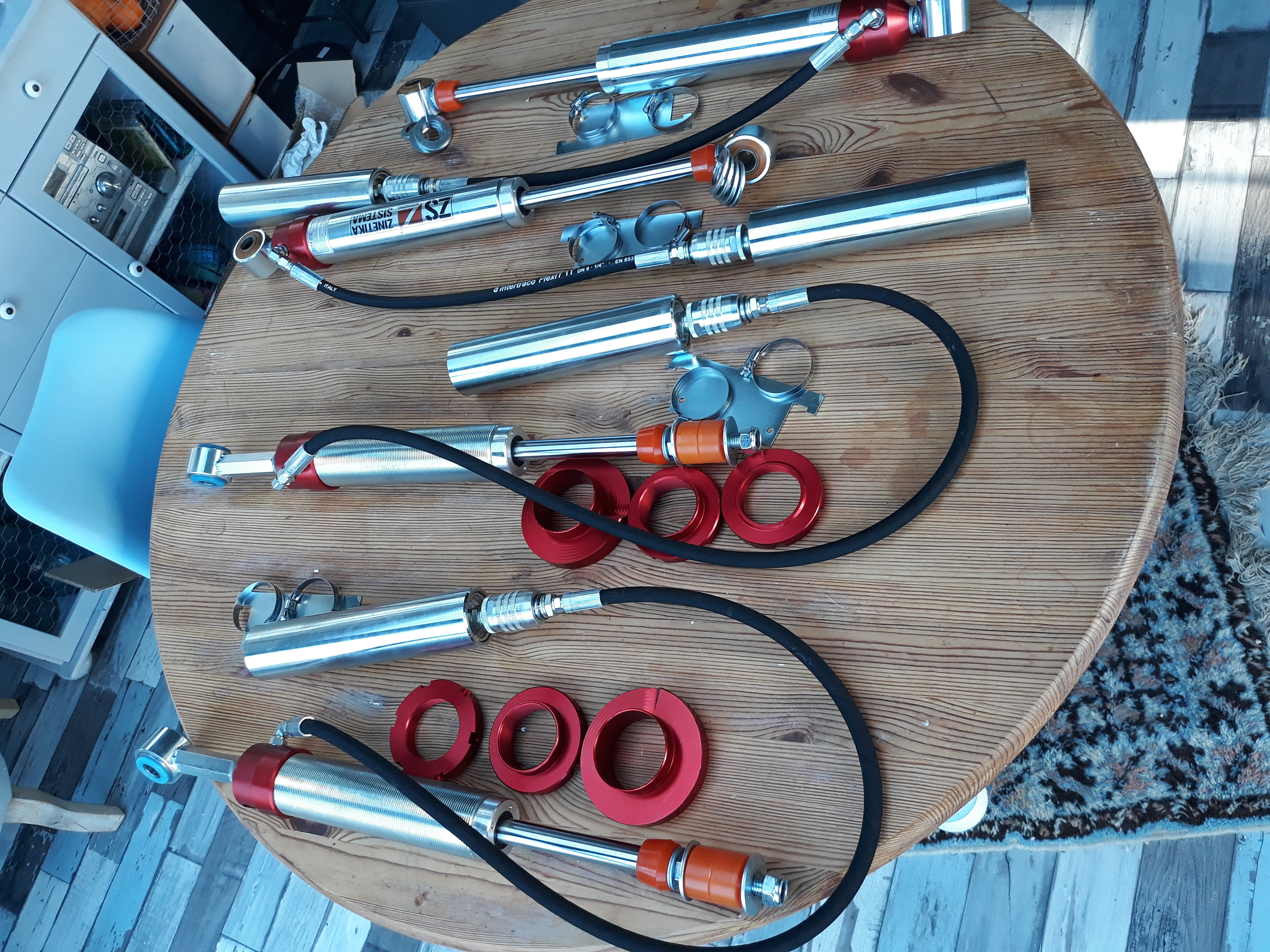

voilà doucement l’équipement arrive
C’est tout joli tout beau :langue:
Oui il y a des essais qui me filent un peu de frisson technique :yahoo: :ange: :yahoo:

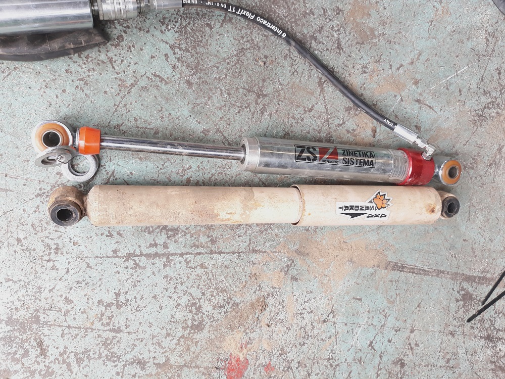

Oui et Non

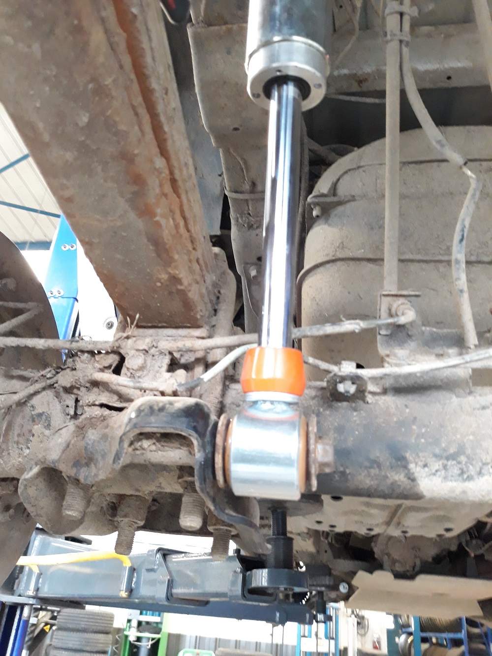

juste les amortos arrière
car je dois faire un reportage sur le montage et le Virus m’a éliminer des ateliers
donc Oui j’ai fais 500 kms de petites routes avec les amortos arrière
et que du bonheur.
Mais il y a des choses que je vais changer
les vis et rondelles je vais y remettre du neuf
il faut que je me penche un peu plus sur les fixations des réservoirs voir pour me faire un petit support en imprimante 3D
Pour définir mon (début) d’essai
après le montage les 500 kms furent fait avec Madame (on échange souvent le volant) sur un WE
et j’ai rien dit …Au retour à la maison elle fut surpris car le matériel fut un choc pour elle, cela change des amortos qui sont en bas dans le garage…Et elle avait peur du casse dos…Et là elle a compris pourquoi le véhicule était plus agréable sur les passages de gendarme couché…le choc est là mais il y a plus de mouvement d’après passage sur le gendarme couché…Donc elle valide le montage arrière
