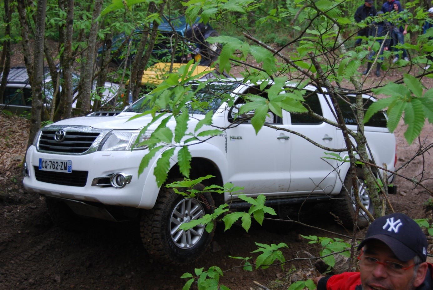

Après le montage, on a roulé sur les routes Ile de France (utilisation non pro juste des déplacements en WE) mais surtout on est allée rejoindre le Forum Bivouac 4x4 pour le rassemblement annuel.
Terrain de jeu de 2017 les Combes Grondées 47 h de terrain franchissement et possibilité de faire un beau bivouac avec douche et coin vaisselle en plus du bâtiment fort agréable en cas de ….pluie

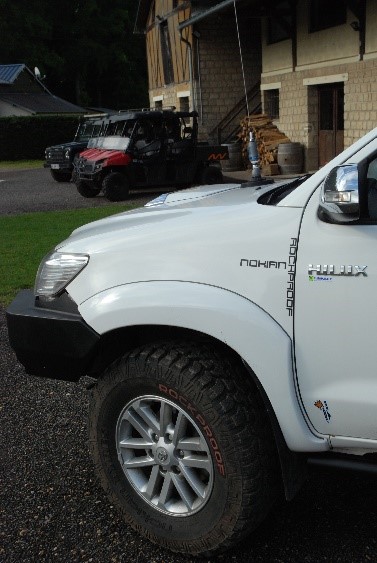

Là je test deux produits le Kit SandKat 4x4 et le Pneu Nokian RockProof en 265/70r17
Pour le pneu, je vous laisse retrouver les mag de TT MAg année 2017

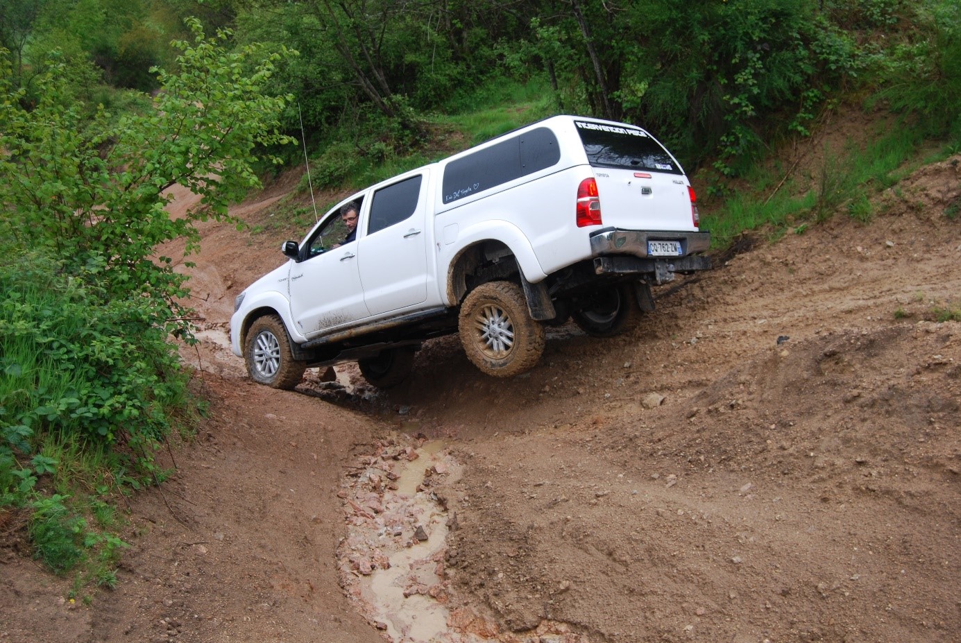

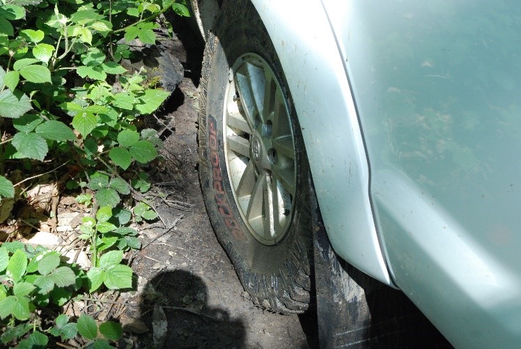

Pour le kit de suspatte, on commence par aller doucement mais surement dans les zones, histoire de tester l’écho de les ressorts avant et lames arrières.
Quand vous avez une roue en l’air en descente tout le poids va être sur l’avant en opposée diagonale
Dans cette position, on va jouer avec le frein pour voir si l’amortisseur prend en charge les échos de ce mouvement de va et vient où la charge est importante…l’amortisseur doit prendre en charge, ce mouvement parasite sans donner de faiblesse….Et Là le SandKat est dans sa fonction.
De même sur la partie arrière ou le tube amortisseur est bien là pour contrôler le changement de charge dynamique……Cela ne va pas dire que la bête Blanche long comme un jour sans fromage va passer….et Oui, cela ne passe pas pour mon fer à repasser…

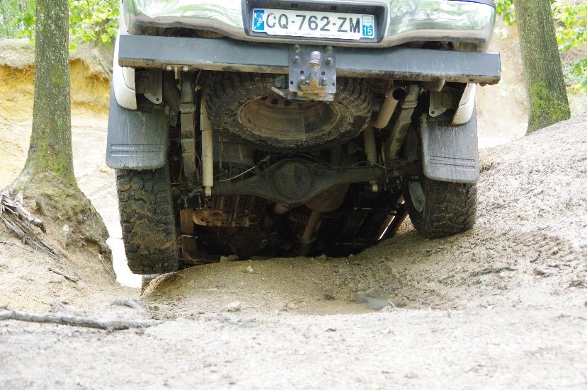

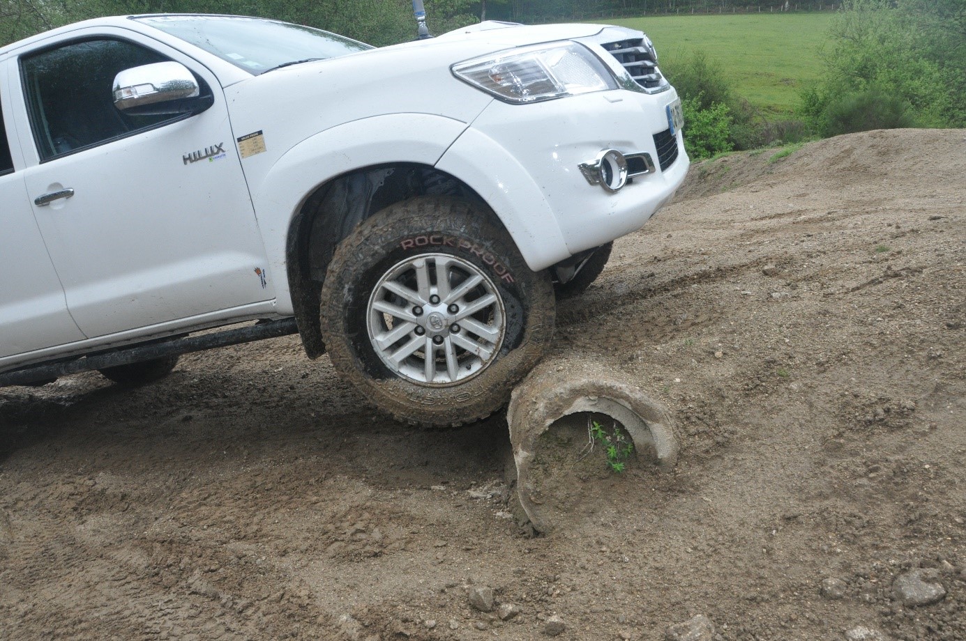

Direction une zone avec blocage….
Cela veut dire que je viens sur le tube béton, je provoque le choc et je ressens la prise en charge des mouvements (et la ceinture de sécurité aussi me prends en charge)
Donc dans les trois essais, le kit est là et joue son rôle ….je vais pas parler des bons moments entres potes…

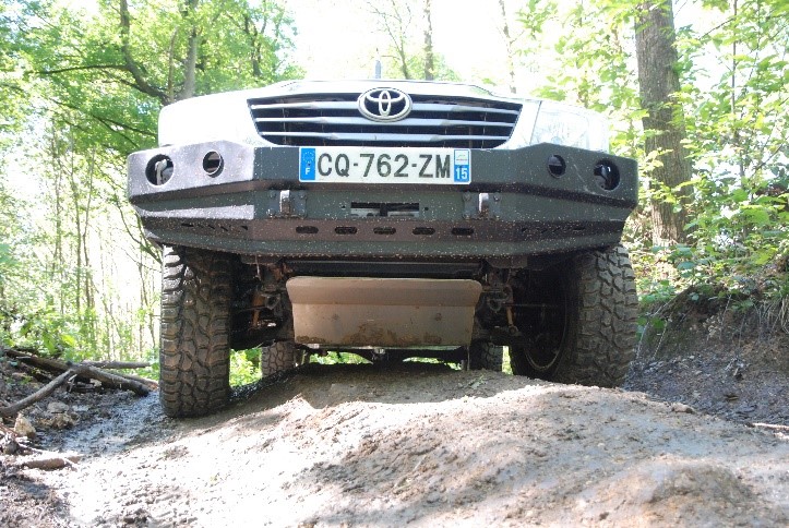

Prochain essai dynamique…Me voici sur le terrain du Forest Hill (78)
170h (Francis, le patron du terrain tient à son 170 :yahoo: ) de chemin dans les bois avec bassine d’eau et de boue, carrière de sable, etc….Là on est sur une utilisation plus grasse.
On y vient avec TT Mag pour le Nokian RockProof et Lang Mag pour le Grabber AT3 sur le Disco
Là aussi le kit suspatte est dans son rôle de compagnon de plaisir…pas de fausse note

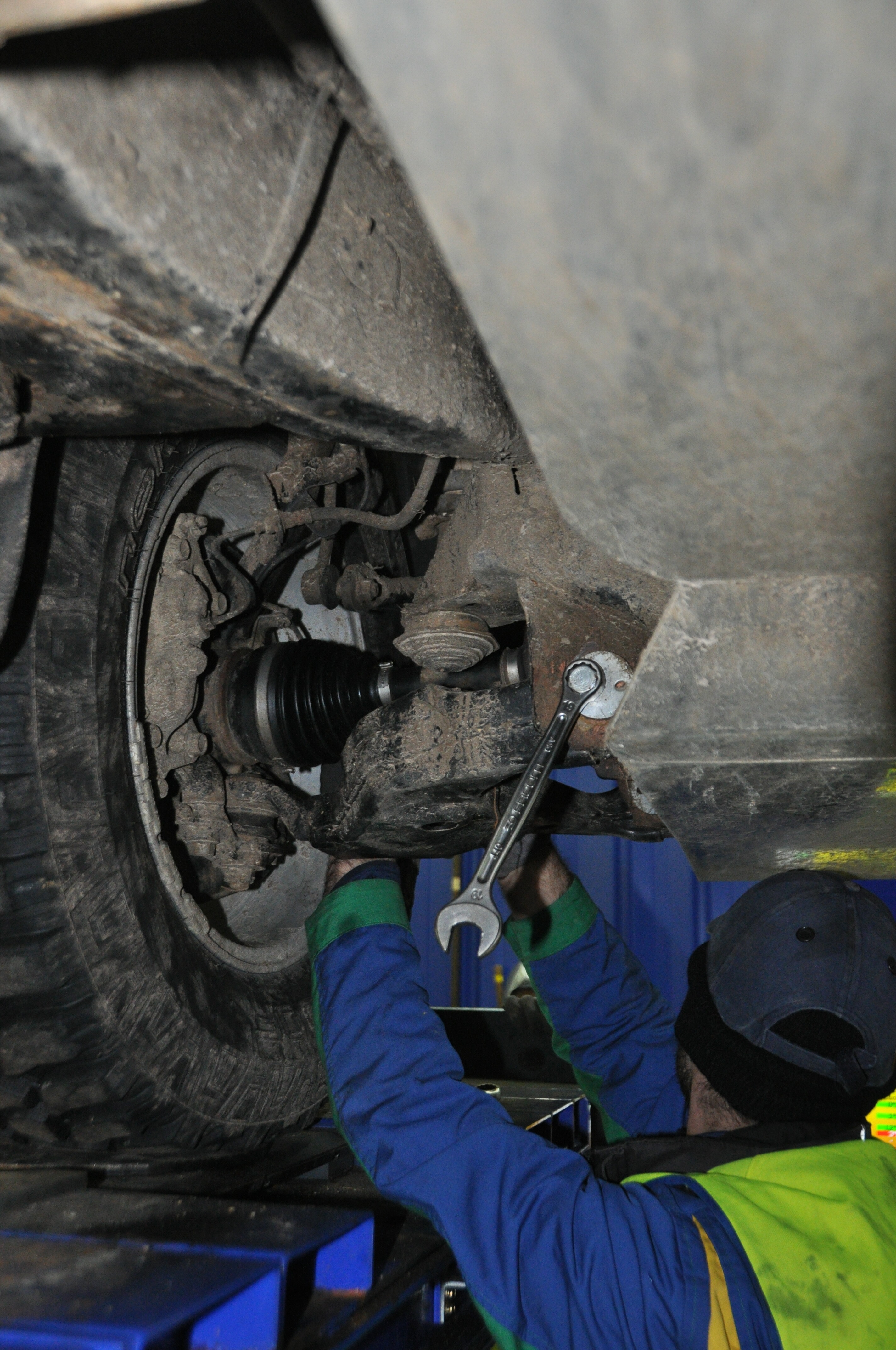

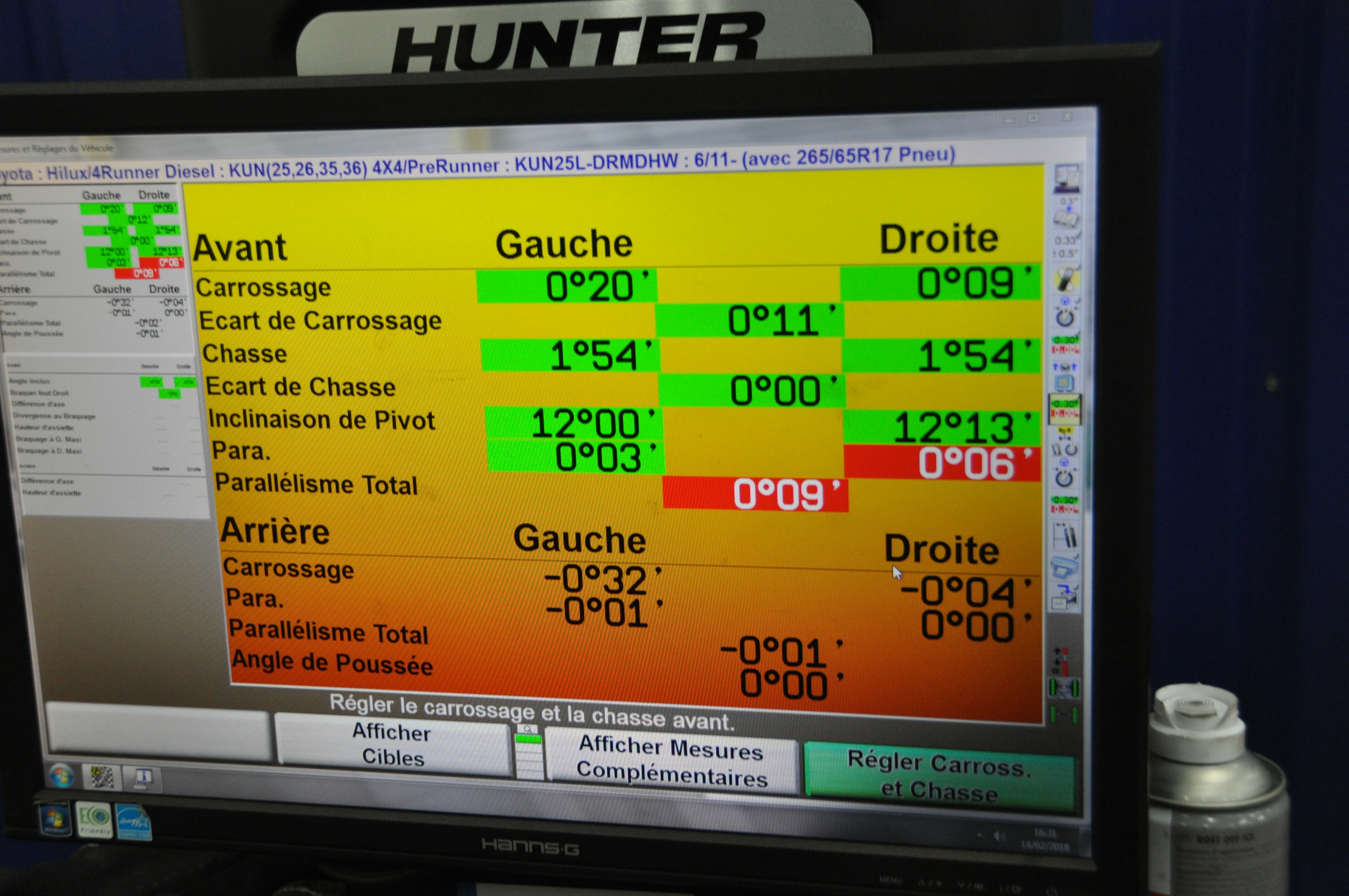

J’ai contrôlé la géométrie pour voir qi cela avait bouger avant l’Espagne, puis cette semaine lors d’un stage autour de la géométrie.

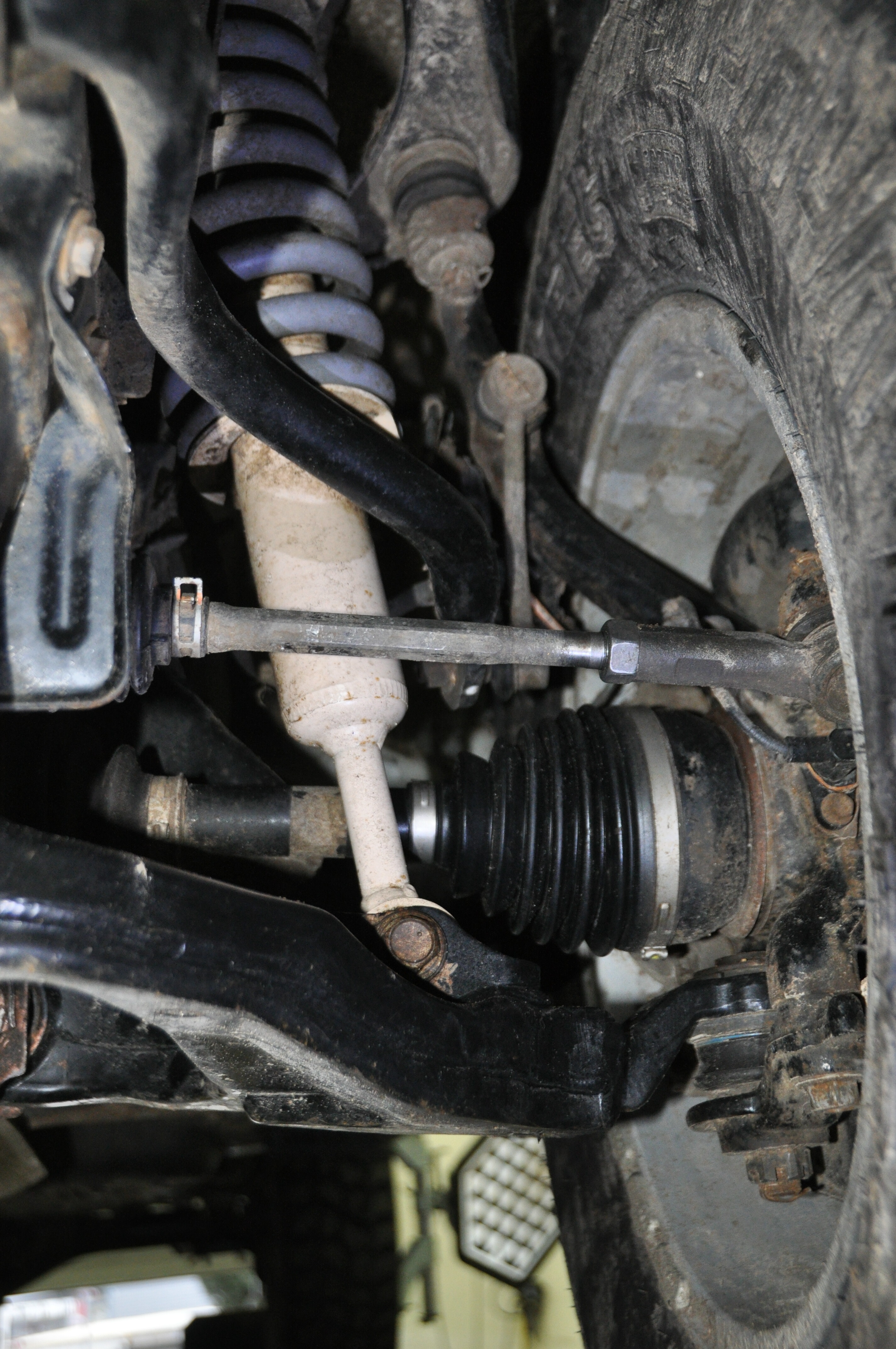

Petite visite sous la bête après 12.000 kms

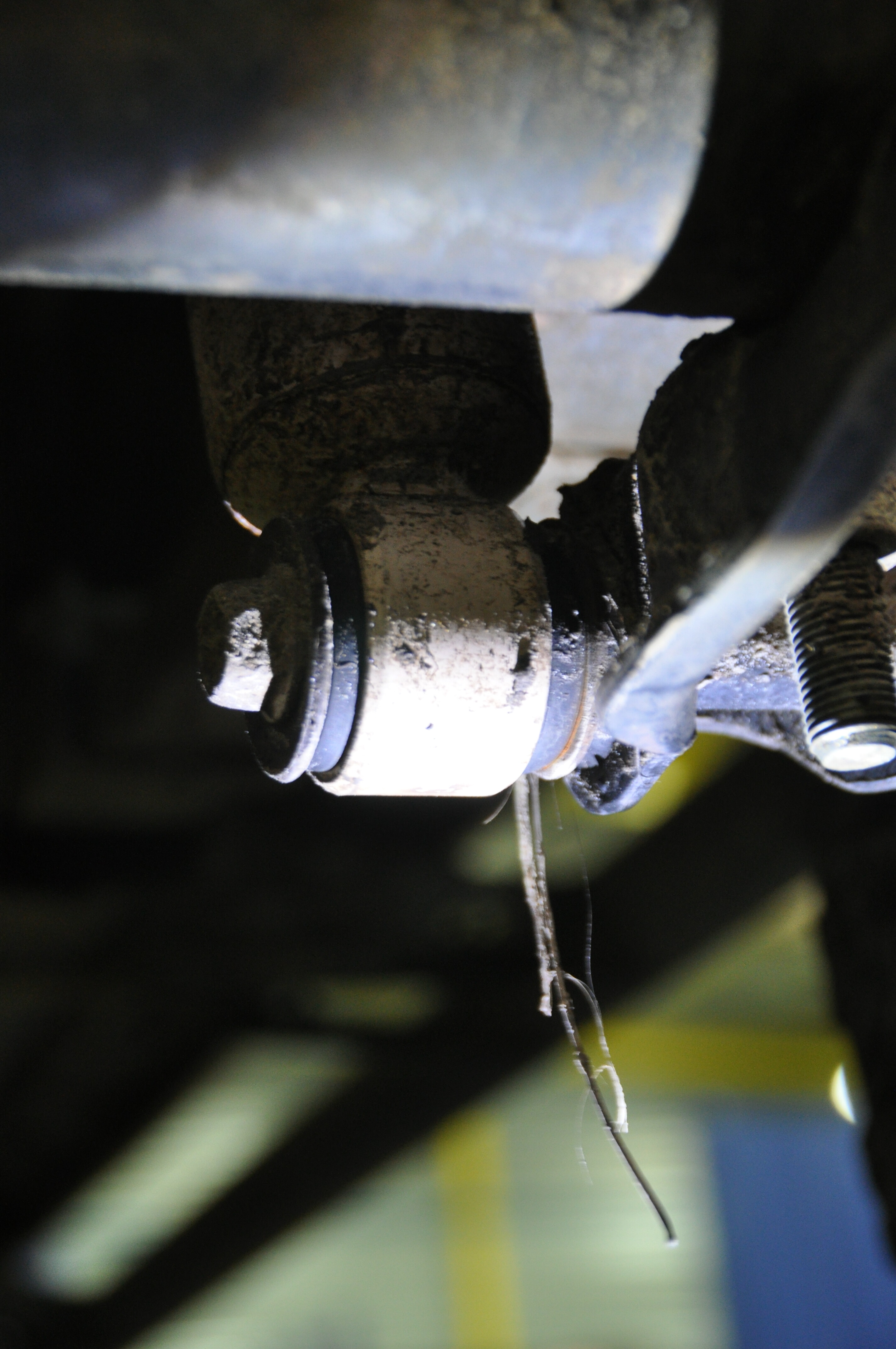

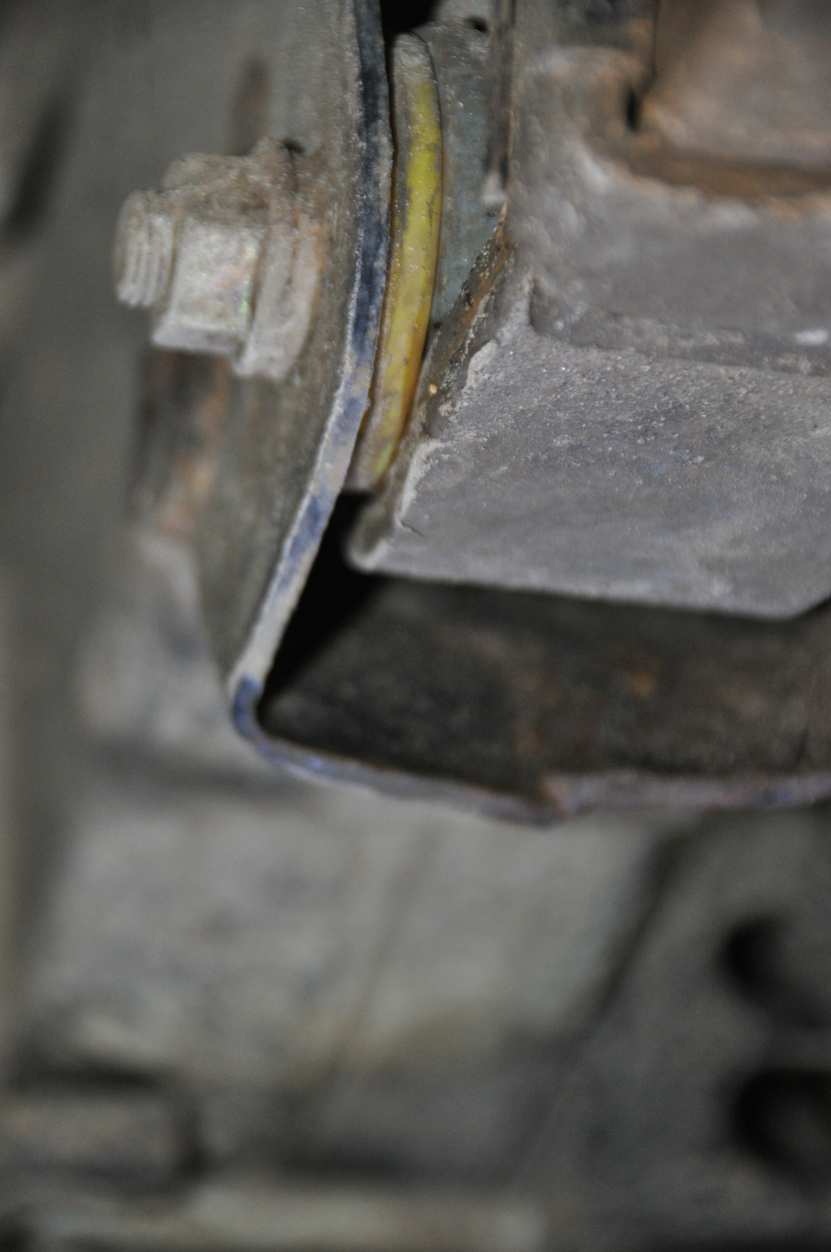

Les Silent blocs amortos sont parfait je pense que c’est grâce au serrage au couple et avec les roues au sol ….
Les SB de jumelle sont aussi sans reproche visuelle (il faudrait démonter pour voir dans les axes de jumelle) et le coup de graisse (il y a des graisseurs sur les jumelles) montre que les axes sont assez étanches (graisse noiraude, mais aucun déchet dans celle-ci …on touche aucun déchet d’acier et autres trucs entre les doigts fragiles de votre essayeur)

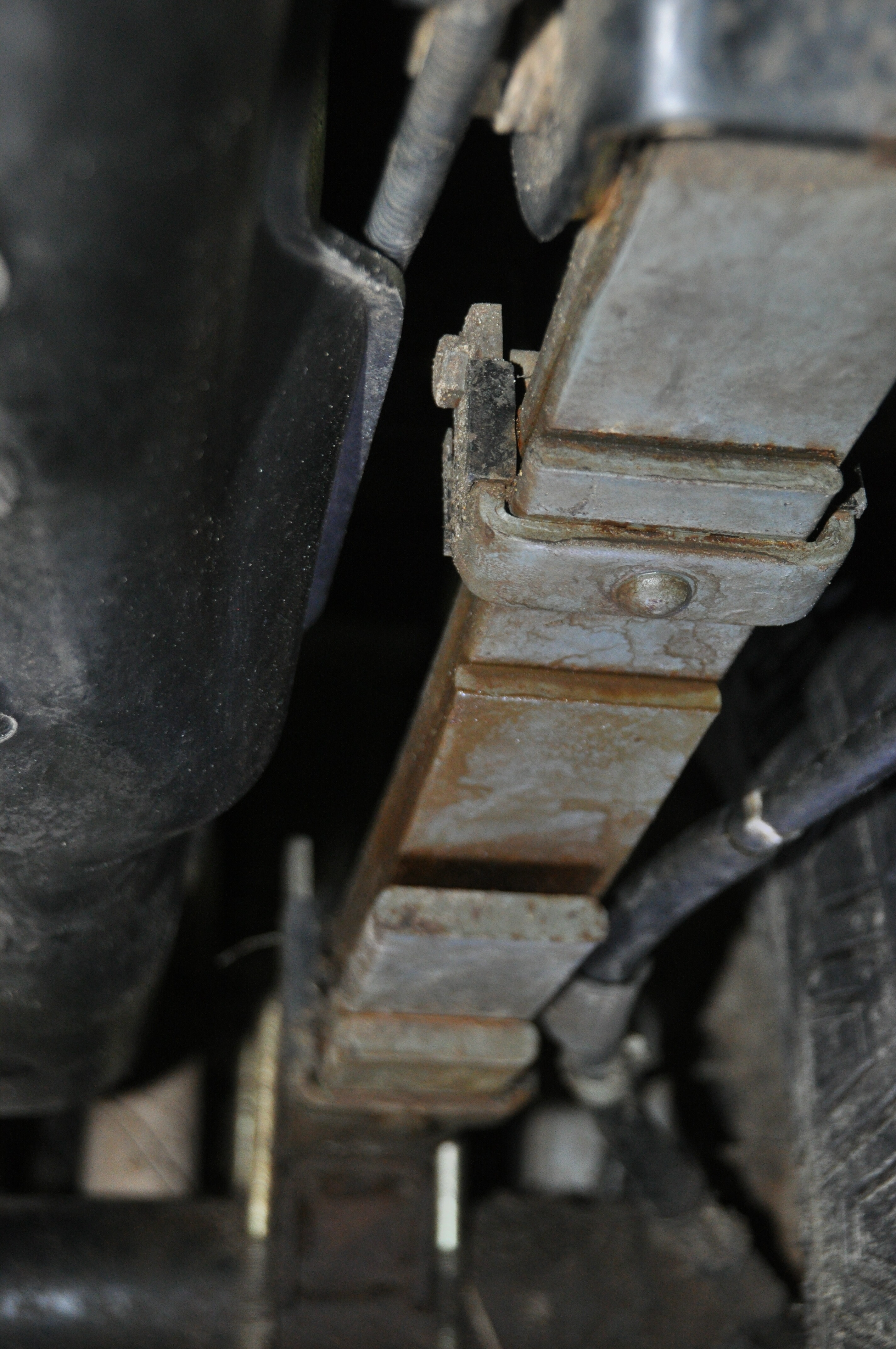

Les lames arrière ont prises leurs postes et commence doucement a bouger un peu en latérale, mais aucune conséquence en angle de trajectoire (voir bilan géo)
Avant le ressorts sont en place et ne bouge pas (repère toujours a sa place) les SB du haut et bas sont sans fissure.

Oui après les 12.000 kms les amortos commencent doucement a avoir un petite fatigue, mais il est difficile de le valider. Sauf avec le contrôle de la suspatte par le CT à coté du boulot
CT en Février 2017 suspension neuve avec une dissymétrie de 1% AV & 1% AR
CT en Février 2018 même lieu et donc même matos dissymétrie de 2% AV et 3% AR
Mais il faut prendre en compte que pour le premier CT le pare choc était d’origine pour 2018 le pare choc est en acier et il y a environ 35kg en plus et en porte a faux avant.

Juste une chose, il faut bien penser a faire une vraie géométrie après le montage du kit, car il y a un gros changement dans les angles et l’usure des pneus va arriver très très rapidement…De même une partie du confort de conduite ( aucun tirage du volant ou du véhicule) vient du respect du montage et de l’équilibre des valeurs d’angle géo.

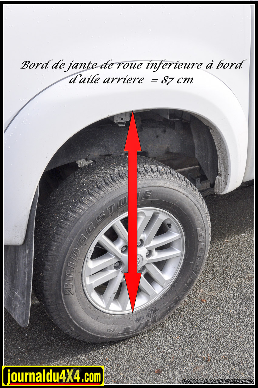

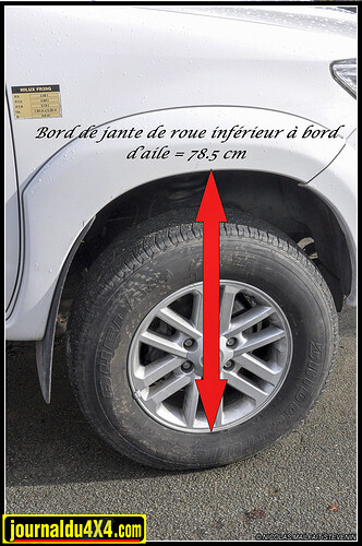

il me vient quand même une bête question … sur les photos, l’avant me parait bas (comme d’origine, voire plus bas)
cela est dû uniquement aux 35kg supplémentaires du parechoc? ou il n’y avait pas les +5 prévus?
Non il faut que tu regardes autrement :wink:
quand tu prends un kit de suspatte
soit en hauteur d’origine pour une charge légère et souvent d’origine
ou
Pour plus de charge donc un ressort qui va moins réagir à la charge à vide :astonished:
Puis quand tu as un 4x4, tu vas plus charger plus l’arrière que l’avant :siffle:
donc la valeur de resistance des lames arriere sont plus forte que celles des ressorts avant
donc le cul est un poil plus haut que l’avant.
et le jour où tu charges le véhicule est à plat

ok ok, c’est normal … je peux même dire que je le savais déjà :zen: (j’en suis à mon 3e pu)
en fait, je ne comparais pas avec l’arrière
je me disais juste que pour une suspension “+5”, l’avant n’avait pas l’air réhaussé
on dirait que tu es juste à la hauteur d’origine
voilà voili …

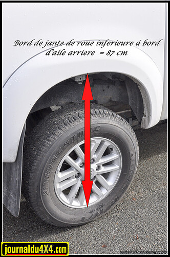

:surprise: Tu a gagné 8.5 cm !
Je pensais 5 cm ou il ses placer depuis ?
:siffle: :siffle:
On voit la photo de l’avant et de l’arrière! :cool2: Après montage des suspensions.
Il faudrait les mesures d’origine pour comparer mais Eric les a perdu je crois.
Et je les ferais bien mais j’ai déjà remonté la benne et l’Hilux s’affaisse du devant avec son ressort cassé…
oui, en effet, ça donne un excellent resultat :lover:
ça doit être un effet d’optique sur une photo (ça dépend parfois d’une bosse sur laquelle tu es garé)
tout rentre dans l’ordre :yahoo:
pour les hauteurs d’aile, je prendrai les mesures et photos “avant/après” pour avoir une idée précise
