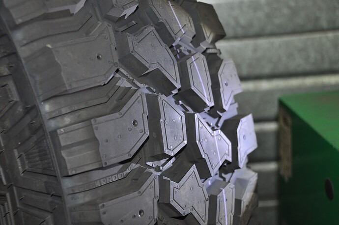

je suis passé chez un Ct avec qui je bosse autour des pneus
pour faire un test de suspatte
Poids vehicule 2543 kg
Avant 1303 kg
arriere 1240 kg
prise du poids sur un banc pour les 4 roues
Ripage des essieux
Angle de ripage
L’angle de ripage est le degré de déportation du véhicule. Cette valeur s’exprime en m/km et le seuil de tolérance est de 10m/km. Cela signifie qu’une voiture aillant un angle de ripage de +11 se déporte de 11 m sur une distance de 1000 m.
Avant
-0.9m/km
Arr
0.6m/km
donc ma geo est limite parfaite (Oui je me fais des compliments… :yahoo: )
déséquilibrage véhicule au niveau suspatte
Avt 2%
Arr 3%
