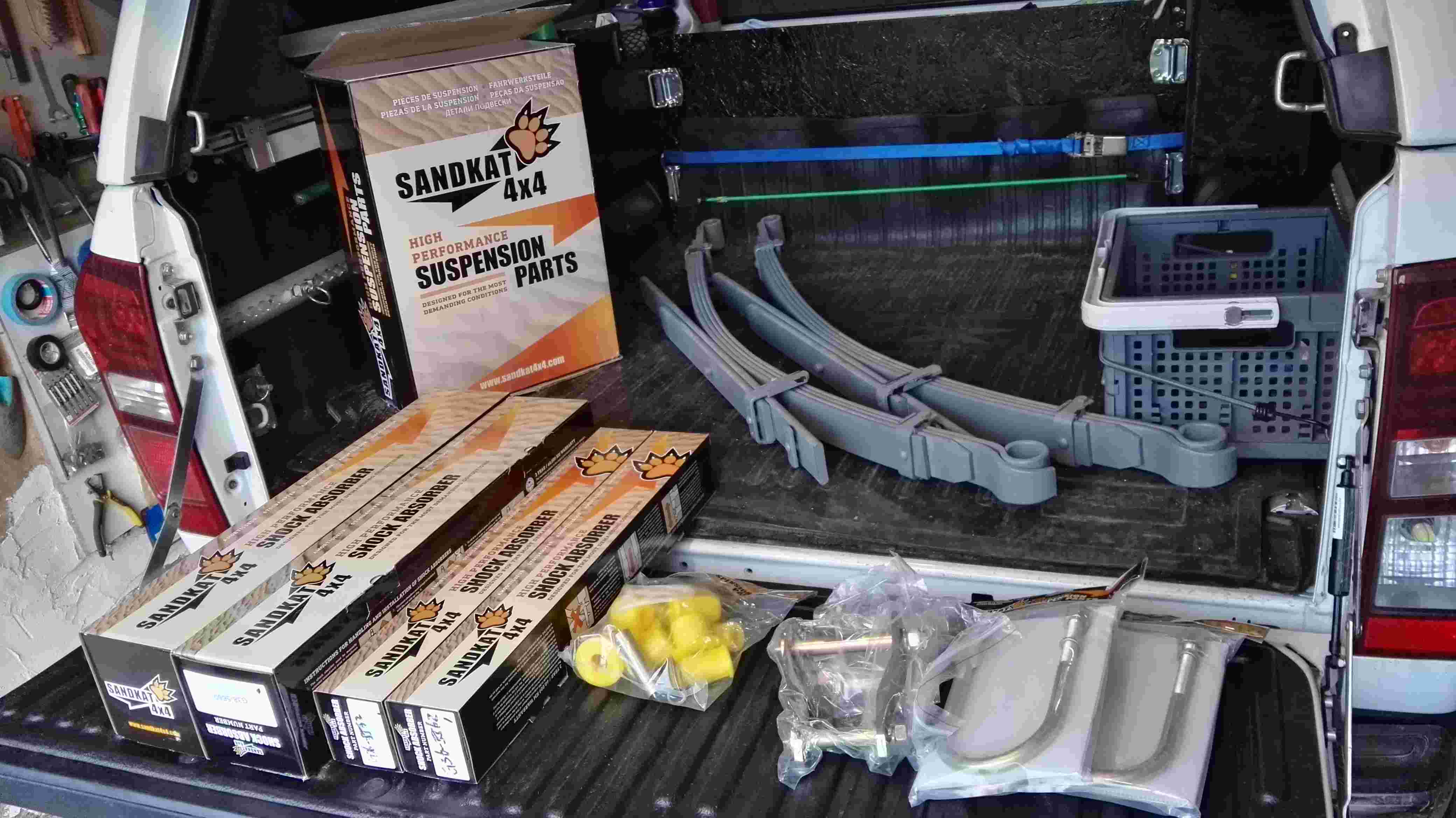

CA y est c’est arrivé :pulp:
Vendredi montage de l’arrière samedi matin l’avant et samedi 13 h géo :smiley:
Tu ne seras pas déçu :wink:
c’est du bon matos!!! :bien: :bien:
Ca y est, reçu moi aussi! :yahoo: :yahoo:
Ca respire le sérieux, ça fait quand même plus costaud que l’origine. :bien:
Seul petit bémol je trouve: les coupelles qui ne sont pas livrées avec, et montées… :522:
Je viens de faire le tour de 10 garages différents, et seul le dixième me dit qu’il va tenter de récupérer mes coupelles.
Je ne suis pas aidé, aucun garage spécialiste 4x4 dans le coin! Pourtant je ne suis pas en ville! :doute:
Je sais, il vaut mieux les changer… mais pas l’envie de remettre 150 balles là dedans surtout que tout semble en très bon état! :ange:
Les ressorts du Hilux n’ont pas l’air d’être comme tous les autres, les mors des machines des garagistes ne passent pas entre les spires!! :frowning:
C’est un peu la galère! :chaud:
Bon, j’ai bon espoir de les récupérer montés demain.
Je pourrais enfin m’attaquer au montage!!

Ca y est, le kit est monté! :smiley:
Pour les coupelles, ce n’est pas si grave que ça du coup, car tout les caoutchoucs sont prévus dans le kit.
Donc il n’y a que la partie métallique qui est récupérée.
La géométrie a été faite hier, j’avais un beau décalage de chasse suite à mon aventure…
Et j’ai enfin trouvé un garage de confiance pour ce boulot en Nord Isère. :10:
Le test TT se fera ce week-end dans la Drôme mais pour l’instant, c’est que du bonheur.
La réhausse se voit et se ressent, même avec mes 1m85, il faut “escalader” pour monter dans l’habitacle.
Même avec seulement la tente de toit (env. 80kgs), la suspension n’est pas trop sèche.
Le Hilux tourne bien + à plat qu’auparavant. :yahoo:
Je ne sais pas comment dire mais les suspensions sont un peu plus raides mais il n’y a pas de rebond ou de mise en butée sur un vulgaire dos d’âne. Donc du coup, je trouve cela bien plus confortable!
La taille des amortisseurs est LARGEMENT supérieur aux origines qui font ridicules à côté.
J’ai pu noter que sur l’ancienne lame de gauche, la partie supérieur de l’œil fixe était cassé en 2… Je me demande comment je me démerde pour casser tout ça… Pas très beau Toyota sur les suspensions quand même…
Je n’ai plus qu’à croiser les doigts pour que le kit Sandkat soit plus costaud!
