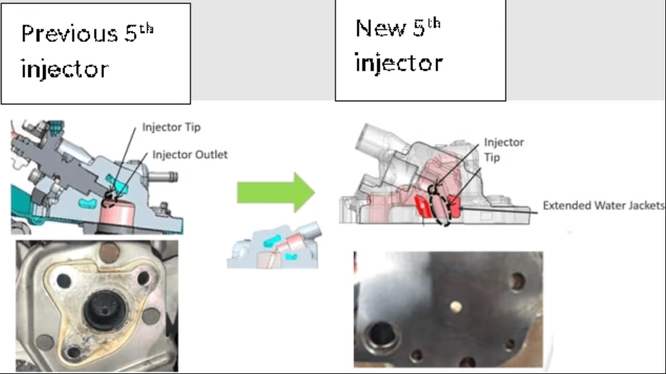

La faiblesse du système de régénération du FAP dont parle The Pater est connu effectivement mais “assez con” en fait.
C’est tout bêtement que cette régénération doit se faire à chaud. Donc si tu utilises le bestiau comme une citadine (ce que les australiens font souvent), il ne chauffe jamais, n’a jamais le temps de se régénérer et à la fin ça s’encrasse.
Si tu fais plusieurs petits trajets à la suite (donc il n’a pas le temps de refroidir), si tu fais régulièrement (une deux fois par semaine) un trajet plus long, si tu te forces à faire un trajet plus long de temps en temps… le système a le temps de se régénérer et c’est pas un soucis.
Pour solutionner le problème, Toyota n’a rien modifié au système ou presque, ils ont juste recalibré le système pour que ça se régénère plus souvent mais moins longtemps (en fait c’est même parfois un peu chiant, tu fais 600 bornes dans la journée, il se sera régénéré 4 fois… en te mettant des messages sur le tableau de bord, rien de grave mais c’est un peu gavant) et en installant un bouton permettant de forcer la régénération… Bref, pas grand chose.
La modification du logement du 5ième injecteur et son refroidissement ne sont pas qu’un recalibrage.
Bref, pas un simple recalibrage !

Comme l’indique Benvdm la première solution Toyota a été un recalibrage informatique avec comme résultat des régénérations plus rapprochées.
Si tu achètes un 2016 ou 2017 ou un 2018 (d’avant juin), si tu as le problème (début de colmatage du FAP) tu fais:
  1. faire une mise à jour informatique de ton véhicule par Toyota
  2. faire une régénération forcée
    Et tu te retouves dans la configuration des hilux 2018 (après juin) et 2019.
La modification du logement de l’injecteur est apparu sur les 2020.

En Australie, sur les véhicule ayant un problème, il y a retrofit avec FAP/catalyseur de nouvelle conception et nouveau logement d’injecteur… le tout avec une garantie de 10 ans, sans limitation de kilométrage, à partir de la date de livraison du véhicule neuf.
