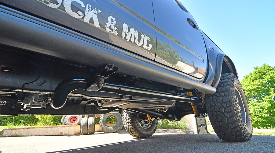

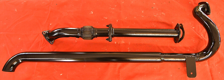

Je profite des derniers jours de confinement pour réaliser un échappement sur mesure, en acier, avec sortie à gauche sous le marche-pieds.
Initialement je pensais rajouter le petit silencieux que j’avais fabriqué sur la ligne d’échappement précédente mais finalement, en l’état, il fait vraiment un joli bruit et c’est surtout le gazouillis du turbo qui se fait entendre. Auparavant, la sortie d’échappement été située sous le marche pied de droite. Au moins, désormais, la fumée et le bruit sont du côté conducteur; le seul membre d’équipage capable de supporter l’odeur et d’apprécier la douce mélodie… je suis pour la paix des ménages… :slight_smile:

Bonjour, baloow Eh bien mes respects :bien: belle sortie tu as tout supprimé cata ou fap tu n’as pas mis de glasspack? afin de garde le couple?
Tu as utiliser quelle peinture? :bien:
Bonsoir jeef
La ligne complète n’est constituée que de tubes. Le couple est géré à la sortie du turbo avec un calibrage très précis du décatalyseur “fait maison”. Malgré les 35 pouces , il a une “patate” d’enfer!!.. C’est la peinture spéciale pot d’échappement de chez Restom. Pour la forme de l’échappement, j’ai fait avec le matériel en stock dans le garage…; je n’avais pas tout ce que je voulais et notamment un réducteur cônique…je me suis débrouillé…
Cordialement Baloow
Oui c’est de la peinture HT° noir brillant 600° pour moteur moto,
Mais juste une question tu n’as pas de souci au contrôle technique avant je sais que j’avais fais comme toi pneus 33x12.5x15 et échappement direct mais aujourd’hui???
Là je n’ai plus de vanne EGR je viens de passé et nickel
Pour toi çc se passe comment?

Mais au niveau conception et placement j’ai un doute, avec le tube qui passe sous le châssis, il est quand même exposé avec l’angle ventral dégueulasse des PU?
Même si sur le tiens il est largement moins mauvais que d’origine :moqueur2:
Il n’y avais pas moyen de le faire sortir au niveau de l’avant d’une roue arrière, au niveau du support avant des paquets de lames ? Le châssis remonte a ce niveau ce qui rendrait l’échappement moins exposé au choc si tu te poses sur le ventre.
Bonjour Dudu19
Effectivement tes remarques sont très pertinentes ! et j’en avais bien conscience avant d’entreprendre cette réalisation. Cependant ,
  • Sortir au niveau de l’avant de la roue arrière gauche n’est pas envisageable car il faut contourner le réservoir … :frowning:
  • Passer sous le châssis derrière la roue avant gauche aurait pu permettre d’améliorer l’angle ventral …mais c’était beaucoup plus compliqué et la zone bien plus exiguë… :frowning:
    Sachant que l’objectif était bien sûr de faire sortir l’échapement à gauche et pas à droite…
    J’ai donc choisi la facilité d’autant plus qu’il me reste 38cm de garde au sol !!, que le tube passe au niveau d’un décrochement dans le châssis qui joue à mon avantage, que je ne fais pas de tout terrain avec ce véhicule (j’ai un autre 4X4 bien mieux adapté pour cela).
    J’aurais sans doute l’occasion de faire un autre échappement plus tard et peut-être que je trouverais une solution pour supprimer cet inconvénient ne serait-ce que pour relever le défit…

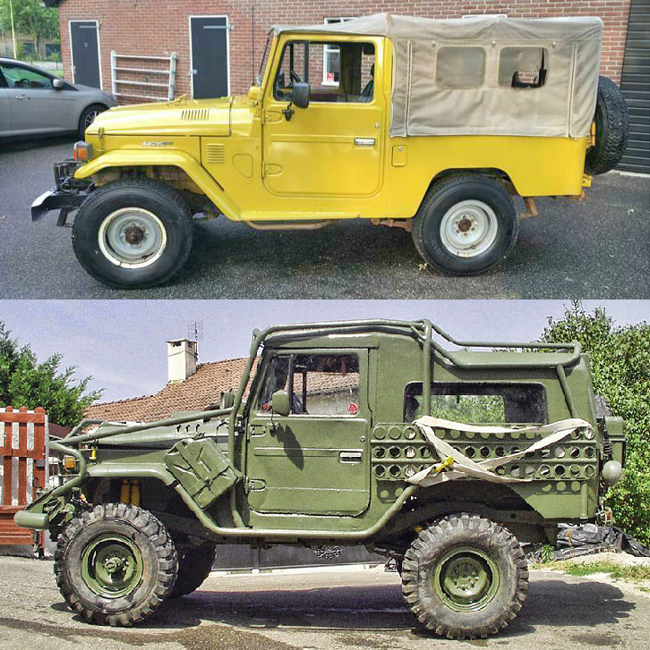

Bien vus jeff :bien: C’est effectivement un BJ 43 de 1979…légèrement modifié comme on peut le voir sur ce comparatif.

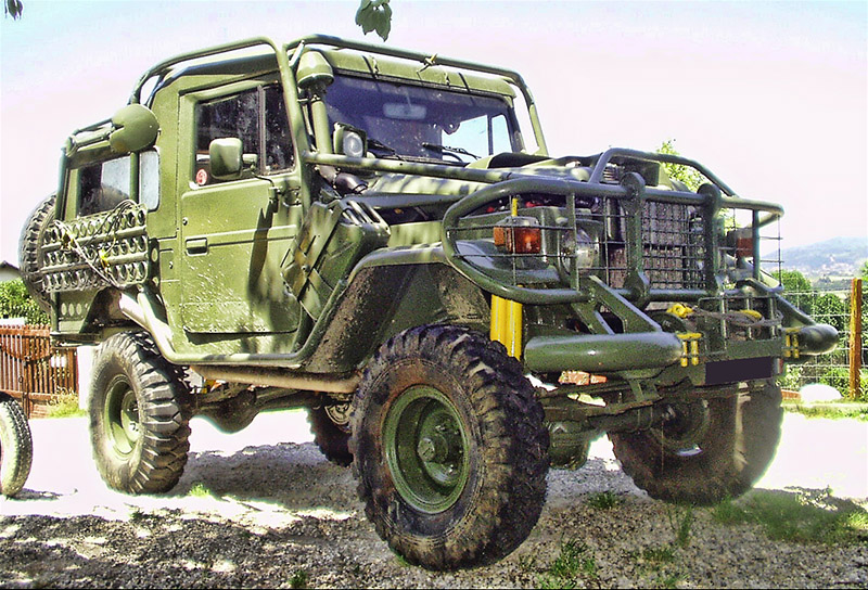

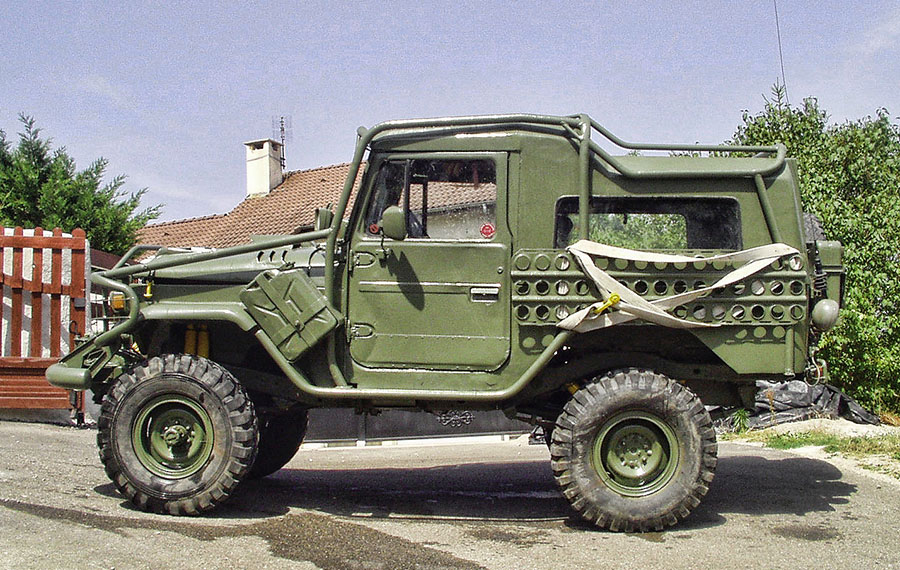

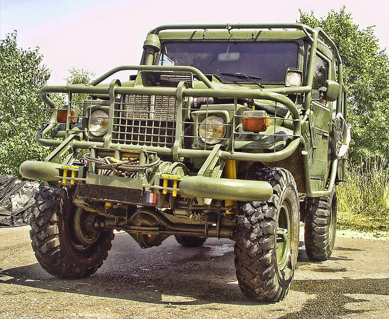

On est un peu hors sujet mais voici une petite présentation de mon Bj que vous semblez apprécier ; au meilleur de sa forme (les photos ne sont pas récentes et il à un peu vieillis depuis.
C’est un véhicule de collection construit à la belle époque ou les contrôles techniques n’existaient pas.

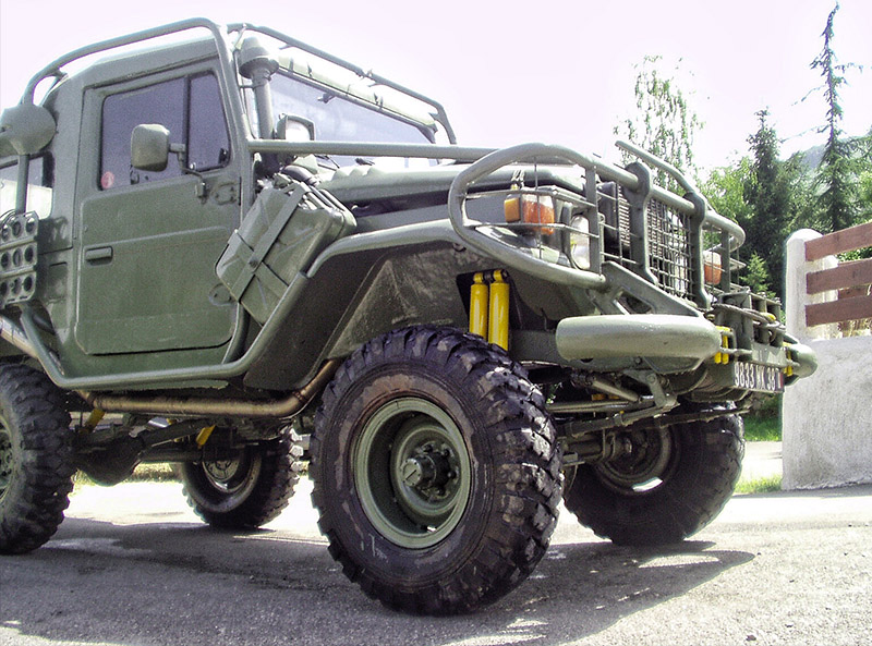

PRESENTATION GENERALE :
Base : toyota BJ 43de 1979 entièrement transformé selon les aspirations et les rêves d’aventures de Baloow ; rehausse chassis 15 cm. pneus 900X16, capot , ailes, et hard-top en polyester ; arceau et pare choc sur mesure ; le tout fait maison.
  • double prise d’air sur le capot (refroidissement de d’huile et du deuxième échangeur)
  • arceau cage fait maison en tube acier de chauffage fixé sur le châssis
  • grilles de desensablage en acier
  • vitres arrières issues de pare-brise de 2cv. Citroën
  • pelle à sable
  • double amortisseur avant et arrière en V
  • Le voile des quatres jantes à été resouder avec le maximum de déport possible afin d’augmenter l’empatement du véhicule en raison de la réhaussé importante.
  • Ligne d’échapement en inox ; sortie directe
  • deux porte jérrican latéraux (en plus de celui placé à l’arrière)
  • snorkel et phares de travail avant et arrière
    MOTORISATION :
moteur 6 cylindres atmosphérique de 4,2 litres de HZJ 90 ; turbo et collecteur d’échapement de hdj 80 ;
  • double échangeur d’air dont echangeur d’air de grande taille réalisé avec deux echangeurs d’origine Fiat.
  • radiateur huile aditionnel de bulldozer Caterpillar ;
  • radiateur d’eau supplémentaire en prise directe sur le dernier cylindre (placé devant le radiateur d’origine) + mini-radiateur alu de 2cv. Citroën en guise de refroidissement de l’eau de l’axe du turbo
    TRAIN ROULANT :

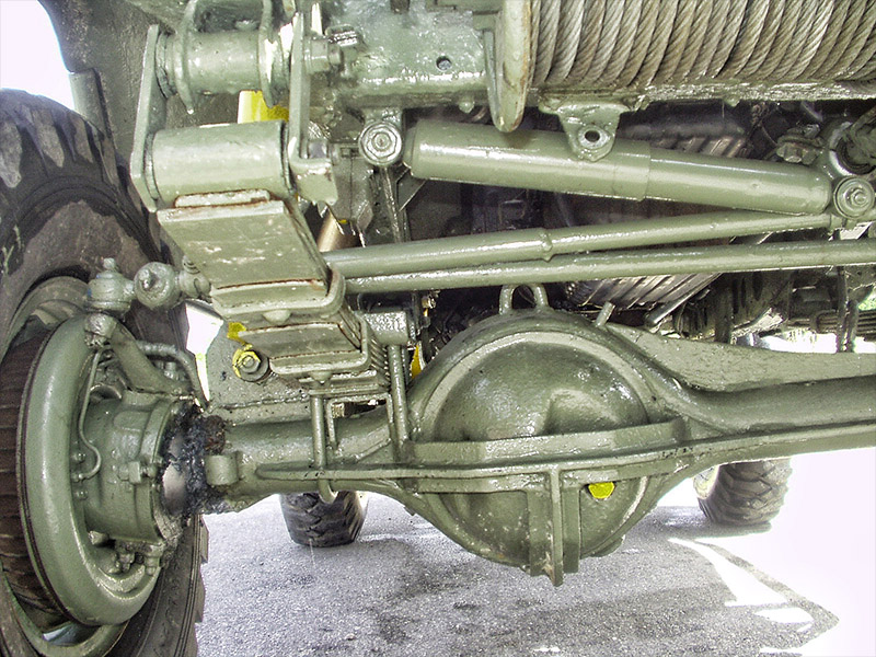

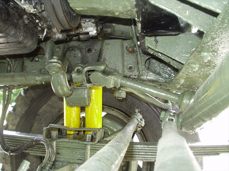

train avant :
  • direction reconstruite sur mesure avec boitier de direction assisté de HDJ 80
  • lames positionnées au-dessus du pont
  • pivots de direction modifiés pour remettre les barres de direction au-dessus des lames
  • renforts de pont frontal et supérieur, en acier, hyper solides
  • double amortisseurs

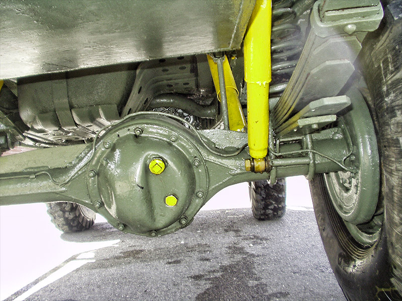

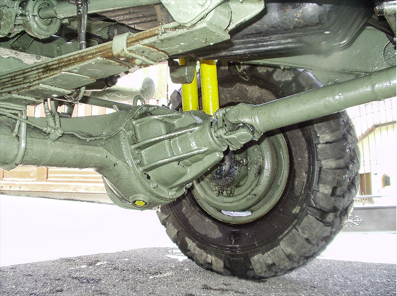

    Le pont avant à été oriénté vers le haut pour améliorer l’alignement des croisillons.
    L’arbres de transmission à été ralongé et le croisillon côté boite modifier pour pouvoir se fixer sur la sortie de la boite de transfert.

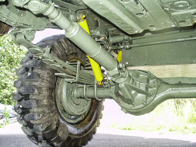

    Train arrière :
  • lames arrières positionnées au-dessus du pont
  • le nez de pont à été orienté vers le haut pour pour améliorer l’alignement des croisillons.
  • arbre de transmission modifier pour s’adpaté en longueur et à la sortie de boite
  • ressorts supplémentaires (présents à l’avant également ils ont été retirés par la suite)
  • silenbloc de buté en flexion de lames de Toyota Hiace
  • installation d’un nouveaux bouchon de remplissage en raison de l’inclinaison du pont
  • renfort supérieur de pont en acier

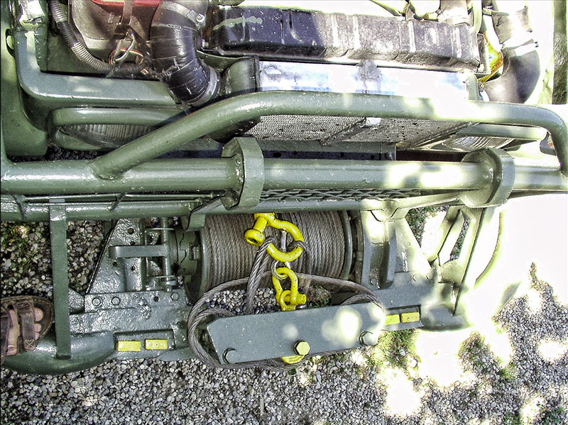

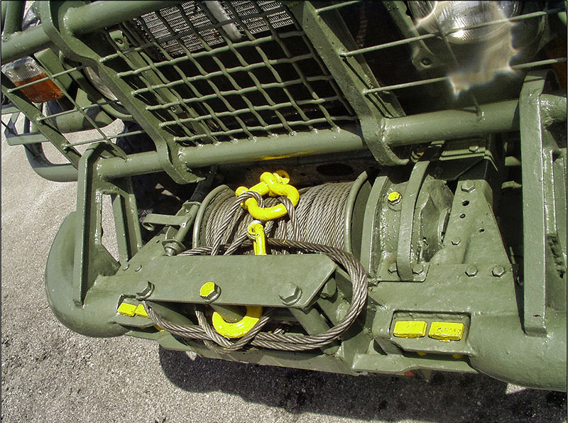

    TREUIL :
Fabrication d’un treuil mécanique sur mesure, encastré dans le chassis, à partir notamment de pièces issues d’un mécanisme d’entrainement de tapis roulant de carrière (vis sans fin montée dans un carter en fonte)
Le treuil comporte 120 mètres de câble acier . Le guide câble est pourvus d’un rouleau central amovible manuellement permettant de treuiller latéralement à 45°. La timonerie de treuil à été réalisée sur mesure avec des pieces de jeep
