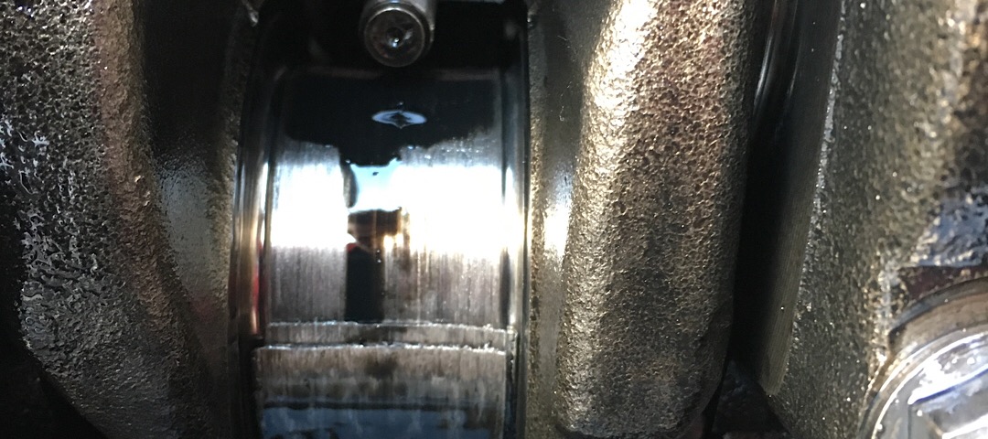

Une fois le chapeau de bielle du no1 retiré (non sans mal), je découvre les 2 coussinets de bielle l’un sur l’autre en train de faire un petit :surprise:
On enlève le piston par le haut et là je découvre un maneton bien marqué :confused:

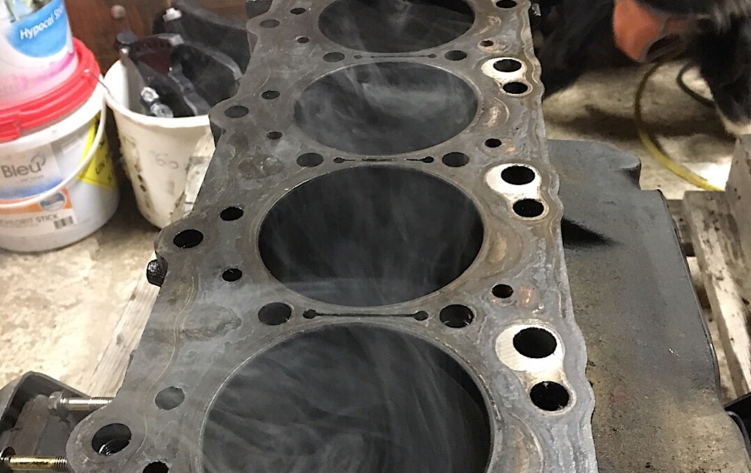

Il ne reste plus que la PI sur le bloc.
La culasse à ttes les chambres de pré-combustion fissurées.

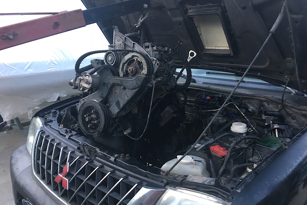

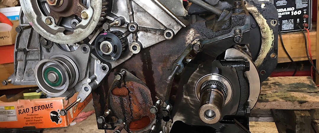

Le bloc sans la distribution et Le carter inférieur pour sortir le vilo

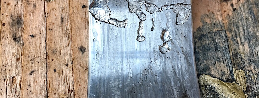

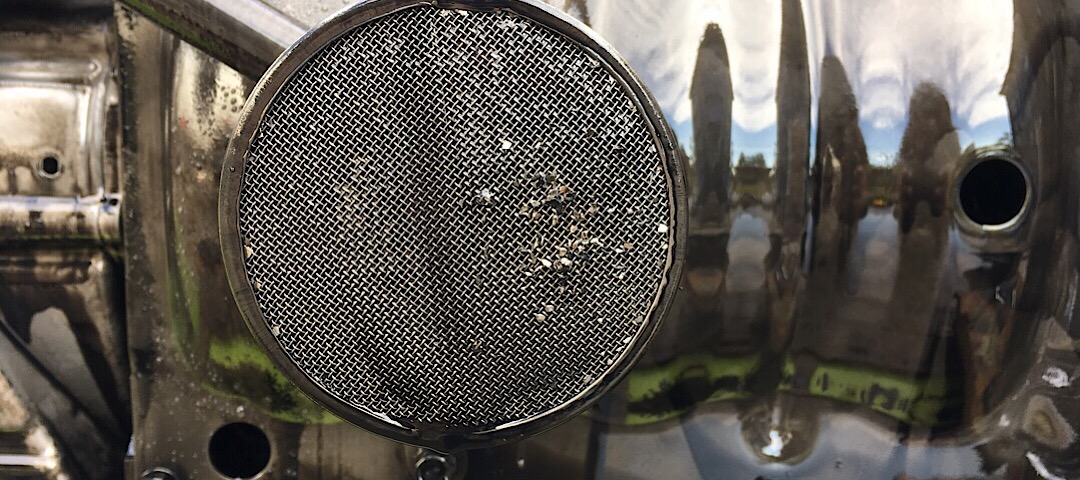

Le dépôt de limaille sur la crépine d’huile …
Vu dessus c’est beau la mécanique :mdr3:

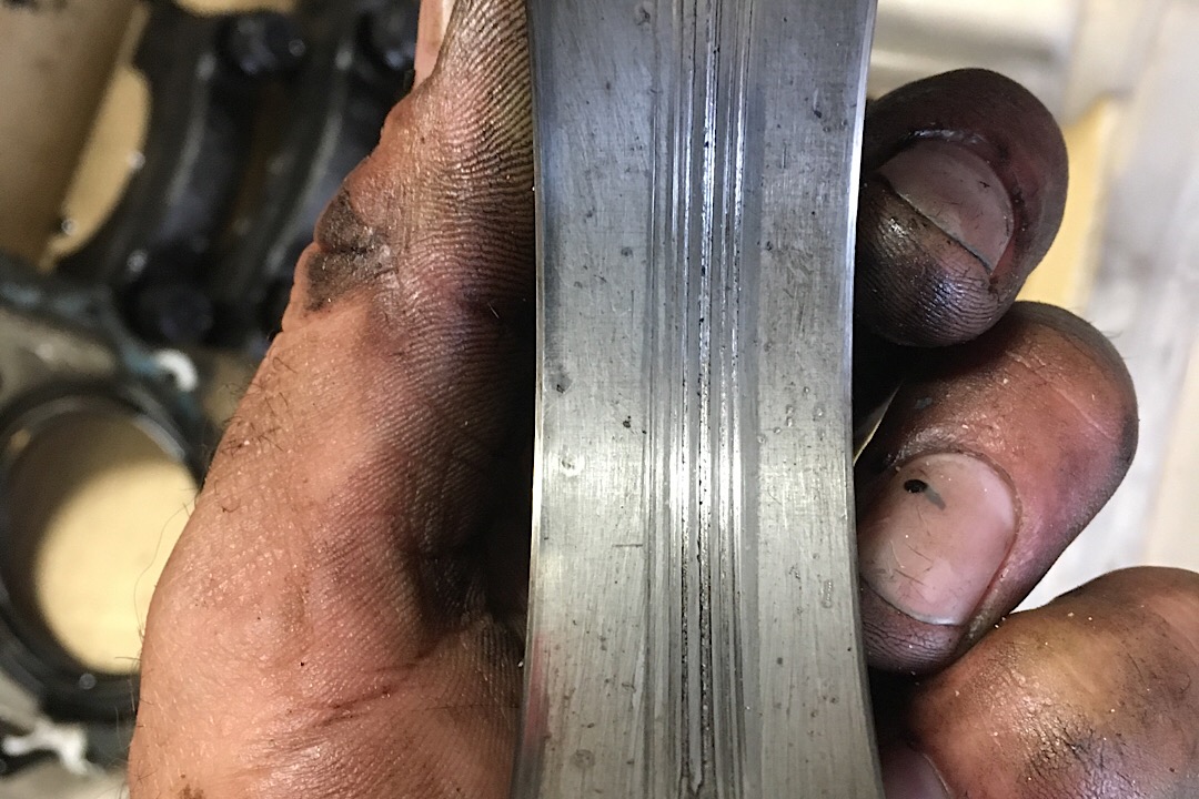

Mais dessous… on peut observer l’accouplement des coussinets
Et sur les autres ça sent le sapin aussi
Ça a dû chauffer là dessous!! :smiley:

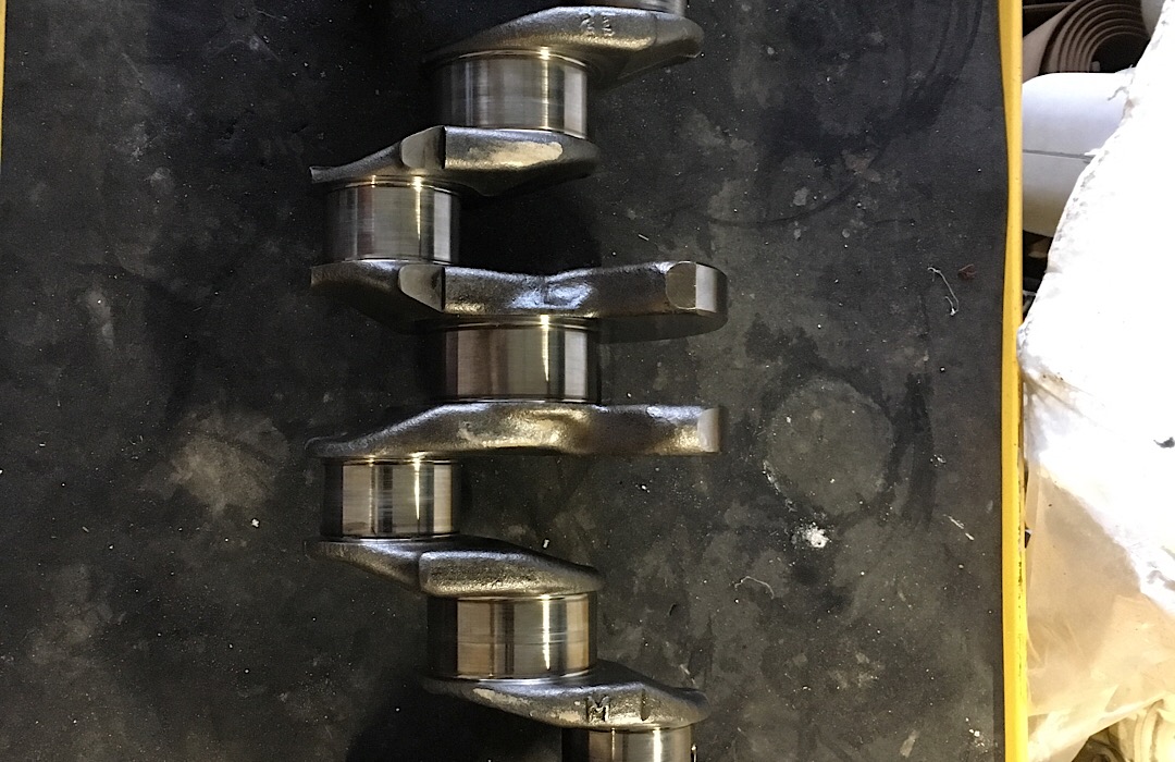

Et voilà la bête :stuck_out_tongue_winking_eye: il est pas poli miroir c’est sur mais ça doit rentrer dans les côtes de rectif (j’espère)

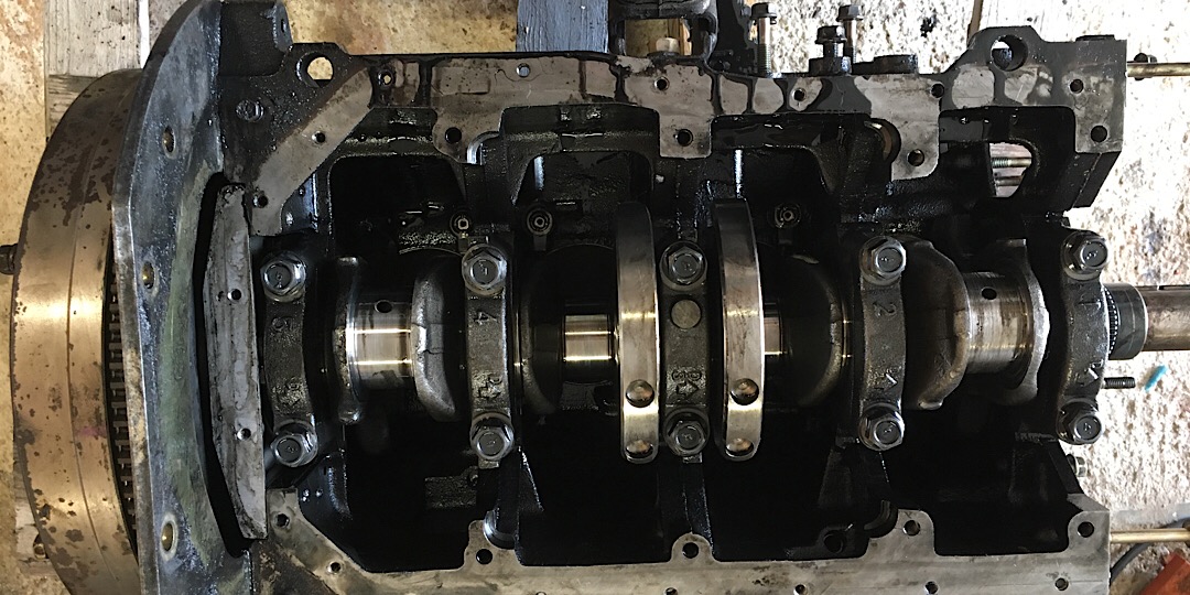

Et côté coussinets de ligne c’est pas jojo non plus :confused:
