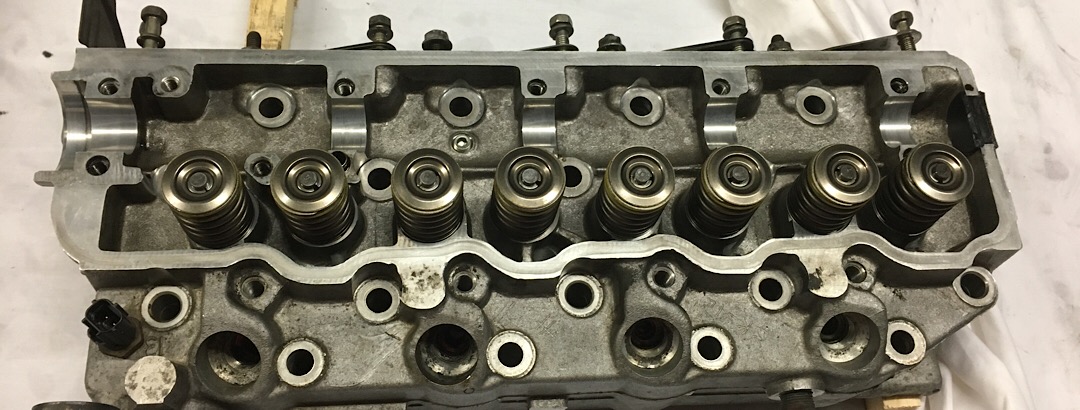

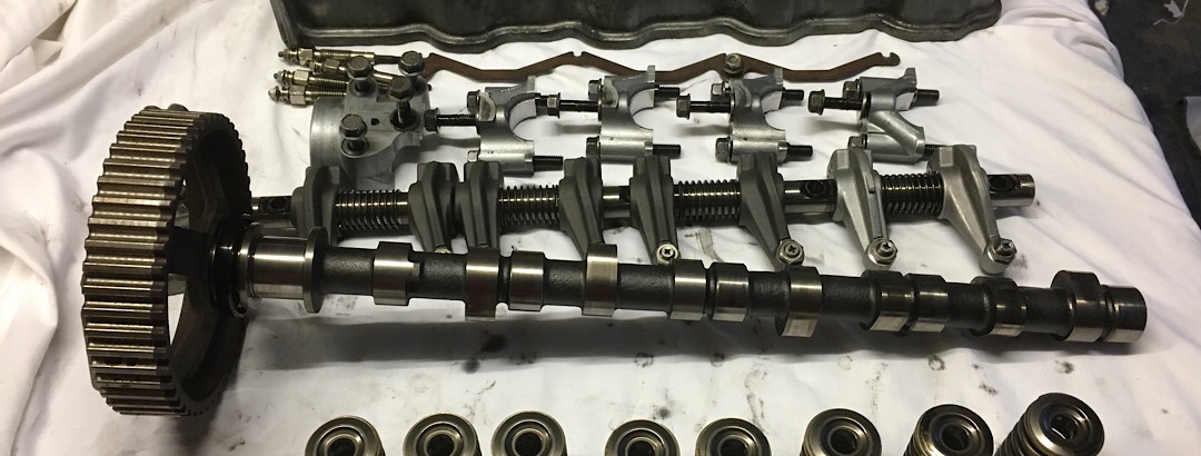

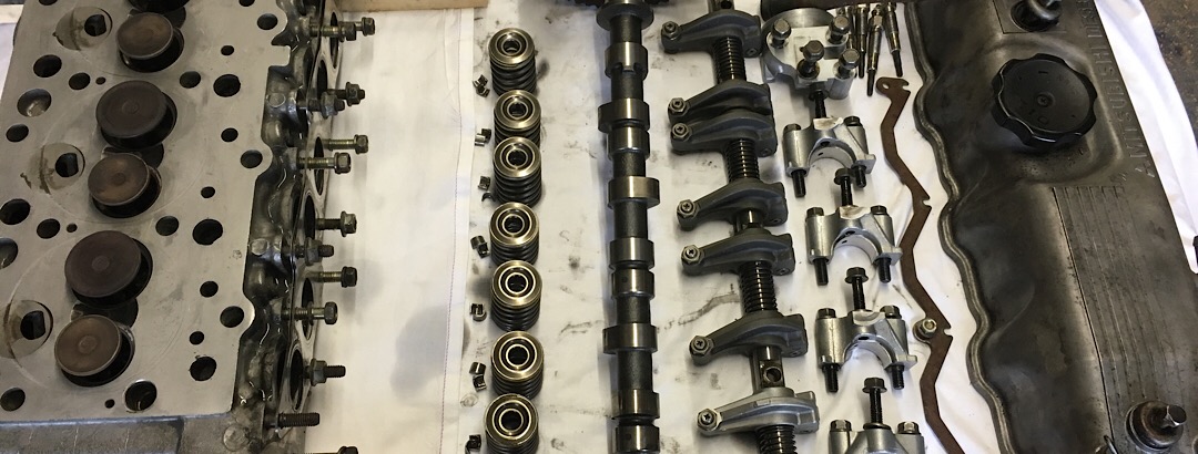

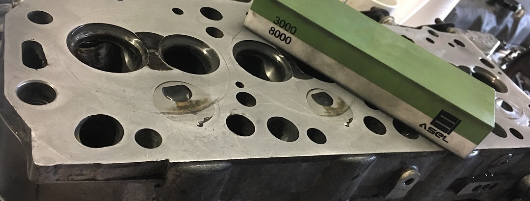

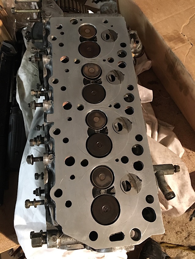

Au passage on a pu faire le contrôle des côtes de soupapes avec un rodage , les cotes de l’AC, ressorts de soupapes, jeu de soupapes dans leur guide, planéité de la bête, nettoyage complet!

Culasse/soupapes/4d56/l200 k74
C’est beau :exite:
Respect.

Merci pour l’info Marco, mais la pierre à l’eau c’était plus pour un gros décrassage avant contrôle à la règle de précision (que j’attends depuis un mois)!

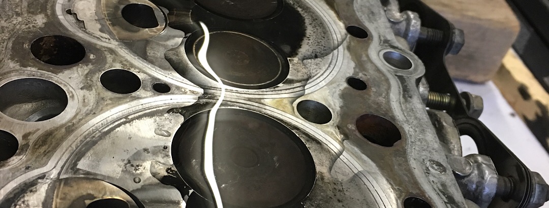

J’ai pu constater pas mal de choses pas normales sur la culasse :
Les sièges de soupapes ne sont pas usés uniformément, comme si ils étaient montés de travers et ça sur les quatres??
Les chambres de précombustion étaient affleurantes et je n’arrive pas a trouver pas les côtes de dépassement? Au palpeur j’étais au même niveau que le plan de joint .

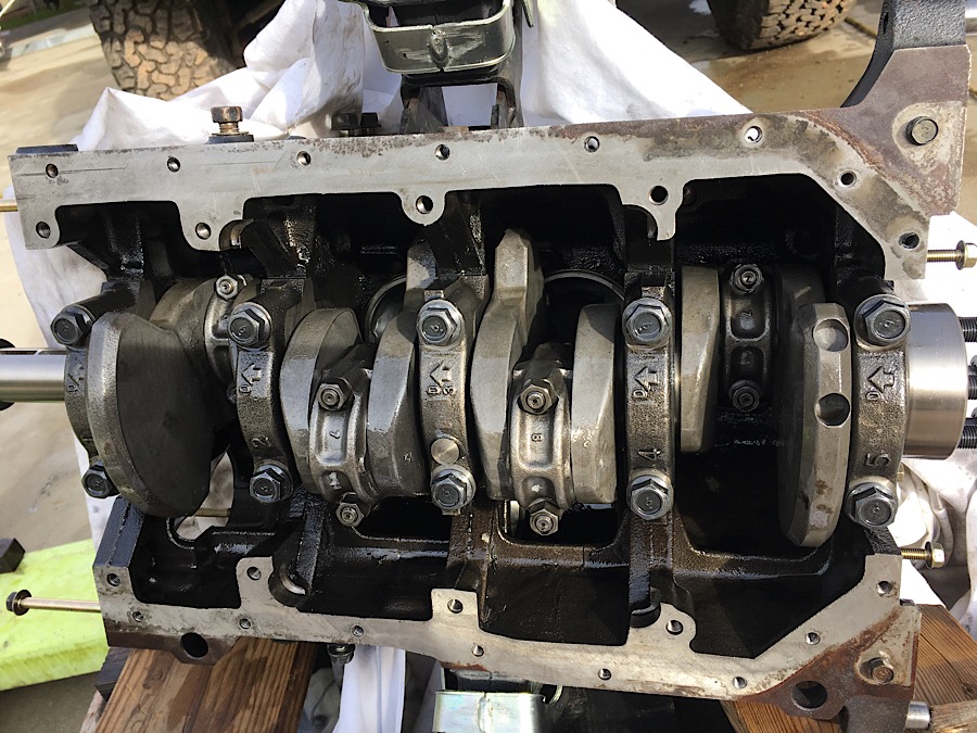

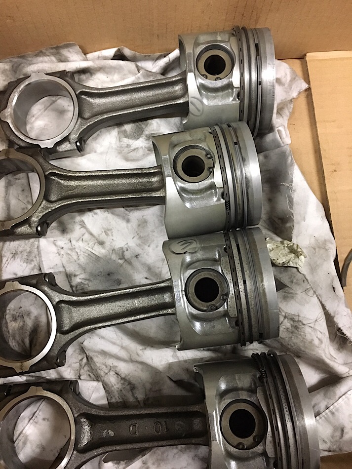

Gros nettoyage des petits soldats, surtout les gorges de segment puis nouveaux segments en place (coupe décalées de 120 degrés avant de les enquiller dans la chemise).
Une bielle a été remplacée car son chapeau forçait un peu trop ( elle a du morfler quand le bloc s’est stoppé net)
Il y avait une fuite d’huile et elle s’est faufilée dans la cloche d’embrayage via le soufflet de fourchette HS,… dégraissant, karcher eau chaude et commande de soufflet!

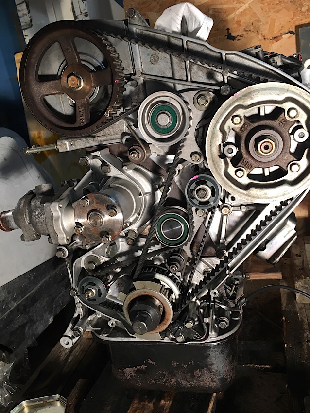

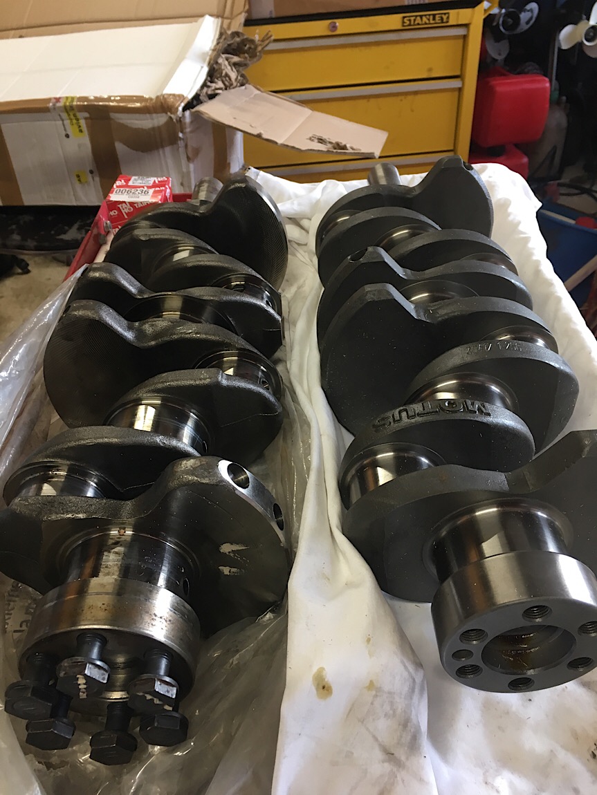

Le nouveau cœur du 4d56 enfin arrivé !!
Entre le coût de rectif/test/équilibrage et transport, on était au même prix que le bébé (550€).

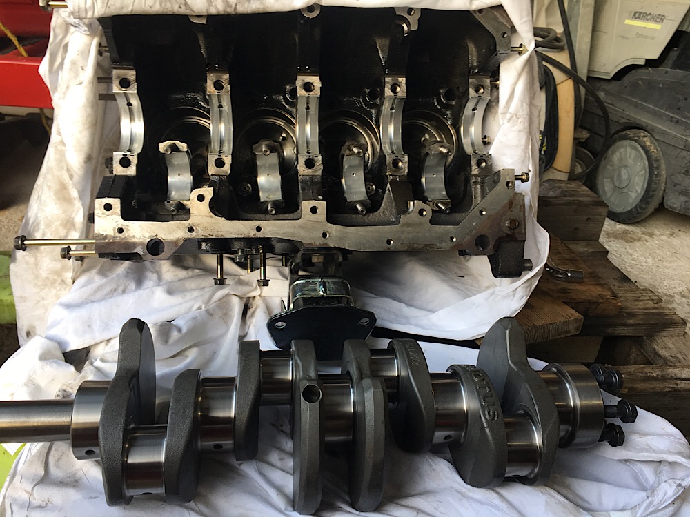

Les nouveaux coussinets de palier/ligne en place bien huilés et on y va!

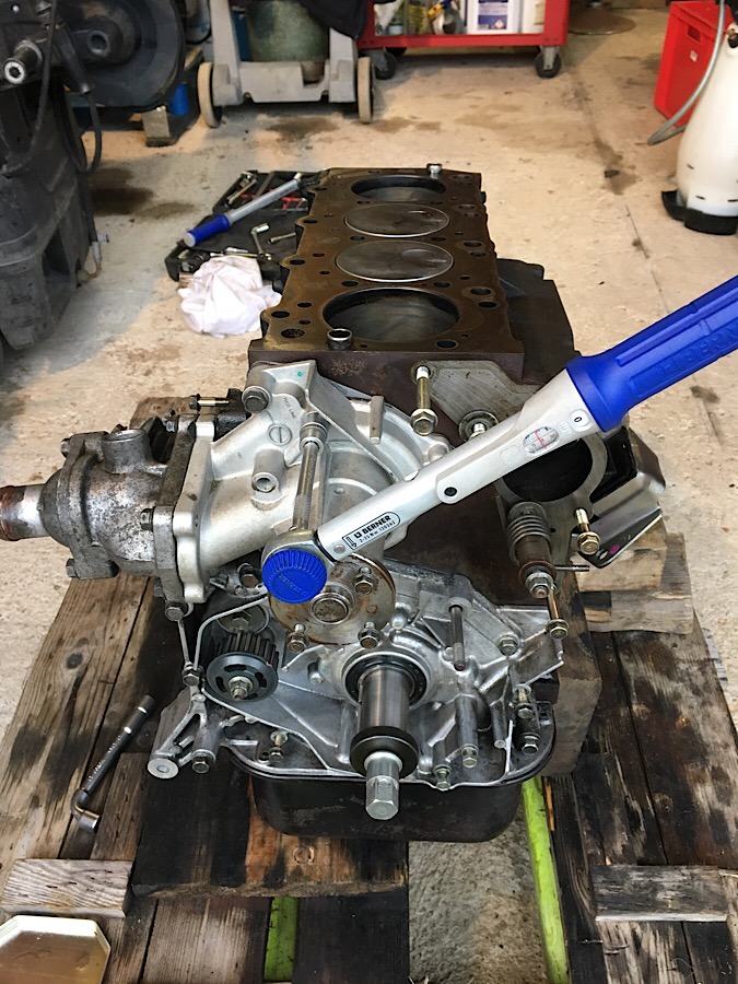

Dans la boite serrage au couple!!

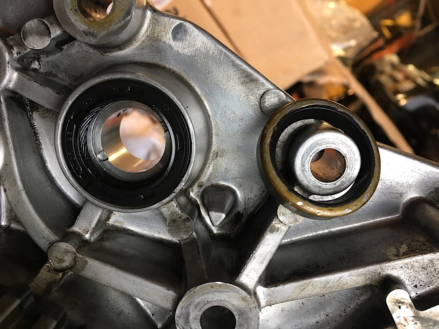

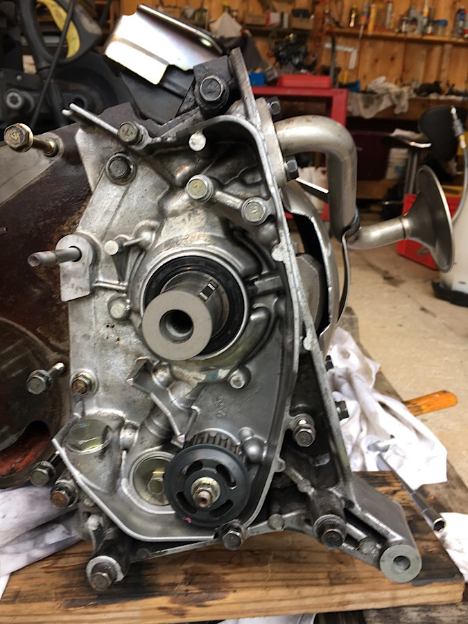

La pompe à huile en place après remplacement des engrenages et du joint spi

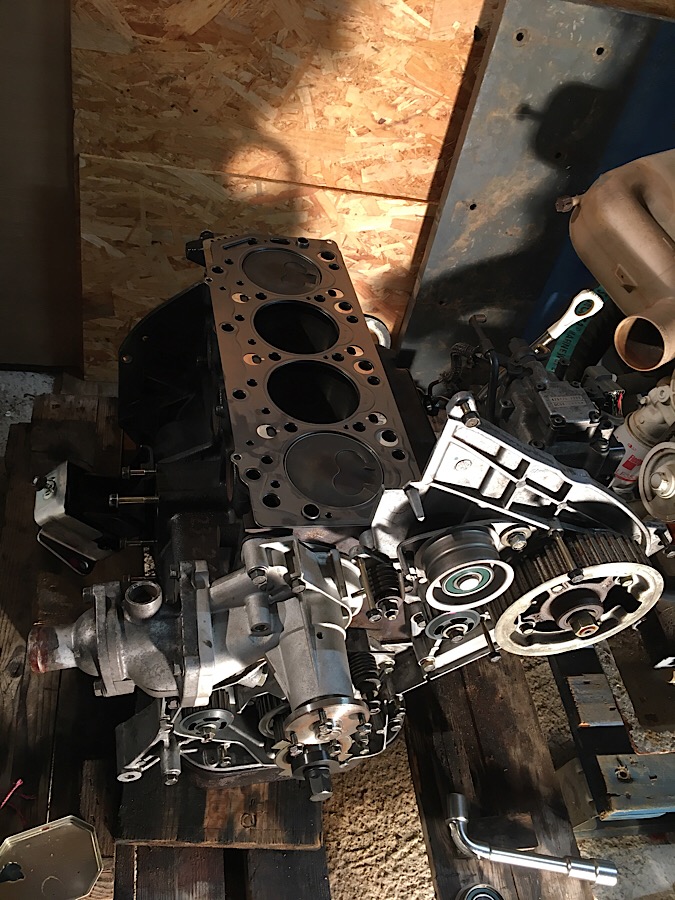

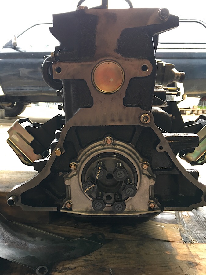

Vu de dos!! Avec bien sûr le remplacement du joint spi arrière de vilebrequin +joint

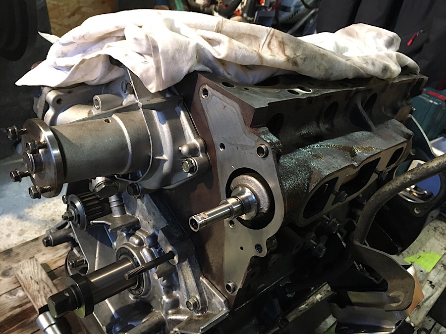

Le remplacement du coussinet d’arbre d’équilibrage… quand t’as pas l’outil adapté…Ben tu t’adaptes!! Un peu galère mais on est bon :yum: !!
Ça prend forme!
C’est plus simple pour la distribution quand même, limite un kiff :mdr2:

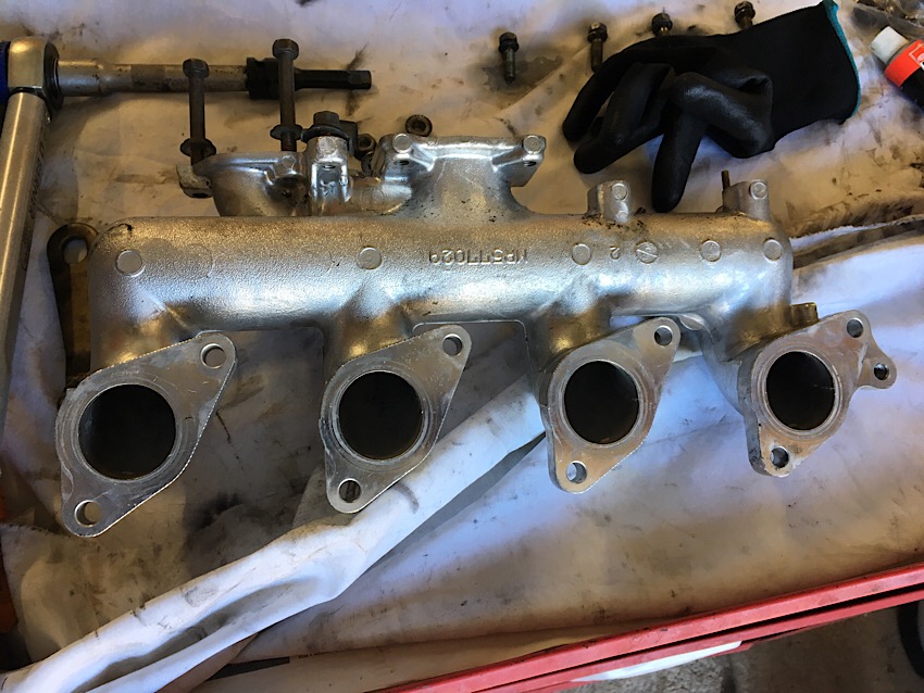

La belle cucu rénovée

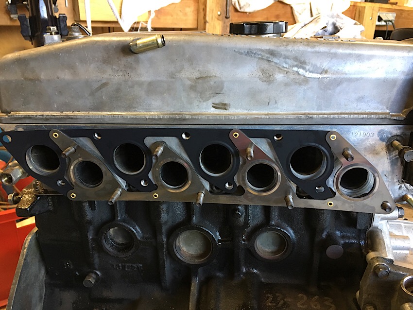

En place avec son joint de collecteur
Tout neuf!! (Merci la vapeur!!)

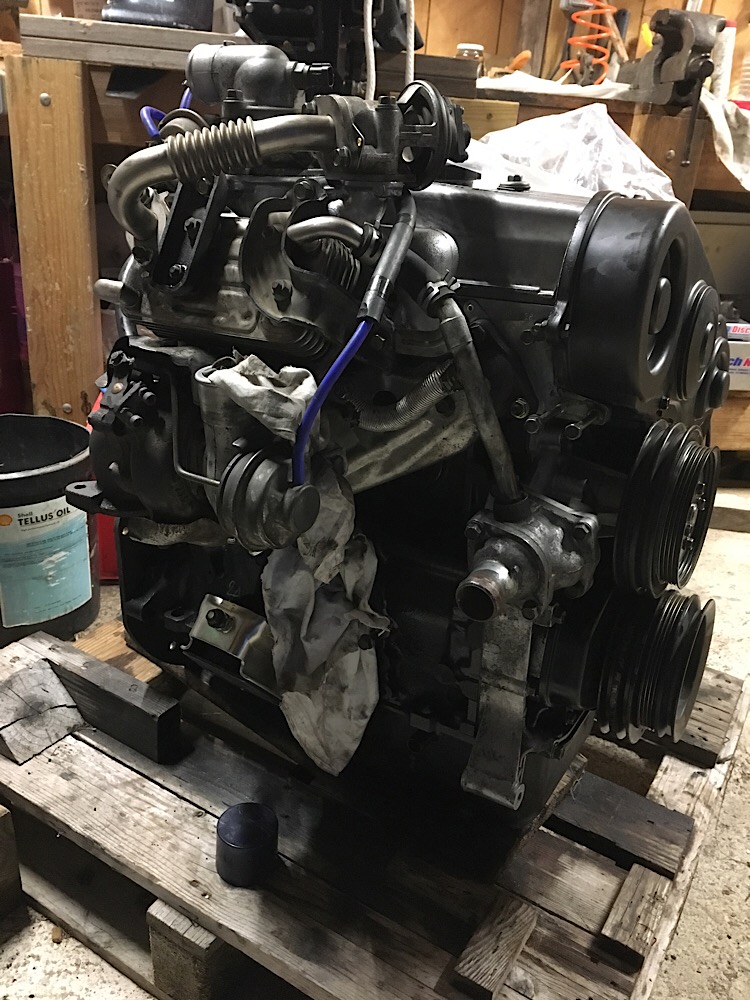

Et voilà le turbo en place avec les plaques anti-chaleur, la tuyauterie de refroidissement et de lubrification turbo (tous les joints neufs), la vanne egr (shuntée avec une plaque pour ma part),…
