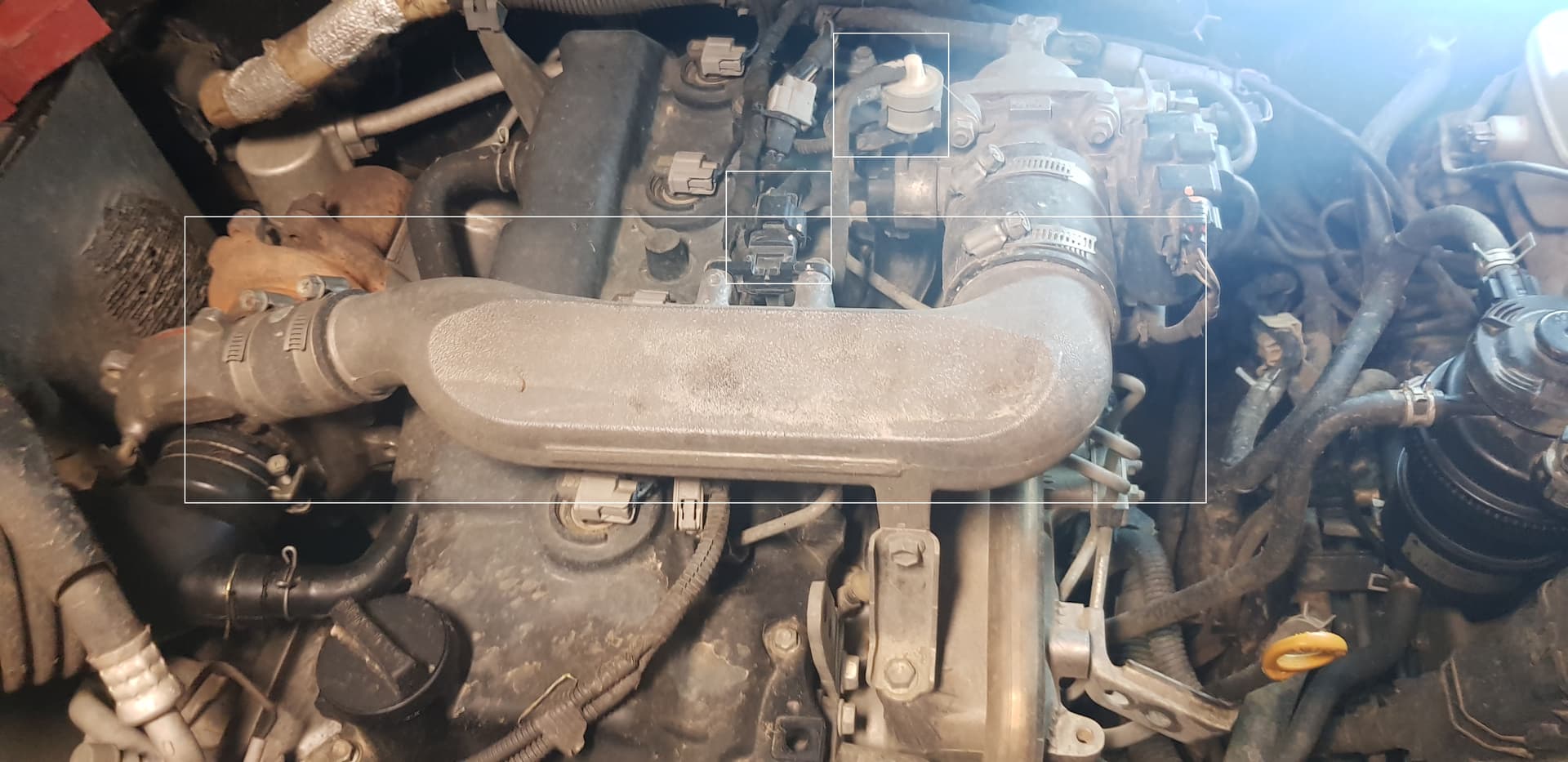

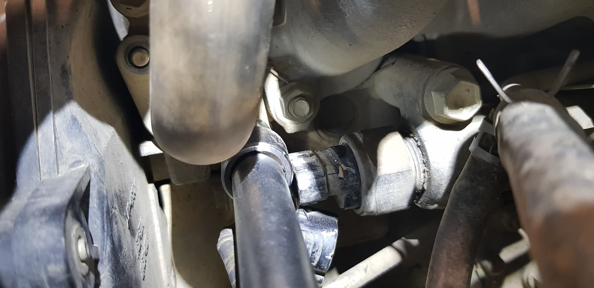

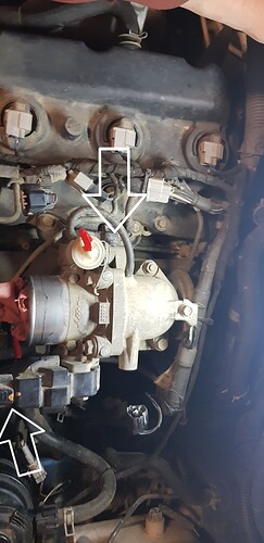

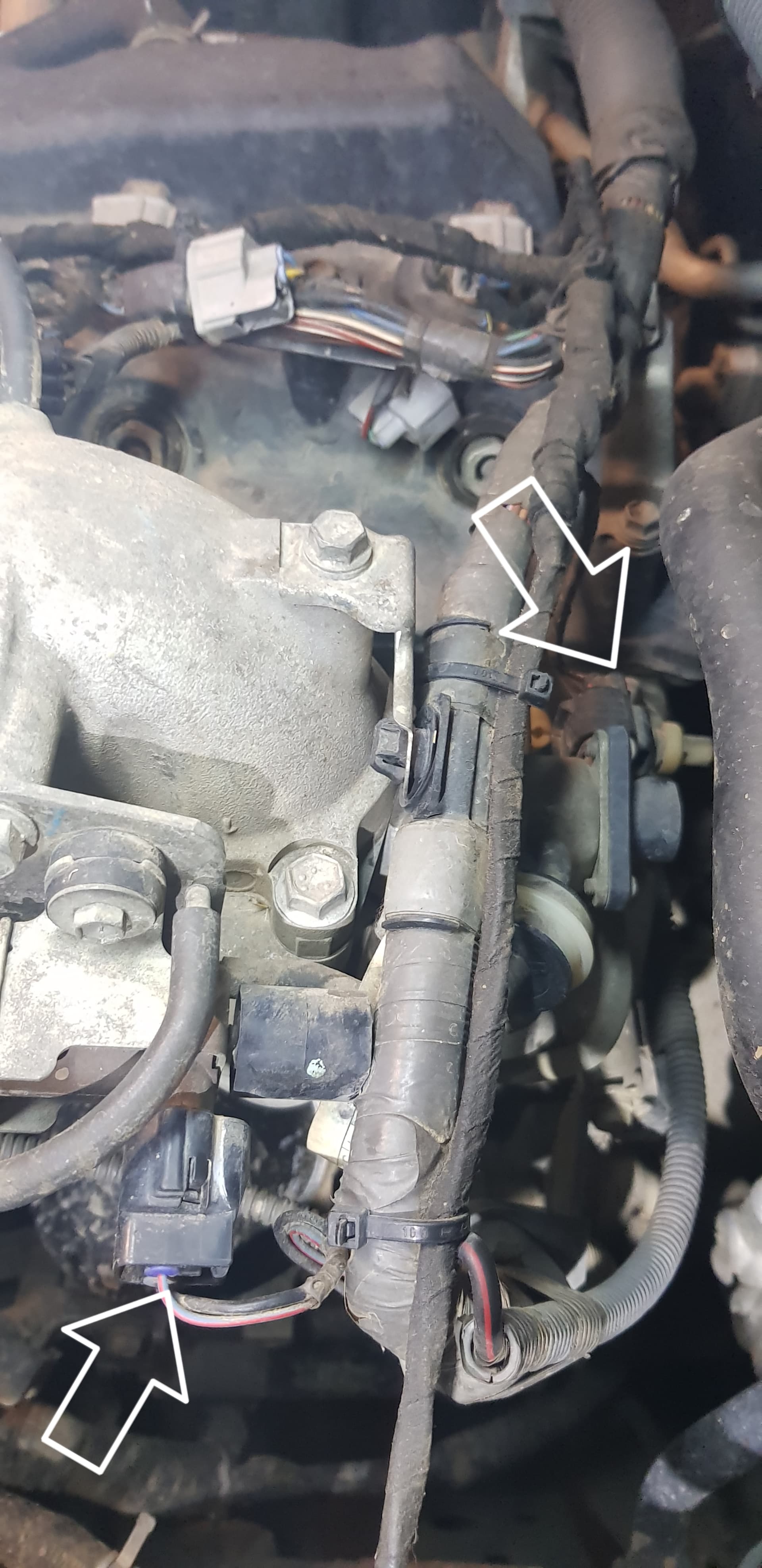

Pour ça il faut déposer le sous ensemble de tuyau de filtre à air et débrancher le connecteur de capteur de pression et la petite durite de dépression.

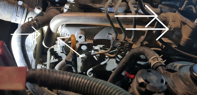

Ensuite les deux connecteurs de soupape et vanne egr.
Et les durites de dépression

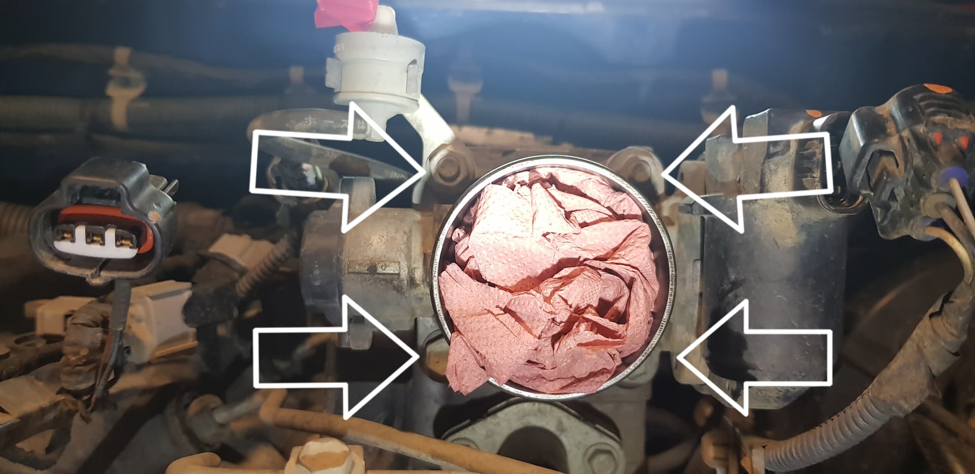

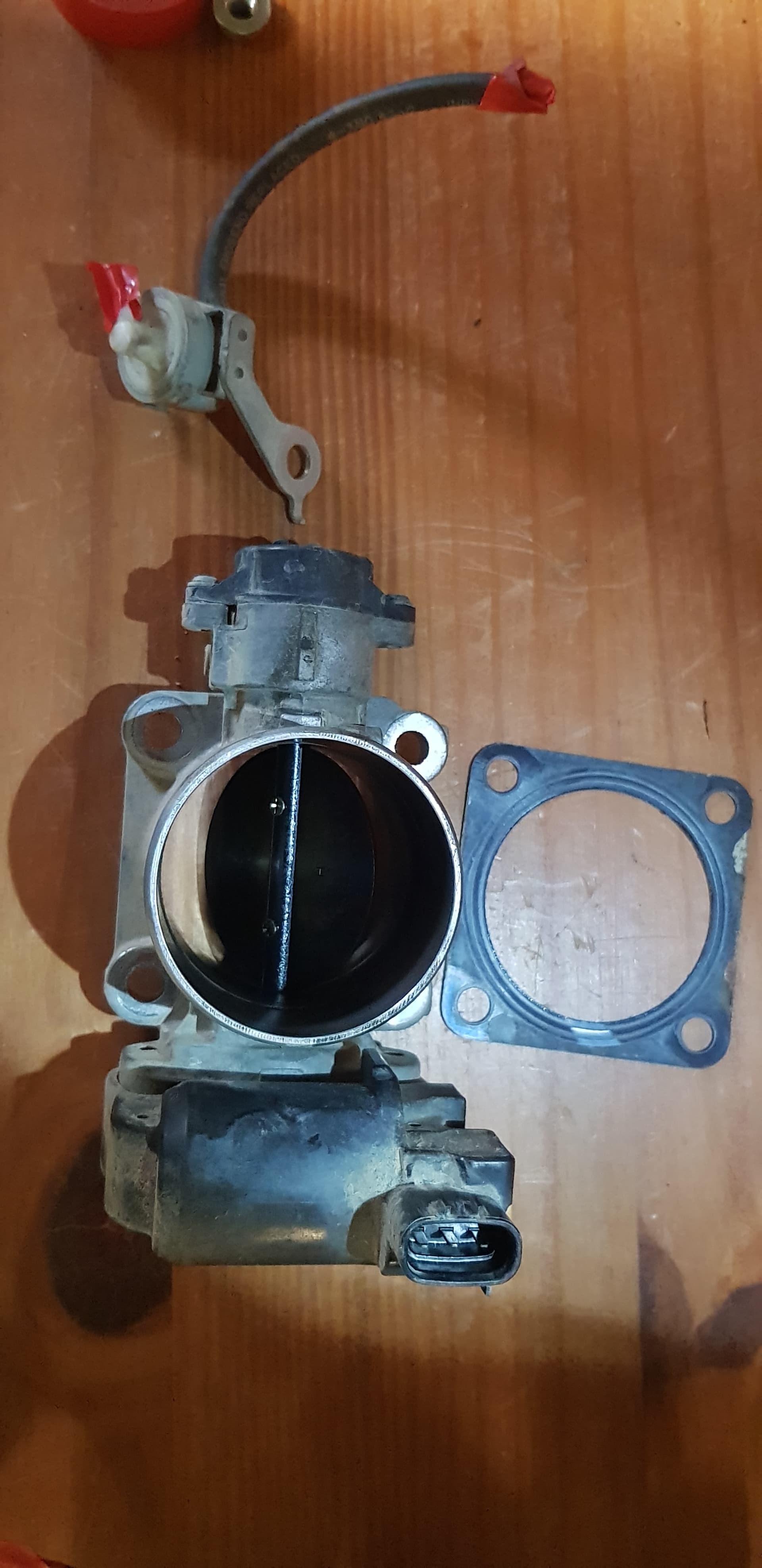

On continu avec le corps papillon, en débranchant les deux connecteurs puis en dévissant les deux écrous et deux boulons. Tout ce type de boulon et d’écrou sont à serrer au remontage à 20 N*m.

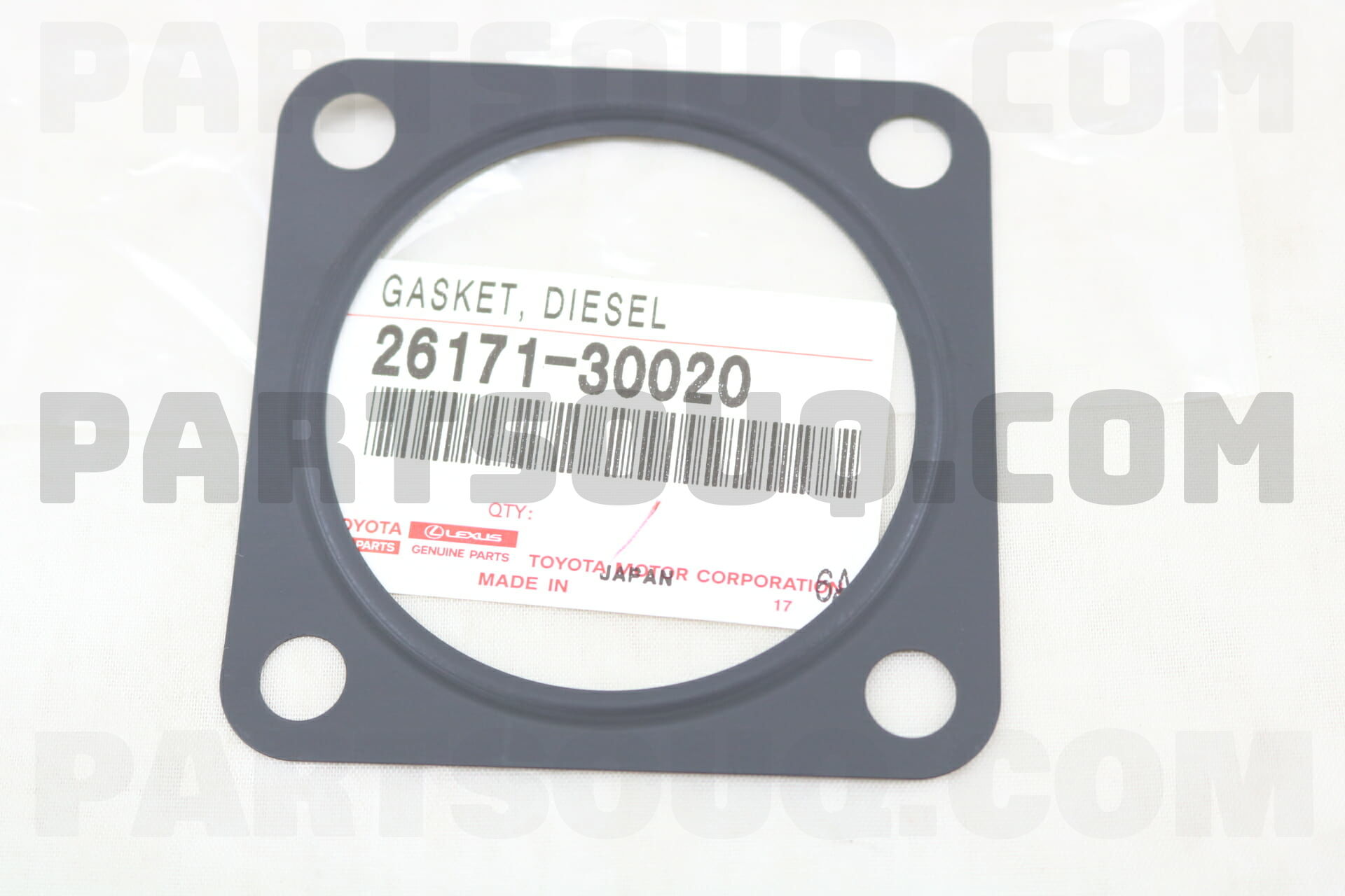

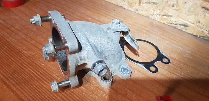

Entre le corps papillon et le raccord d’air d’admission il y a un JOINT carré :wink: à changer obligatoirement au remontage, comme tout les joints d’ailleurs…
Ensuite on dépose le raccord d’air d’admission qui tiens avec deux écrous et un boulon, ainsi que son joint. Le couple de remontage est toujours à 20 N*m sur mon Vigo 2005 en tout cas…

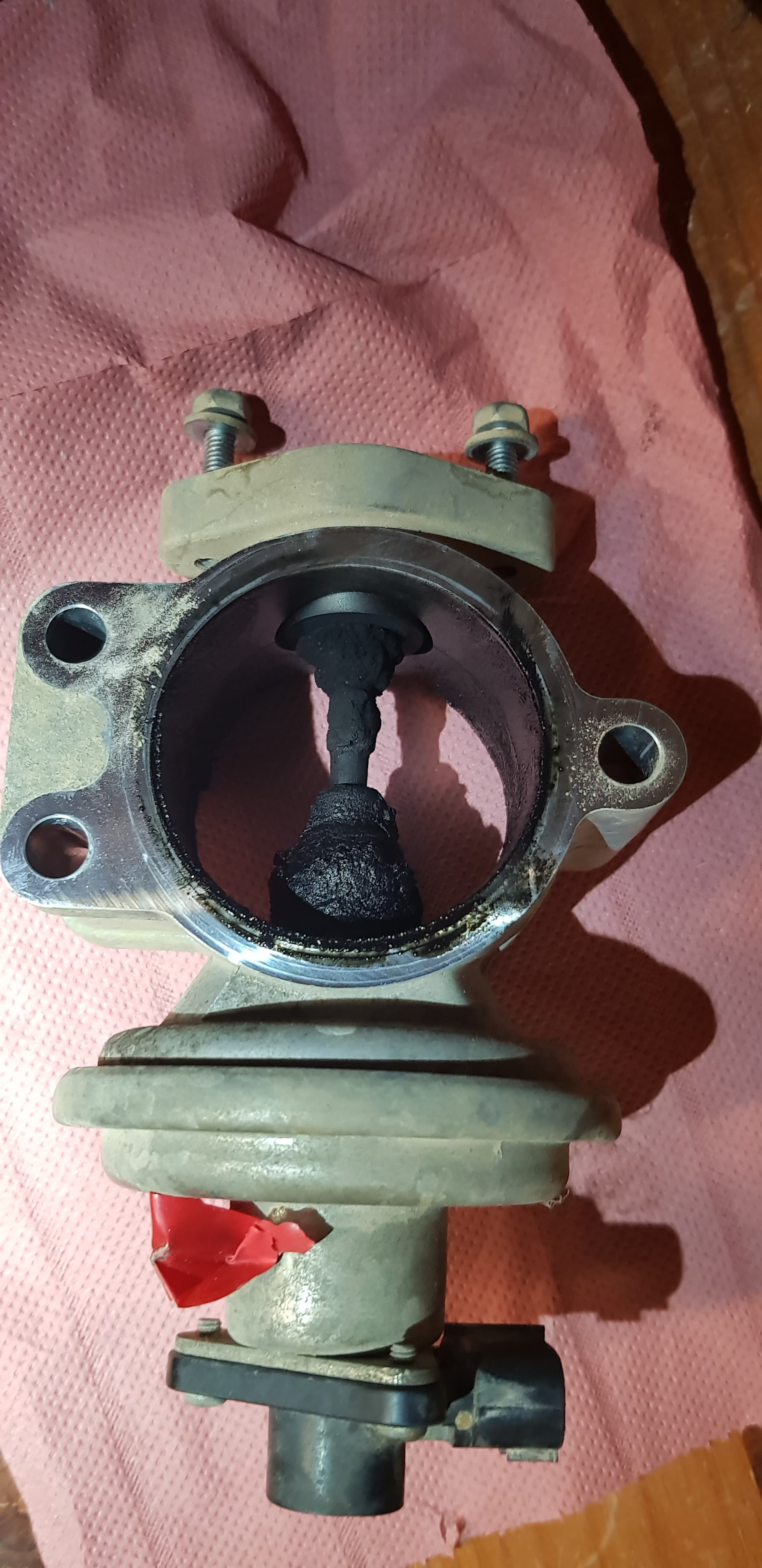

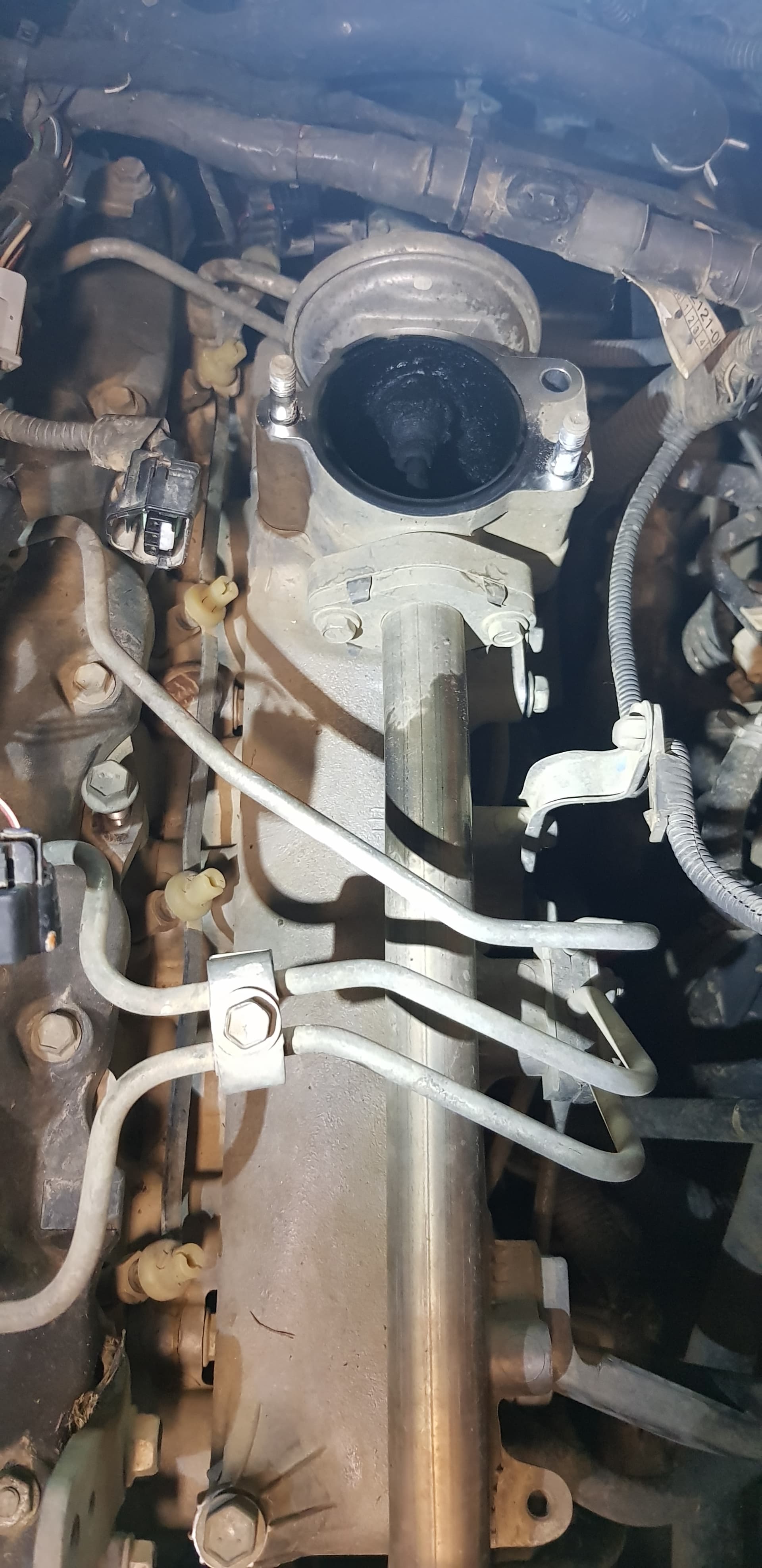

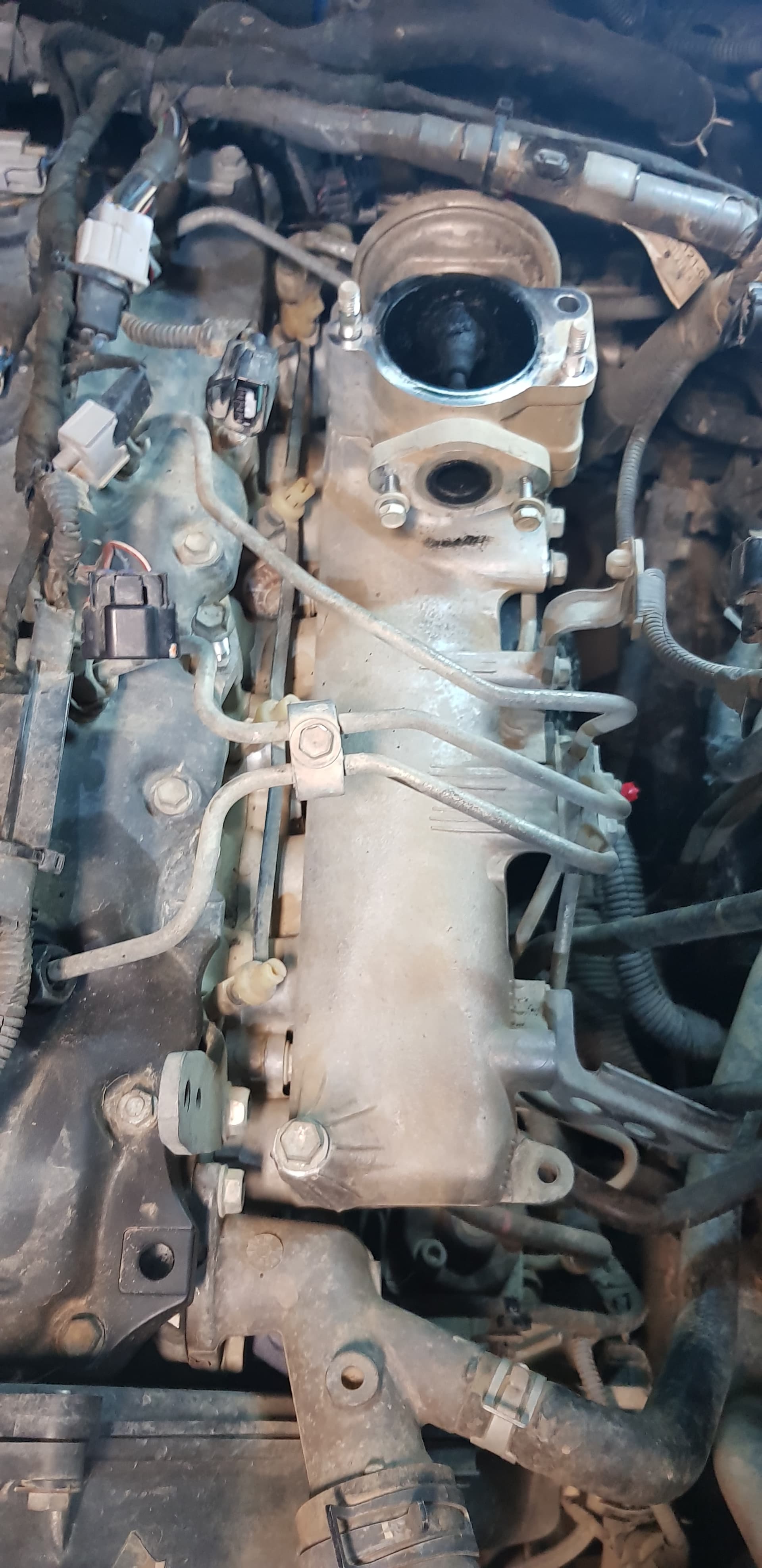

Et là ça y est on vois la vanne egr qui est bien dégueu
Juste après on dépose le sous ensemble de tuyau egr et les deux filtres (1 a griffes et l’autre plat chez moi)
Pour accéder à une visse côté bloc j’ai du débrancher le connecteur de rampe d’admission

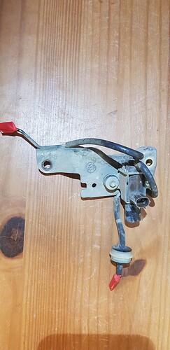

Il ne reste plus qu’à soulever l’ensemble EGR qui à ce stade est juste posé sur deux tiges fileté du collecteur d’admission.
Elle est crade mais je trouve que pour 220 000 Km c’est pas catastrophique.
Enfin en tout cas ça ne peu que lui faire du bien d’être nettoyer et ça évitera surtout que ça ne se grippe, casse et puis changement de la pièce…Et puis honnêtement à ce stade c’est pas tant de travail que ça et ça mérite d’être fais de temps en temps.

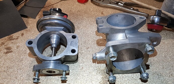

Nettoyage au décape four et voilà le résultat. :star_struck:
Beau boulot, il est comme neuf :+1:

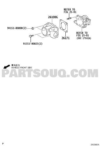

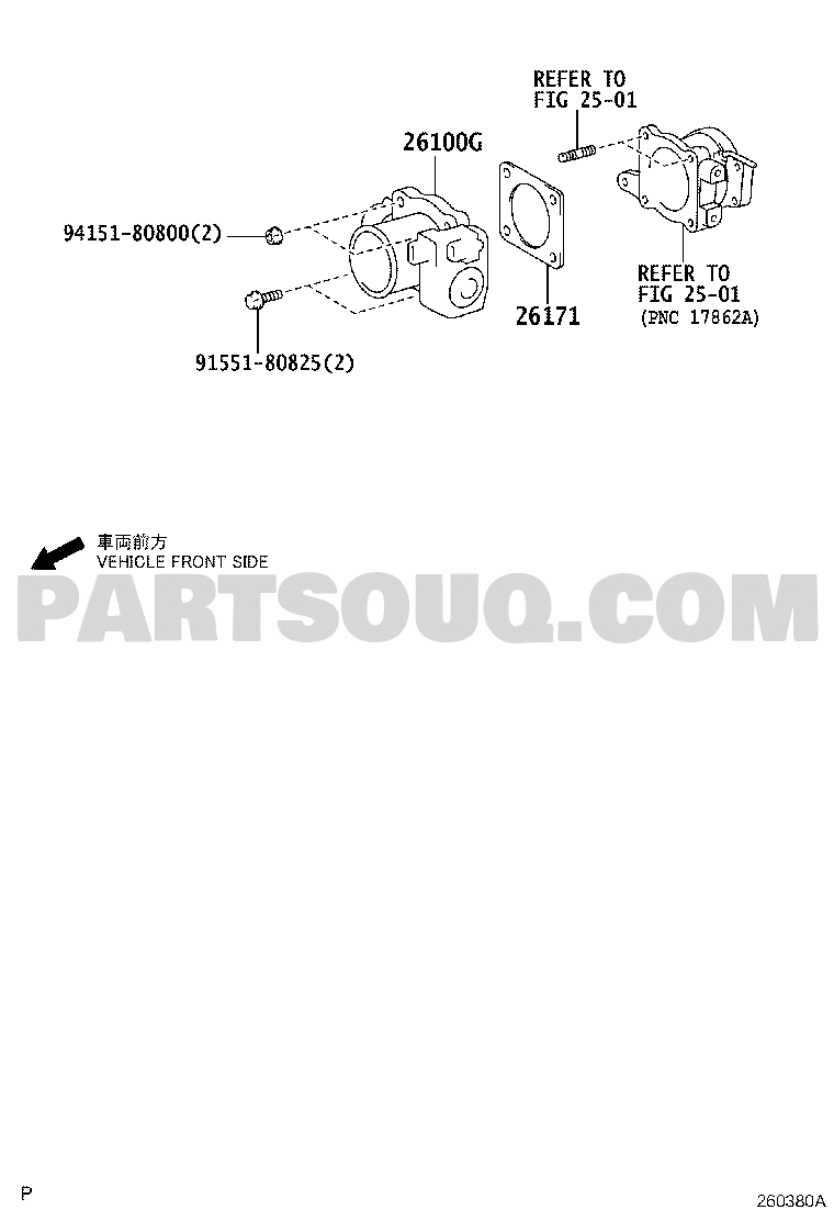

tu parles du filtre carré tu as la référence … Bravo pour le retour …Superbe
Est-ce que ce serait cette pièce :
Filtre carré = Joint carré en référence
Donc oui, c’est bien ce modèle :grinning: :wink:.

Merci de me le faire remarquer je suis passé à travers…c’est une erreur de frappe
Ce n’est pas FILTRE que j’ai voulu écrire mais bien JOINT
J’ai vu que tu avais apporté la précision plus bas, merci :wink:
