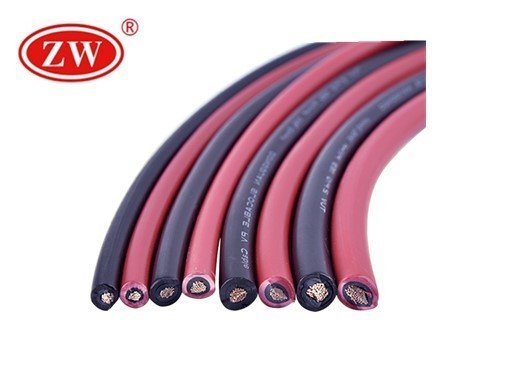

Juste une chose commande des fils de panneau solaire en 6mm avantage ils sont en 2 gaines de protection et donc largement plus costaud que les fils que l’on trouve autour des voitures …
1573117815
Pour mon installation tout les cosses sont validés avec une soudure a l’étain … dénuder…sertir cosse…étamer cosse fil…gaine thermo.

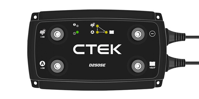

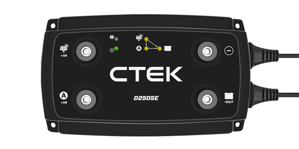

je vois qu’il y a le Ctek 250 SE et le 250 SA et je trouve pas la l difference technique. Juste une question d’un casse bonbon que je suis…
Le SE prend en charge les batteries LiFePo4.
C’est la seule différence que j’ai trouvé.
Genial car le projet suivant va être ce type de batterie donc il va falloir changer de type de batterie passer de liquide à gel … mais je vais pas y gagner en poids et en gestion de l’énergie dispo.
Une petite question pour la batterie aux.
Si on prévoie d’utiliser juste une petite optima YTS 4.2 de 55 Ah :blush: il n’y a pas trop d’écart avec la principal pour le fonctionnement du CTEK ?
A priori non : le CTEK D250 SE gère des batteries allant de 40 à 300 Ah.
Avantage de ce produit est que tu peux avoir diffèrent type de batterie et il gère tout seul …

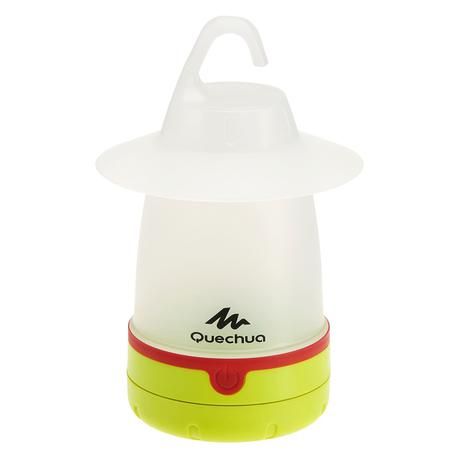

Eclairage tente de toit
celle ci à pile que je change tous les 2 ans

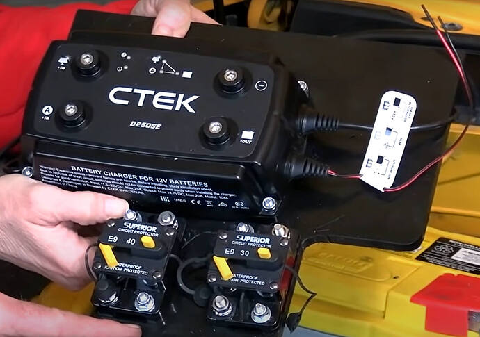

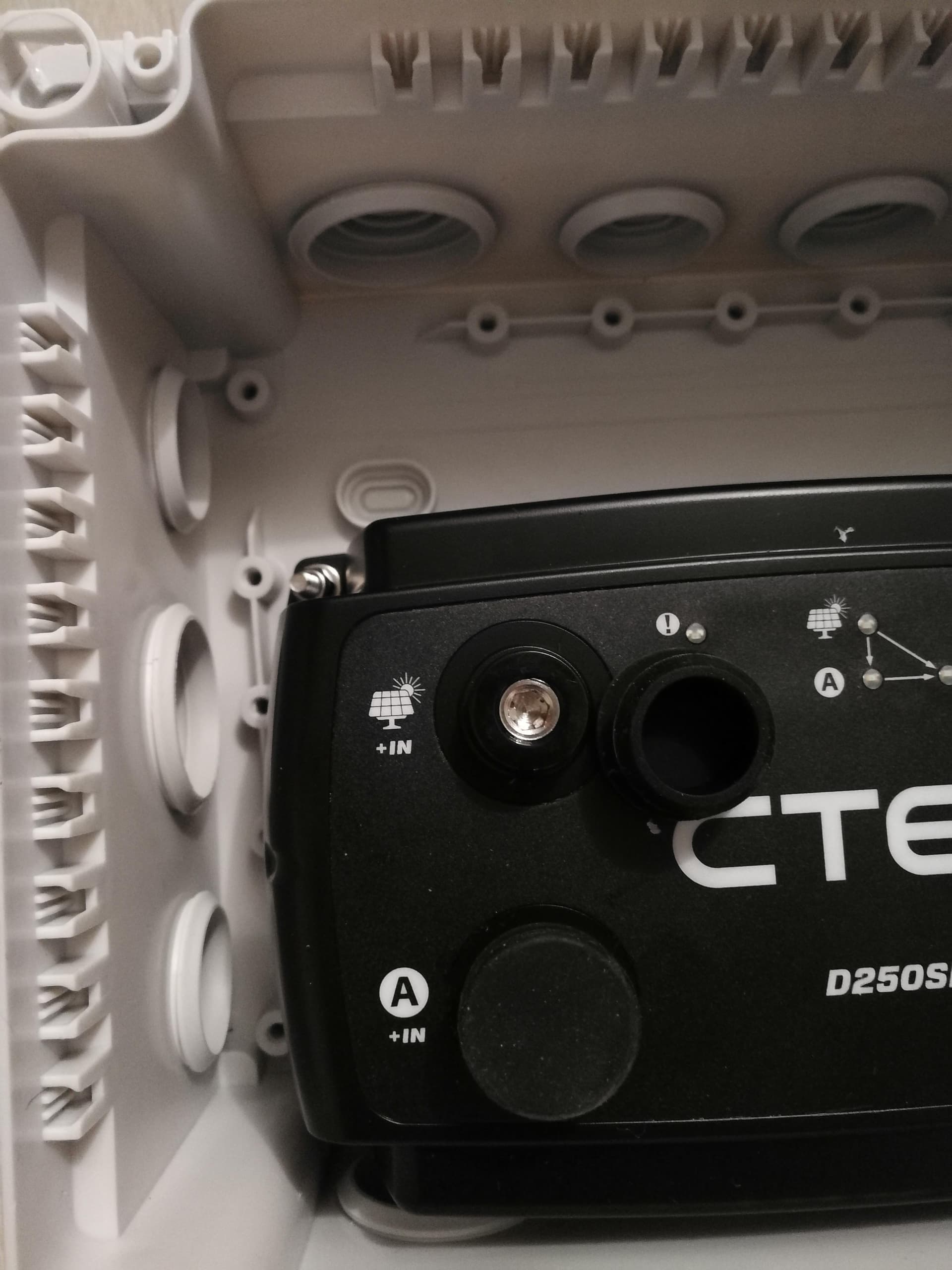

préparation Ctek
dans une boite de dérivation, je ne sais pas encore où je vais la coller, mais je vais trouver.
je ne cherche pas l’étanchéité puisque si la boite prend l’eau, il faudra bien que cette eau parte par quelque part. Je vais utiliser les passages de cable prévus pour identifier ces derniers. Et dans la boite va également prendre place le fusible réarmable.

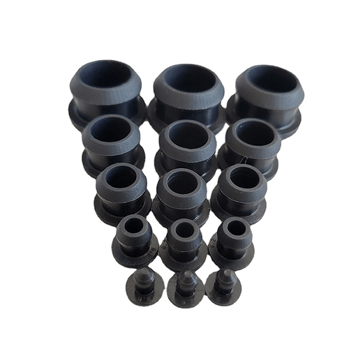

les bornes sont protégées par des capuchons en silicone que j’avais achetés sur Ali. Ils trainaient dans un fond de tiroir en attendant de savoir à quoi ils allaient servir…
non indispensable, mais au cas : ref A18 (trou E = 14mm)
Bonne chance car sous nos capots il y a pas beaucoup de place

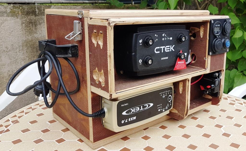

Petite bricole du weekend :blush:
Nous sommes parties sur une solution mobile pour pouvoir l’installer sur 2 véhicules différents et soit dans la benne soit dans l’habitacle.
Manque encore quelques prises , la finition puis le câblage
Sympa la caisson !

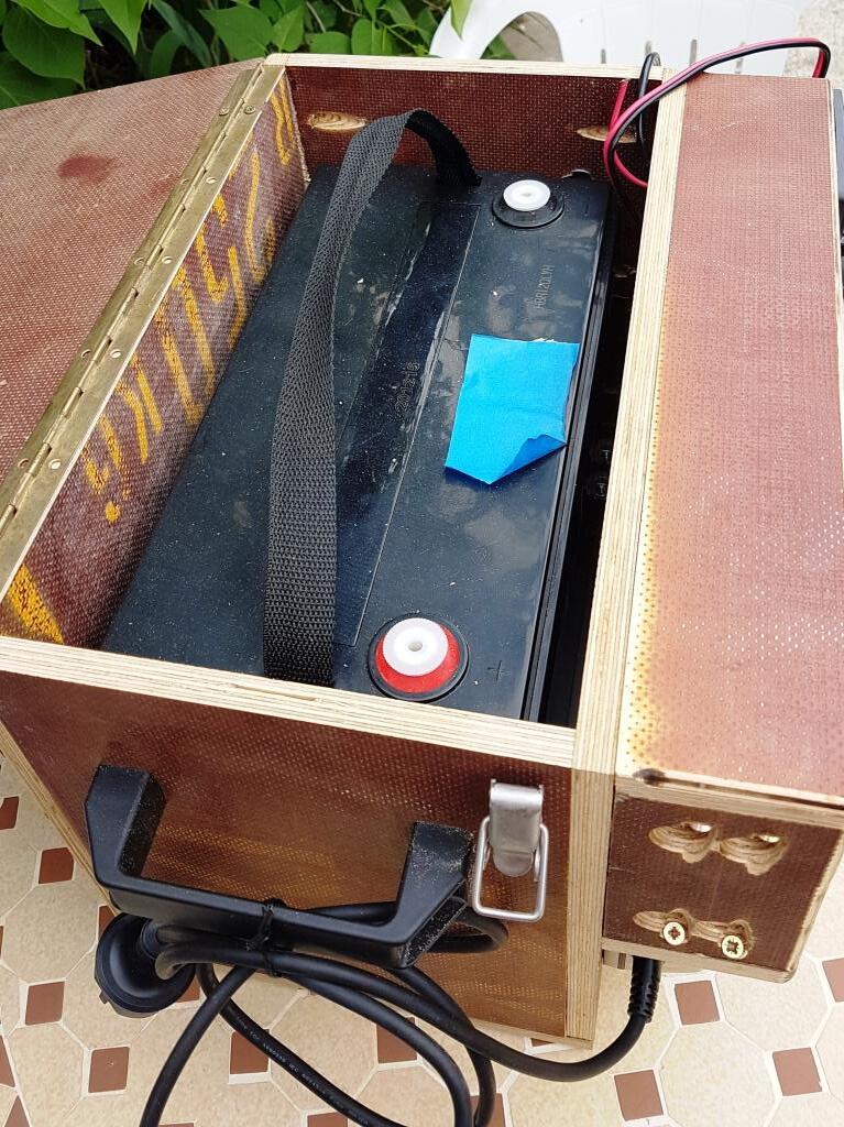

J’ai quasiment finalisé mon montage. Une histoire de quelques jours avant les premiers essais :wink: .
J’adore …
juste une chose
si tu as un solaire a brancher … il faut respecter le branchement sinon (et j’en parle avec la mauvaise experience)
Salut Eric
Il faut pas un régulateur MPPT en plus ?
On peut pas brancher directement le panneau sur le CTEK ?
Pour l’ordre de branchement, si la batterie reste en permanence sur le CTEK, on peut brancher et débrancher sans problème le panneau solaire. Je me trompe ?
tu peux brancher en direct le panneau sur le Ctek mais te gourre pas de sens de branchement surtout si ton bas est itinérant
sur le lien tu remplaces le régulateur par ton Ctek …
Branchement => Ctek => Batterie puis Ctek => panneau
