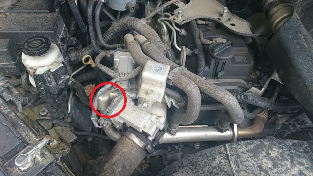

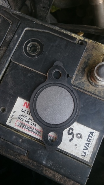

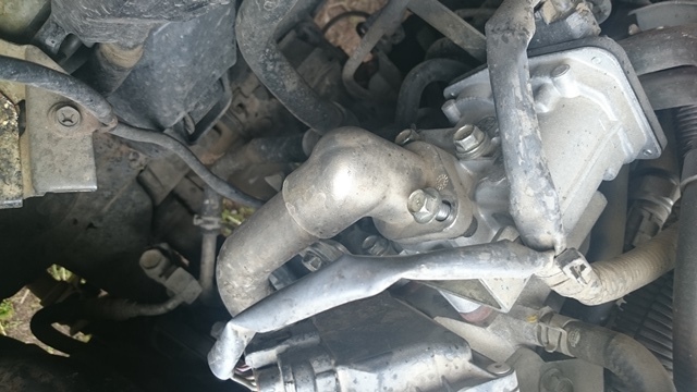

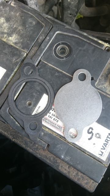

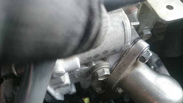

Si dessous les photos du montage pour installé la plaque afin de condamner la vanne egr.
J’ai fait le contrôle des fumées juste avant et le gars (très sympa) m’a bien confirmé que neutraliser la vanne ne faisait AUCUNES différences pour les contrôles anti-pollution.
PS : attention les fichiers sont à l’envers ^^ commencez à lire par le bas
