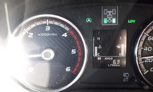

Voici le résultat en conso sur un trajet de 350 kms
Voie rapide , autoroute et départementales aux vitesses réglementaires en 4rm
Incroyable non , il y a quatre mois même parcours 8,5l/100.
:surprise: impressionnant.
